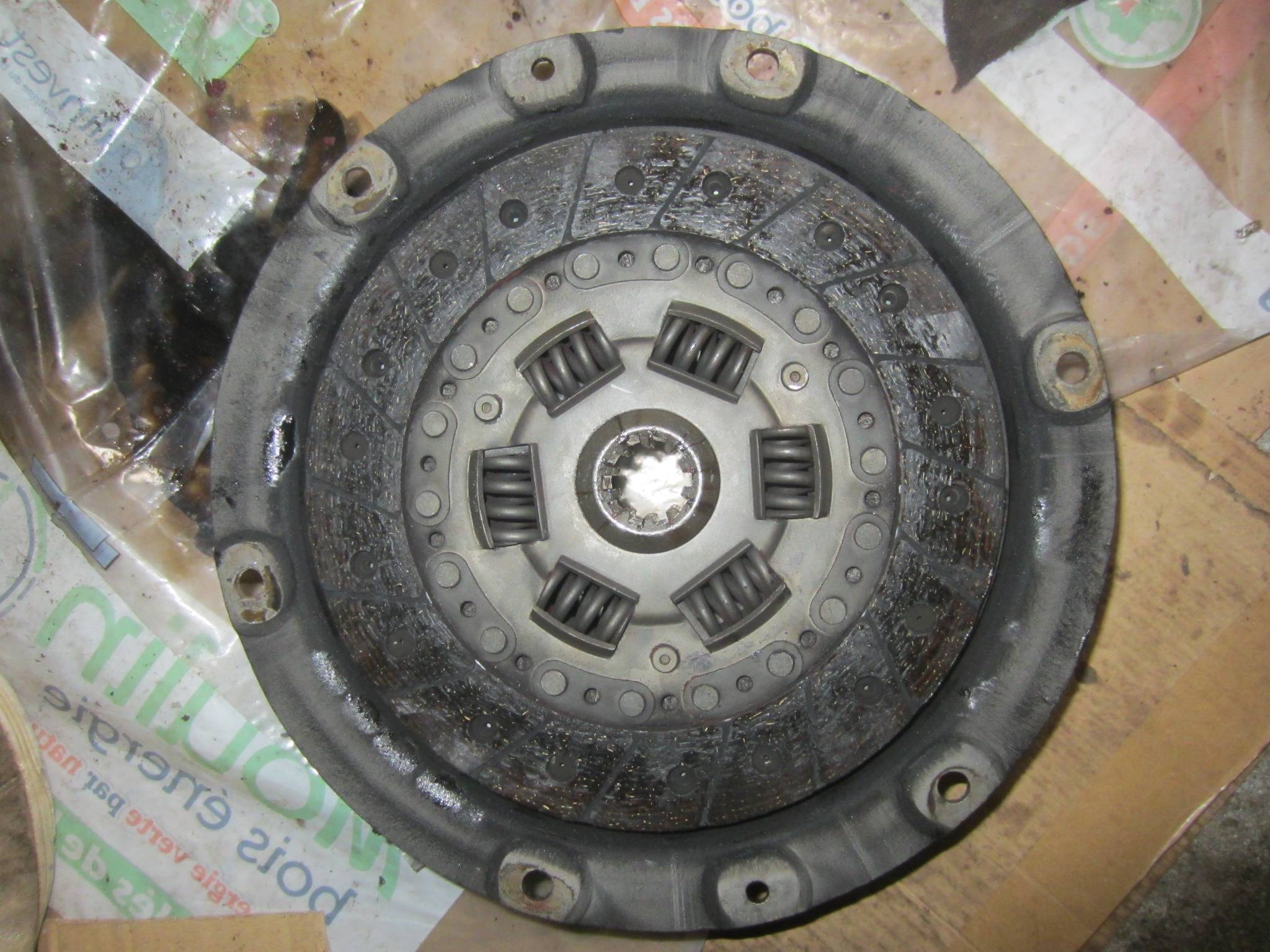

La butée a ete changée bien sur .Explication détaillée ;lors d'un démarrage du véhicule, ca craquait , mais les vitesses ne passaient pas .
La voiture sur la fosse j'ai débranche la commande, et j'ai essaye de débrayer a la main avec une rallonge .
J'allais en fin de course et ca craquait qu'and même.
Je commande un disque et une butée , et surprise mon vieux disque , et ma butée sont quasiment neuve.
Apres inspection je vois que las poussoirs du mécanisme ont frottes sur les logements des ressort du disque .D'ou butée mécanique
de fond de course .
J'ai fais un montage a blanc avec le disque usage et la butée usagée, j'ai pousse avec un serre joint , et la ca débraye correctement .
Question , que c'est il passe pour que je ne puisse plus débrayé monte sur la voiture avant démontage .
Cela m'embete de remonte sans savoir ce qui c'est passe .
Finalement suite à votre manipe se trouve la réponse à votre question suivante: "qu' est ce qui...."
Référez vous à la vue de la RTA, ce système de biellettes multiples et nombreuses doit encaisser de sacrés efforts,
et donc usures, élongation, ovalisation, des trous ronds, voir torsion des barres supposées droites et rigides.
Et tout ça se cumule.

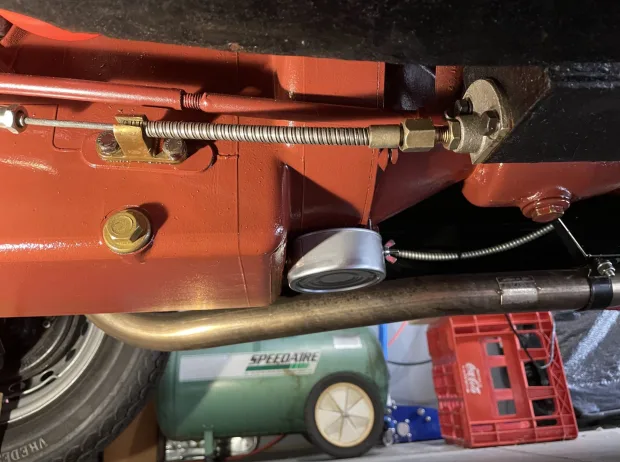

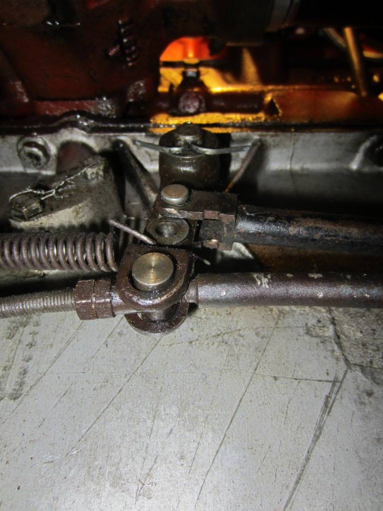

Il y a bel et bien eu une amélioration en supprimant le câble par une tringle.
Photo de l'ancien câble
Ancien câble d'embrayage.png (436.88 Kio) Vu 4887 fois
Photo de la tringle (désolé, je n'ai pas plus grand)
Tiges d'embrayage.JPG (91.76 Kio) Vu 4887 fois
Ici, c'est encore plus explicite (et avec la modification O'Connor impérative)
Câble (1a) et tringle (1b)
https://www.moss-europe.co.uk/media/pdf ... ctions.pdf
