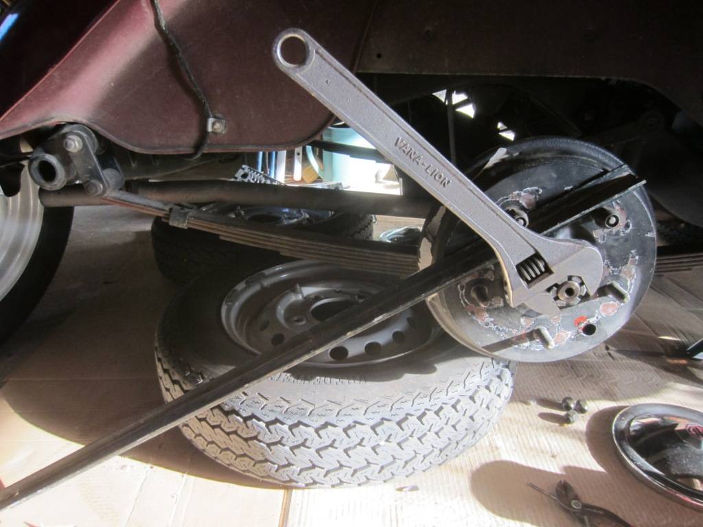

pour les tambours de frein arriere d'une MG TD 1953
sur le tableau des "torque value...etc" ainsi que le convertisseur de pieds livre en metre newton partagé par M.Orque ,
j'ai trouvé un couple de serrage de 23 à 27 m/Kg ! c'est énorme !
j'ai serré à la clef à choc car je ne vois pas comment serrer à la clef dynamo avec les roues en l'air ?
d'autre part , d'un coté en serrant tres fort j'ai pu aligner le trou de l'arbre sur un creneau ;
par contre de l'autre coté en serrant fort le trou est masqué , je ne peux pas mettre la goupille ;
si je reviens en arriere , va y avoir du jeu c'est dangereux ;
et je ne vois pas de goupille chez les fournisseurs à cet emplacement
vos avis ?

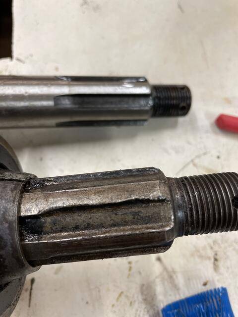

Voilà ce qui arrive si écrou pas assez serré Une photo du blocage de la roue
ou https://www.moss-europe.co.uk/catalogse ... =&q=ghf504
Dimensions Ø 3.2 x 52 mm
Mais le prix + le ports ....
A changer à chaque fois bien sur.
Comme dit plus haut, vous en trouverai presque partout.

oups , oui ça a battu !
je recontrole ...
je recontrole ...
