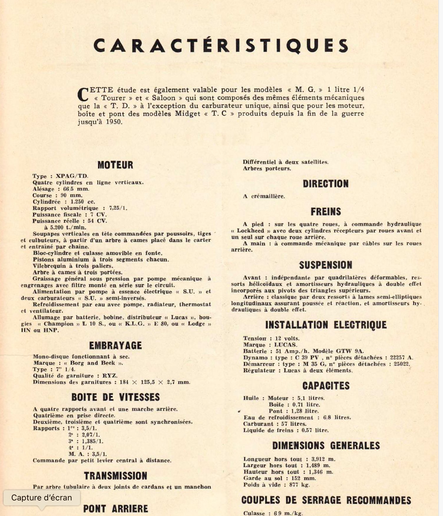

Bonsoir, un petit doute sur la contenance...saby a écrit : 27 avr. 2025, 06:22 contenance
(20W-50), 3.75 quarts (environ 3,5 litres)
en effet il est préférable de changer le «filtre» à huile.
Moteur xpag td :
c'est bien le même moteur que la tc..? et la capacité est de 5,1..
CAPACITES
Huile : Moteur : 5.1 litres.
Boite : 0,71 litre.
Pont : 1,28 litre.
Eau de refroidissement : 68 litres.
Carburant : 57 litres.
Liquide de freins : 0,57 litre,
- Capture d’écran 2025-04-28 à 22.53.30.png (4.6 Mio) Vu 4089 fois
- Messages : 22295
Re: Niveau d'huile moteur et jauge...
doute
SUMP: 9 pints (10.8 US pints: 5.1 litres); from 14948 - 10 1/2 pints(12.6 US pints; 5.96 litres)
habituellement le moteur des bagnoles est muni d’une jauge de niveau d’huile, dipstick, en général on utilise cet accessoire pour faire le niveau, juste en dessous du repère maximum.

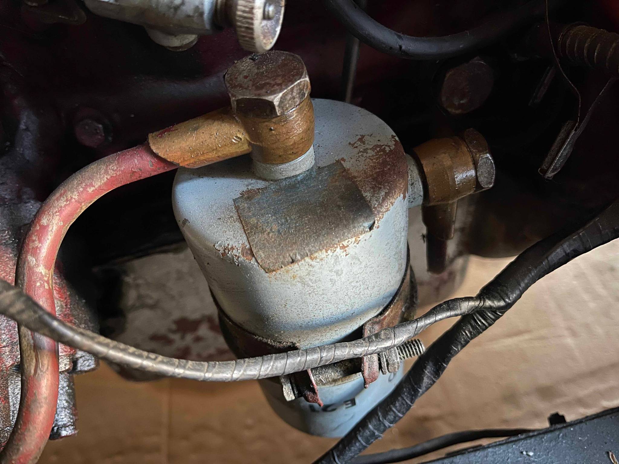

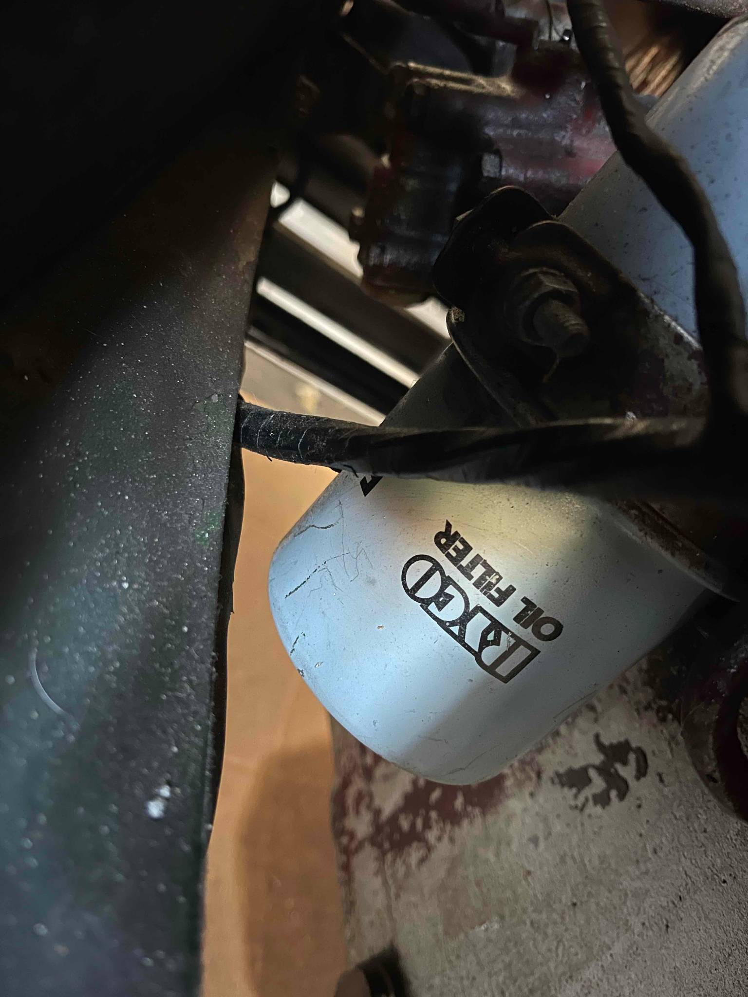

Bonsoir et merci pour votre message, voici des photos du filtre à huile de ma Mg...Origine ou pas..? Bonne soirée..
- 2.jpg (225.31 Kio) Vu 3962 fois
- 1.jpg (310.11 Kio) Vu 3962 fois
- Messages : 22295
DidierLelièvre
- Messages : 83
- Enregistré le : 16 oct. 2021, 08:20
- année : 1948
Cool, merci je vais essayer d'en trouver un...

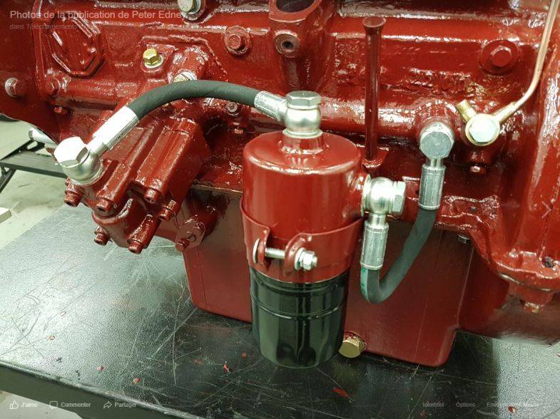

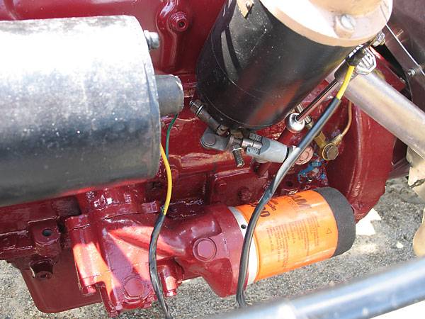

- Messages : 5063
- année : 1955
Effectivement, il y a bien une cartouche moderne.
Attention, voici une modification facile à faire pour être tranquille.
La flexibilité et ces vibrations de l'ensemble du filtre occasionne des fêlures sur les tuyaux en cuivre d'origine.
Cette modif évitera bien de rester sur le bord de la route (c'est très très rare que cela arrive dans votre garage).
