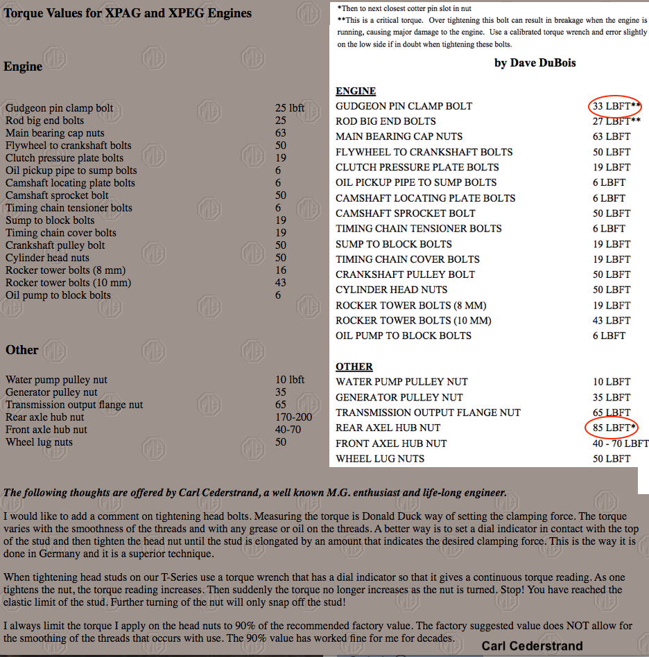

Ma TD est en pleine restauration. Coussinet changer, fabrication support joint sortie vilebrequin, etc..
Je recherche un document précisant les couples de serrages des vis et écrous du moteur.
- Messages : 22292
- Messages : 5063
- année : 1955
Re: Restauration MG TD 1952
Voici un fichier pdf ultra complet
https://www.dbraun99.com/Dave%20DuBois/ ... teners.pdf
- Messages : 16735
Ultra complet... ?
Pas plus complet que celui de Carl Cederstrand (lien de Saby) et à mon avis moins fiable ( ** : la rupture n'est pas loin !!!)

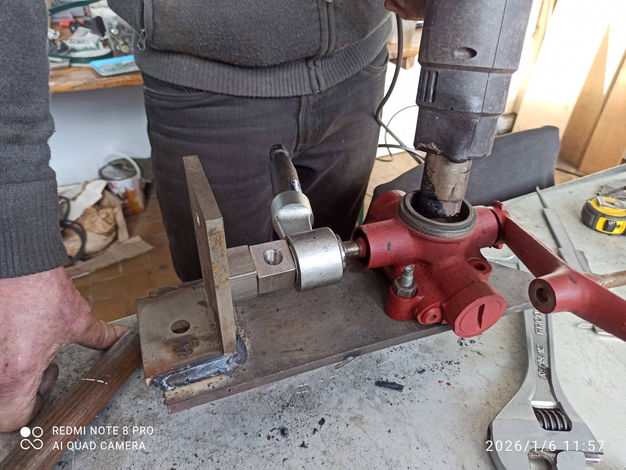

Bonjour meilleur voeux pour 2026 et que du bonheur en METS.
Petit problème d'amortisseur.
Je n'arrive pas à sortir l'axe.
Qqun à t-il déjà fait cette action?
" Petit problème d'amortisseur.
Je n'arrive pas à sortir l'axe."
L'axe horizontal est juste glissé sur des cannelures et baigne en principe dans l'huile de l'amortisseur Girling PVAX.
Respecter le sens de démontage-remontage :
https://www.mgexp.com/forum/t-series-an ... 1.4277898/
"And then I pressed out the axle in a hydraulic press, with a drive bolt, from the small end side. The arm on the small end side comes off when the axle is pressed through, the arm on the bigg end side is connected to the axle with a spline and comes of with the axle."
J’ai ensuite marqué le grand bras d’extrémité dans sa position supérieure contre le boîtier avec des marques de poinçonnage. Et puis j’ai pressé l’essieu dans une presse hydraulique, avec un boulon d’entraînement, du côté de la petite extrémité. Le bras du côté de la petite extrémité se détache lorsque l’essieu est enfoncé, le bras du côté de la grande extrémité est connecté à l’essieu avec une cannelure et vient avec l’essieu.
Bon amusement.
Bon amusement.

Axe amortisseur Girling
J'y suis enfin parvenu,
Merci pour les infos m'ayant assuré que j appliquais la bonne methode.

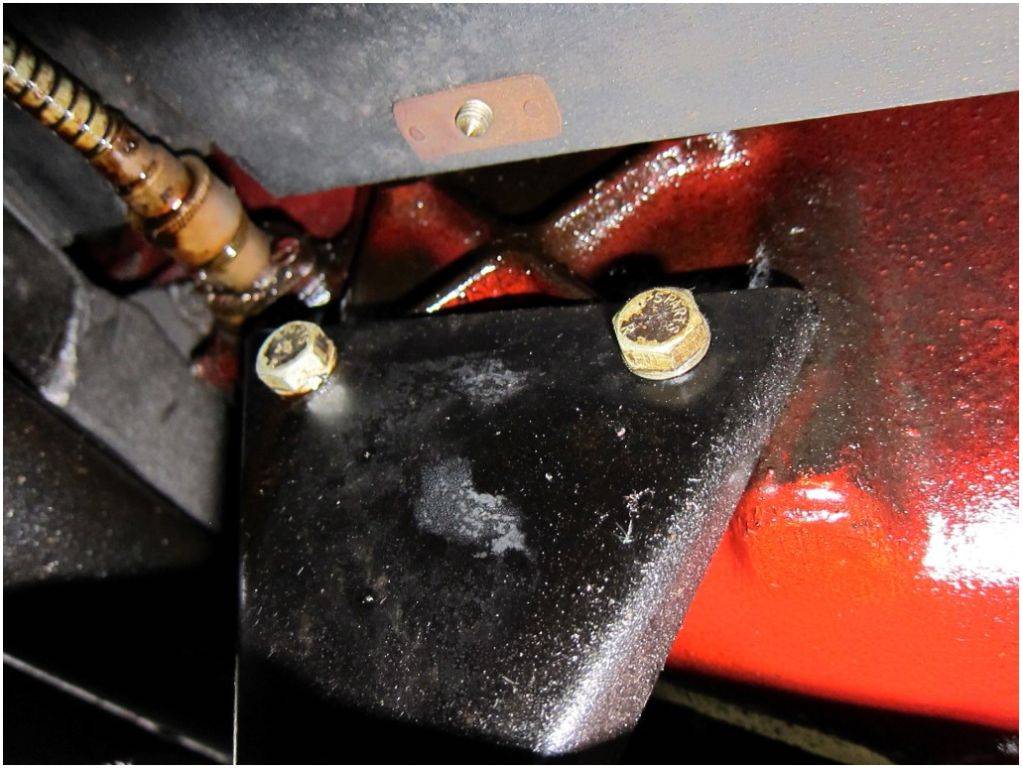

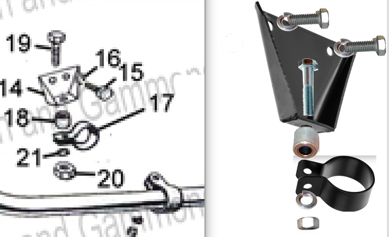

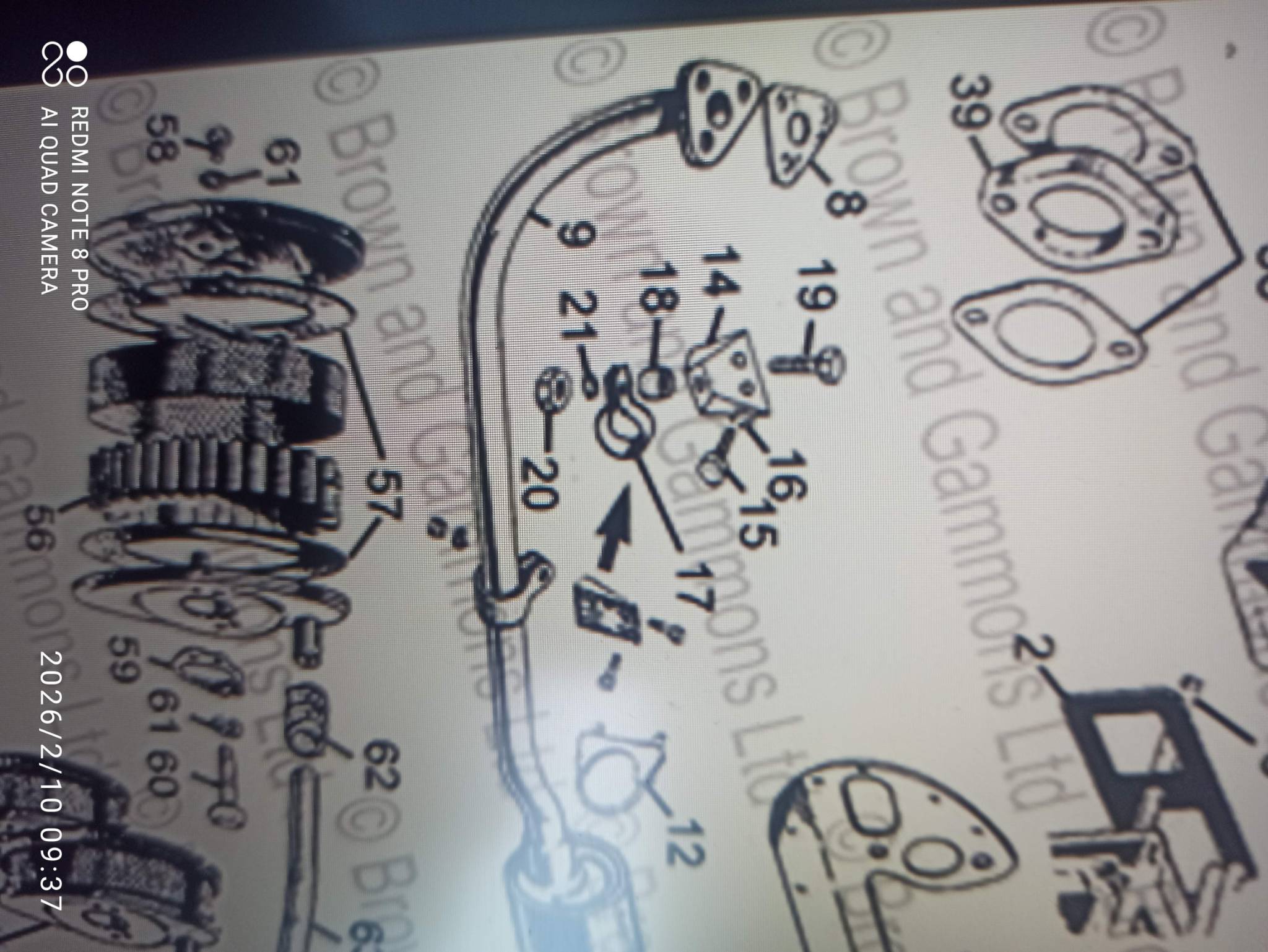

Je suis à la recherche de photos pour le remontage de la bride fixe de l'échappement. Plus précisément pour les pièces 14 à 31 debla photo en PJ
- 177071260321078262098801041685.jpg (293.67 Kio) Vu 24648 fois
- Messages : 16735
MichelMGTD53
- Messages : 39
- Enregistré le : 15 août 2025, 15:04
- Type : TD
- année : 1953

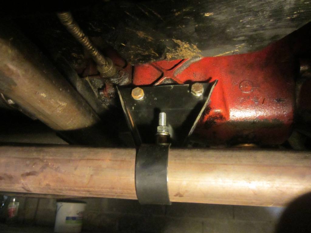

Merci JMAU.
C'est remonte.
Elle est super ta capture d'écran tu l'as recupere sur un site Internet?
C'est remonte.
- Messages : 16735
Brown&gammons, et Angloparst (le plus clair) pour les références et ensuite montage photo.
https://www.angloparts.com/fr/pieces-de ... aocam_ykre
- Messages : 5063
- année : 1955

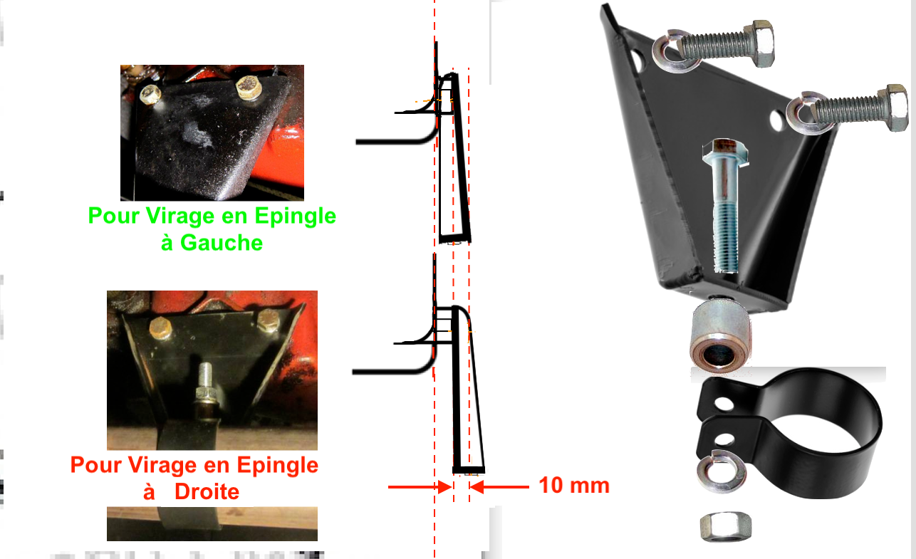

Attention Michel,
Suivant la position du tube, tu peux retourner le support fixé sur la BV pour ne pas créer d'effort sur le collecteur.
- Messages : 16735
ça dépend du sens du virage en épingle... quand le pot aussi s'accroche à la portière...
