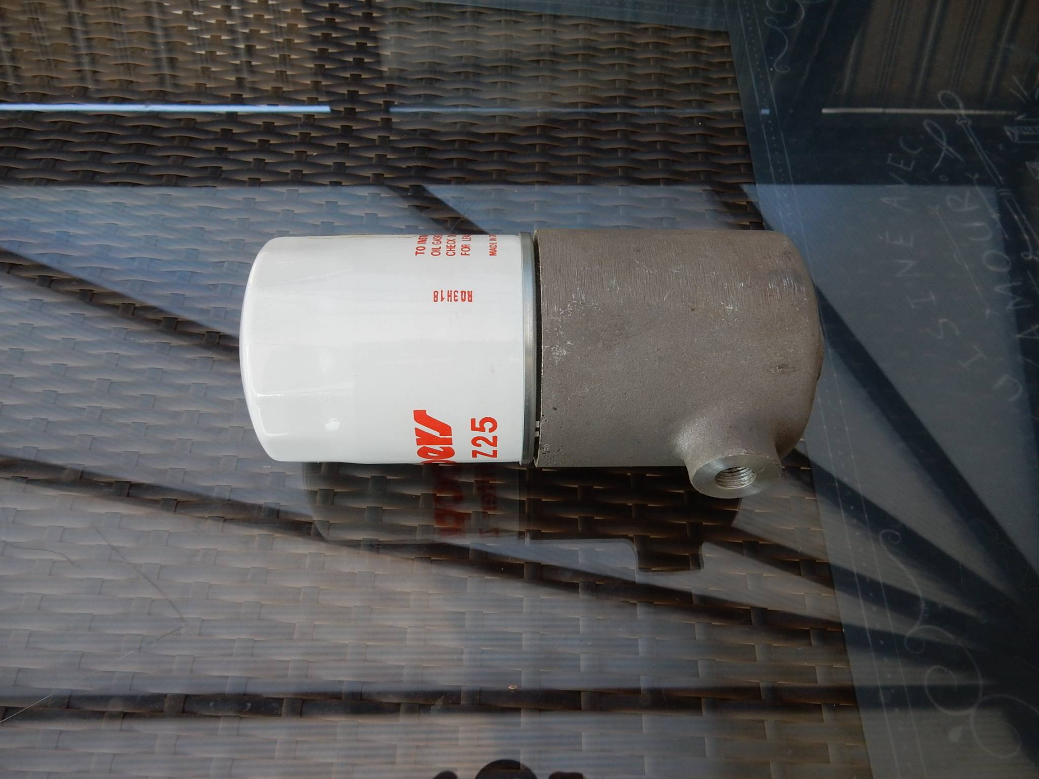

Qui peut me dire ou brancher ce filtre ,et a quel endroit le fixer

Je le voyais plutôt dans l'autre sens .Il y a encore pas mal d'huile dans la partie haute qu'and on sort la cartouche non !

Saby sur ta première photo le filtre n'est pas monte sur une td . sur la td le filtre d'origine , et la commande de direction gênent.
Pour les autres intervenants , a partir du moment ou on change un filtre a huile , on s'en met plein les main .
Même avec une voiture moderne . Mais la , la cartouche est en bas . Elle ne se vide pas , parfait pour la main.
Par contre la partie haute du filtre contiens 20 cl d'huile qui vous coule sur la main . Pas le top .
Une solution percer le bas de la cartouche avec un tournevis pour vidanger le filtre .
Mais je le met ou ce filtre .
Bernard.

Merci ttersu ,mais je parlais de la premiere photo .Il faut lire depuis le debut .
Re: filtre a huile
ah!
je pense que c’est le montage du filtre à huile d’origine sur une td, mais bon …
les mg td à partir du numéro 14224, tout comme les tf ont un filtre différent, qui n’a pas l’allure de celui que vous avez mis en photographie.

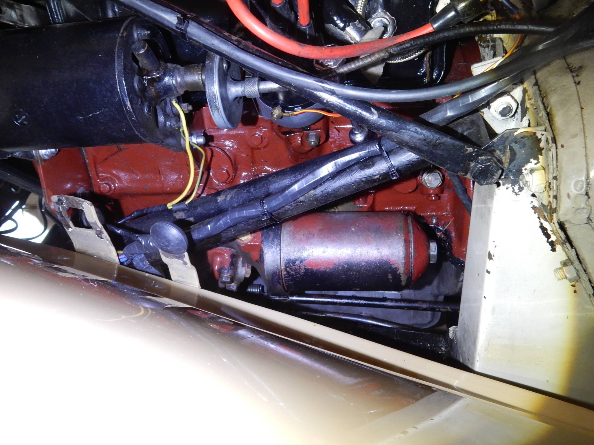

Compartiment moteur d'une TD .Difficile de greffer un autre filtre a huile .

Bernard l'adaptateur de ta 1ere photo est pour les moteurs avant le 14224 ;
le bon est celui de Saby , avant derniere photo (peut-etre une TF d'ailleurs)
le kit est celui-là :

Tout a fait Thierry !! Il y a deux montages différents. Un montage avec le filtre incorpore a la pompe et un montage avec le filtre deporte .
C'est celui que j'ai mis en photo lors de mon premier message . Sauf que le montage de celui que j'ai mis en photo offre l'avantage
de monter des cartouches a huile moderne .
Je vais donc monter cet adaptateur https://www.moss-europe.fr/oil-filter-a ... 5-865.html
