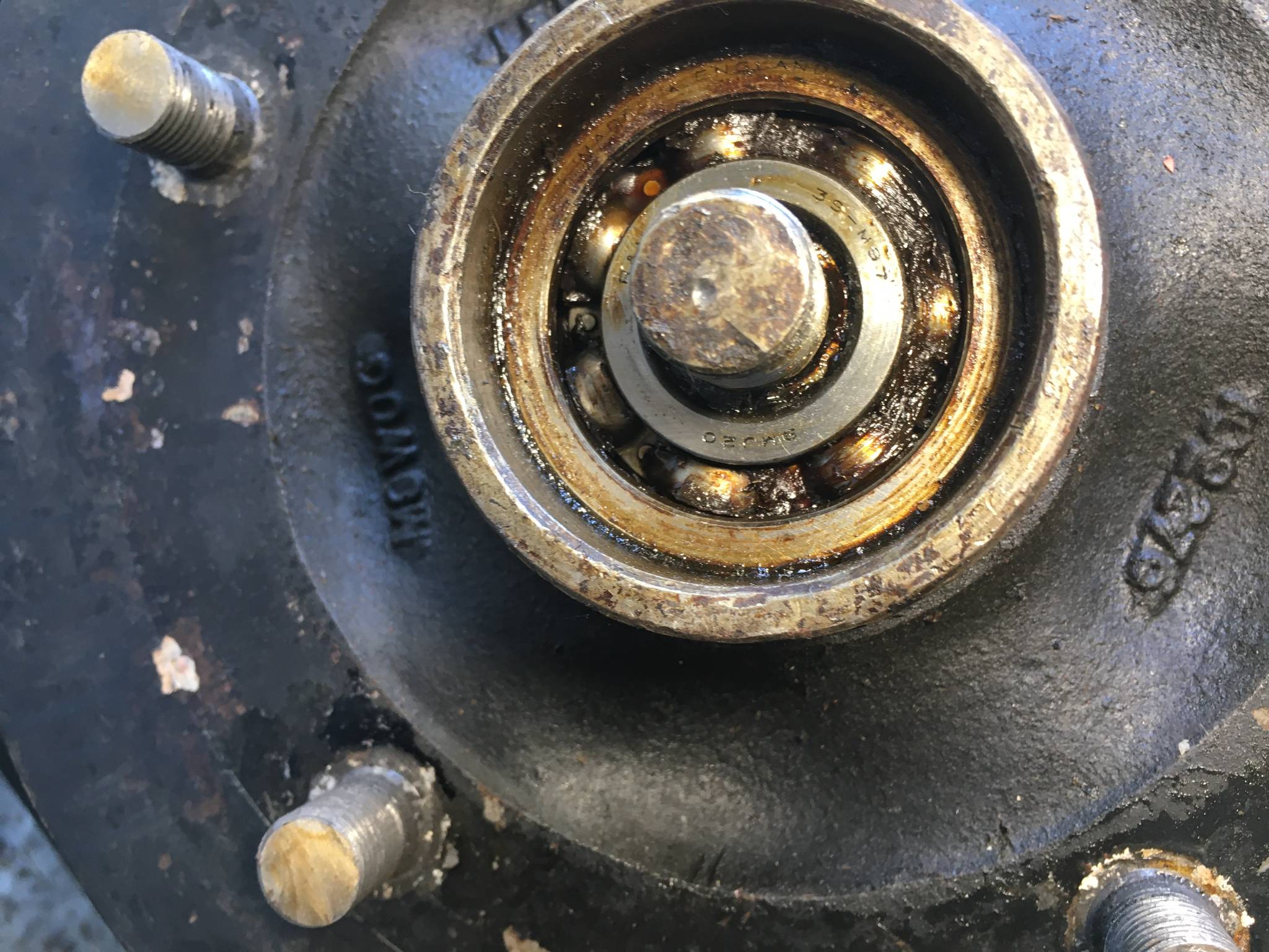

Re: tambour et arrache-poulie
Message par tery47 »
voila , c'est ce type d'arrache qu'il faut ! là on peut tirer sur les goujons ;
je pense que ce coté a été monté au scelle roulement ( au vu du bricolage deja effectué sur l'auto )
d'ailleurs - sauf erreur - il devrait y avoir au moins un cache-poussiere sur le roulement , non ?
Message par abingdon50 »
En chauffant au pistolet à air chaud autour du roulement pendant qq minutes , puis en frappant au maillet sur le tambour , vers l'extérieur , ça doit venir !

Messages : 295
c'est bon , c'est venu avec un arrache à inertie ! et il a fallu y aller de bon coeur !
