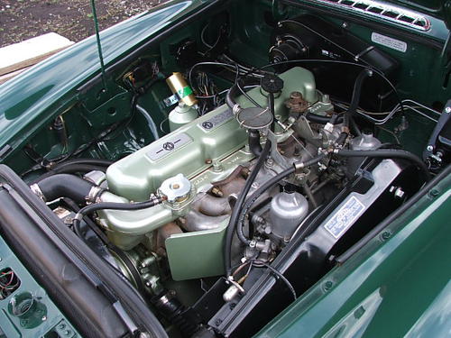

une question sans rapport avec les carbus... sur ta photo je vois que tu disposes de 2 mastersvac séparés, (je suppose un pour les freins et un pour l'embrayage), quel est l'avantage d'un tel montage? Sur ma C-GT de 69 il n'y en a qu'un et je trouve le freinage peu convaincant.... il faut aller loin dans la course de la pédale alors que le circuit est nickel, le liquide neuf et les plaquettes aussi, et que la purge a été bien réalisée.... J'aimerais améliorer le freinage (j'ai aussi prévu de passer en flexibles aviation aux prochaines vacances.)

peu convaincant
le servo frein n’améliore pas le freinage, c’est uniquement une assistance, histoire de faire moins d’effort.
si la pédale de frein est mole c’est peut être, sans doutes, une histoire de servo …
les deux servo frein sont destinés au frein, habituellement le montage de deux servo frein est réservé aux bagnoles du marché nord américain. toutes les supputation sont permise :-)
il existe de nombreux kit pour changer de disques et d’étriers

Je confirme, c’est un montage US, règlementaire à l’époque la bas. La tienne doit être européenne.
Je confirme aussi que, si ça freine, il faut quand même être viril sur la pedale. Ça freine correctement mais il faut du mollet. Quand je passe d’une moderne à la MGC, mon cerveau doit s’adapter faute d’ avoir des mauvaises surprises!

La course est longue puis il faut appuyer fort.... effectivement par rapport à une moderne c'est surprenant! Ma voiture est d'origine anglaise et les frein ne sont pas vieux y compris le servo.penns a écrit : 13 mai 2026, 12:22 Je confirme, c’est un montage US, règlementaire à l’époque la bas. La tienne doit être européenne.
- Messages : 22292
Re: Remontage carburateur SU HS6
peut être y a t’il un réglage de la biellette de la pédale de frein qui mettrait en «pré contrainte» le maître cylindre du servo, juste avant que ne s’ouvre la «vanne» de la dépression …

Merci du conseil j'irai regarder ça aussi... je me demandai s'il existait des plaquettes EBC Green pour ce modèle. J'en ai monté sur ma Morgan et j'ai gagné grandement au freinage. Une bien meilleure attaque et un freinage plus franc et efficace.saby a écrit : 13 mai 2026, 16:55 La course est longue
