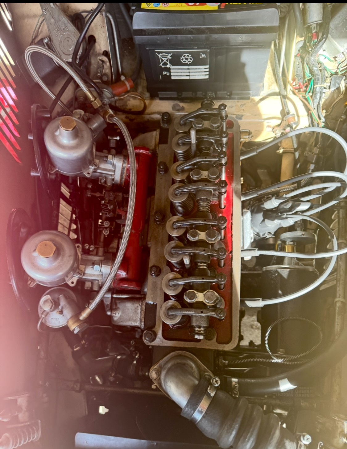

sur le XPAG il y a un reniflard qui est branché sur le filtre à air. je vois que sur le/les filtres à air qui équipe votre moteur il y a des tubes qui sont destinés a recevoir des tubes de reniflard.
Messages : 5063
Re: Reniflard TF 1500 de 1955
Eric,

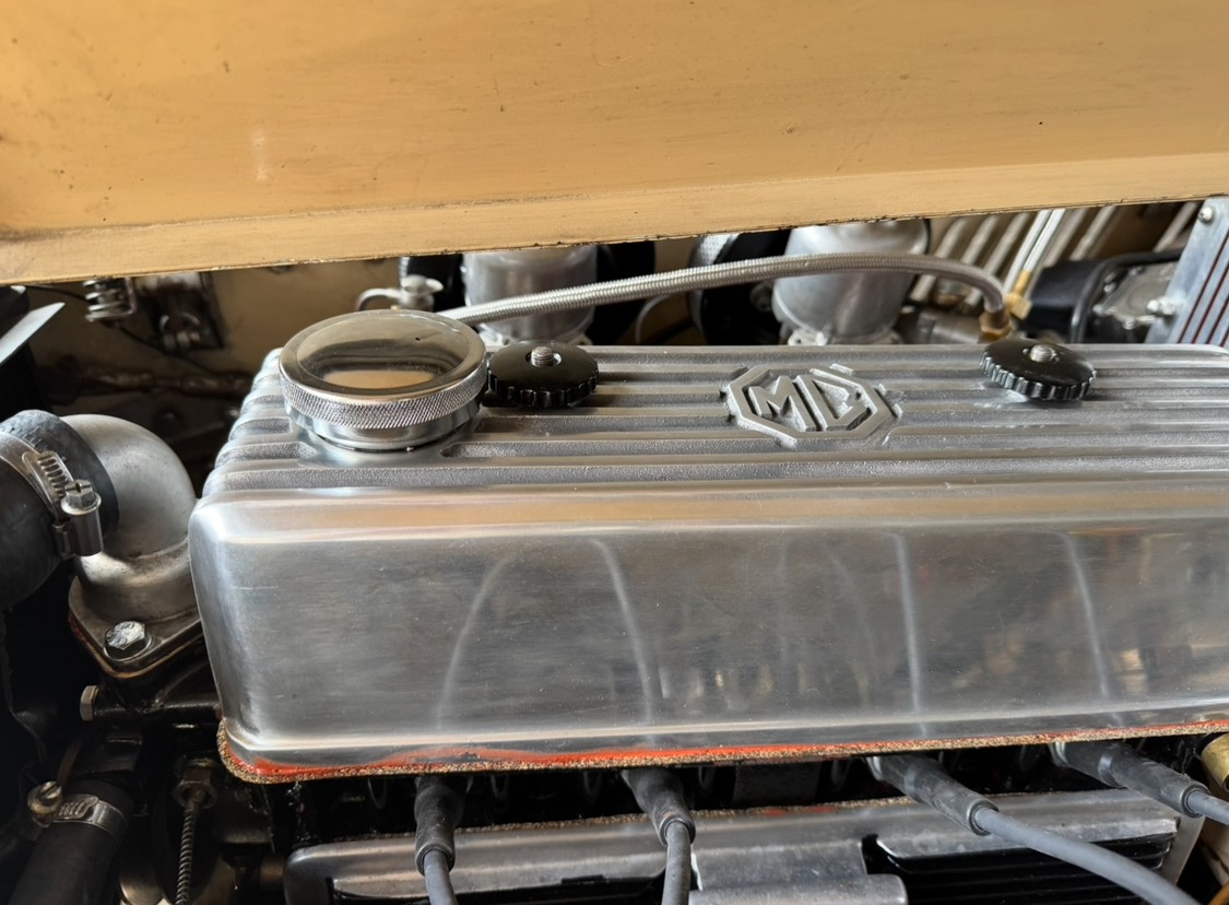

" Le reniflard (conduit en métal qui part du carter d'huile du côté des carbus) qui remonte sous les carbus et qui est prolongé par une durite qui vient se loger le long de l'intérieur de la carrosserie " Ok, mais ou est-il connecté exactement ce tuyau sur le carter d'huile ??? J'aimerai bien savoir.
saby, ta photo et d'une TD. Mais tu as bien vu le filtre avec son tube de connexion. A part que ce filtre, il est destiné au carbu avant, mais comme il n'y a pas sur le cache-culbuteur le tube de connexion, il n'est pas raccordé.
Mais ce qui m'inquiète, c'est la quantité d'huile que perds notre ami.
Brancher la conduite sur le filtre ne va pas changer grand chose. Le filtre va en dégouliner d'huile ... Ce n'est pas l'idéal.

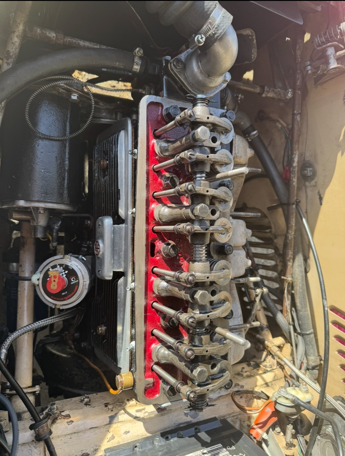

Il y a une manip pour être fixé : Enlever le cache-culbuteur et mettre le moteur en route.
L'huile doit gicleur des culbuteurs sur une dizaine de cm.
Si elle atteint le plafond, il y a un problème.
C'est le grand cirque ... :party:
Tu utilises de l'huile pour "sauteuse" ?

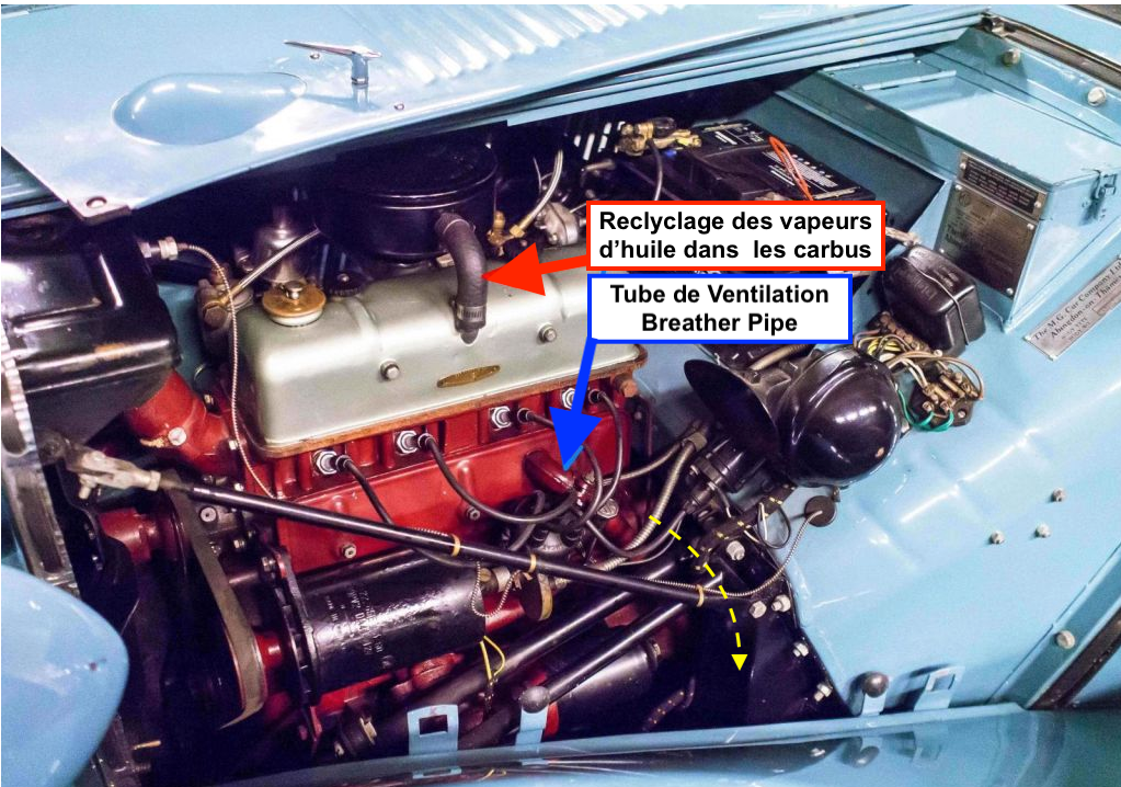

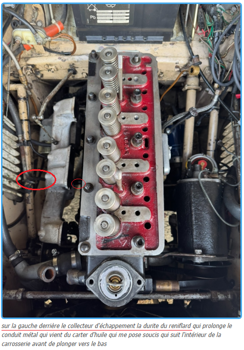

??? Ce tuyau part vraiment du carter d'huile ? c'est bien un tuyau d'huile ???

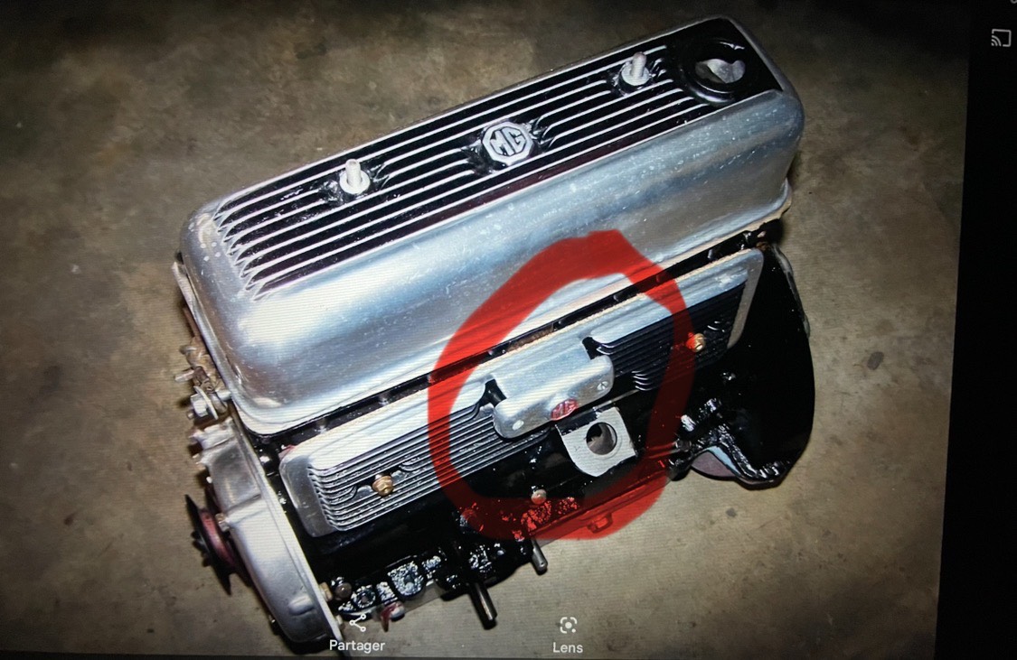

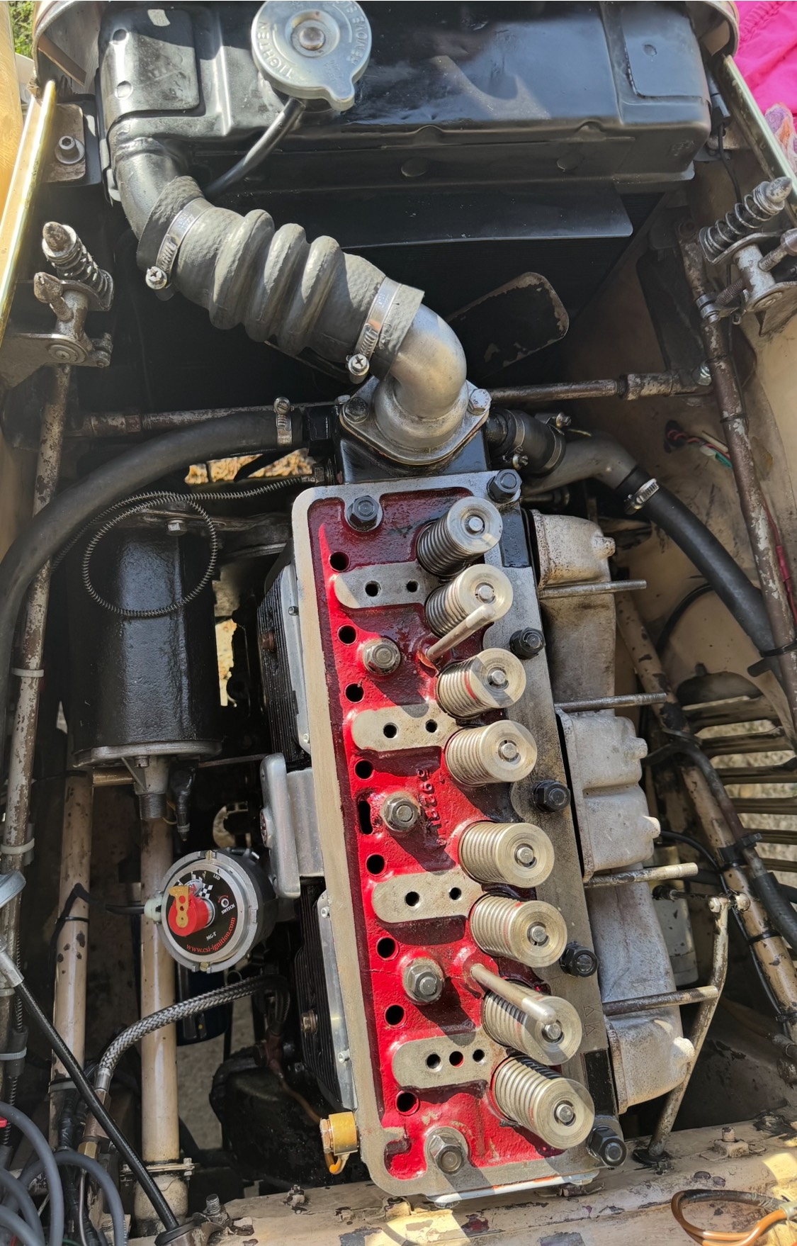

Normalement, le "breather pipe" est situé à l'arrière gauche du moteur : il part de l'arrière de la tape latérale sur le bloc moteur et plonge sous la caisse ?
vent pipes.png (1.3 Mio) Vu 4119 fois
Photo du net.

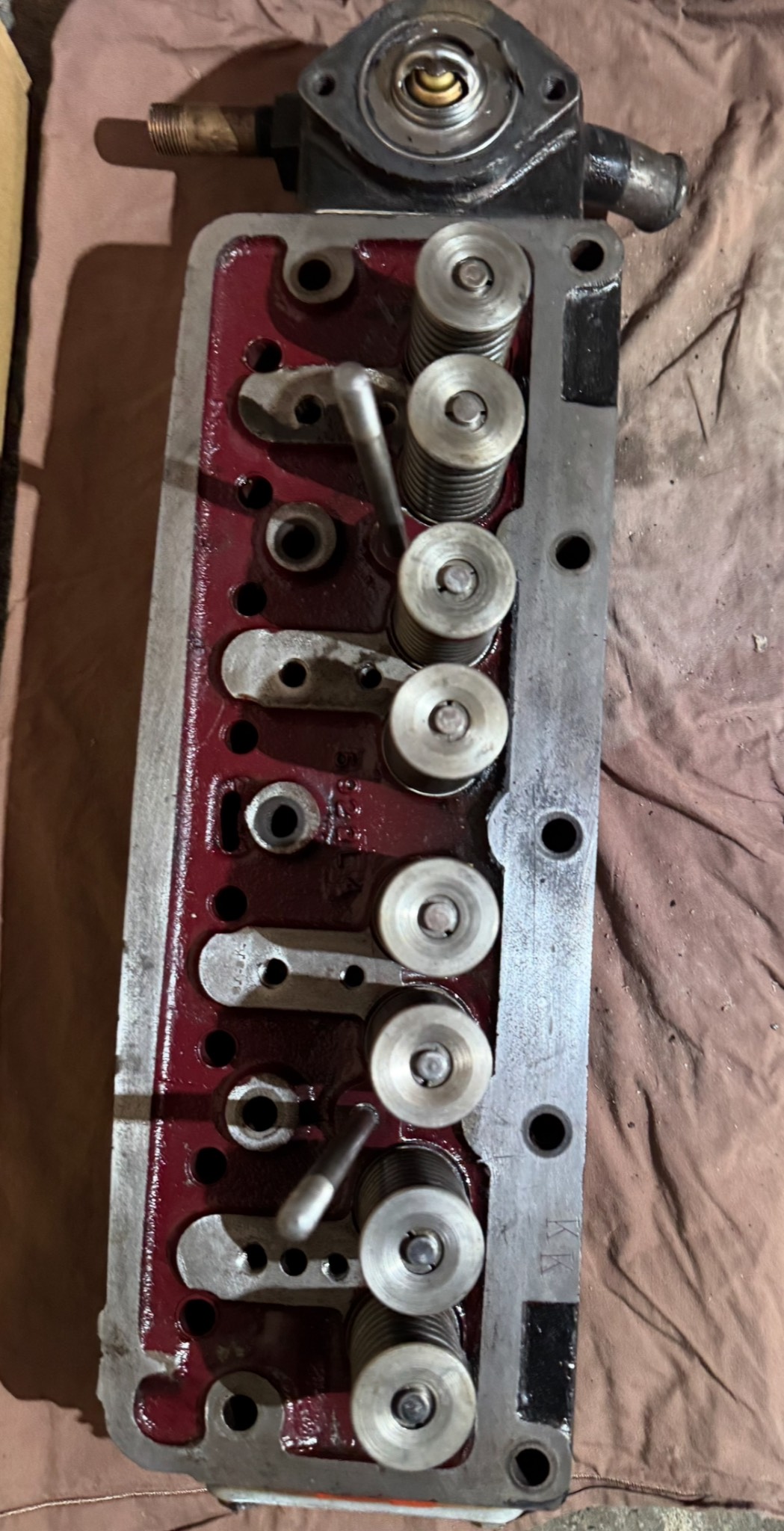

Ce XPEG est complet avec sa culasse AEF118 ?
Le joint de culasse a été remplacé en juillet n'est-ce pas ?
Il a été installé un joint de culasse à trous ronds ou ovales ?

Ok, je comprends mieux ce montage.

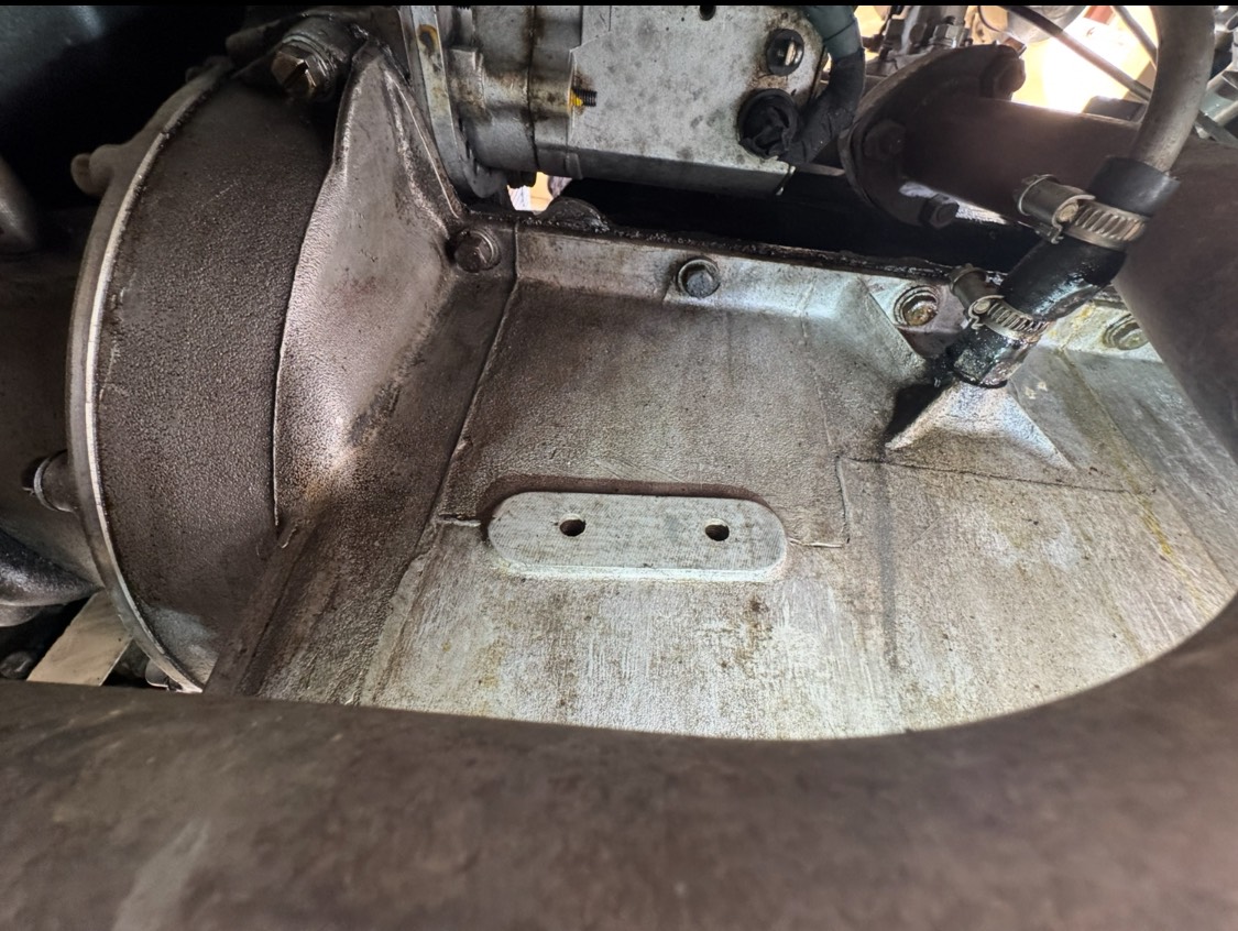

Au début tu poses la question " J'ai un petit soucis avec la quantité d'huile au maxi sur la jauge (et depuis juste au dessus de la moitié "HALF") "

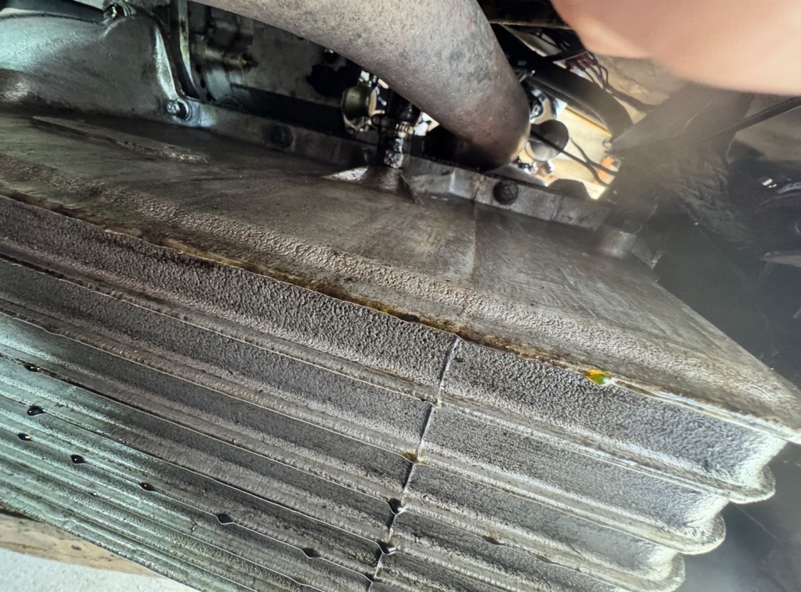

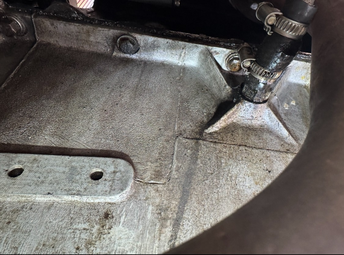

Compte tenu du piquetage sur le carter d'huile du coté droit, tu aspires l'huile du moteur. Et évidement, si tu es au maxi, l'huile est expulsée.
A savoir qu'il est conseillé de rester sur Half. Etre au maxi n'étant pas l'idéal.
Sur le coté gauche, tu n'as plus le couvercle latéral avec la mise à l'air et son tube de décharge devant la boite à pédale. D'où l'installation de ce piquetage sur le carter.
Qui a réalisé cette prise sur le carter d'huile ?
Le bas moteur doit être en surpression (et il va falloir trouver pourquoi), donc le niveau remonte et sort pas ce conduit qui je pense est pris bien trop bas.
Sur ta jauge, il faudrait vérifier si c'est bien la bonne. Il doit il y avoir le numéro 24407 ENGINE MOWOG
Sur cette photo, la prise du tuyau sur le carter est ici ?
Grosso modo, tu es à 200 mm plus bas que la sortie du couvercle latéral d'origine. Ton problème de rejet d'huile n'est pas étonnant.

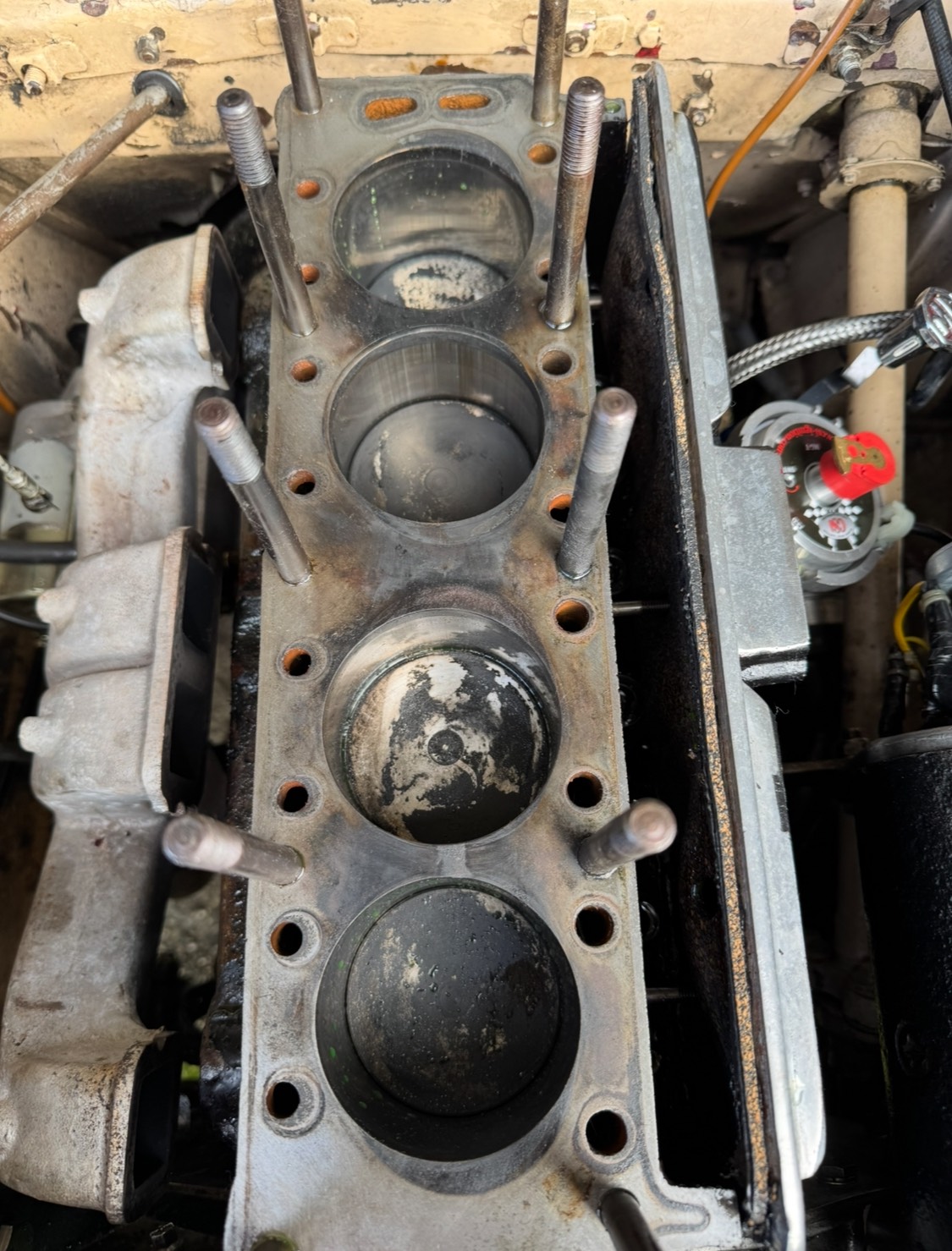

Il faudrait vérifier les compressions, ce qui donnerait peut-être une approche intéressante.

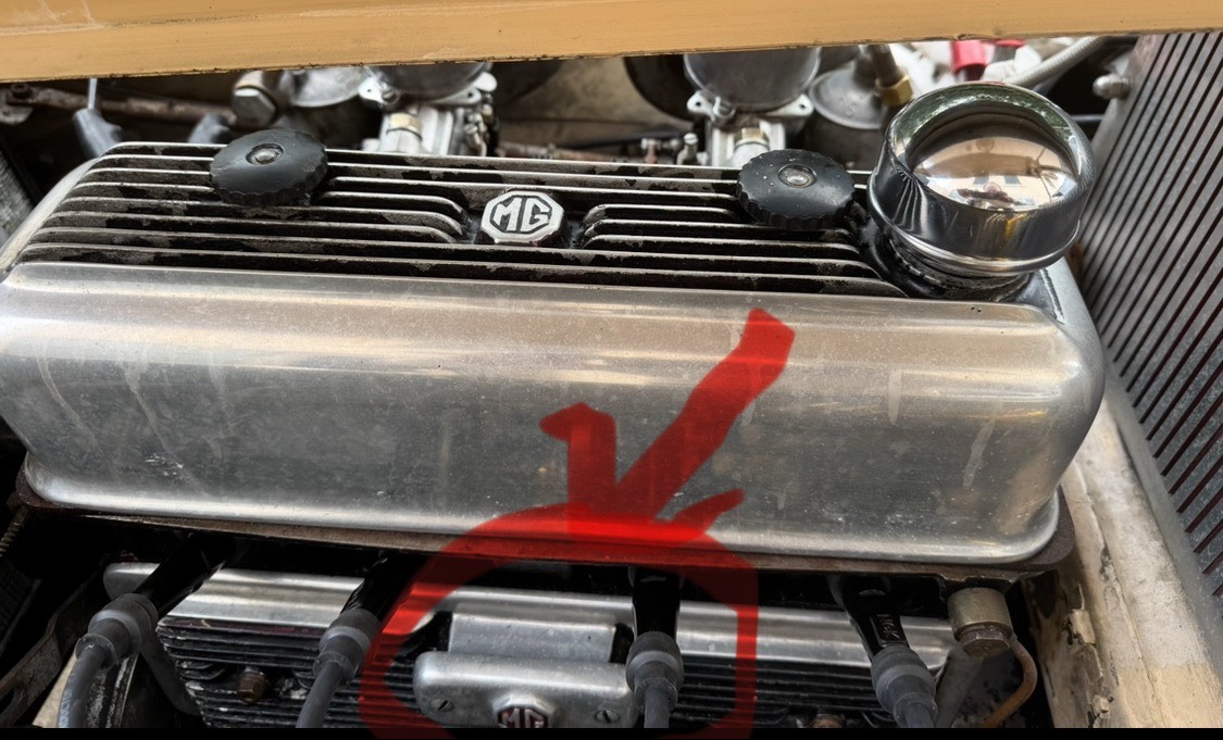

A mon avis, ton problème, ce sont les pistons, les cylindres etc …. Et enlève ce piquetage d'huile sur le bas moteur, il ne sert à rien. Seulement vider le carter d'huile moteur.
Remettre le cache-culbuteur d'origine, en alu, il est joli mais ne peux être relié au tuyau d'évent des vapeurs.
J'ai l'impression d'avoir vu sur une photo le cache batterie en alu également, c'est bien çà ?
Il existe des caméras endoscopiques, j'en utilise une et c'est bien pratique. Va voir l'état des chemises.

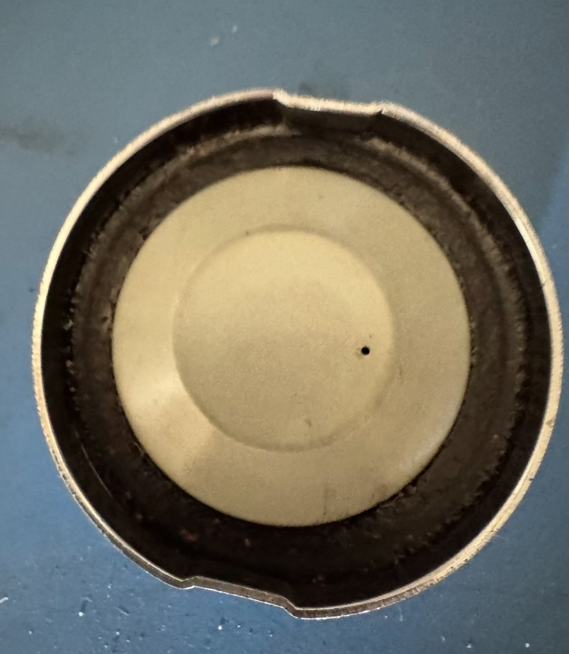

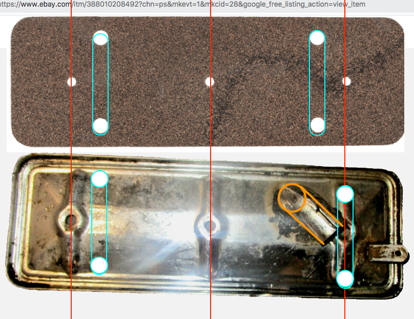

les trous sur le joint en liège sont au 4 coins ...
Certes,mais ils ne sont pas sur le portage entre la trappe et le bloc. Normalement une ventilationdoit avoir lieu entre le bas moteur et la sortie du coude de ventilation... (avec le tube "plongeur" d'origine, c'est mieux...).
Capture d’écran 2025-10-01 à 11.19.53.png (951.61 Kio) Vu 4174 fois
Le problème vient peut-être du collage du joint qui empêche tout passage des vapeurs.
Ou ajouter un trou en face du coude de ventilation pour le cache standard.
Dans ton cas en face de l'enjoliveur... censé respirer...
il y a cette sorte enjoliveur avec le MG dessus qui cache "l'event" qui est dessous et laisse passer les gaz...
Capture d’écran 2025-10-01 à 11.54.51.png (203.15 Kio) Vu 4167 fois
A condition de ne pas le boucher :suspect:
Je ne comprends pas trop pourquoi le joint est "plein".
"plein"
la double cloison ainsi crée doit faire bac de décantation …

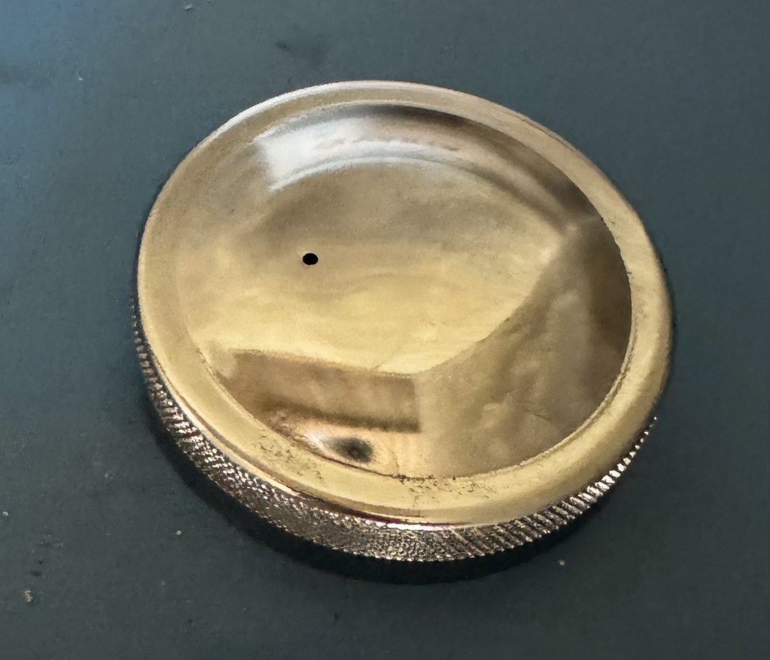

un petit trou
Pas trop petit quand même...
