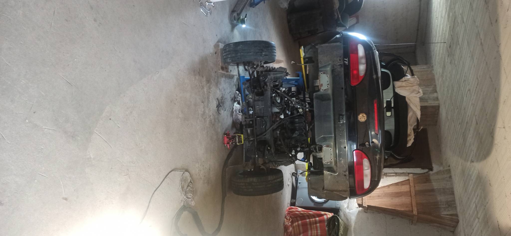

Où as tu trouvé ton pont basculant, est ce suffisant pour lever la voiture si haut ?
merci
Laurent
jordan83
Messages : 5737
Enregistré le : 18 nov. 2011, 12:11
Région : France - Lorraine
année : 2003
Serie speciale : Vintage Racing 32
Re: [TUTO] Dépose moteur ( Berceau arrière )
Message par jordan83 »
Salut !
De mémoire je l'avais pris en Allemagne sur un site appelé Limora ou quelque chose comme ça.
Oui c'est largement suffisant pour sortir l'ensemble berceau arrière / moteur.
Perso c'est plutôt au niveau de la hauteur sous plafond que je suis limité...
Edit:
Voici le lien:
https://www.limora.com/fr/elevateur-pou ... 91233.html
J'ai déjà eu un soucis avec. Vis d'engrenage cassée avec une Yaris bloquée en hauteur. Un beau bordel pour la redescendre. :nut:
Mais ils ont été sérieux et réactifs, ils m'ont envoyé une pièce neuve ( que j'ai dû un peu adapter à mon boulot quand même ).
Si tu veux le motoriser ( à la main c'est franchement pénible ), il faut une perceuse 1200w à 2 vitesses mécaniques. J'ai trouvé la mienne chez Ryobi, ca va nickel!
