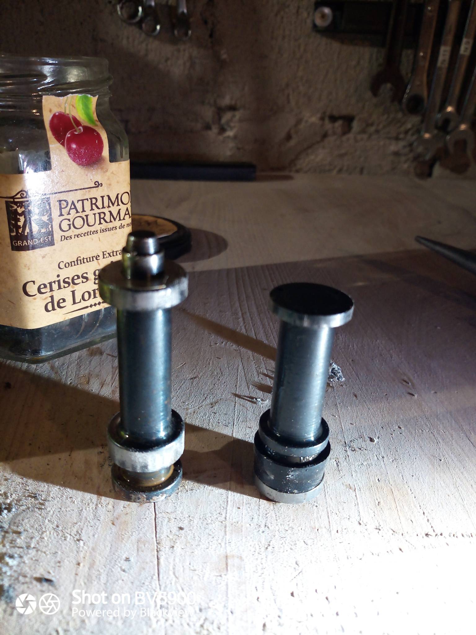

Je me suis aperçu que mes 2 pistons étaient differents. Le grand piston a 3 petits trous, sur la couronne du dessus. Normalement, je je devrai avoir 2 petits pistons, sans trous. Est ce que ce type de piston (le grand avec des trous) permet une purge plus facile ? Dans ce cas, je le mettrai sur le circuit de l'embrayage. Merci.
Re: maître cylindre embrayage et freins
la longueur du piston est déterminé pour un maître cylindre donné, si on installe un piston inadapté ça ne fonctionnera pas.
la purge du circuit ne consiste que à éliminer l’air, compressible, le piston n’y est pour rien.

oui Saby, mais tout le reste est identique, j'ai les cylindres d'origine, reservoir d'origine, etc.. . Le piston long etait monté sur l'embrayage, il me semble, ça fonctionnait. Le joint en bout etait juste different. (coupelle percé). C'est un maître cylindre de mini austin. Avec les trous, la pedale est moins dure ?
