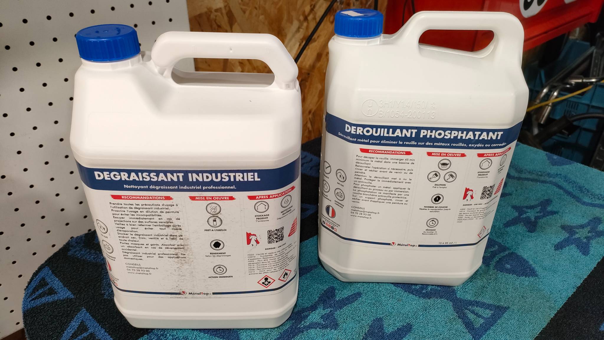

Messages : 2828
Re: Dérouillant phosphatant
Bonjour à tous
Petit retour d'expérience sur ces produits.
Commande effectuée par le net chez Metaltop : https://www.metaltop.fr/
37€ les 5 litres pour le dérouillant et moins de 20€ pour les 5 litres de dégraissant.
J'en suis très satisfait. Et encore une fois, je n'ai aucune action auprès de cette entreprise.
