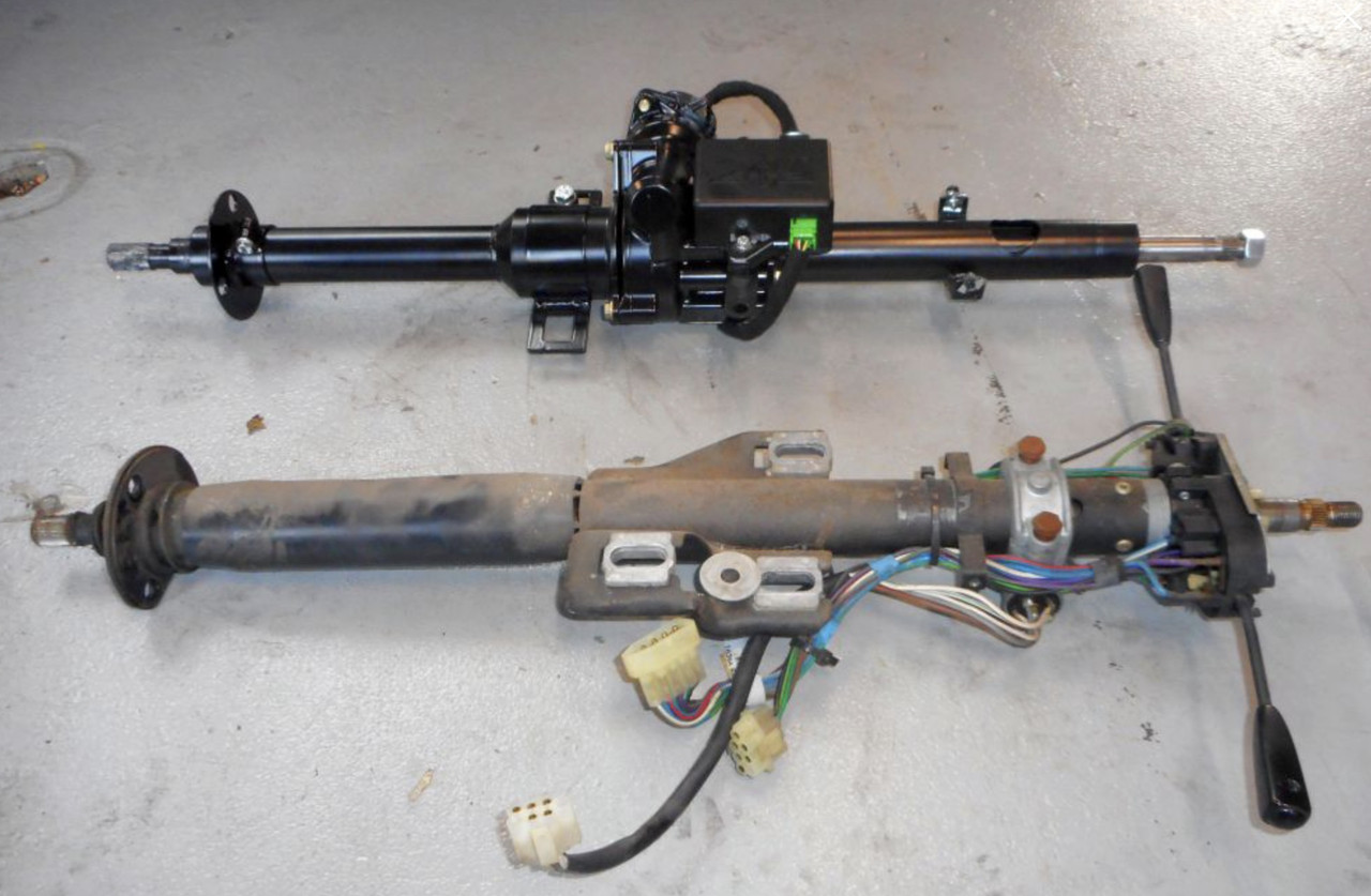

Merci Saby ! Tu as quand pris le temps de prendre ton p'tit déj' quand même ?
Super, tes photos, grâce à toi, j'y vois (unpeu) plus clair. On m'avait parlé de soudure, je comprends mieux, là.
Easysteering demande qu'on lui envoie une colonne de direction en échange de celle qu'il t'envoie.
Tout ceci n'est pas très clair.
Il y en a une sur e-bay UK à 400 £ d'occasion, jamais montée qu'il dit le monsieur, regarde, ça ne me semble pas complet
Ensuite, il y a une partie éléctronique, ouske ça se branche, mystère ...
Enfin, tout ce que tu pourras m'envoyer is welcomed.

- Messages : 22292
Re: Direction assistée MGB
une pompe
la direction assistée de la Clio est, également, électrique, pas de pompe. un bon «bricoleur» pourra certainement adapter ce type de moteur sur une colonne de direction de mgb, mais ce n’est plus du «bricolage». la difficulté viendra sûrement de l’adaptation «électrique» aux caractéristiques de la mgb …
il est possible que le «kit» vendu par l’Anglais soit un moteur de Clio, avec les pièces pour l’adaptation à la mgb.

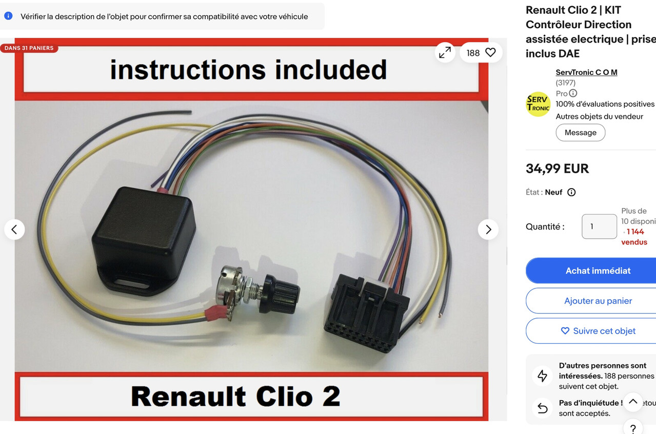

Voila, j'ai acheté la direction d'un Clio pour 70 €. Manque l'electricité. Je la reçois mercredi prochain. Je vais aller chez Renault acheter ce qu'il manque. Puis je refile le Mistigri à mon mécano...!
https://ovoko.fr/les-pieces/dxp619-7700 ... irection/a

mon mécano
il va avoir du travail :-).
la vidéo montre l’adaptation sur un Transit, le boulot pour une mgb sera sans doutes comparable …
dans la vidéo il n’explique pas l’adaptation «électrique» qui est peut être un peu ardue. apparemment il y a un GPS qui permet de gérer la vitesse.
https://www.youtube.com/watch?v=K_vDhMbP7JU
colonne de direction de Clio
