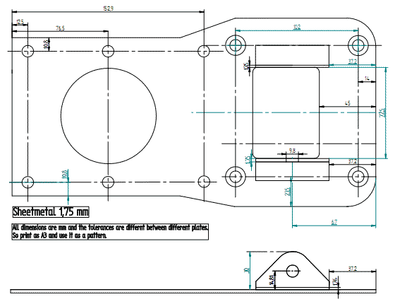

Re: Jauge carburant MGA
Avec le plan c'est possible de réaliser la plaque support
baradoz
Messages : 207
Enregistré le : 19 sept. 2016, 20:59
Message par baradoz »
Merci pour ce croquis, je vais réaliser la plaque!

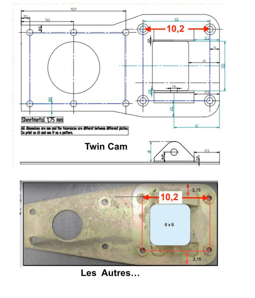

Attention. Cette plaque est pour une Twin cam... Le dessin est différent.
Il n'y a qu'un entre-axe qui est le même... et peut-être les pattes verticales ?

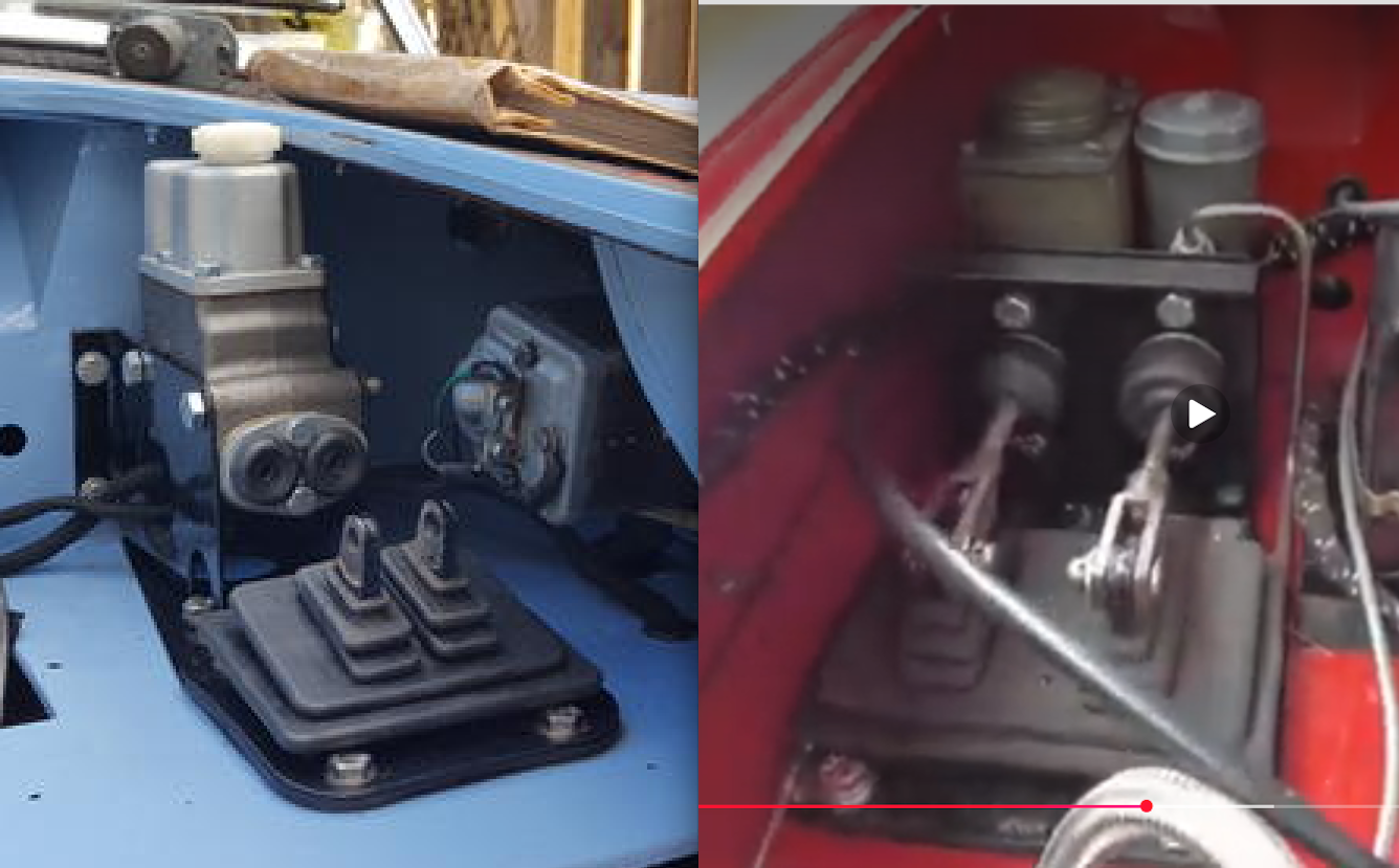

La twincam a 2 réservoirs distincts :
Capture d’écran 2026-04-21 à 11.33.39.png (835.06 Kio) Vu 7162 fois

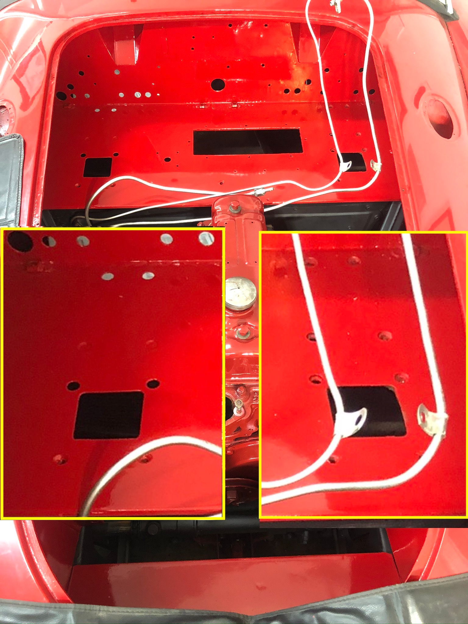

Pour info, les ouvertures de la plaque correspondent à celles du tablier à droite et à gauche...
img_9710 (1).png (4.51 Mio) Vu 7155 fois
