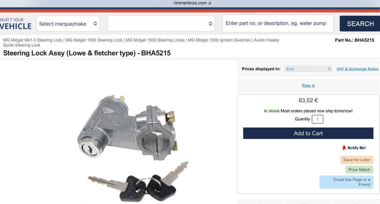

J'ai une MGB de 1978, au cours d'une balade je n'arrivais plus à ôter la clef de contact ni de lancer le moteur.
Un ami y est parvenu, j'ai commandé une nouvelle clef, mais après quelques essais elle est de nouveau bloquée.
Est-il possible que le barillet soit usé? est-ce difficile à remplacer?
Merci d'avance de la réponse.

en premier vous pouvez noyer le barillet de WD40, ça ne mange pas de pain …
de prime abord le barillet seul n’est pas détaillé, mais peut être que en cherchant bien, sinon il faut changer le «neiman», le collier de fixation du neiman est fixé par deux vis auto cassante, il faut donc percer le reste de la «tête» de la vis.
