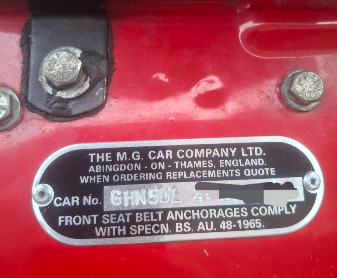

Forester:oui .est ces même écrit sur le site ffve.la ce n est pas la tape a froid .elle y est .
Il trouve pas conforme la plaque de conformité

C'est l'alignement des lettres peut-être ou la typo de ce qui est caché. Tu dois pouvoir trouver une boutique en UK qui peut faire ça correctement.
ça me semble exagéré de la part de la FFVE de bloquer pour ça d'autant que des MG ils en passent souvent. il y a peut-être des problèmes par rapport à l'origine de la voiture. L'Allemagne est problématique sur pas mal d'autres voitures par rapport à certaines magouilles sur les voitures ...
Sur une MGB GT de 1967, j'ai une plaque avant bais moteur marquée "commission No" en rouge. j'ai une plaque à gauche dans la baie moteur qui correspond à la même plaque que ta photo. Et une autre petite plaque sur la droite dans la baie moteur.
Sinon c'est peut-être le vendeur en Allemagne qui a fait une doublette etc.
Mais bon sur une ancienne MG je vois pas trop l'intérêt ? RHD ou LHD ?

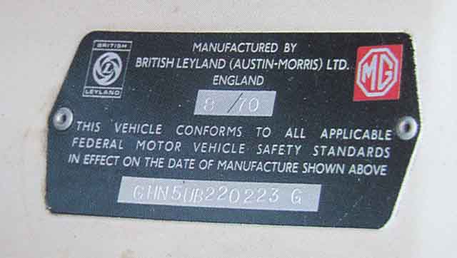

cette bagnole est sans doutes, peut être, une rubberbumper conversion. la plaque qui se trouve à l’avant n’est pas une plaque d’origine, peut être une plaque réclamé par le tüv allemand. les chiffres et les lettres de la plaque ovale d’origine sont soit marqués par des lettres à frapper, soit, plus rarement estampée en relief.
les plaques des bagnoles du marché nord américain n’ont rien à voir avec nos plaques habituelle.

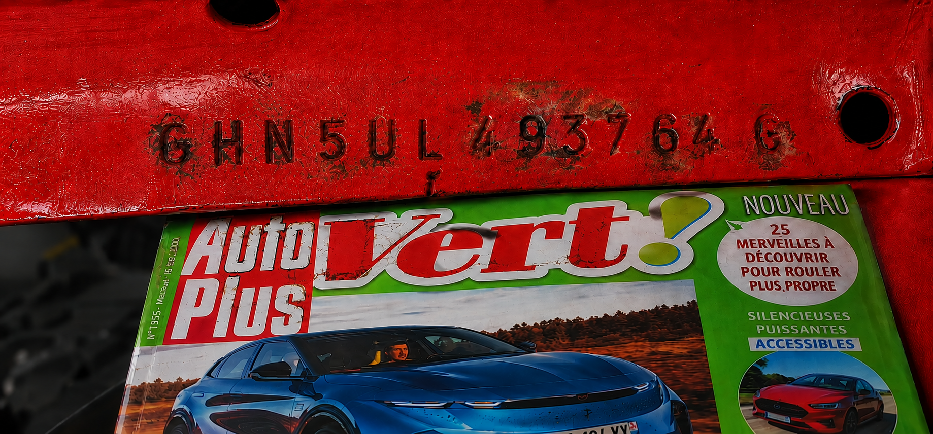

Alors je vais peut être choqué, mais si j'étais "sachant" à la FFVE, cette voiture ne passerait pas en CGC car elle n'est plus dans son origine...(mais cela c'est si la FFVE respectait sa charte!)
1979 c'est une présentation R.B comme indique Saby et non une C.B!
Comme je ne suis pas "sachant" et que la FFVE ne respecte pas sa propre charte, vous n'avez rien à craindre de moi concernant ce dossier!
Cela dit normalement il y a un N° frappé dans le coffre à l'arrière droit, ou sur le plancher droit.
C'était le cas sur la mienne un coupé de 1980.
Cela devrait faciliter les choses auprès de la FFVE ...
