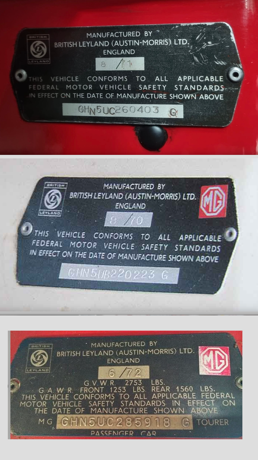

J'ai une MG B GT de 1970, ex USA dont la plaque d'identification a été plusieurs fois rivetée et amochée, il n'en reste qu'un lambeau en alu...
Je n'ai pas trouvé l'information sur le forum.
J'ai acheté une nouvelle plaque d'identification pour américaine qui est en deux parties..
Quelles sont les informations à frapper sur la petite plaque ?
Et sur la plus large avec deux zones à frapper ?
Merci d'avance

Bonsoir.
La grande :
US MG VIN plate.png (1.83 Mio) Vu 18146 fois

La petite
peut être celle la.
sur cette plaque, peut être le «body number» qui commence par GDB et après le numéro un P.

Merci à vous,
La petite c'est bien celle-là, je n'ai pas réussi à mettre la photo sur mon message.
Je n'ai plus qu'à frapper les deux...

Pour la plus grande des deux plaques, j'ai bien compris ce qu'il faut indiquer.
Mais sur la petite, qui se pose sur le tableau de bord, il faut indiquer le "body number", où trouver ce numéro ? J'ai beau chercher sur la carte grise, je ne trouve pas...
Merci pour vos conseils
Bernard

J'ai trouvé le body number sur mon lambeau d'alu...
Merci encore
