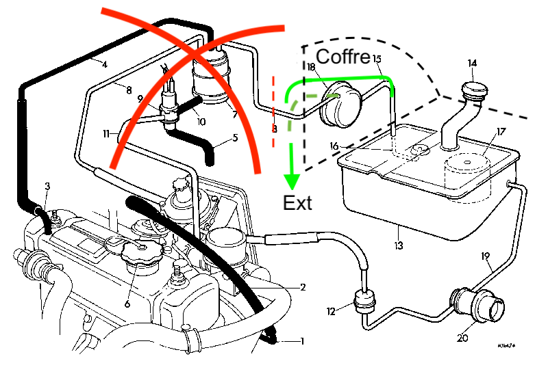

suffisant
à l’origine tout à fait suffisant. les normes de dépollution nord américaine imposait/impose la récupération des vapeurs d’essence, si le décanteur n’est pas obstrué la mise à l’air libre du réservoir doit fonctionner normalement. à l’origine la sortie du décanteur, par l’intermédiaire d’une durite, amenait les vapeurs d’essence jusque à un filtre à charbon qui se trouvait dans le compartiment moteur. reste à savoir, dans votre cas, où arrive cette durite …

Re: Réservoir mgb gt usa
Merci Saby,
Je pense que malheureusement elle n'arrive à rien, un raccord vissé qui n'est plus relié à quoique ce soit...
Que pensez-vous qu'il faut faire pour remédier à cela ?
Cordialement
Cordialement
- Messages : 22353
- Messages : 16738
Oui : évacuer les vapeurs avant ou après séparateur à l'extérieur. (avec point haut au dessus de la goulotte de remplissage...)

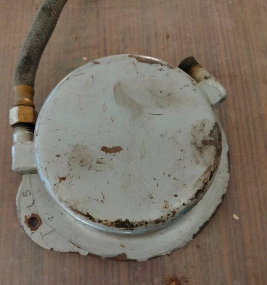

J'ai laissé cette pièce pour la mise à l'air du réservoir, mais elle balade dans l'aile, comment est elle fixée d'origine ?
Bon week-end
Bon week-end
