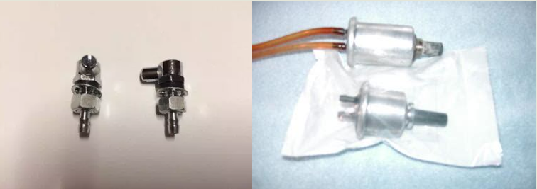

Sur ces pompes manuelles à poussoir, il n'y a point de valve supplémentaire.
En général les gicleurs bouchés bloquent le système, ils sont réglables en direction et volume de jet par la petite vis rapportée. Tu déposes la pompe et tu testes.
Dernier point, la base du tuyau dans le bidon est équipé d'une crépine ....

Sur ma bagnole la valve anti-retour mentionnée par Danv8, qui se trouve au bout du tuyau dans le bocal de lave-glace, se colle plusieurs fois par an, et ça ne sert à rien de la changer. Je la débloque en soufflant/aspirant dedans plusieurs fois, et je complète quelquefois le contrôle en débouchant le trou des gicleurs avec une aiguille fine. Pour réamorcer il suffit alors de pomper au tableau de bord, aussi rapidement que possible, jusqu'à ce que la pompe devienne plus dure et que le liquide arrive.

Si on a la bonne pompe, la vraie...
https://www.justmgb.com/product/wsb100- ... sher-pump/
Pas besoin de clapet anti retour... elle aspire très bien (même si le circuit s'est vidé et refoule encore mieux...)
Par contre celle tout en plastique... c'est la galère..

J'utilisais un "poil" de brosse métallique ,plus fin qu'un aiguille pour déboucher mais pour orienter les gicleurs c'est vrai qu'une aiguille est plus efficace.
