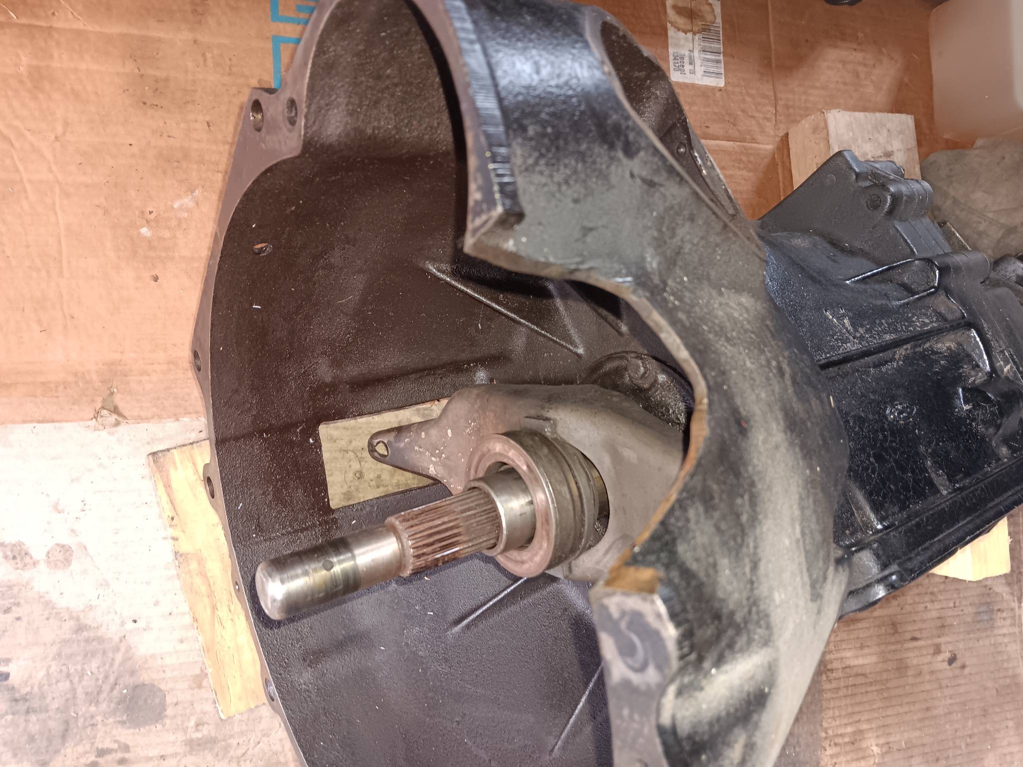

La boite une fois déposée,j'ai vu que l'arbre primaire Ford avait un capuchon en acier sur l'avant adapté au diametre du spigot MGB;
l'avant de l'arbre primaire Ford était ainsi ralongé de 18mm et son diametre passait de 15mm à21,6mm.
Voila pourquoi on en peut normalement pas déposer la boite sans déposer avec le moteur.
ci -joint la photo de la cloche Ford avec la fourchette,la butée à billes et l'arbre primaire Ford modifié.
cloche Ford avec arbre primaire modifié sur l'avant24 juillet24.jpg (346.03 Kio) Vu 3041 fois

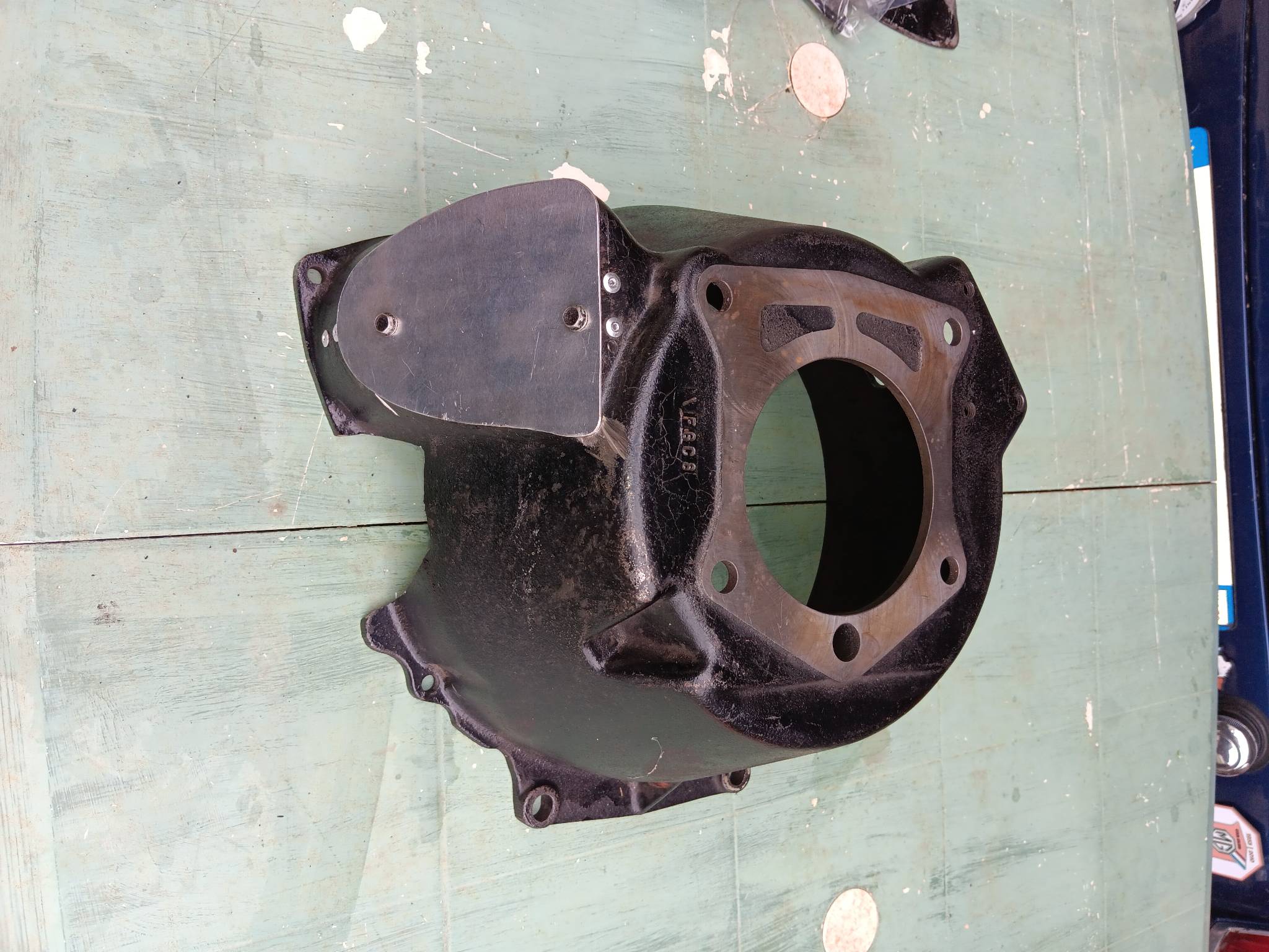

apparemment ce montage ne vient pas d’un kit, si je me souviens avec le kit, qui comporte une cloche d’embrayage spécifique, il faut réduire la longueur, d’environ ¾”, du pignon à queue de la boîte de vitesse Ford.
le carter d’embrayage Ford doit être plus profond que celui du kit.

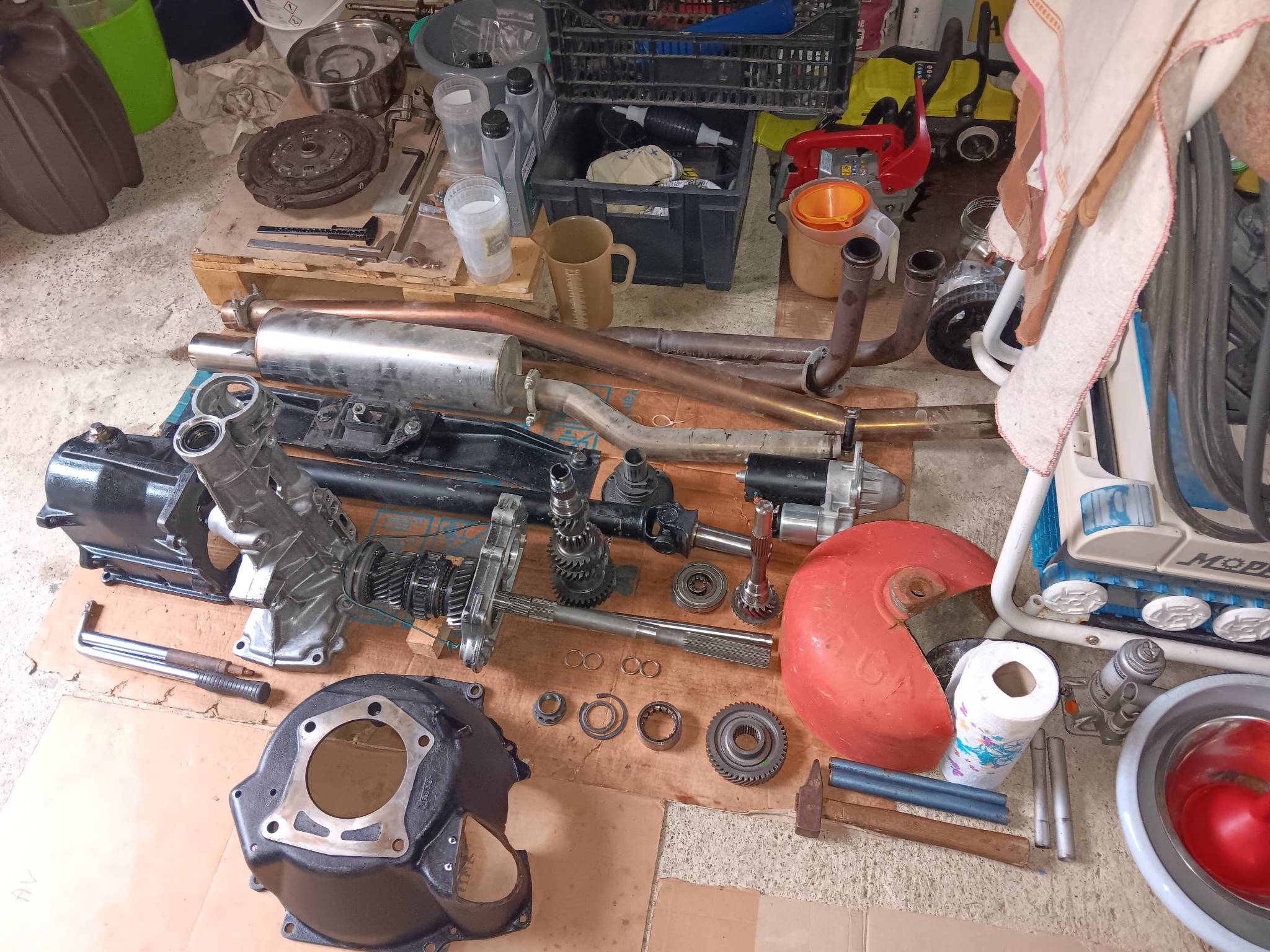

J'ai ouvert et démonté la boite pour sortir la pièce du fond,il s'agit bien de la rondelle aimantée ; elle était cassée en deux( sans doute lors du percage du carter pour y mettre le bouchon de vidange (fait par le précédent propriétaire).
Après nettoyage et inspection des pièces,j'ai trouvé les pièces à remplacer chez CHARRON et chez Bearingkits.

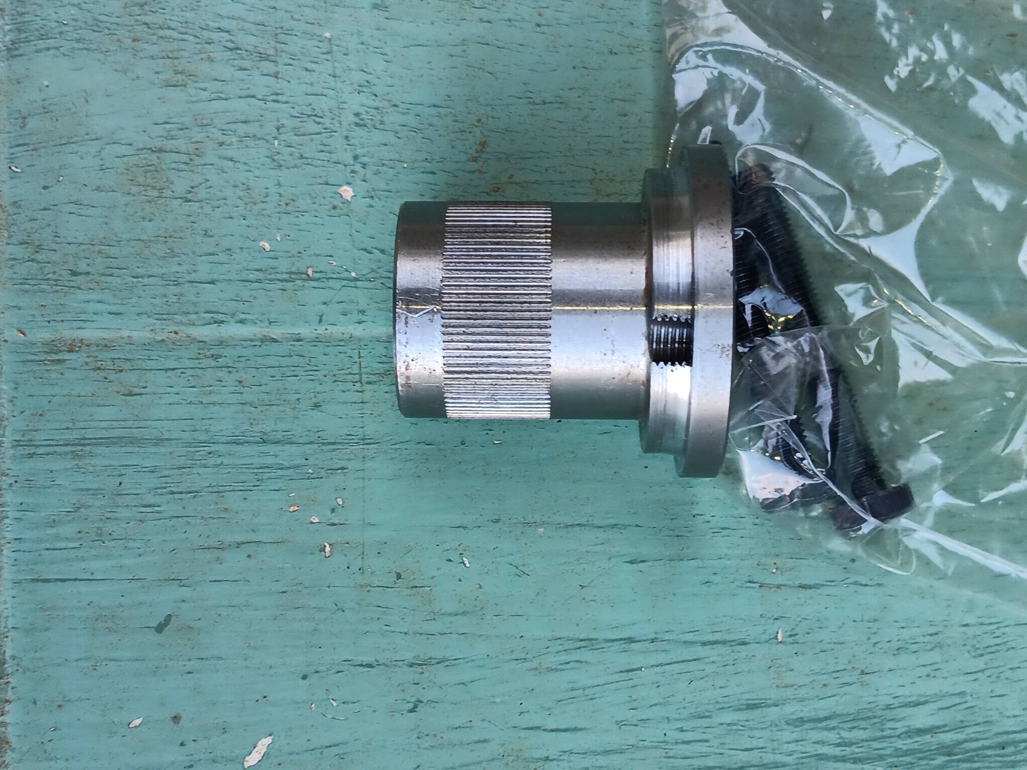

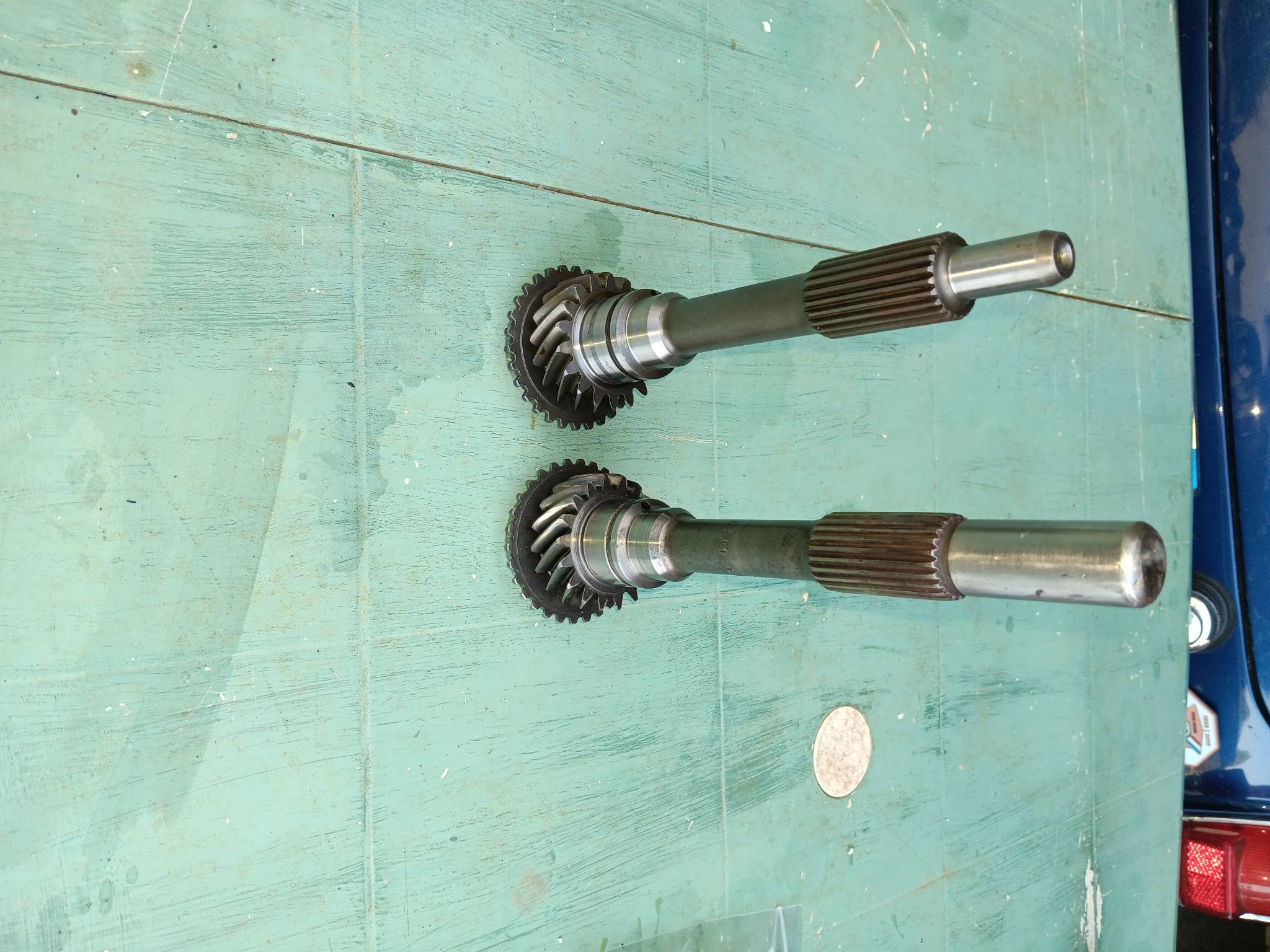

Pour pouvoir remonter la boite sans toucher au moteur,j'ai changé l'arbre primaire et le Spigot bush.J'ai trouvé le Spigot Ford pour MGB 5 paliers chez HI-Gear

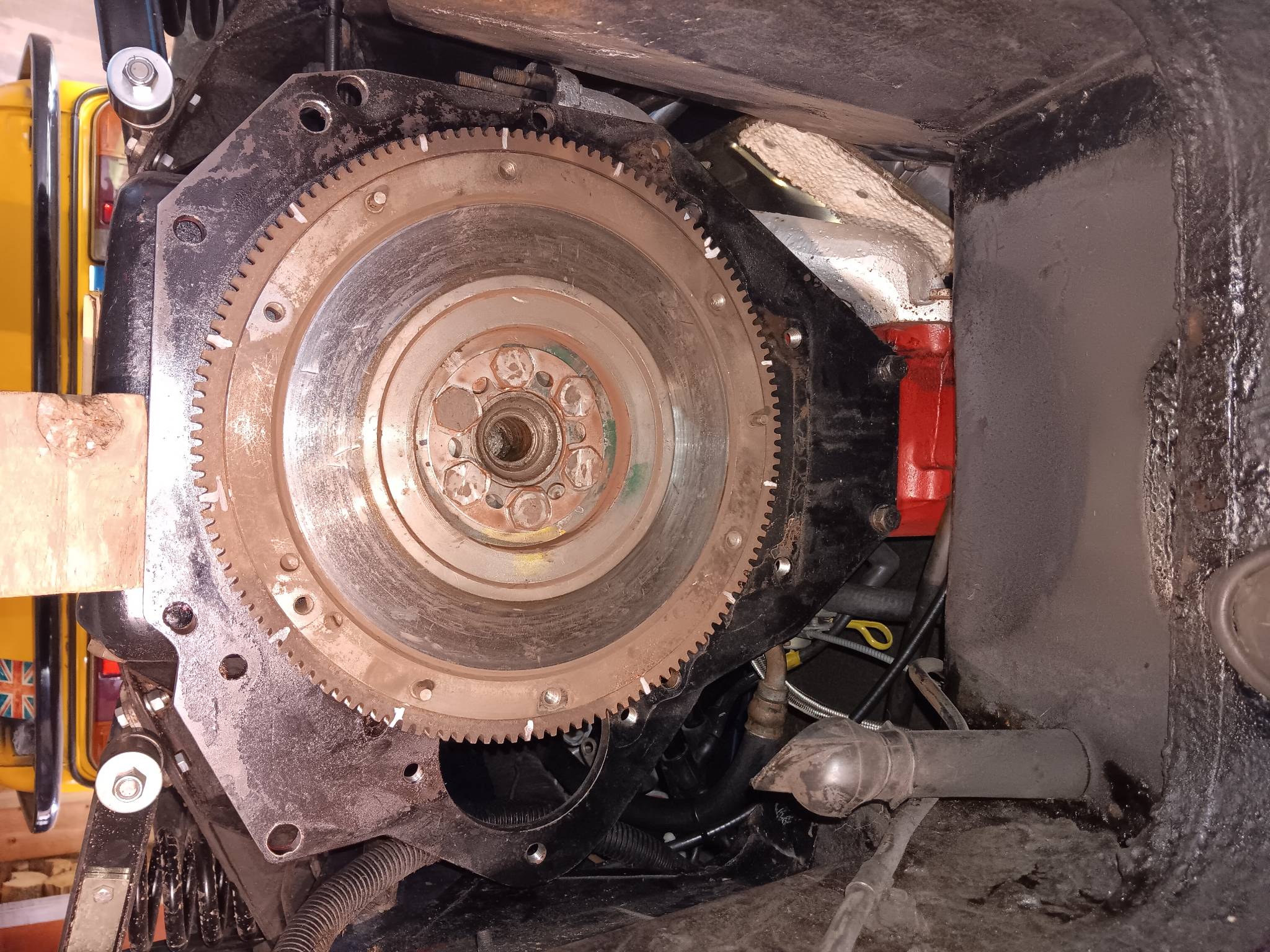

pour environ 50 euros.Mais avec la back plate acier qui a une épaisseur de 10mm et le volant moteur Ford,pour éviter que le Spigot ne touche le disque, j'ai
du réduire de 5mm au tour le Spigot Hi-Gear (voir photo jointe) de facon à ce qu'il rentre 5 mm de plus dans le nez du vilebrequin et me laisser un jeu d'environ 3mm entre l'extrémité du disque et le Spigot.
J'ai enlevé l'ancien Spigot en le fendant en trois à la lime triangulaire après avoir essayé en vain selon tuto donné sur le forum par Saby.

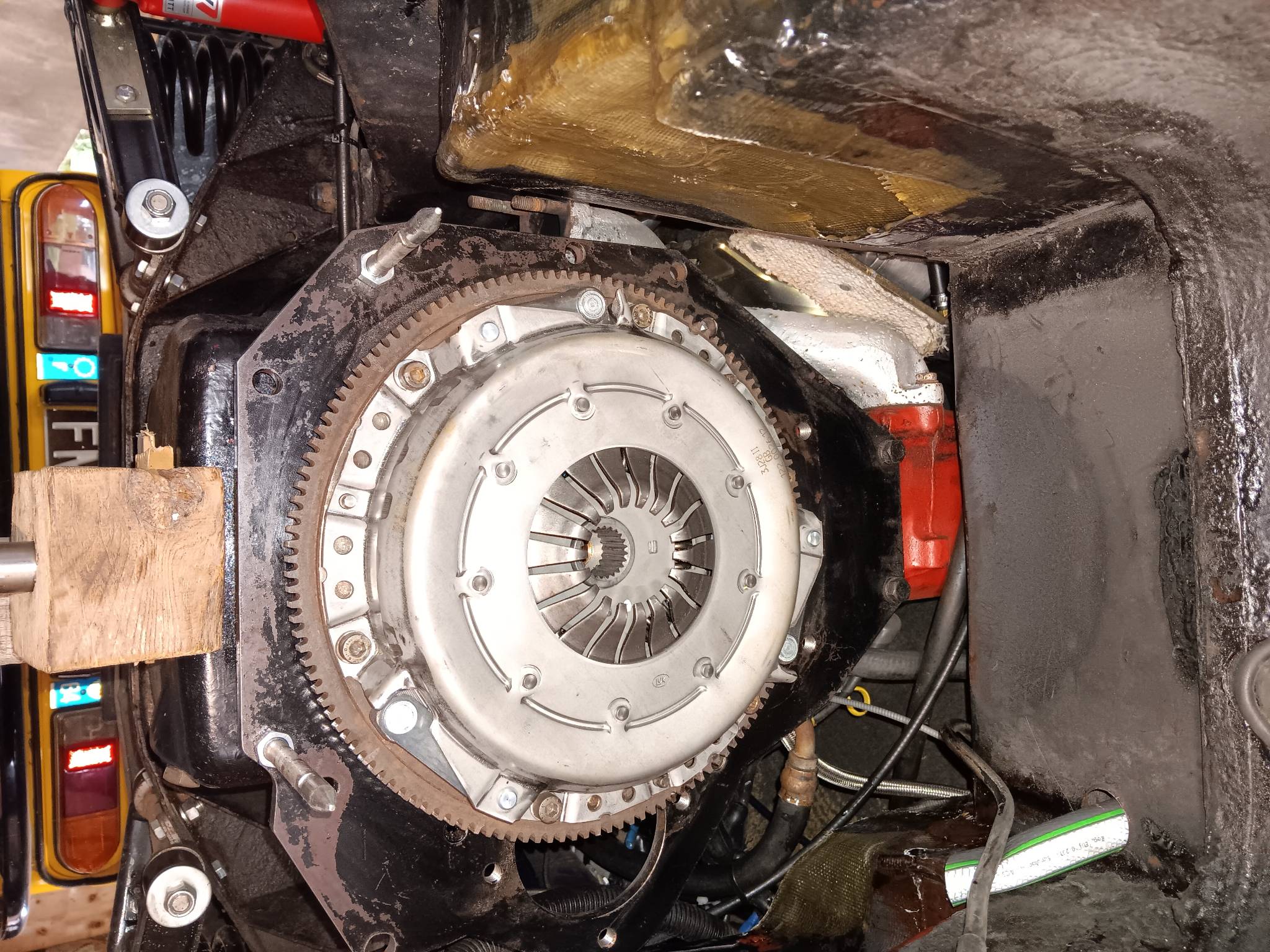

J'ai aussi commandé en neuf et mis en place le mécanisme d'embrayage,le disque , la butéé à billes et le silenbloc du nez de boite;ces 4 pieces sont de Ford Sierra.
Enfin pour pouvoir remonter facilement la boite dans la voiture,j'ai élargi le tunnel coté conducteur d'environ 20mm sur une longueur d'environ150mm.
Back plate et volant moteur Ford 24juillet24.jpg (506.79 Kio) Vu 2860 fois
nouveaux mécanisme et disque;on voit le coté gauche du tunnel que j'ai élargi;24aout24.jpg
nouveaux mécanisme et disque;on voit le coté gauche du tunnel que j'ai élargi;24aout24.jpg (509.54 Kio) Vu 2860 fois
cloche Ford modifiée24 aout24.jpg (338.75 Kio) Vu 2860 fois
boite T9 Ford ouverte 4 aout24.jpg (404.49 Kio) Vu 2860 fois
arbre primaire Ford T9,a droite le neuf,à gauche ce lui modifié par le précédent propriétaire 24 aout24.jpg
arbre primaire Ford T9,a droite le neuf,à gauche ce lui modifié par le précédent propriétaire 24 aout24.jpg (347 Kio) Vu 2860 fois
Spigot Hi gear modifié24 aout24.jpg (341.19 Kio) Vu 2860 fois
