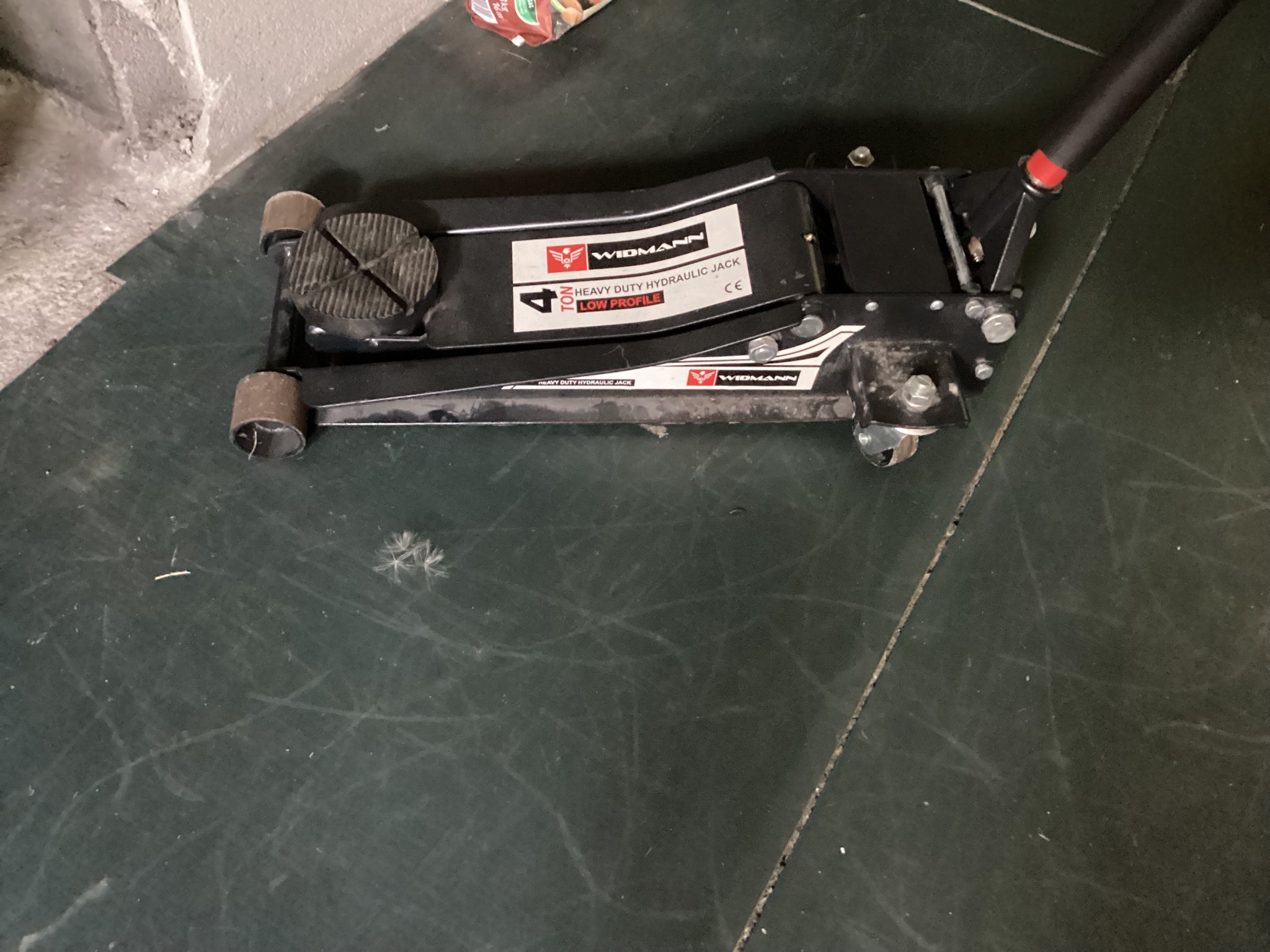

Voilà le mien extra plat ,il monte à 40cm…119€ sur Lebon…
- IMG_0108.jpeg (582.38 Kio) Vu 4410 fois
