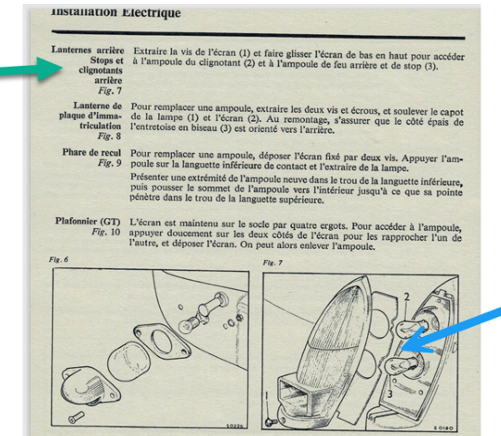

Je dois remplacer une ampoule de clignotant arrière. J'ai essayé de demonter en suivant le mode d'emploi joint. Il est dit de retirer la vis (1) puis ensuite de faire glisser le feu arrière de bas en haut pour accèder aux ampoules. Ca ne marche pas. J'ai l'impression qu'il y a également une fixation sur le haut du feu et qu'on y accède par l'intérieur du coffre.

Une fois la vis du bas retirée, il légèrement tirer en bas tout en montant le tout vers le haut.
Le joint est certainement collé avec le temps.

par l’intérieur
les ampoules se change par l’extérieur, après avoir retirer le chrome et les plastiques, ils sont en deux morceaux.

OK merci à tous. Effectivement c'est peut être un peu collé.

Voilà c'est fait. J'hésitais à forcer de peur de casser, mais grâce à vos explications je n'ai plus hésité et j'ai pu remplacer mes lampes de clignotant et de stop avant de passer prochainement au contrôle technique.
