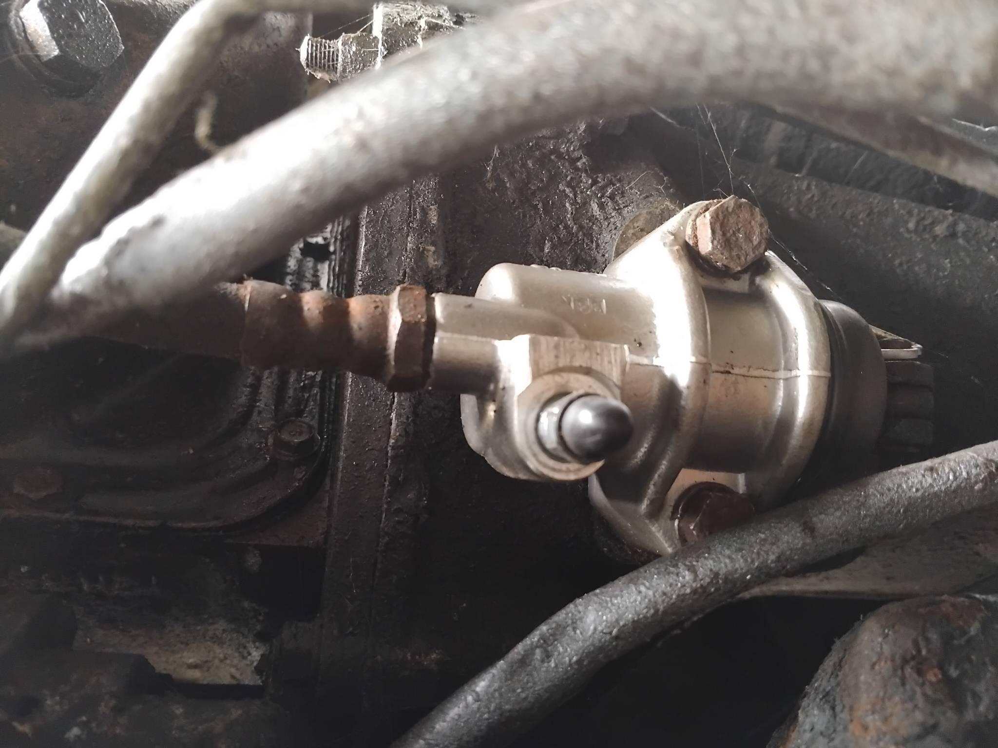

Bonjour à tous.
Je continue de restaurer ma MGB cabriolet de 1976 RH .
Et j'ai un schmilblick pour la purge du récepteur d'embrayage qui est neuf.
Je le purge comme pour les freins. Mais ça ne fonctionne pas.
La pédale est moooolle et la tige de poussée ne bouge plus alors qu'elle bougeait encore d'1 petit centimètre avant que j'intervienne.
J'ai dû remplir 3 ou 4 fois le bocal de liquide d'embrayage sans les retrouver à la sortie ( ni par terre ! ).
Où a t il pu passer ?
C'est lié au servo ? ( Je n'ose pas trop l'ouvrir).
Merci de vos avis

Il est fort possible que le cylindre du servo soit HS (j'ai déjà eu le cas) le liquide passe alors dans la cuve du servo. Il est possible de le démonter mais le plus simple est peut-être de le changer.

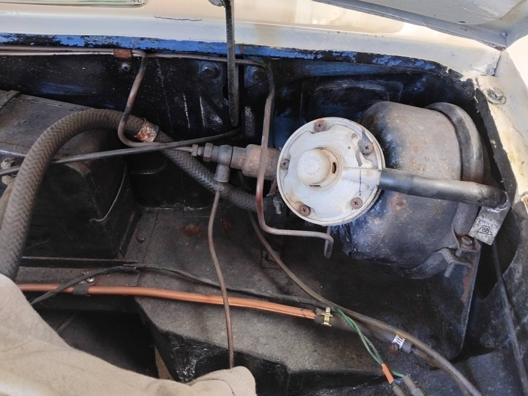

Sur ma MG B RH , il y a un maître-cylindre pour les freins et un autre plus petit pour l'embrayage .
Et cet embrayage est assisté par un servo qui est côté passager que l'on voit bien sur ma 1ère photo.
Va t il falloir que je l'ouvre pour comprendre ce qui se passe ?

Ce serait une première !!!Et cet embrayage est assisté par un servo qui est côté passager que l'on voit bien sur ma 1ère photo.

un servo
ah !
il y a des chances pour que vous soyez dans l’erreur, si vos freins fonctionnent ne touchez pas au servo frein.
(selon l’installation des tuyaux rigide visible sur la photographie que vous avez publié, personnellement je perçois un tuyau sans doutes en provenance du maître cylindre des freins, à la sortie du maître cylindre du servo frein deux tuyaux un pour le circuit de frein avant et un pour le circuit arrière. c’est ce que je perçois :-) )
ah !

+1 avec Saby, le servo c'est pour les freins

Je vais regarder ça de plus près car il y a une foule de tuyaux qui partent dans tous les sens et qui se ressemblent tous

Les recepteurs d'embrayage de mg sont mal concu . La vis de purge n'est pas situe sur un point haut , et il est impossible
de chasser tout l'air qui est a l'interrieur .
Une solution purger en envoyant le liquide du récepteur vers le bocal .
https://bardahl.fr/fr-fr/nos-conseils/p ... %20suffit).
Une autre solution ,déposer le récepteur , et purger en maintenant celui ci la vis de purge vers le haut .
Penser a maintenir le piston avec une presse pendant la purge .
Un mistere , ou est passe le liquide de frein des precedent essais de purge .

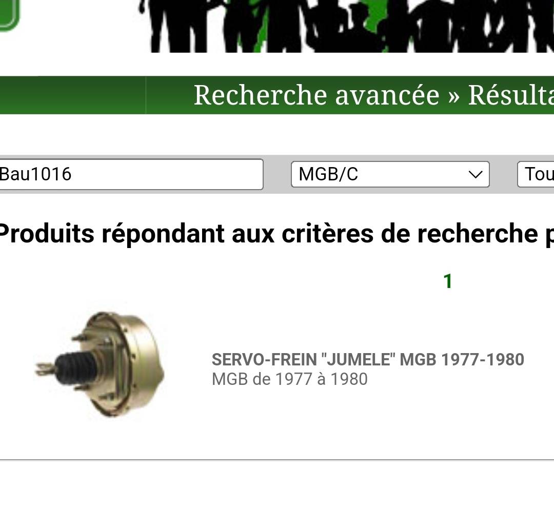

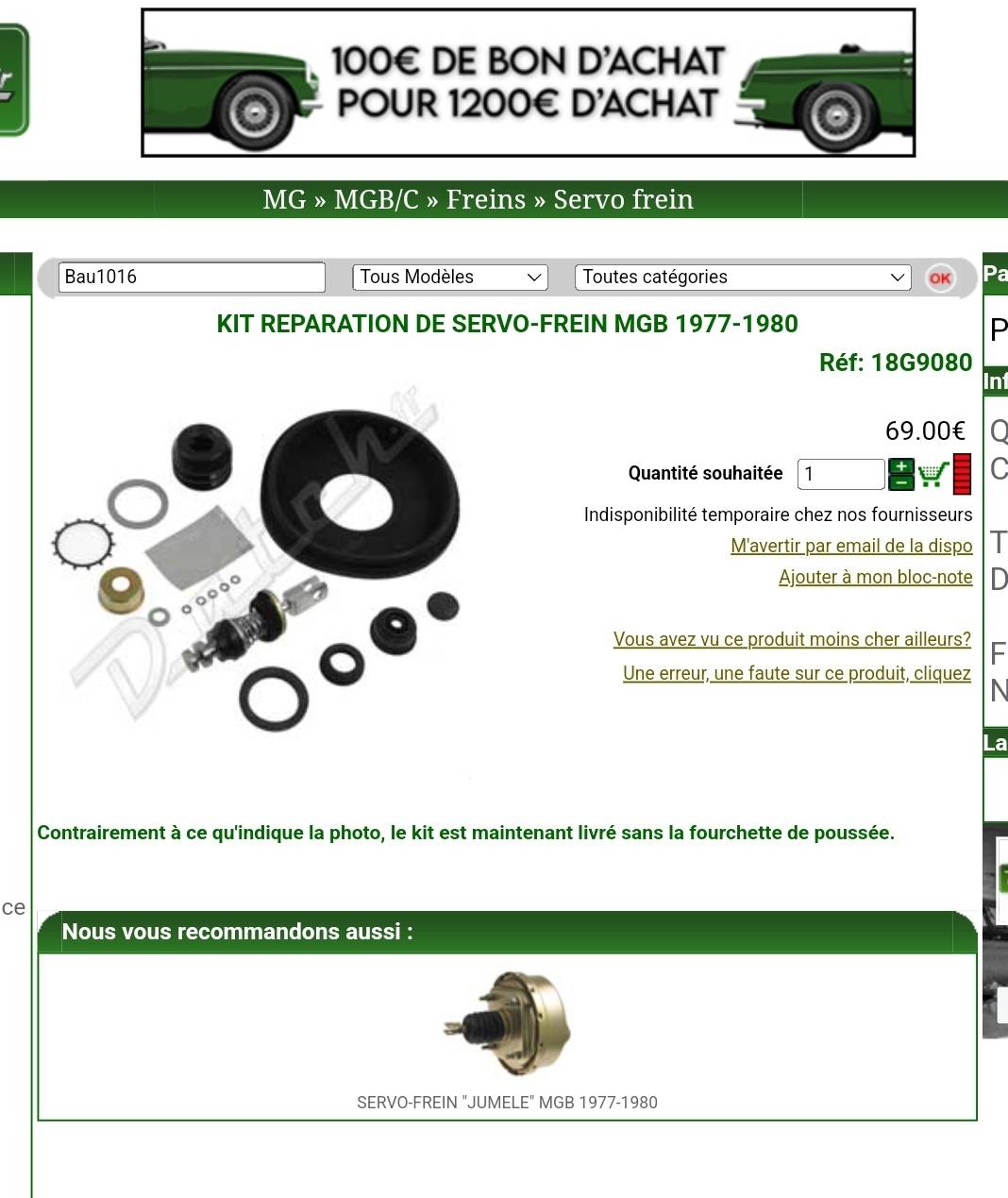

Changer le servo frein ?
Vu son prix, un kit de rénovation en fait il la peine ?

- Messages : 22292
Re: Purge récepteur embrayage MG B
les freins non plus
la purge des freins avec un servo frein est également, parfois, délicate …
peut être que le servo frein fonctionne parfaitement, mais la purge est délicate. peut être savez vous que le servo frein ne modifie pas la puissance du freinage, il ne permet que de devoir appuyer moins fort sur la pédale.
les pièces que vous indiquez sont des pièces pour un servo frein d’origine monté sur le pédalier. votre servo frein est un servo frein adaptable, dit déporté.
le kit de réparation coûte pratiquement aussi cher que le kit «aftermarket».
