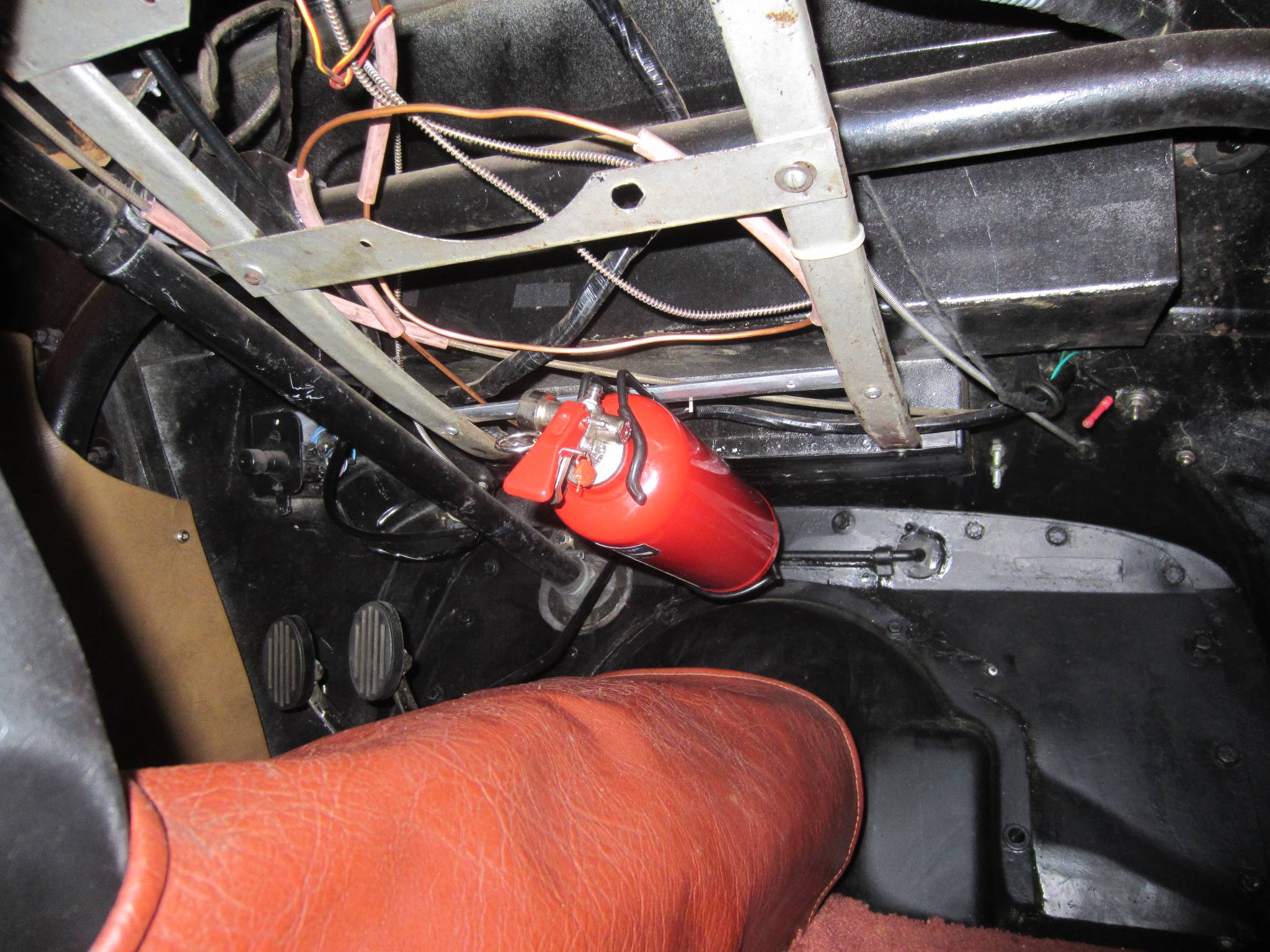

Messages : 5058
Re: protéger votre belle du feu
Fixé sous mon tableau de bord (invisible de l'extérieur).
