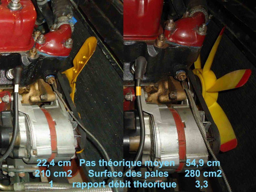

Un ventilateur plastique 7 pales ?
Messages : 13727
Re: Restauration MGB de 1966
...et accessoirement installer un kit ventilateur Revotec ?

Pour
le sept pales est très efficace et beaucoup plus silencieux.

Pour le 7 pales ok avec saby, je l'ai monté sur les conseils de JMAU efficace, sans transformations et dans l'esprit d'origine, a part ça le remontage avance bien et ça a de la gueule quand tout est nickel comme tu l'as préparé !
Pour l'insonorisation j'ai mis des plaques goudronnées adhésives ça existe en plusieurs dimensions jusqu'à 900x1000 tu découpes suivant le besoin.
7 pales :
viewtopic.php?f=15&t=23928&p=428059&hil ... lateur+%3A
Surtout avec les extrémités des pales peintes en rouge...

- Vous avez gagné, je vais remplacer le ventilateur métal par un modèle en plastique. J'ai un problème avec celui d'origine, une des pales frotte contre le radiateur :(
Dommage je voulais essayer de la laisser au maximum d'origine mais là pas trop le choix.

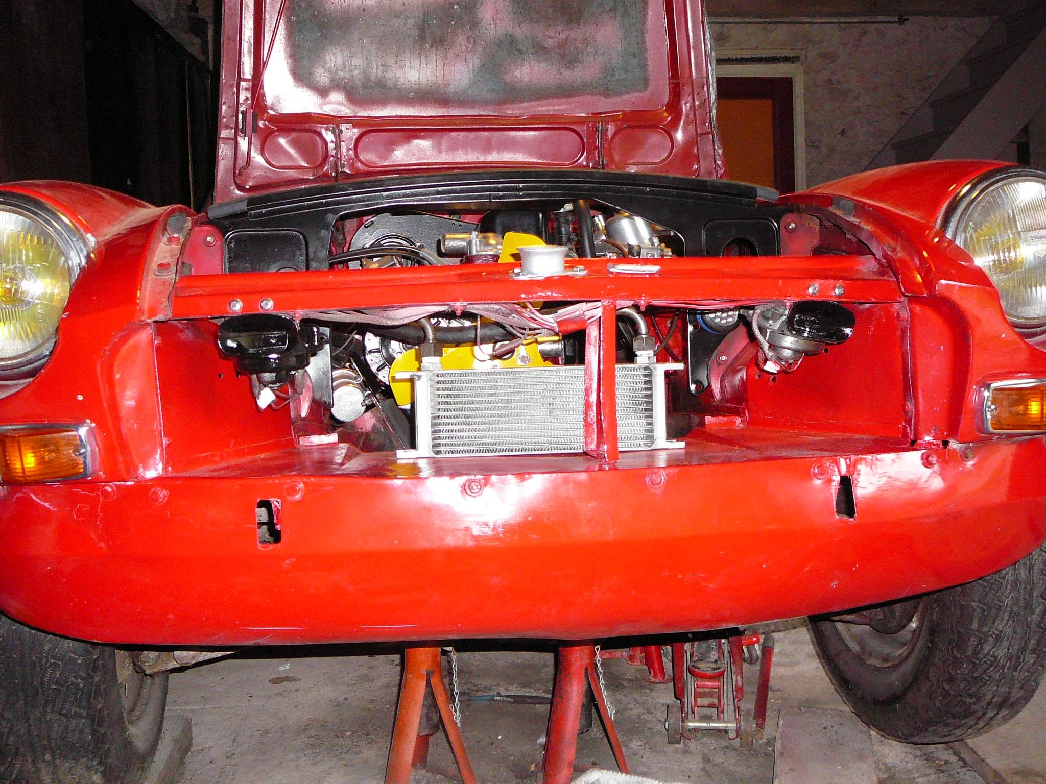

Si ça peut aider, une photo de la mienne lors du remontage moteur/radiateur..... le faisceau (d'origine) a bien toutes ses jonctions au même endroit, au milieu. C'est une MK1 de septembre 67:
Messages : 922
Merci pour la photo :b: Donc il faut que je rallonge les fils du feux de position/clignotant.

Installation de l'hélice en plastique, je confirme bien que l'ancienne en métal était vraiment tordue et était bien trop proche du radiateur :
