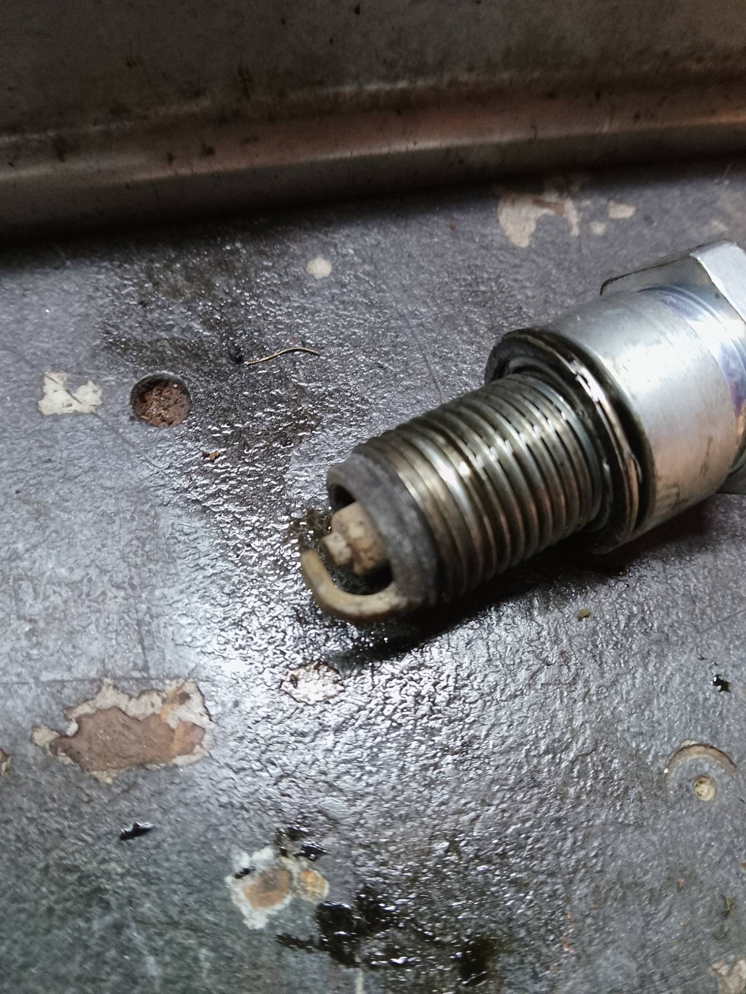

"les bougies sont trop blanches, je vais réduire la richesse."
Si elles sont trop blanches, c'est que c'est trop pauvre ...donc il fait augmenter la richesse!
Si c'est un joint composite , il faut resserrer moteur tiède après la première chauffe! (comme dit Saby) pas dans 100km...
Le claquement peut être la conséquence d'une fuite au collecteur d'échappement.

Resserrage fait ce midi.
Effectivement à chaud, cela fait environ 1/8 de tour en plus. Ce n'est pas rien ...
Pour les bougies.
Je viens de passer à 3 tours pour la vis de richesse, pas encore testé.
Les bougies à 3.25 tours : Pour le claquement, je verrais demain au niveau du collecteur.
Les goujons et vis sont aussi neuf.
Le serrage est préconisé à 2.2, ce n'est pas beaucoup.
Tous mes vœux pour 2025, que vos souhaits et vos envies se réalisent.
Et surtout plein de plaisir.
Pour les bougies.

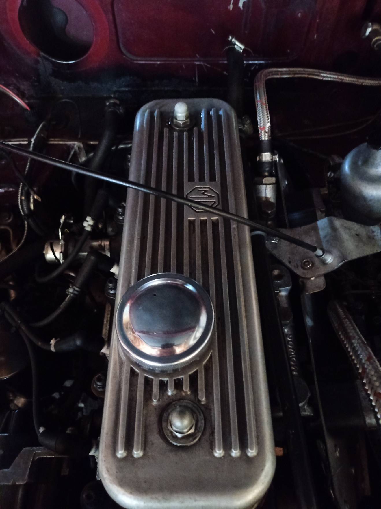

Je n'ai pas vraiment pris le temps de rouler avec ma MG B GT s'est dernier temps.
Même pas un plein depuis le début de l'année ... juste pour aller à l'entrainement de BMX, et une promenade pour me détendre.
Bref, le moteur tourne bien, ne consomme pas d'eau, mais toujours autant d'huile (et je ne sait pas ou elle vas ...)
Le problème qui me gêne vient d'ailleurs, car le cache culbuteur est plein de mayonnaise.
pas de fumé, pas de consommation d'eau.
Je suppose, qu'il y a de la condensation qui se fait.
Mais comment puis je faire pour la réduire ?
- est ce un mauvais réglage des soupapes,
- un défaut de carburation,
- autre ...
Je bloc un peu, et n'ai rien vue de comparable avant le changement du joint.
Vos connaissances sur le fait, me rendrais bine service, pour résoudre ce soucis.

- Messages : 13727
Re: [Yoko] MG B GT Year : 1974 - mayonnaise dans le cache culbuteur
''cache culbuteur est plein de mayonnaise.''
La mayonnaise peut se former sur le bouchon avec l'humidité dans le cache culbuteurs,
Il faut nettoyer, ainsi que la durite de reniflard qui est peut être colmatée .
Si tu roules peu , c'est peu être une des raisons qui font que....
Sinon
A surveiller de très près et direction..........le garagiste pour investigations plus approfondies.
Sinon
- Messages : 16735
BoUchon respirant ou étanche ?Cache culbuteur est plein de mayonnaise.
Quel type de ventilation du carter ?
Quand on ne sait pas par où elle s'en va (pas de trace visible) il fait aller voir du côté des guides de soupape...toujours autant d'huile
- Messages : 22292
Je bloc
si vous partez faire cinq cent kilomètres avec cette mgb vous constaterez à l’arrivée que il n’y a plus de mayonnaise dans le couvre culbuteurs.

Salut,
Merci pour vos retours.
Du coup j'ai d'autre question
@Aimegb : Durite de reniflard qui est peut être colmatée
Elle est ou, et elle ressemble à quoi cette durite de reniflard !!!
@JMAU : BoUchon respirant ou étanche ?
Comment puis je savoir, pour te répondre.
@Saby
Ben la, dés que je peux aller me promener, environ 100km en général, je pourrais te le dire.
Aujourd'hui j'ai juste fait 2 x 30km avec 10h d'intervalle ...
Merci pour vos réponses.
@Saby
- Messages : 22292
il y a un reniflard, un tube soudé sur la trappe avant, la trappe des poussoirs, au dessous de la tubulure d’échappement, en général ce tube est connecté sur les deux carburateurs. il y a, avait, un reniflard sur le couvre culbuteurs, il a été supprimé, remplacé par un bouchon de remplissage d’huile «respirant». lorsque il y a un reniflard le bouchon est étanche.
là le bouchon est ventilé
Merci Saby pour l'info.
Mais dans mon cas, ni l'un ni l'autre ne sont présent :
