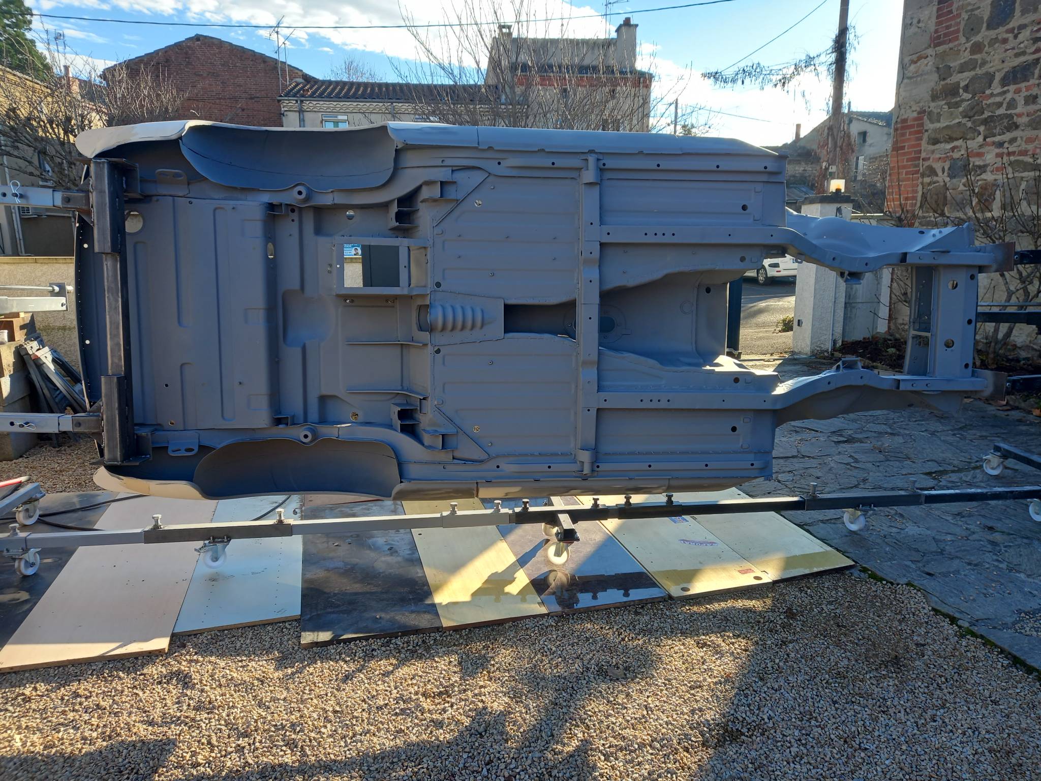

c'est du ferose que j'ai passé partout avant l'appret , j'ai 2 compresseur de 150l chacun il faut bien sa surtout pour sablé

Mon collègue carrossier m'a dit que cela ne pouvait pas y faire de mal par contre avant l'appret il passer un coup de gentil pour que l'appret accroche

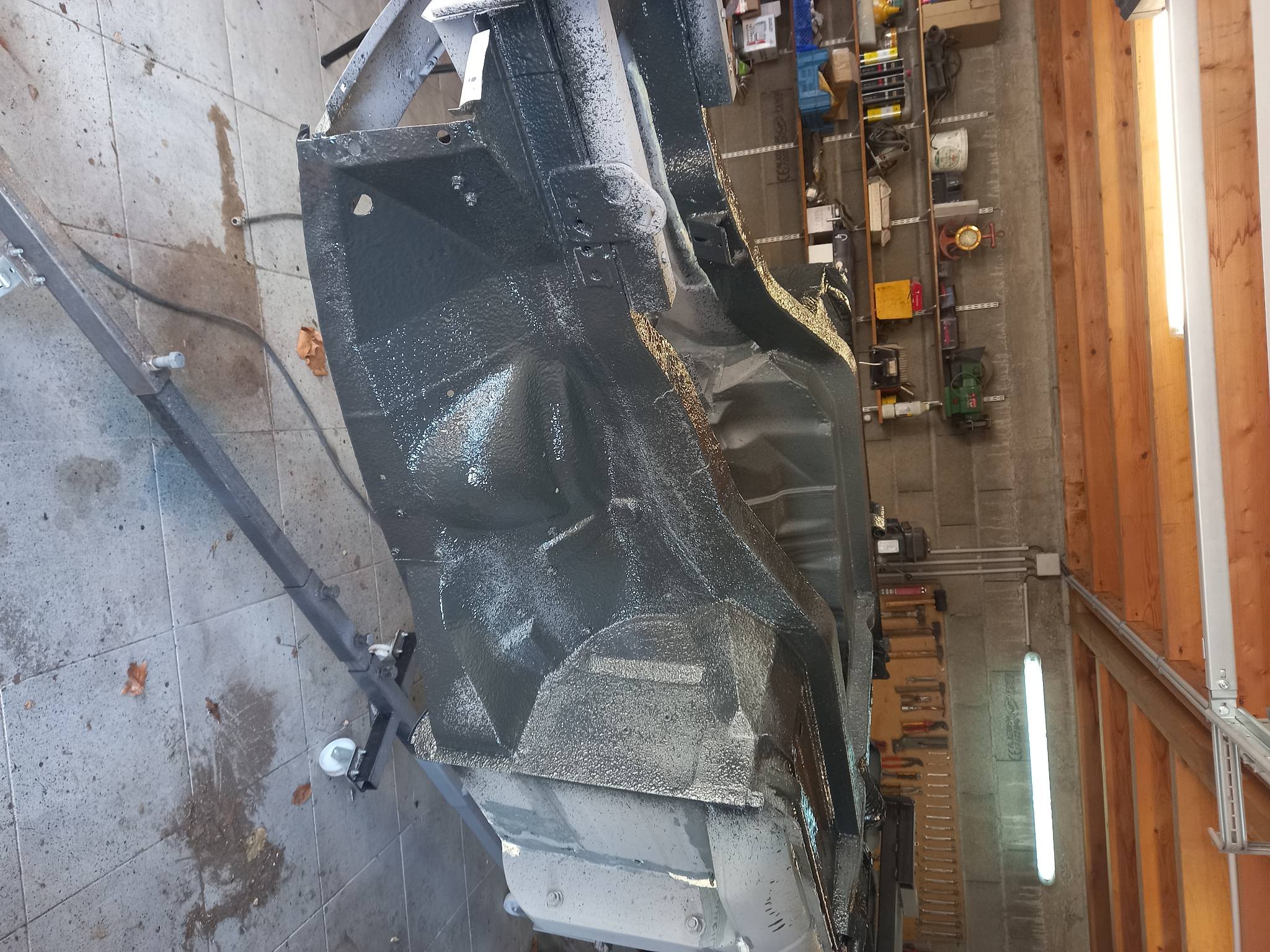

voici d'autres photos

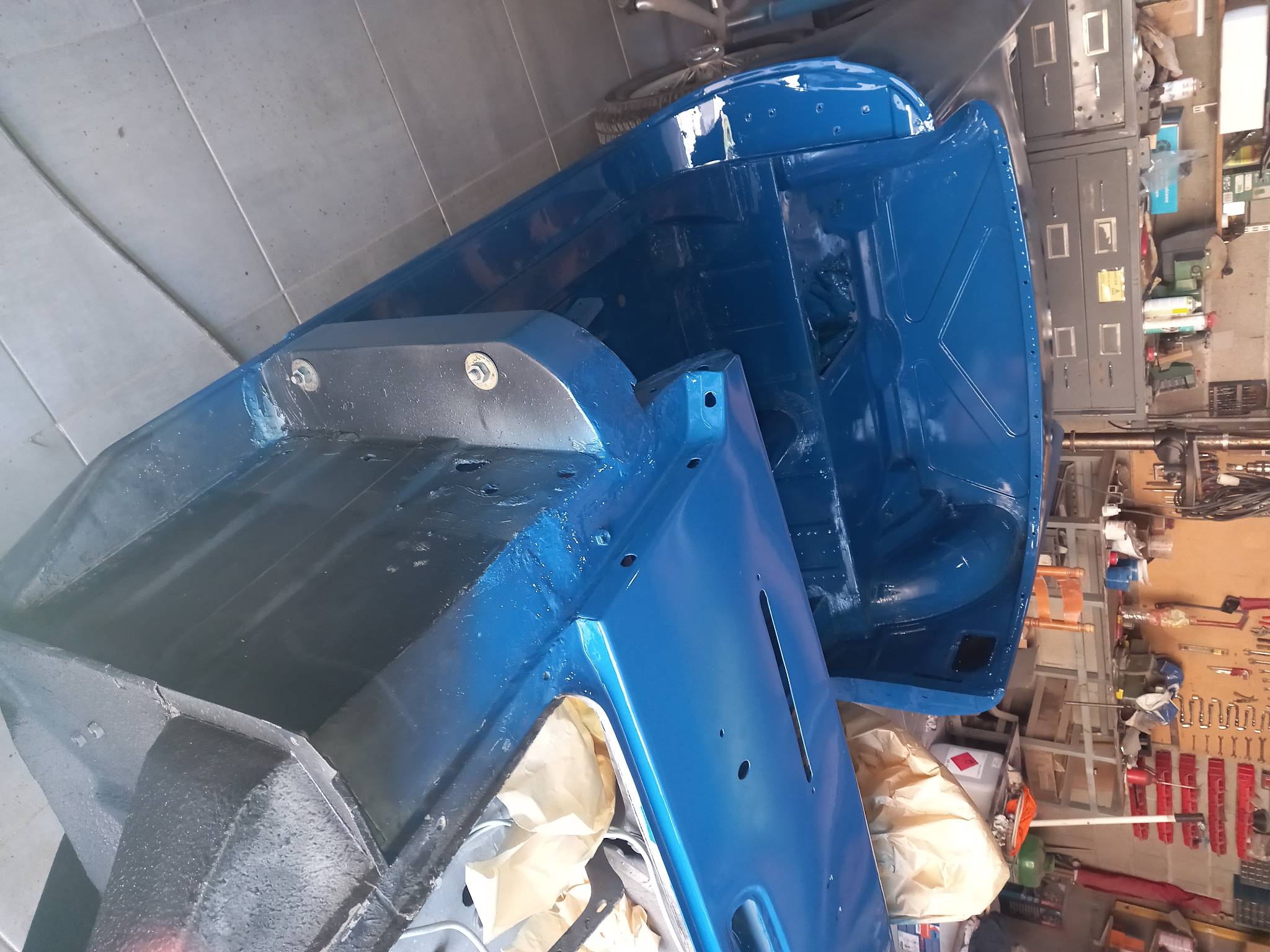

Message par lagome63 »
photo aprés l'anti gravillon

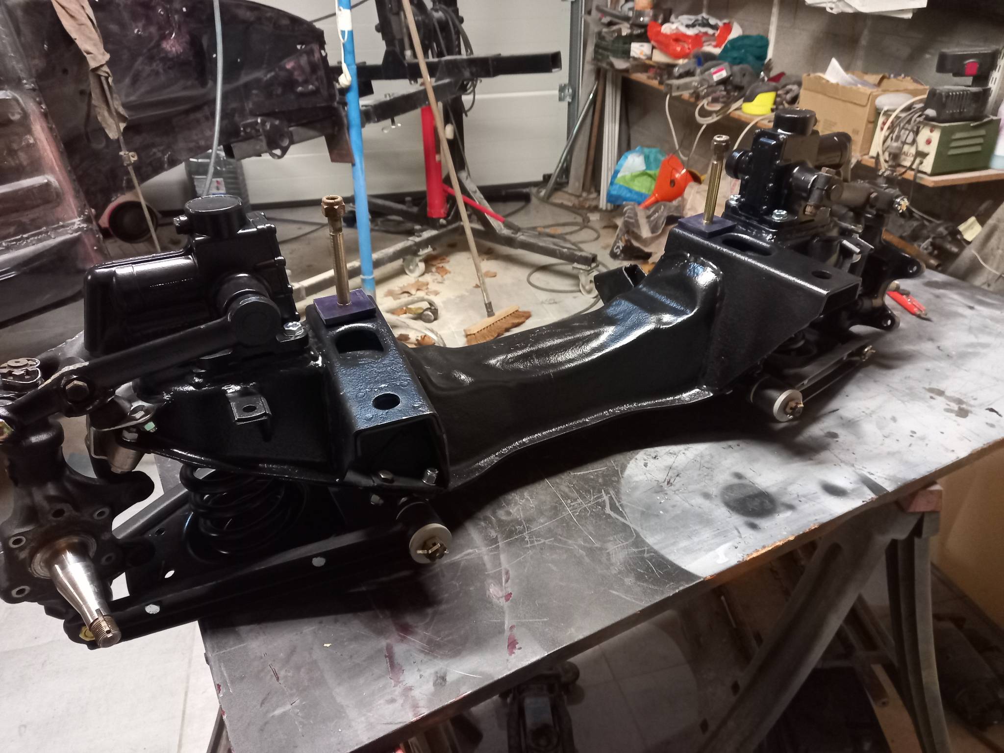

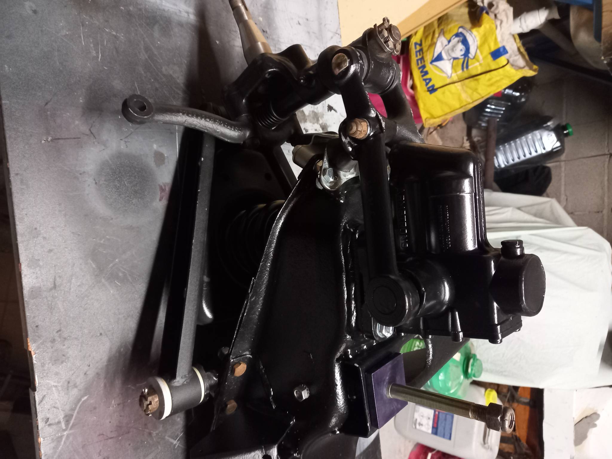

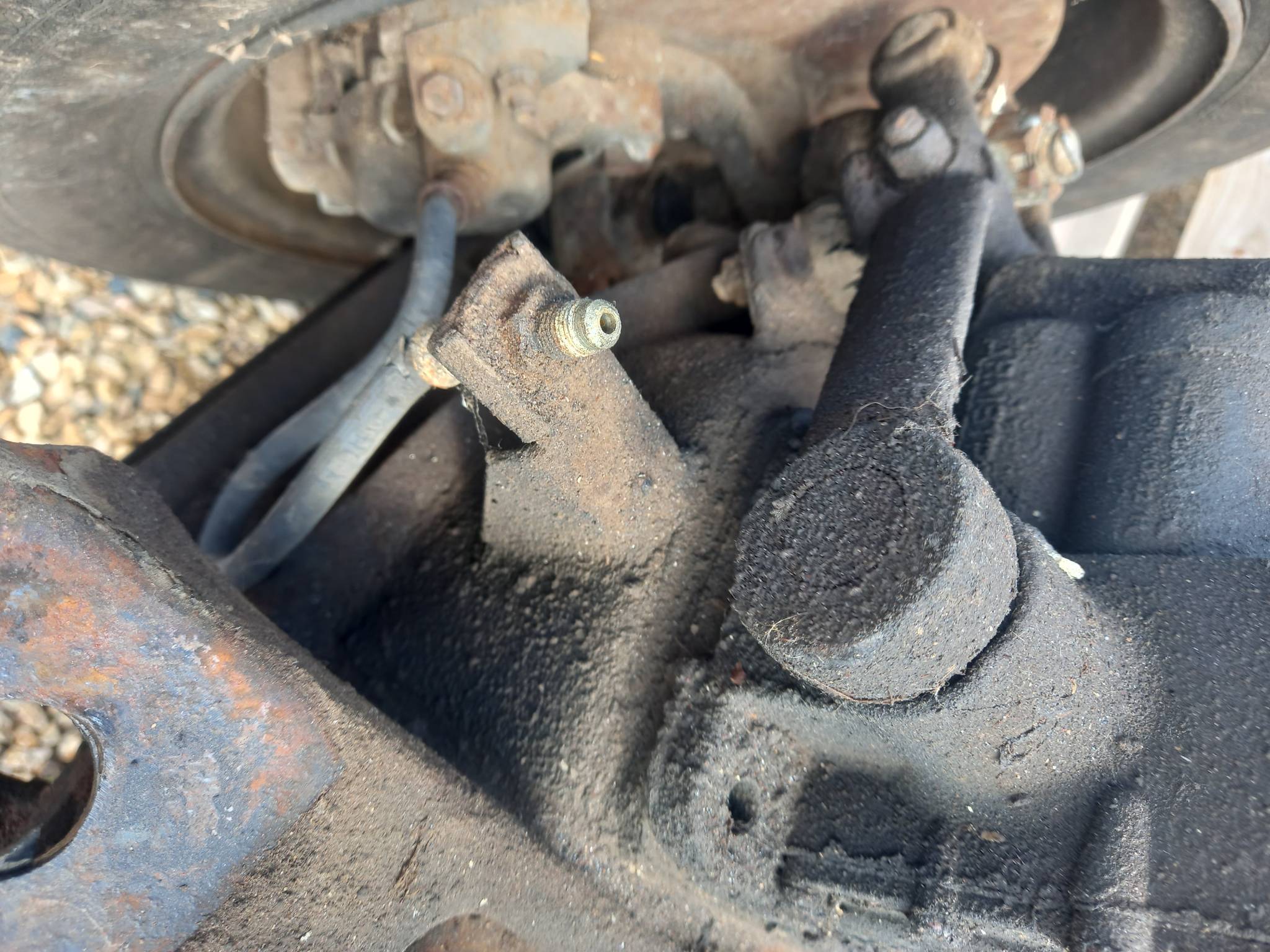

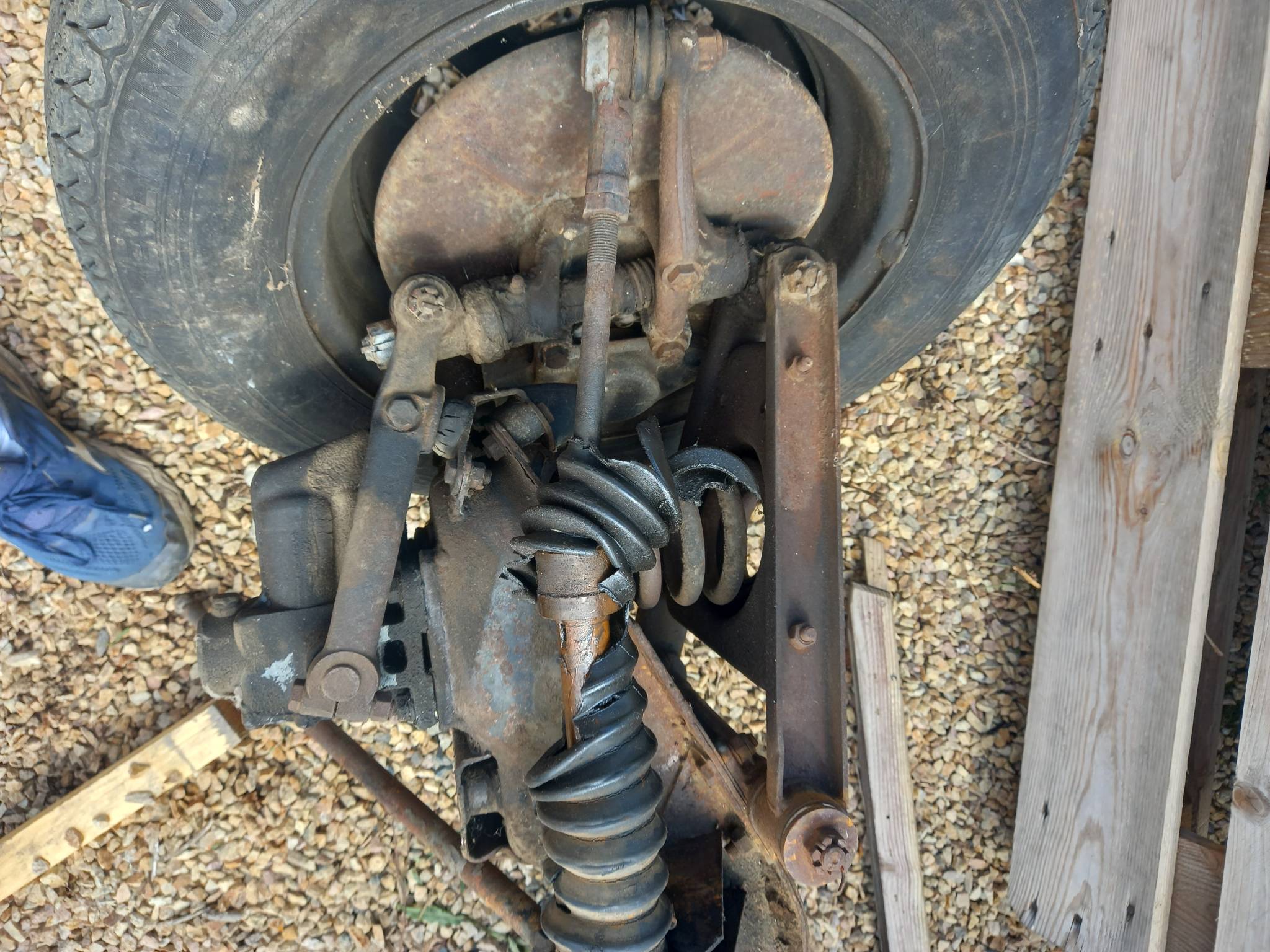

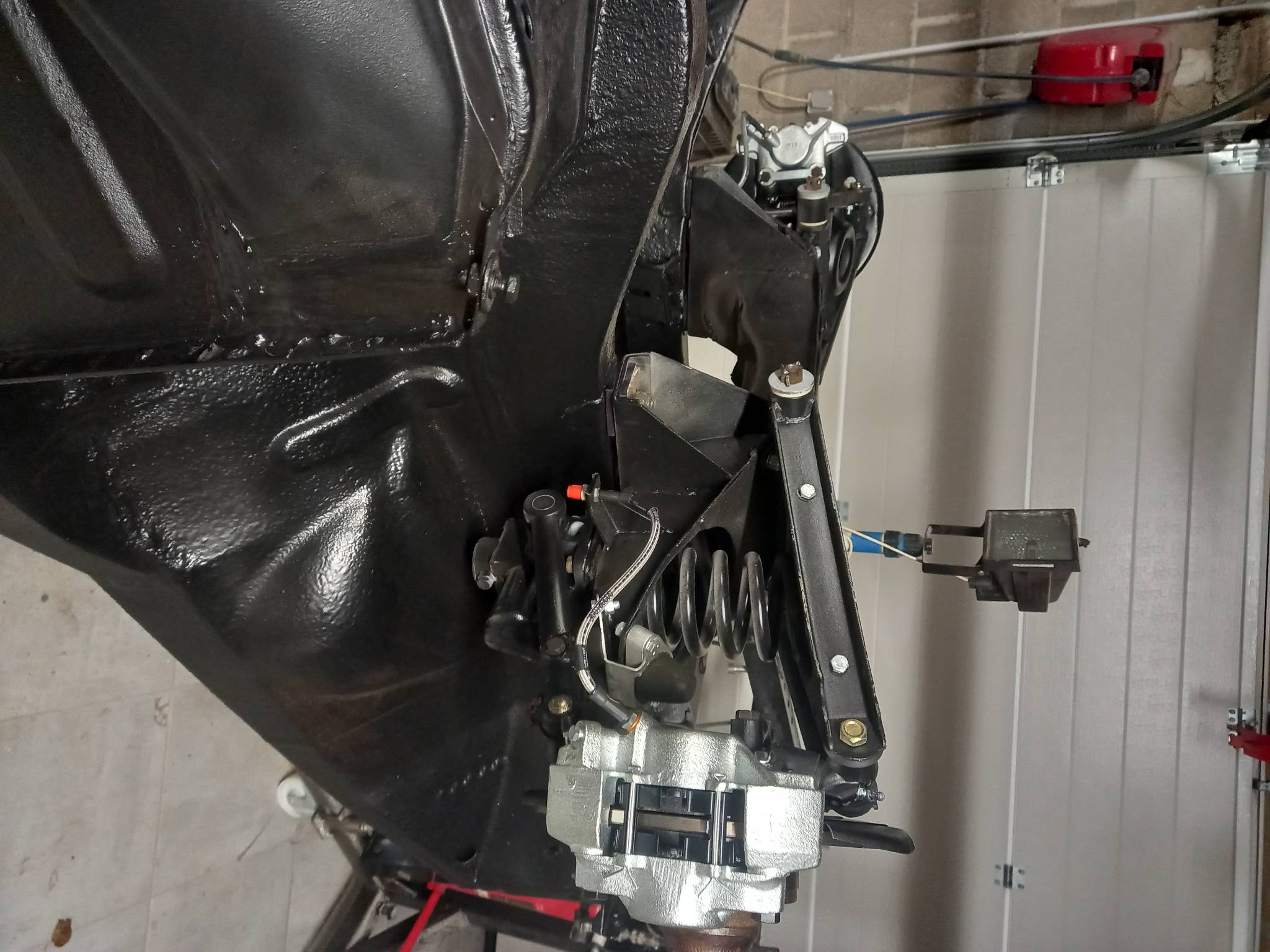

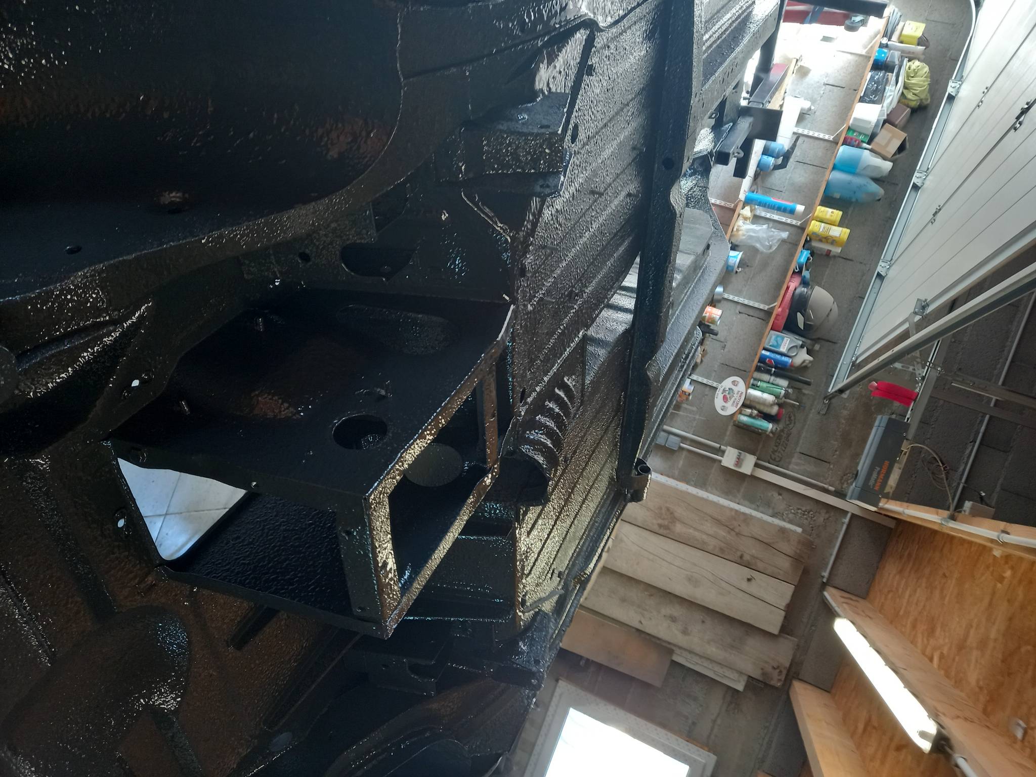

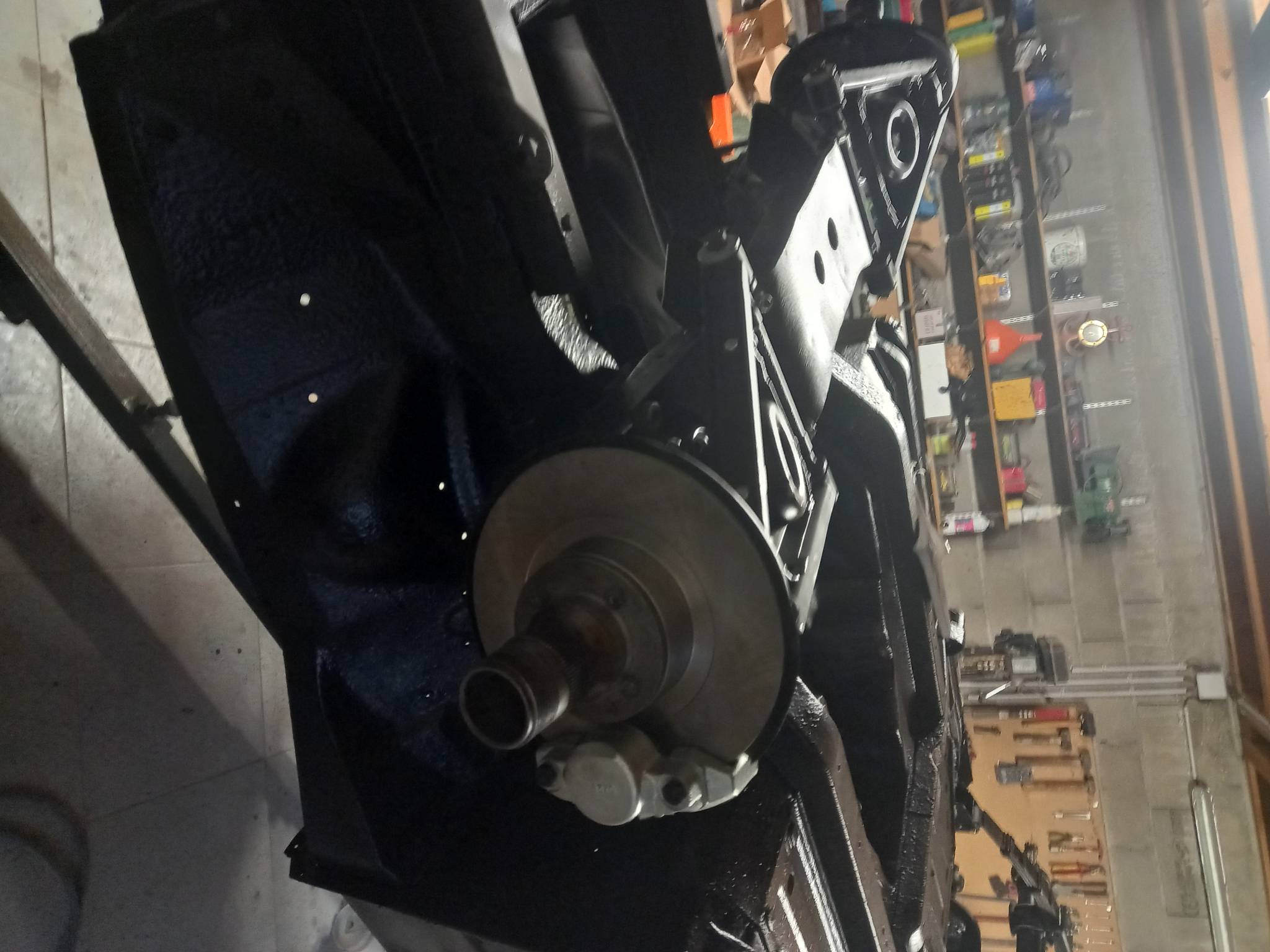

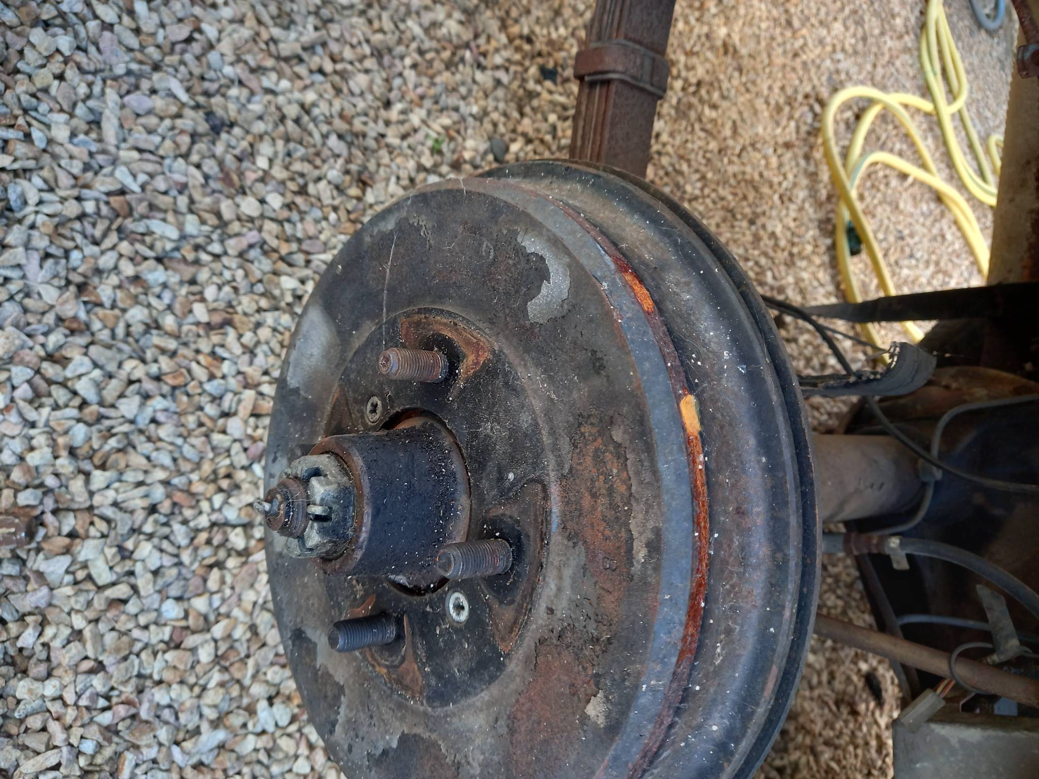

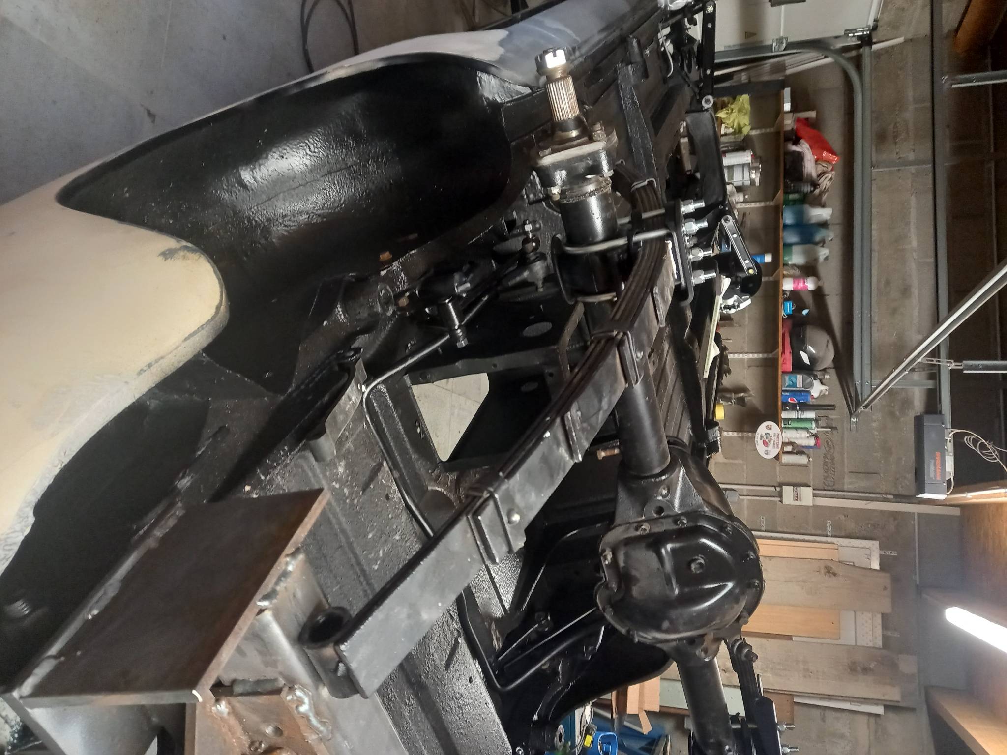

train avant
avant
lagome63
Messages : 297
Région : France - Auvergne
Re: restauration mgb cabriolet de 76

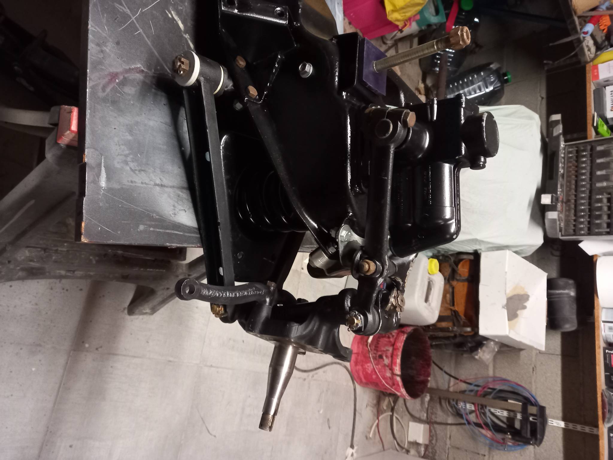

train avant
apres

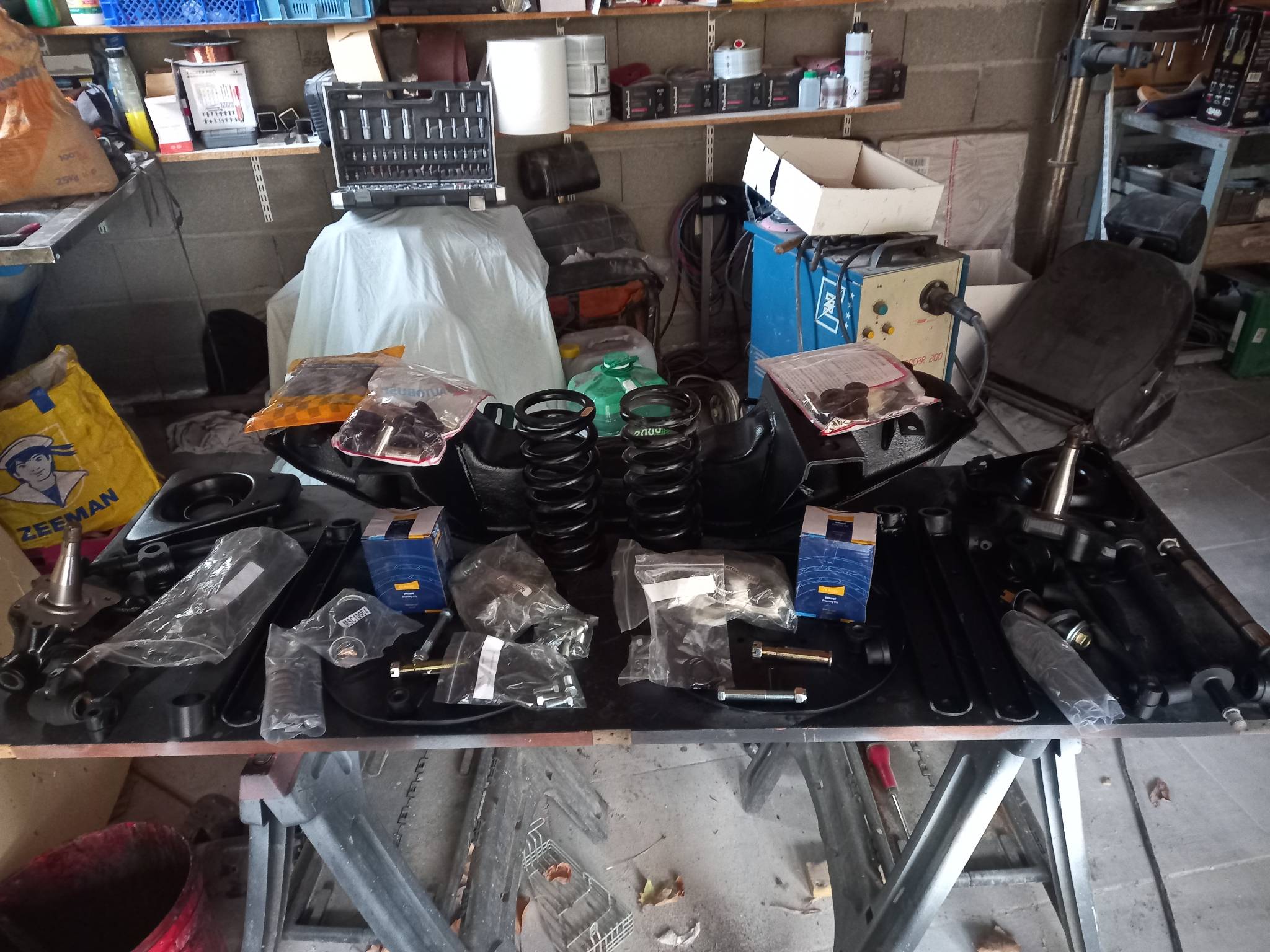

Messages : 922
Beau travail !
La traverse avait pris un méchant coup, tu as pu la redresser ou tu l'a changé ?
Tu as bien mis des vis renforcées pour les vis et écrou de fixations des amortisseurs et des wishbones ? (Ref BTB198 pour les vis)
Tu as mis quoi comme bague pour les bras de suspension ? (On dirait qu'elles sont blanches)
lagome63
Messages : 297
je l'ai changé
j'ai bien mis les bons
elles sont en pollyurétane

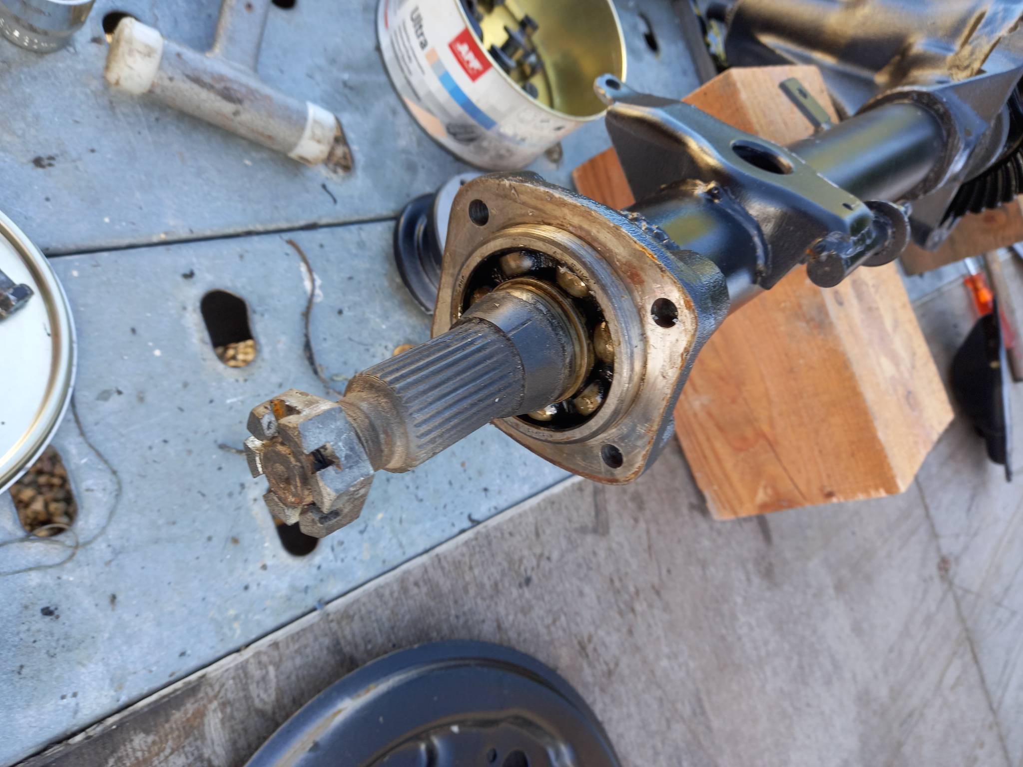

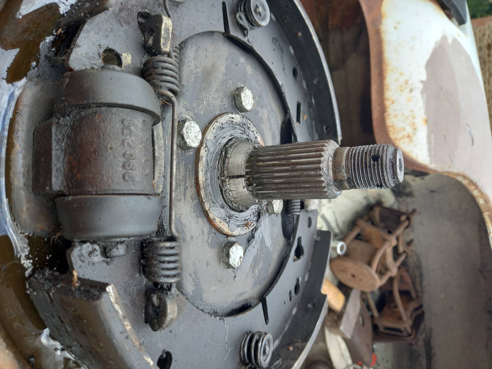

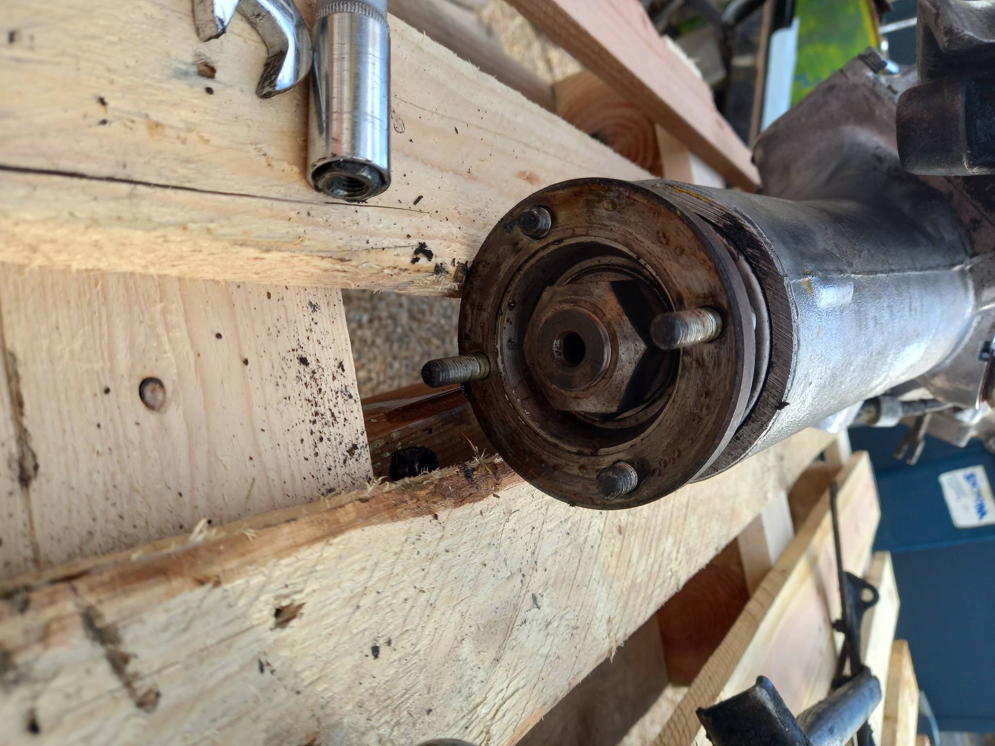

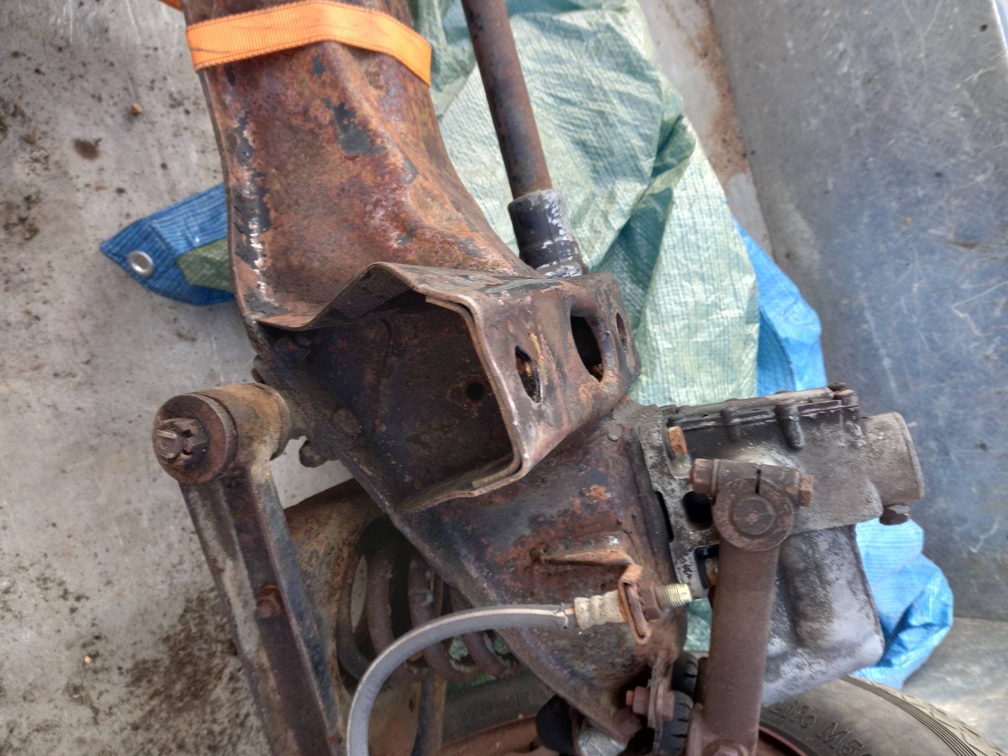

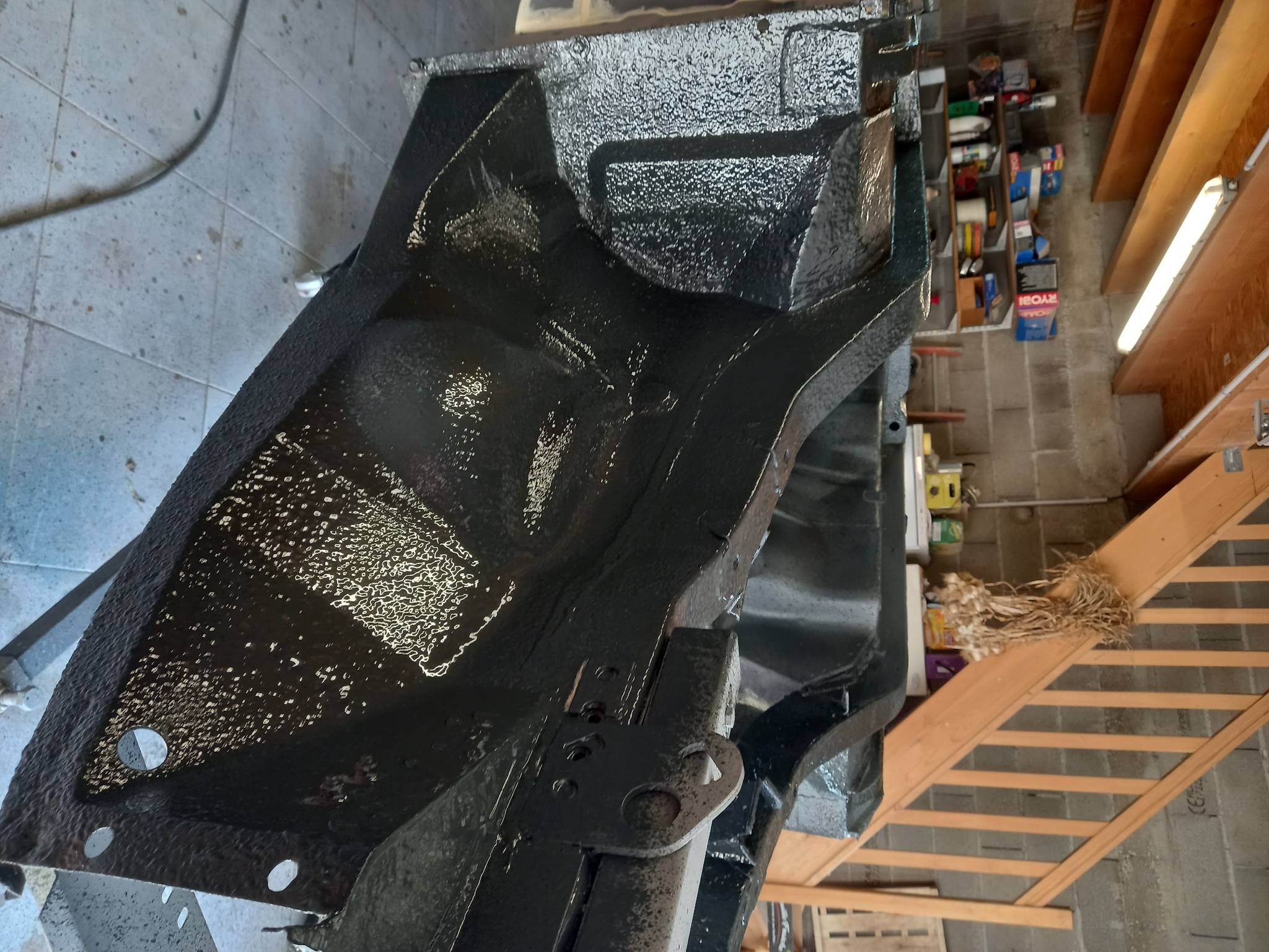

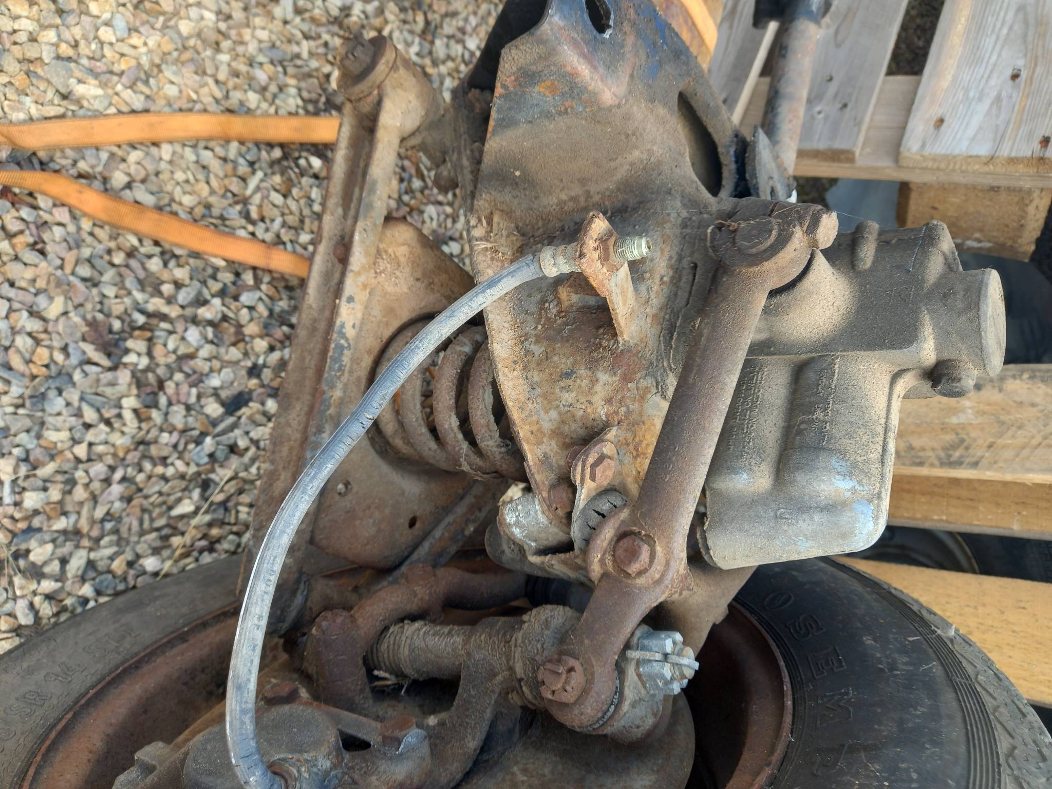

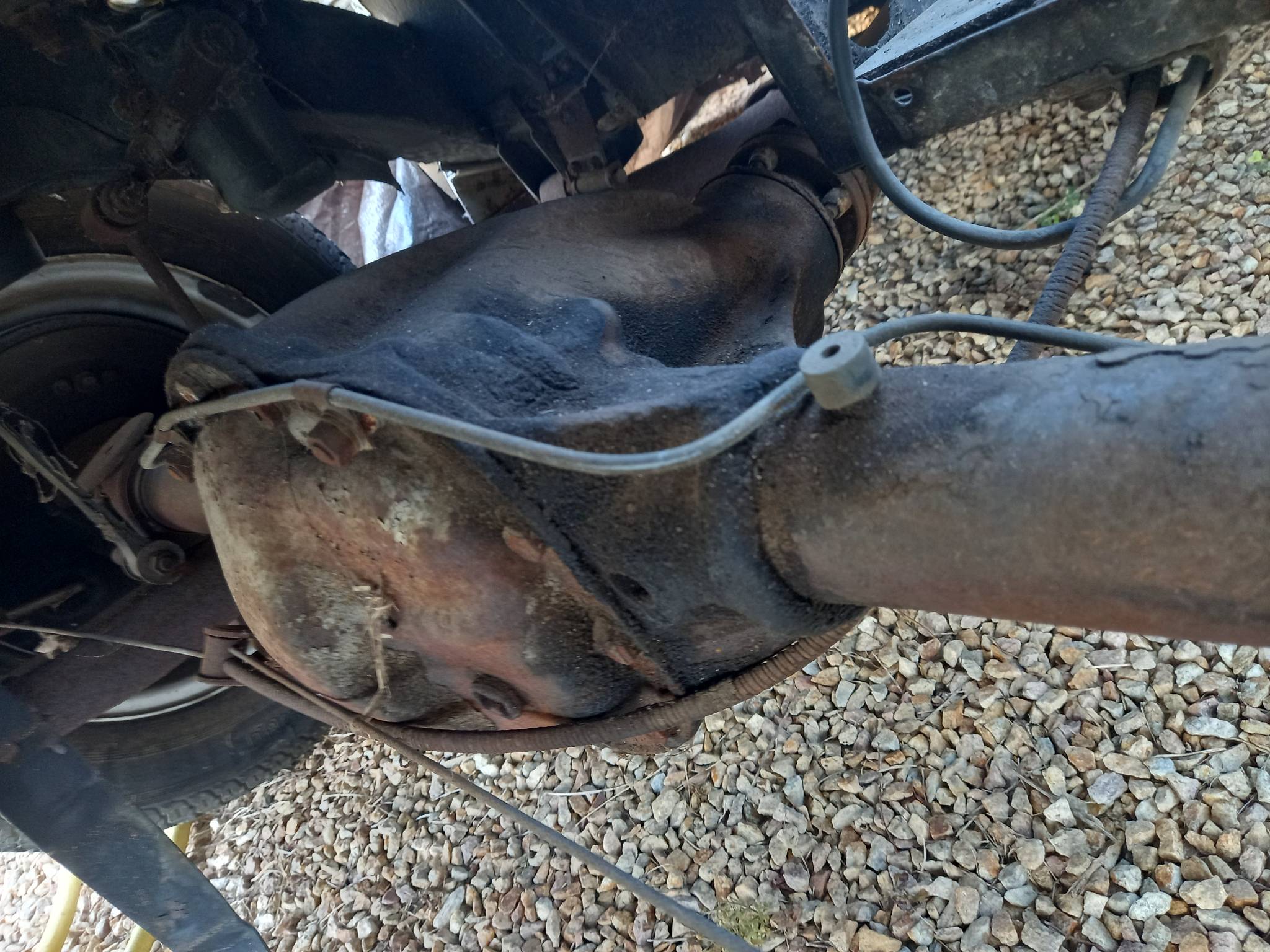

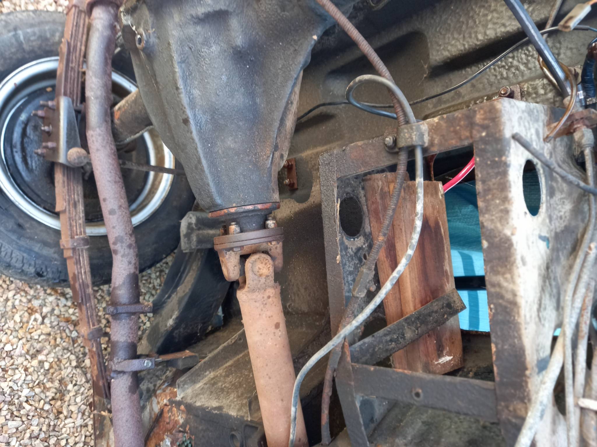

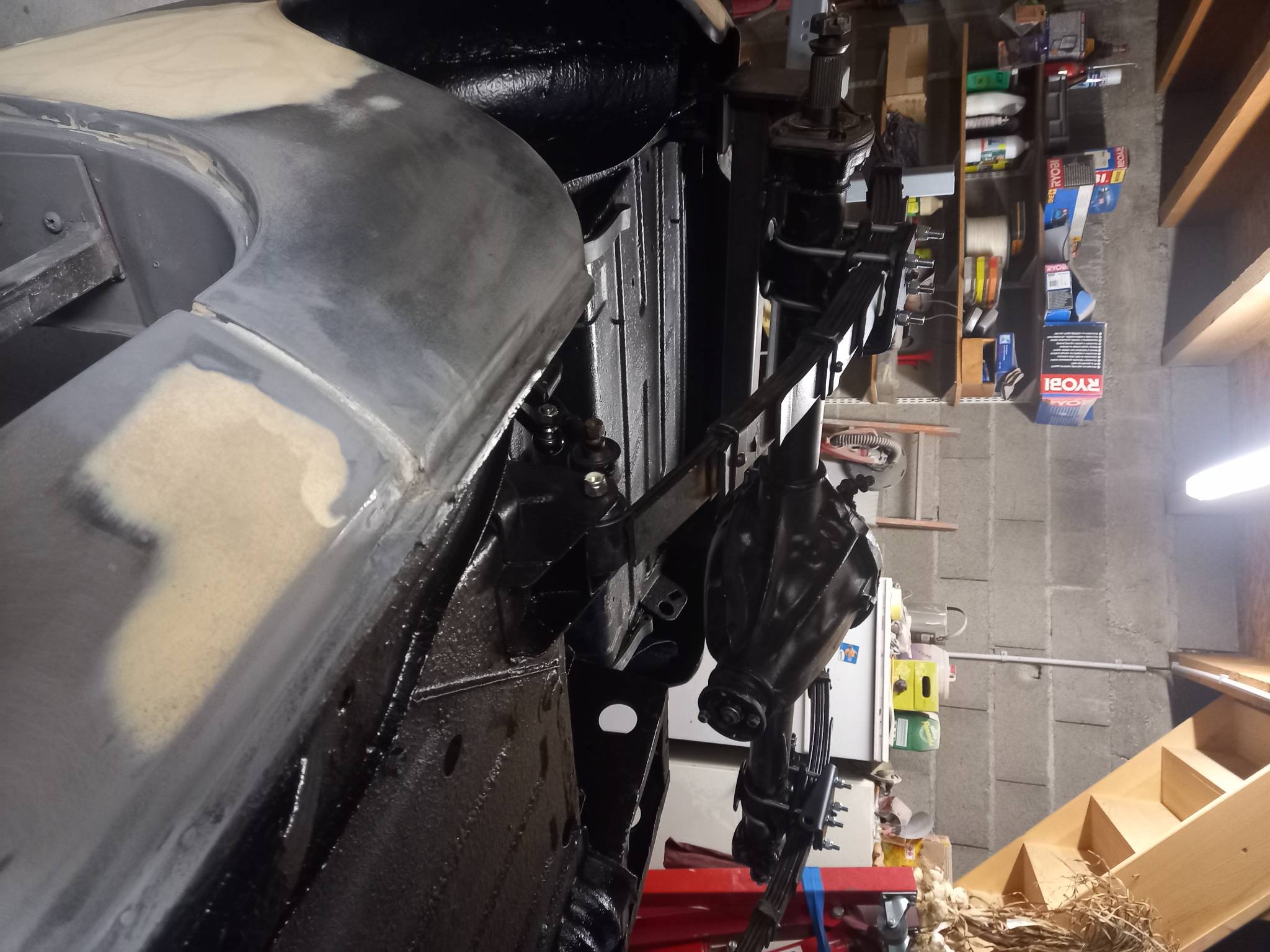

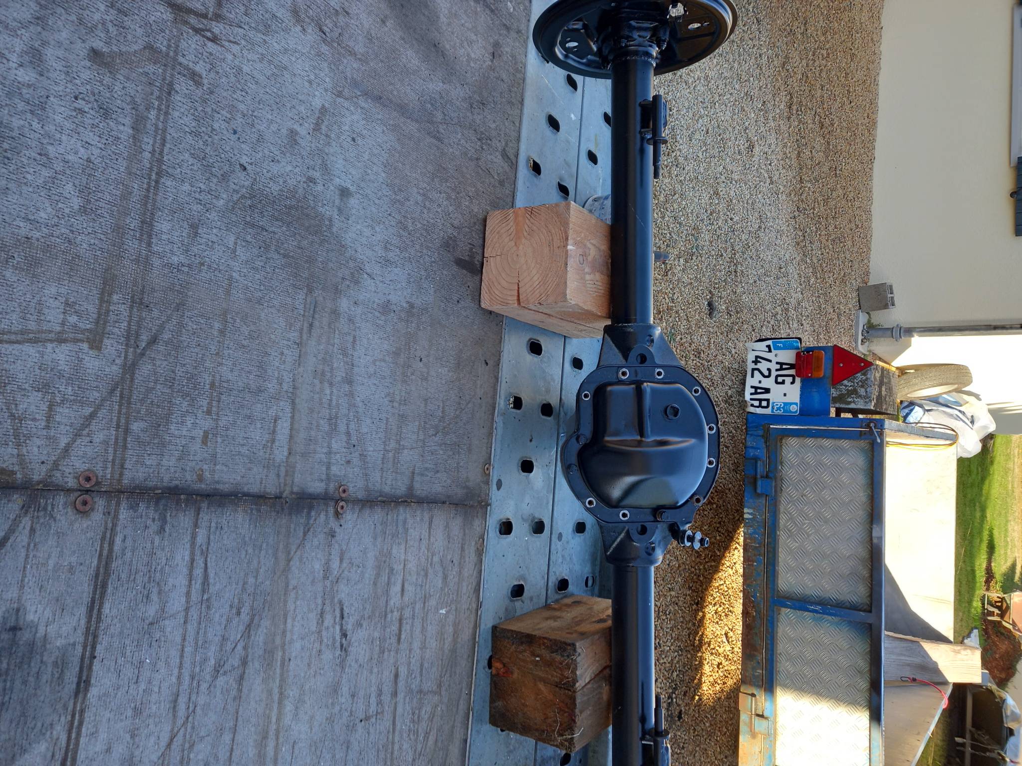

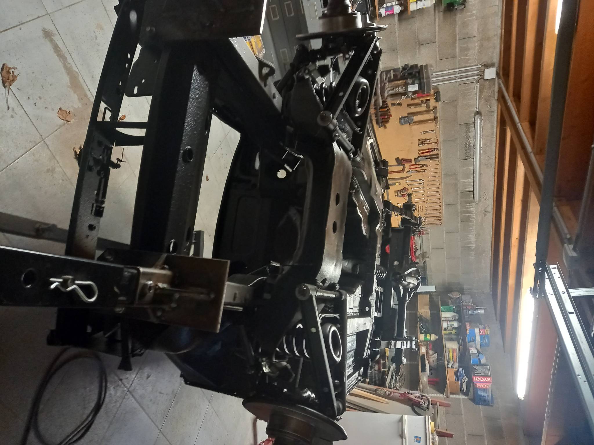

photos du pont
avant

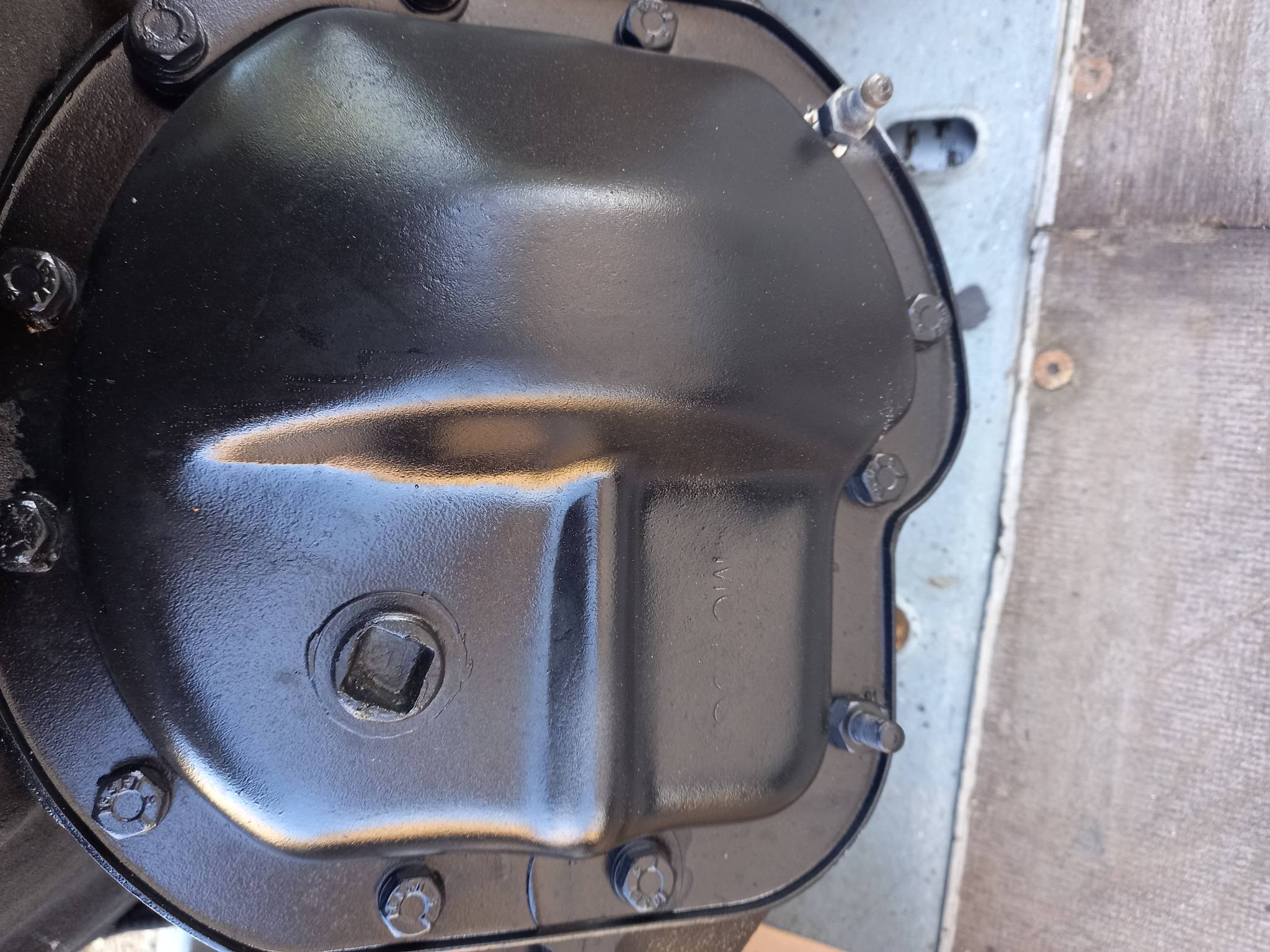

lagome63
Messages : 297
apré

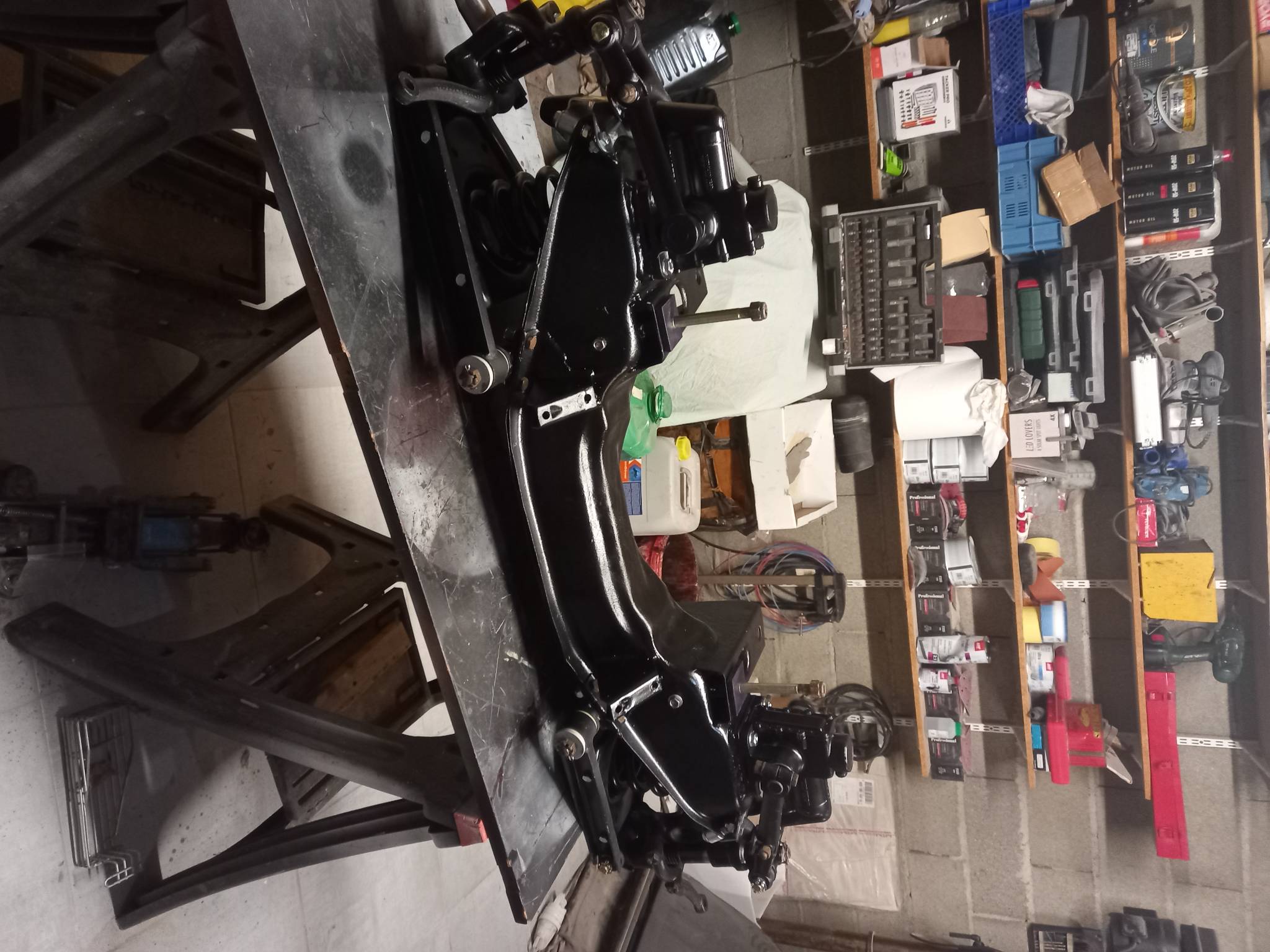

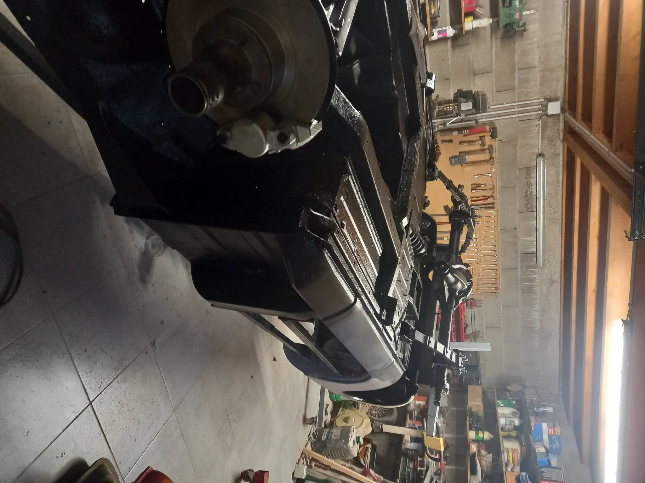

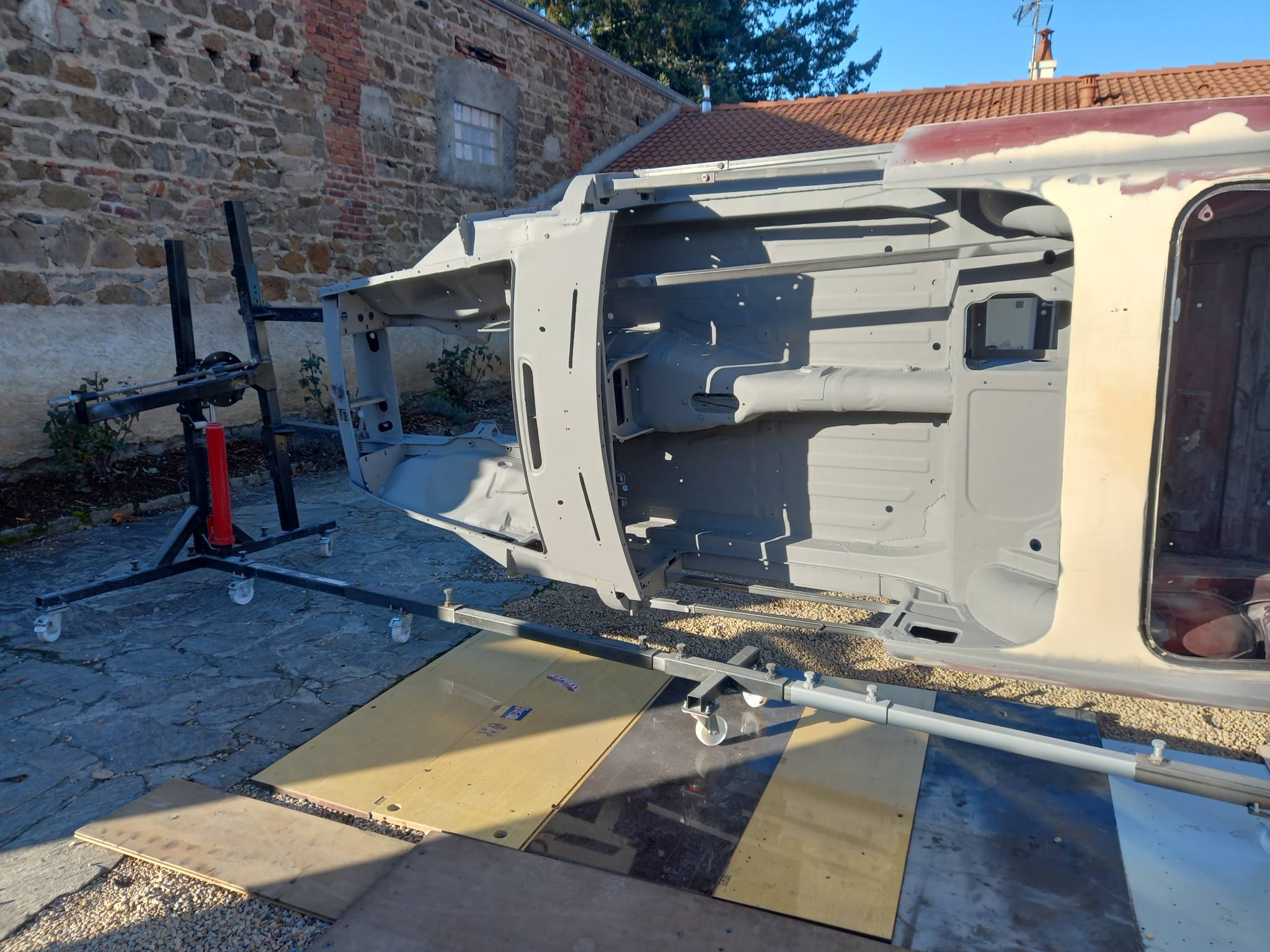

train a monté sur la voiture
lagome63
Messages : 297

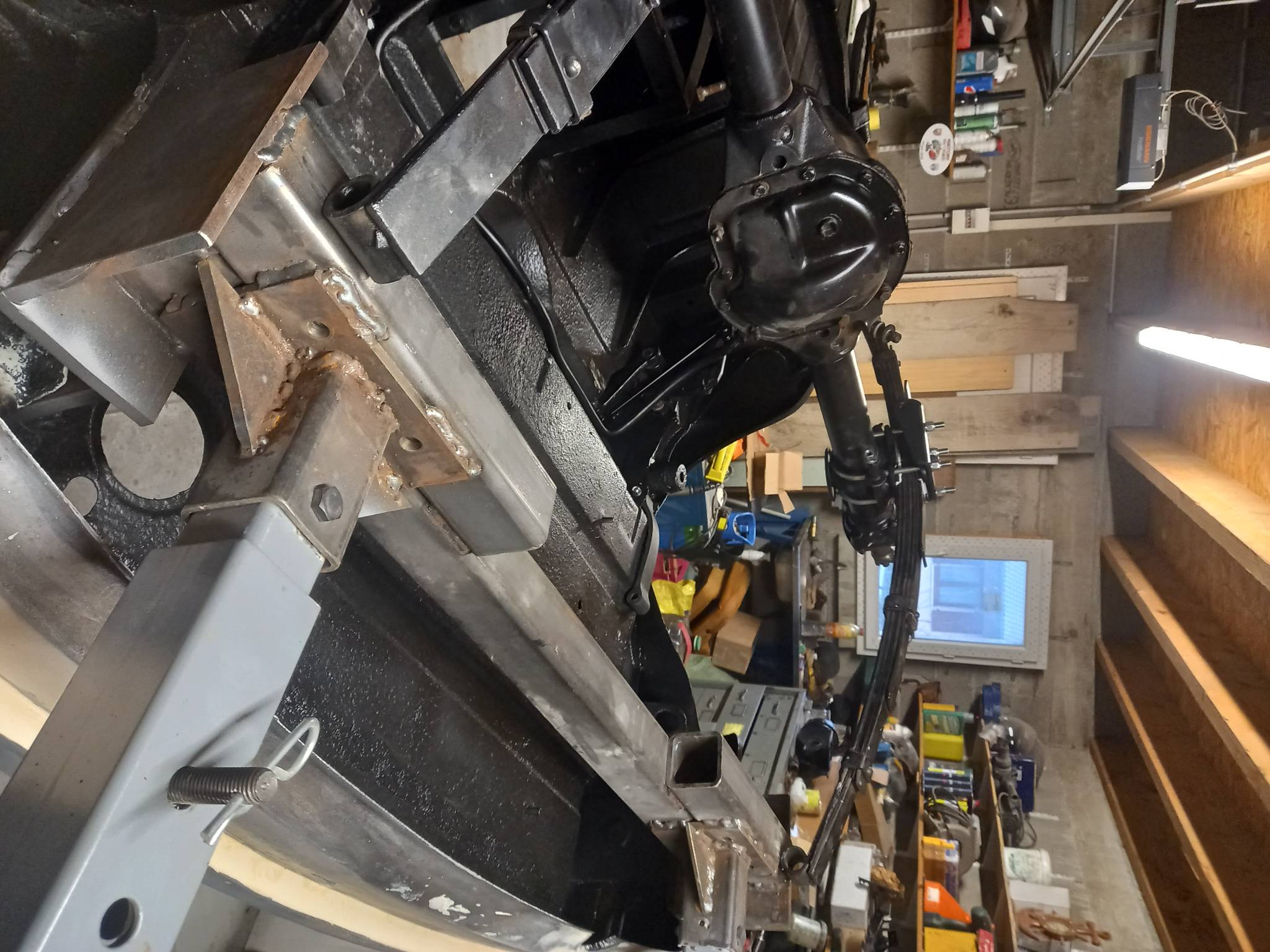

pont monté sur la voiture
lagome63
Messages : 297
les deux

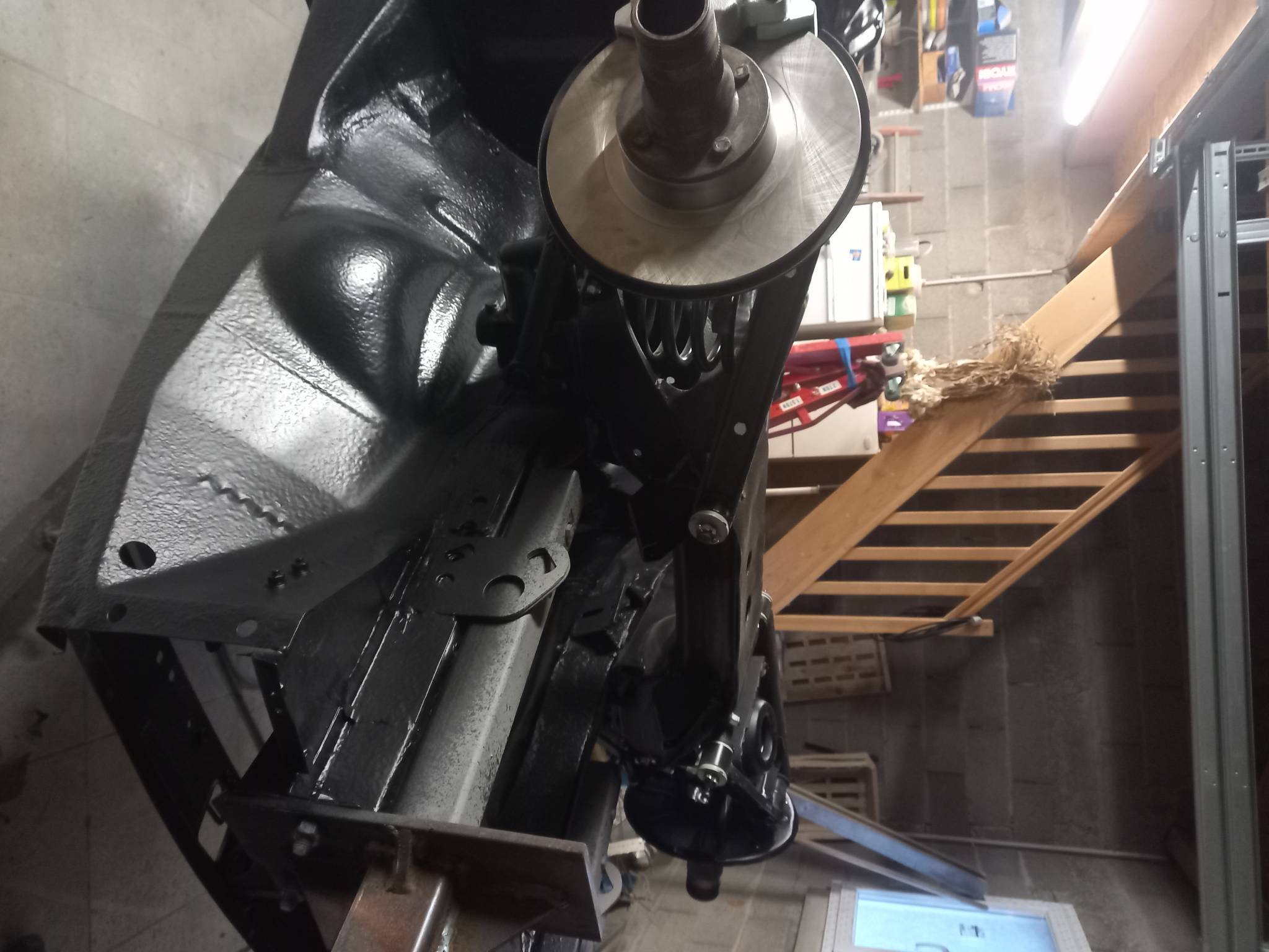

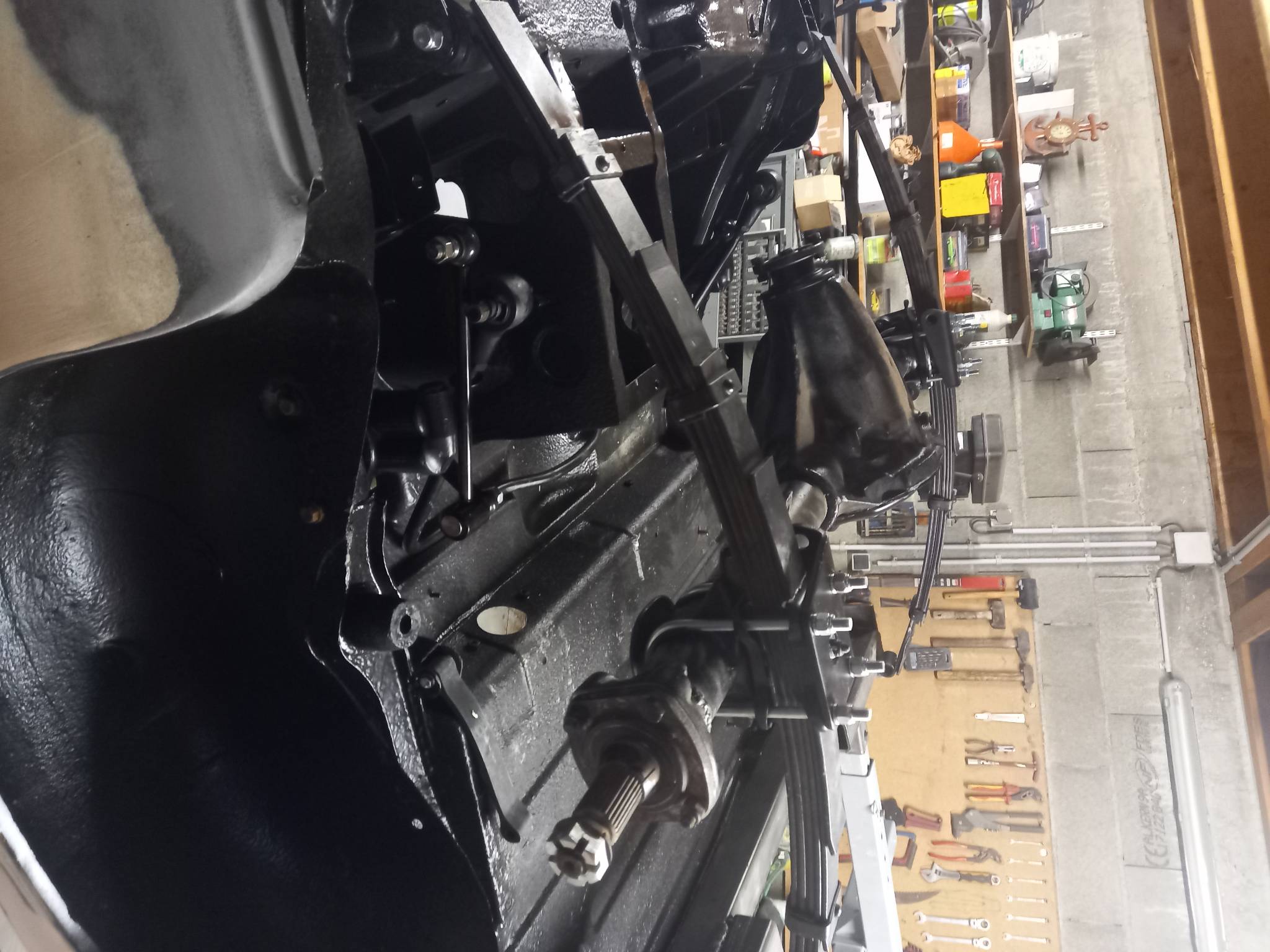

voila le train avant
lagome63
Messages : 297
voila le pont

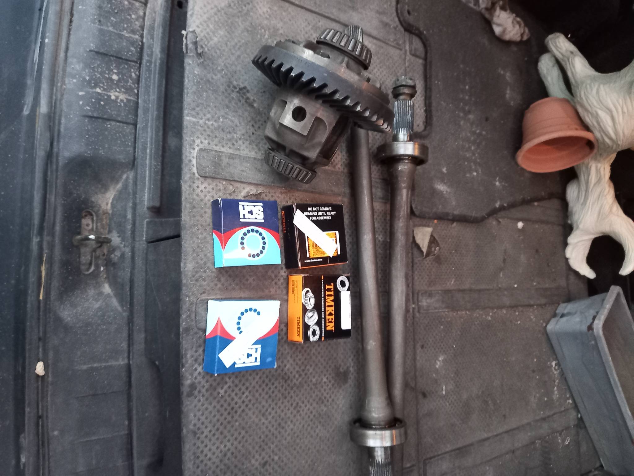

voila des photos
pont

voici des photos du t
rain avant
thierry1967
Messages : 168
Région : France - Lorraine
année : 1963
Message par thierry1967 »

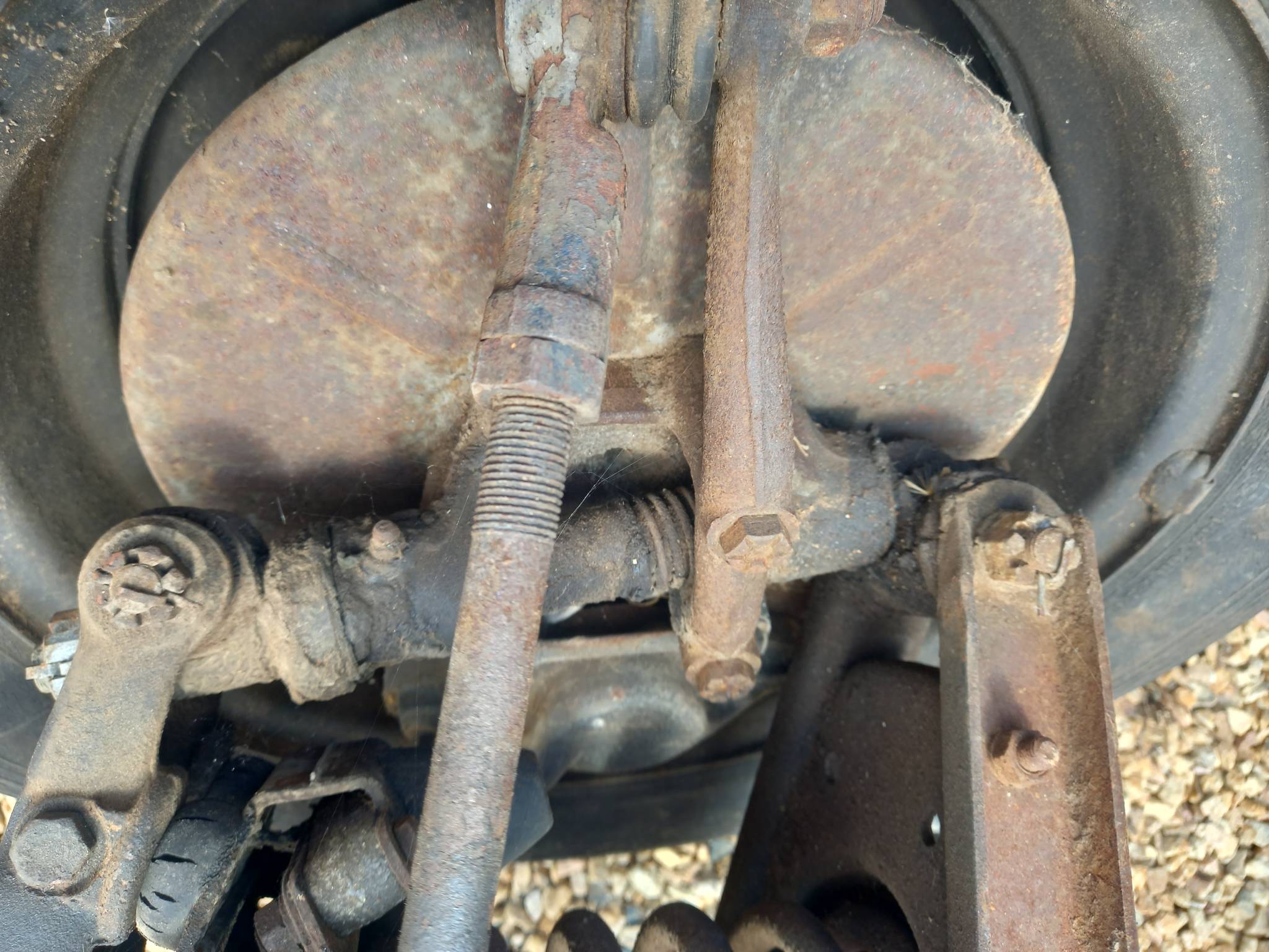

He bien, ça avance, Lagome, c'est du bon boulot tout ça. Ils sont encore bon tes amortisseurs à levier ? car au prix ou ça coute... J'en avait changé 2 il y a 20 ans, ça valait une bouchée de pain.
lagome63
Messages : 297
je l'es ai controlé et changer l'huile

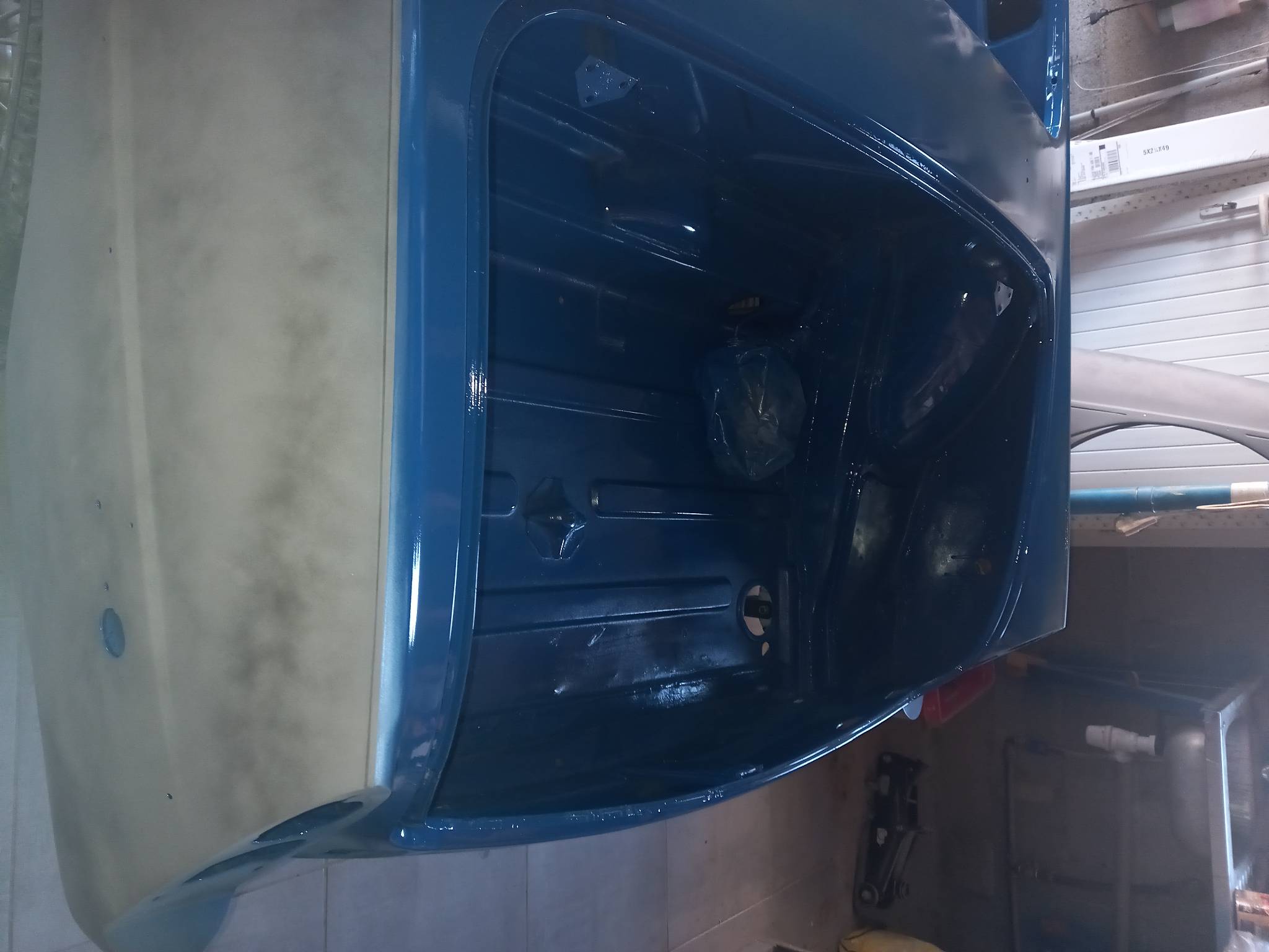

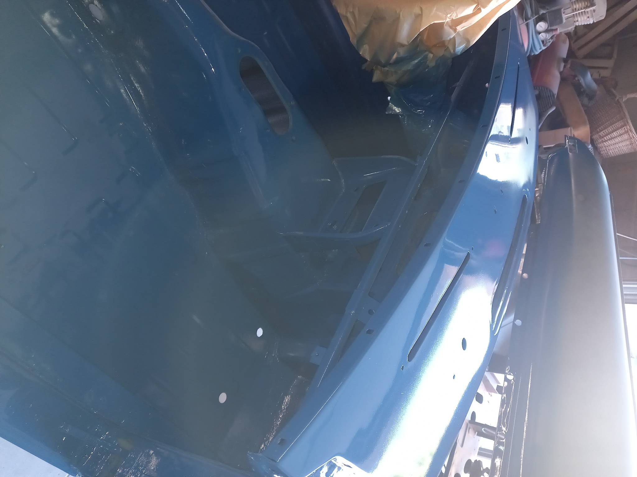

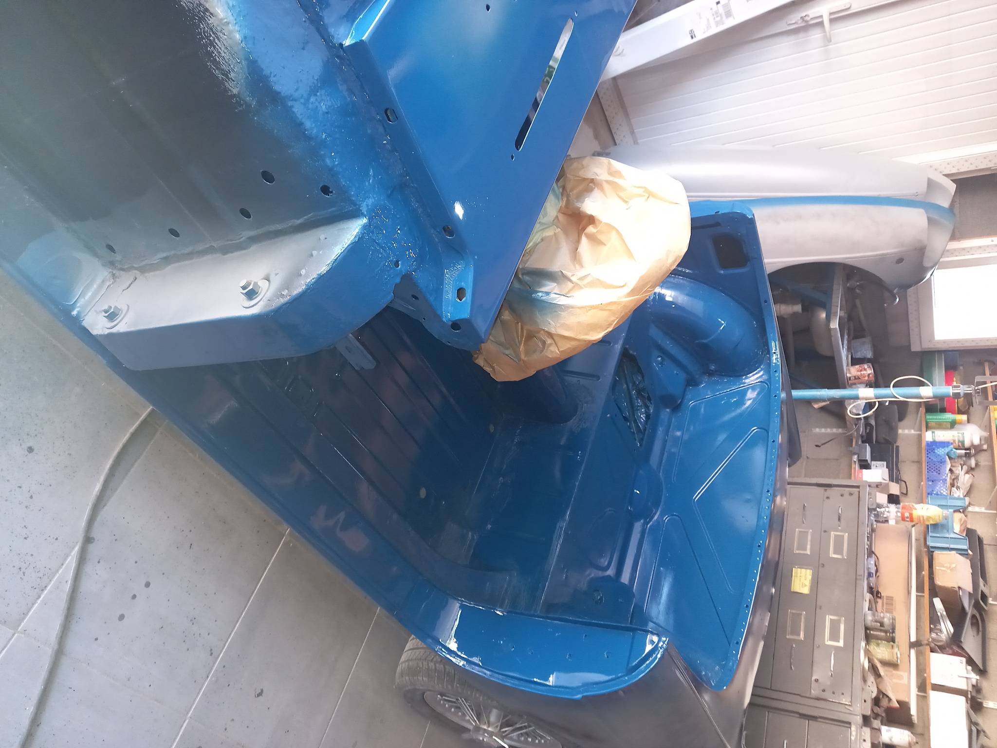

peinture des interieurs
