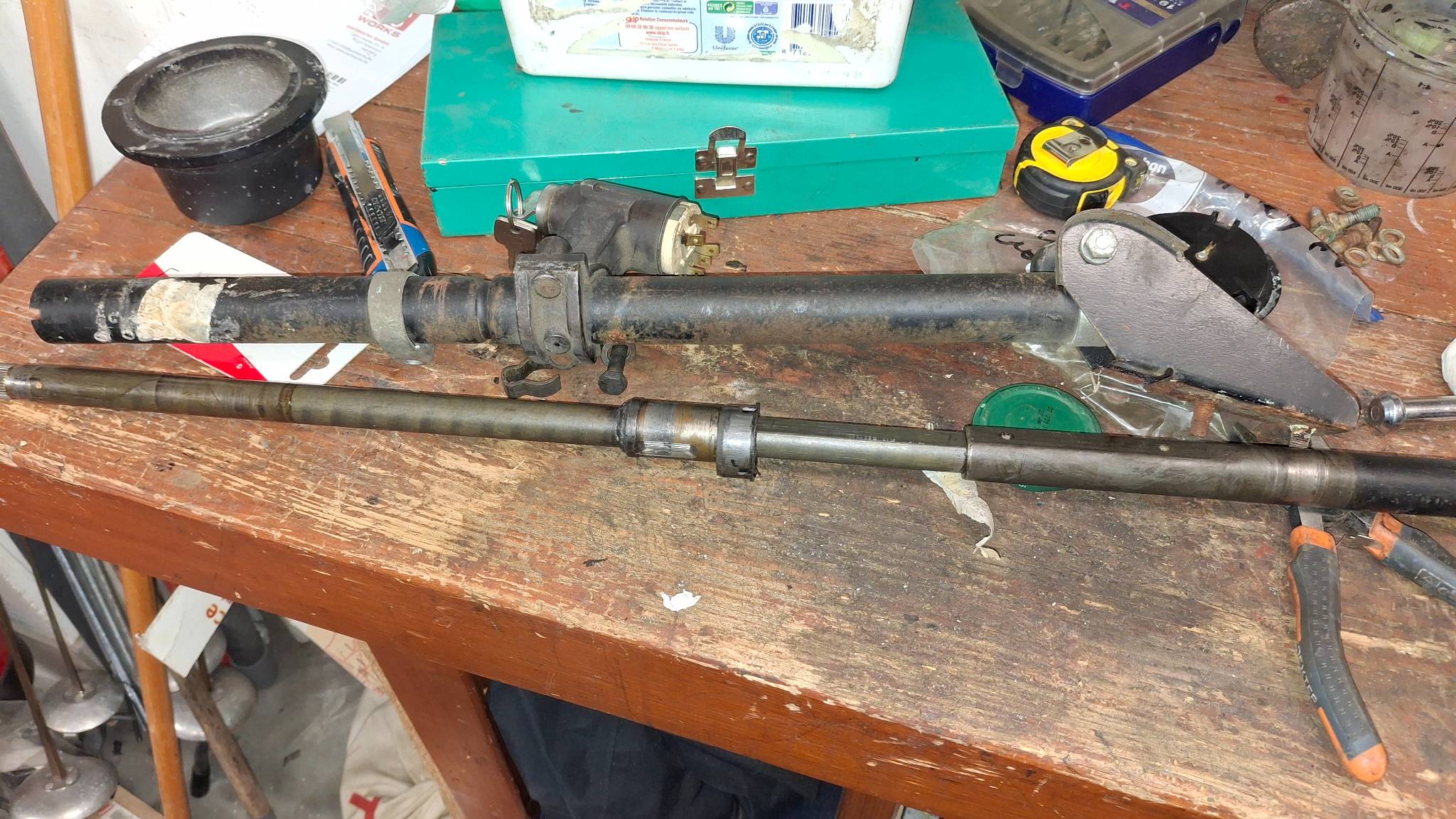

Question bête. Je ne parviens pas a retirer la colonne direction. J'arrive a la coincer avec le neimann, je tourne clé pour débloquer, je tire mais elle reste en butée quelques cm plus haut.
Je voudrais remplacer les paliers et repeindre tout ca.

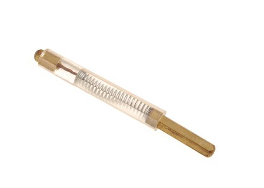

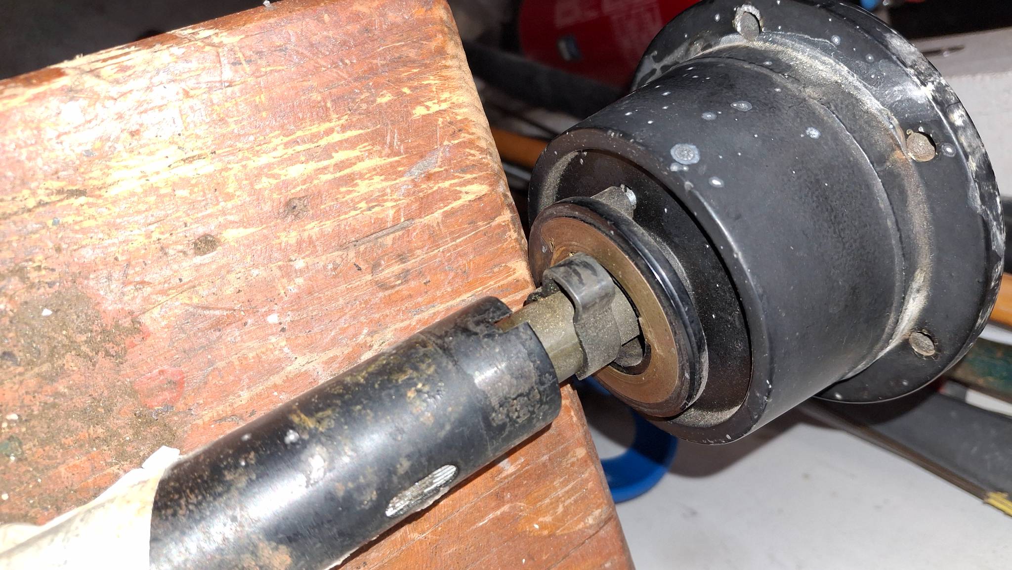

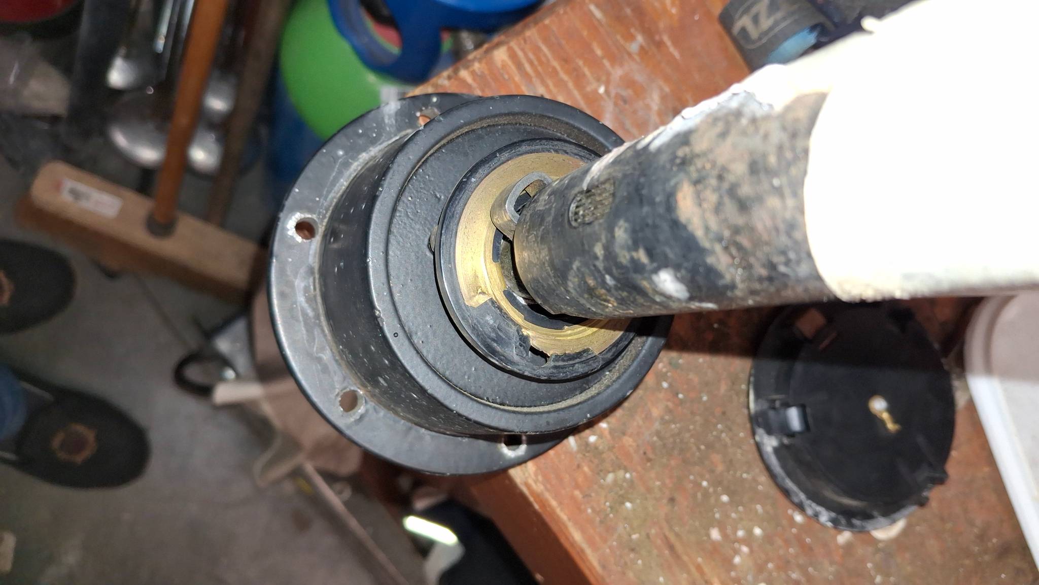

Je n'avais pas le klaxon actif par le centre du volant. Le fil qui relie le poussoir à la piste etait absent. Et la piste abîmée. Je vais la remplacer.
Mais comment est reliée la piste au faisceau? Je ne vois rien? Par cette petite fiche en photo?
Vous avez un petit schéma de montage? Je ne trouve pas.

Bon, jai trouvé comment fonctionne le klaxon, et du coup jai pu voir que le contacteur sur le commodo est correct. J'ai également pu démonter la colonne de direction, mais je ne parviens pas a retirer la bague du bas. Je peux la couper évidemment mais comment fait on pour en mettre une nouvelle? Elle arrive coupée ?
Ca plus le servo frein, plus 2 ou 3 bricoles nettoyée et dérouillée pour m'occuper en semaine.

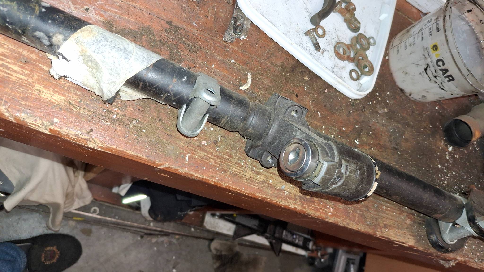

Elle coulisse sur l'axe mais elle bloque au milieu sur le blocage Neimann et en bas sur une collerette.
Disponible chez datch https://www.datch.fr/fr/mini-mg-triumph ... 17240.html
La colonne semble être en 2 morceaux assemblés en bas. Mais la je ne vois pas très bien comment la démonter. ́abaque est en mauvais etat et be doit plus trop son job. Je ne peux pas laisser comme ca.
Ca semble passer en force, jai trouvé ceci https://www.mgb-stuff.org.uk/scolumn2.htm

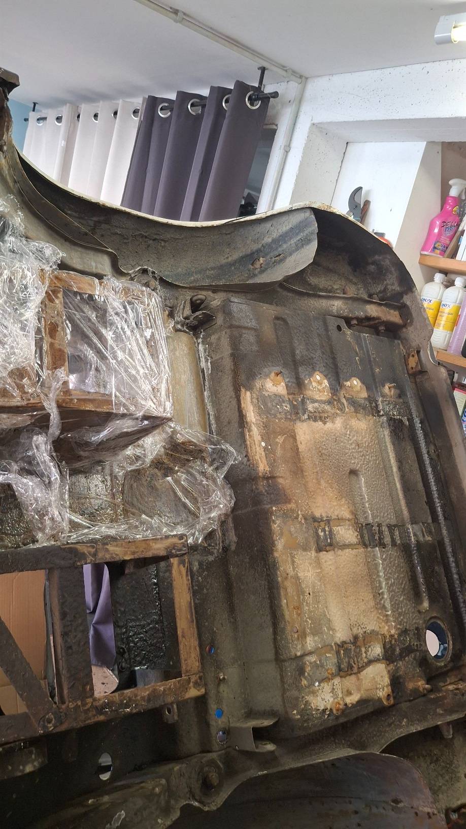

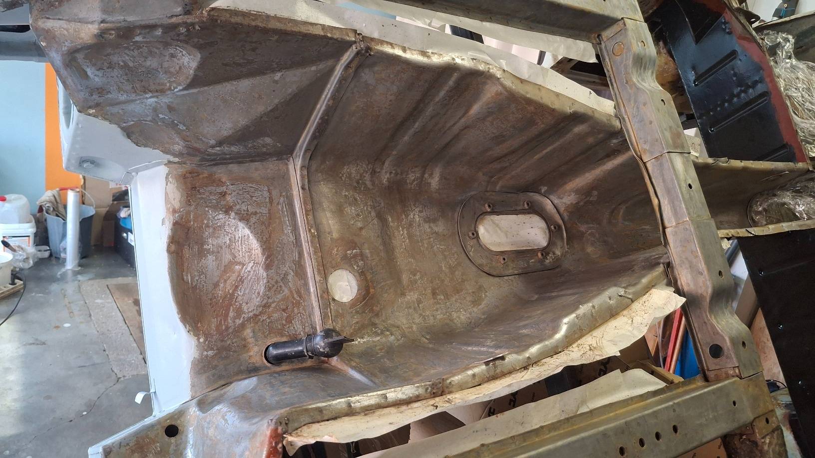

Et ensuite Découpage du bas de caisse complet. C'est pas facile, notamment à l'arrière ou il faut soulever une tôle pour accéder aux soudures. Le depointage est fastidieux. J'utilise beaucoup une dremel avec une fraise sphérique tungstène. Ca permet d'accéder là où la perceuse ne peut pas, et c'est tres rapide.
Plusieurs photos dans le désordre. Mise en place du renfort vissé sur les ancrages de portes. Mise en place d'une traverse. Découpage progressif. Je souderai une réparation de seuil interieur, une feuille interieure complète, un castle rail complet et un bas de caisse complet.

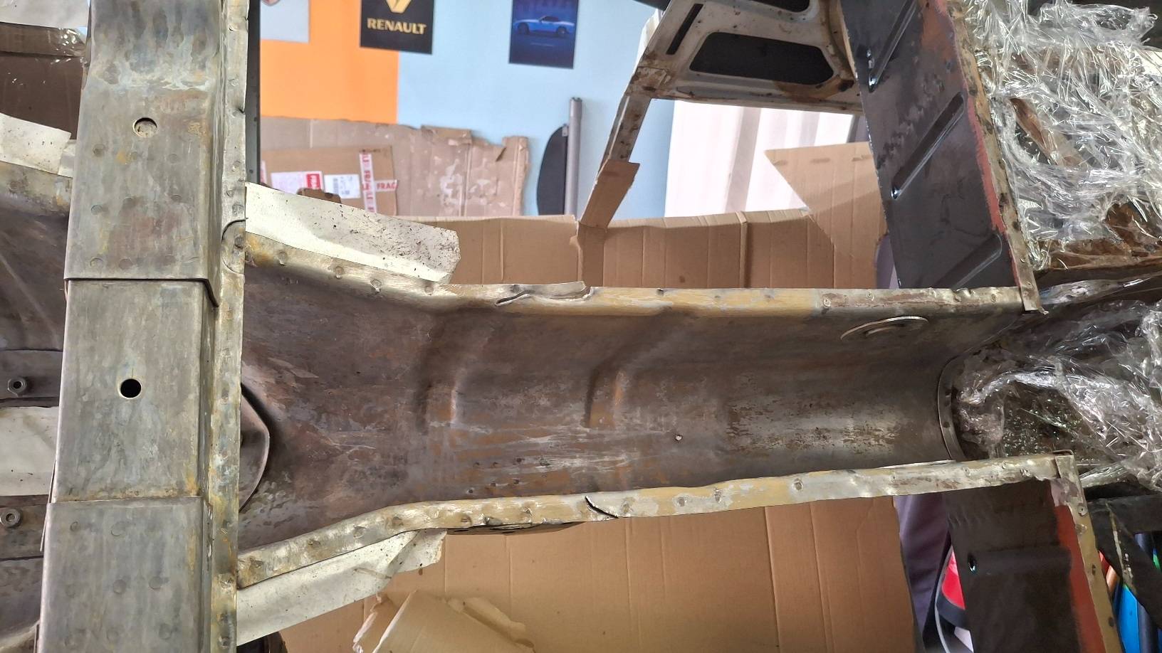

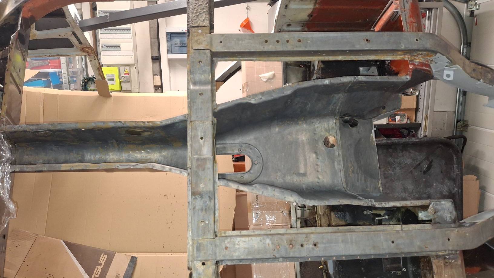

L'arrière est une superposition pas facilement t accessible. J'ai du agrandir l'ouverture de l'aile pour accéder en vérifiant avec la pièce de réparation.
Il faut soulever délicatement la tôle intérieure pour dégager les soudure de la feuille intérieure et du bas de caisse.
Patience et longueur de temps...
Il me reste un peu du castle rail a retirer en dessous. C'est une réparation antérieure déjà, en fait il y a des restes du castle rail d'origine sous le castle rail de réparation. Il y avait.une épaisseur de trop....
Le travail étant trop difficile a l'envers, j'ai décidé de construire une rotissoire pour m'épargner les contorsions à venir.

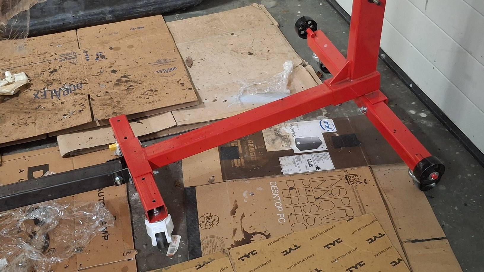

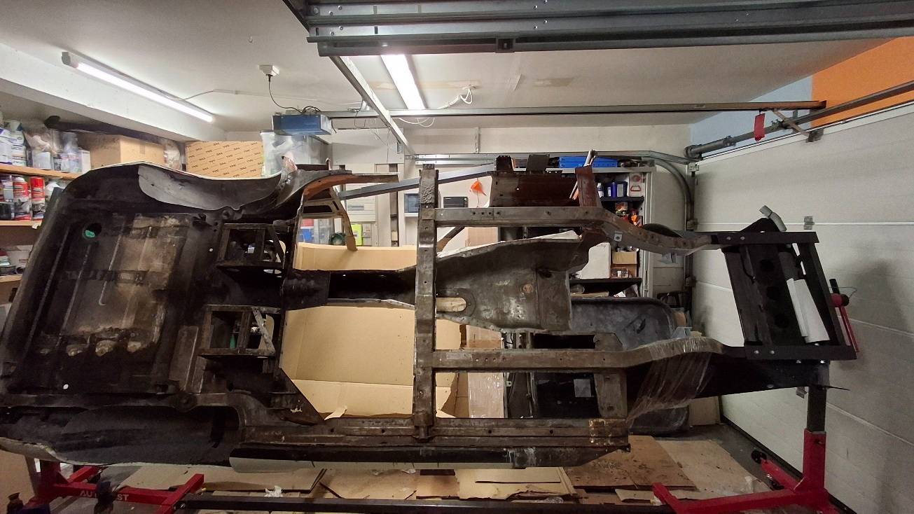

Le gros morceaux de la semaine. Fabriquer une rotissoire. Beaucoup de recherche, et peu de certitude.
D'abord le poids de la coque : 250 kg d'après british héritage. Source fiable.
La hauteur de l’axe de rotation de la coque gt vide par rapport aux supports de pare choc
Devant 12 a 15 cm, jai mis 14 cm.
Derriere 14 a 18 cm jai mis 16 cm.
Hauteur axe de rotation calculée par rapport point haut des supports : 94 cm calculé, 87 cm constaté. C'est important pour que ca passe dans le garage.
Comment jai procédé
2 supports moteur d'atelier pour faire les triangles de support
1 barre de 50 c 50 en 3 mm d'épaisseur. C'est tres surdimensionné
1 barre de 70 x 30 en 3 mm aussi tres surdimensionné
2 x 50 cm de cornière de 60 mm
4 roulettes hauteur reglables
Une bobine de fil fourré
Moins de 350 € au total.
Mon poste a souder avec du fil fourré un niveau électronique et le spinces étaux. Une perceuse , forets a etages, huile de coupe et de coude....
Je dois récupérer le support moteur pour stocker mon moteur différemment. Je fabrique un support en U pour poser sur une plaque a roulettes.
Tout est fait sur le moteur directement. 10 cm de 50 x 50 coupé en longueur forment les Équerres de fixation sur les supports moteurs. Pointages des 50 x 50 verticaux et du 70 x 30 horizontal en ajustant la planéité a l'aide du niveau électronique. C’est tres simple car on peut fixer l’horizontalité sur le moteur et reporter sur la traverse horizontale.
Le plus long ćest de couper et percer.
Comment jai procédé

Petit retour sur la rotissoire.
Jai conservé les roulettes originales des supports moteur. Elles sont suffisamment grandes à l’arriere. En revanche, pour compenser l'écart de hauteur entre l'avant et l'arrière des supports, j'ai du mettre des roulettes plus petites devant. Du coup, c’est pas pratique, ca roule pas bien . Je vais changer les roulettes pour passer sur du 100 mm a l'avant et 130 mm à l'arrière. J'en ai qui traînent.
Quel confort pour le decapage et le travail de carrosserie! Ici, decapage avant vient le derouillage à l'acide phosphorique.

On poursuit le nettoyage des dessous. Utilisation décapant chimique peinture epoxy arcadecap, appliqué avec un film plastique par dessus. Il faut le faire 2 fois pour atteindre la tole car la couche de blaxon est épaisse. Mais *SMS* le plus pratique quon est trouvé. Une fois décapé, dégraissage a l'essence chiffon et pinceau. Ensuite derouillage acide phosphorique a 25 ° environ. La, je le fais au pinceau en protégeant les surfaces peintes. Il suffit de traiter en surface, de laisser agir une heure, de repasser un peu dessus avec de l'acide et enfin nettoyage a l’eau chaude et chiffon. Ca protege quelques jours et ensuite je passe du phosphoprim restom.
Les photos dans le désordres !

- Messages : 22292
Re: Resto mgb gt 72
chimique
la question que je me suis toujours posé c’est que tous ces produits chimique, fatalement, s’incrustent dans la tôle, souvent poreuse, quid des réactions des produits de finition, apprêt, peinture.
le sablage ou le ponçage à l’abrasif suivit d’un masticage et d’un apprêt semble moins risqué.
