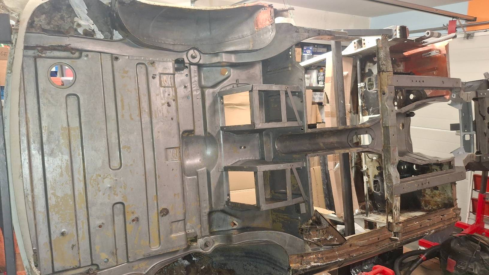

La semaine dernière, j’ai eu le patron de l'entreprise de décapage de carrosserie.
Il m'expliquait que l'acide phosphorique continue d'attaquer la tôle si il n’est pas passivé. Il lui aurait fallu 15 ans pour mettre au point la passivation.
Je suis dubitatif, car une fois traitée la tôle oxydée présente une couleur gris foncé, et l'acide provoque quelques marques blanches poudreuses par endroits, une fois sec. Peut il alors continuer à ronger l’acier ?
J’ai traité des pièces en 2017, et rien n’a bougé...

Même chose, j'ai beaucoup utilisé l'acide phosphorique et pour l'instant rien n'a bougé. Il faut bien rincer les pièces à l'eau et ensuite je leur redonnais un coup de brosse métallique. Puis apprêt et peinture dans la journée pour éviter que ça rouille de nouveau.
- Messages : 719
- Région : France - Picardie
Re: Resto mgb gt 72
Après l'acide phosphorique je nettoie à l'acétone pour éviter de mettre de l'eau et amorcer de l'oxydation.

La passivation de l'acide phosphorique nécessite un rinçage abondant à l'eau claire puis avec une solution plutot basique. De l'eau mélangée à du bicarbonate de soude par exemple. On termine par un rinçage et un séchage. Le rinçage seul à l'eau, ou à l'acétone ne peut suffire à éliminer les traces d'acide (qui se logent dans les porosité du métal) et qui vont continuer d'attaquer celui-ci dans le temps.... (parfois sous les apprêts ou/et la peinture).

Tout ce que vous dites est vrai, et il est necessaire de contextuer tout çà. Je ne suis pas carrossier, ni chimiste. Voilà ce que jai trouvé en parcourant depuis plusieurs années les réseaux et en lisant des sujets sur l'acide phosphorique. Avec un peu d'aide de l'IA, j'obtiens ces questions réponses et construction de méthode. Je pense avoir fait a certains moments quelques erreurs, mais j'espère ne pas en payer trop les conséquences sur ma 4l qui ne présente aucun défaut depuis 5 ans. J'utilise aussi sur des endroits plus difficiles du
rustol rouge, mais la peinture par dessus est un peu plus fragile je trouve.
C'est un peu long, mais j'espère que la méthode proposée sera explicite, sachant que le sablage m'a été déconseillé pour la déformation des plans par des sableur eux-mêmes, le décapage manuel est inenvisageable dans tous les recoins.
L'idée est de partager et d'améliorer. Les remarques permettant d'avancer sont donc les bienvenues!

Voilà où j'en suis sur cette voiture.

Oui il faut procéder par zones. J'utilise le phosphprim car il contient aussi de l'acide phosporique. Du coup il complète le derouillage effectué avdc l'acide. Après on utilise la peinture eposy qu'on veut. Jai pas de préférence. J'utilise de la restom pour passer au pinceau, et de l’ECAR au pistolet (moins chere). A la place du phosphoprim, on peut peut etre utiliser d'autres produits. Je ne sais pas. A certains endroits, je remets un coup de papier de verre en surface, pour y mettre de la ferose, si la rouille est trop persistante.
J'ai essayé de répondre a toutes les questions : comment passiver, est ce que ca continue de grignoter, la rouille flash comment s'en débarrasser....
Autre point, la météo. Si vous faites ca par canicule et sécheresse , c'est bien mieux que par humidité et température modérée. On a ete gâté ces derniers temps....
La méthode est simple:
Decapage chimique
Nettoyage et dégraissage complet essence ou autre
1ere application acide phosphorique 25°
2eme application au bout d’une heure pour nettoyer les residus
Rincage nettoyage à l'eau chaude
Séchage tissus soufflette et ou décapeur. La soufflette pour les interstices
Une couche de phosphoprim dans la foulée
Vous avez 6 mois pour peindre, souder, mastiquer, jointoyer.... sans oublier de dégraisser au préalable
J'espère qu'elle donnera de bons résultats sur cette auto.

Petite pose après nettoyage presque terminé et protégé.je dois changer le moteur de mon cabriolet allemand qui vient de lâcher. Pas roulé avec depuis 5 mois. Toute la rouille est partie excepté à quelques endroits où elle etait bien installée.
- 20261021_205816.jpg (199.78 Kio) Vu 204 fois
