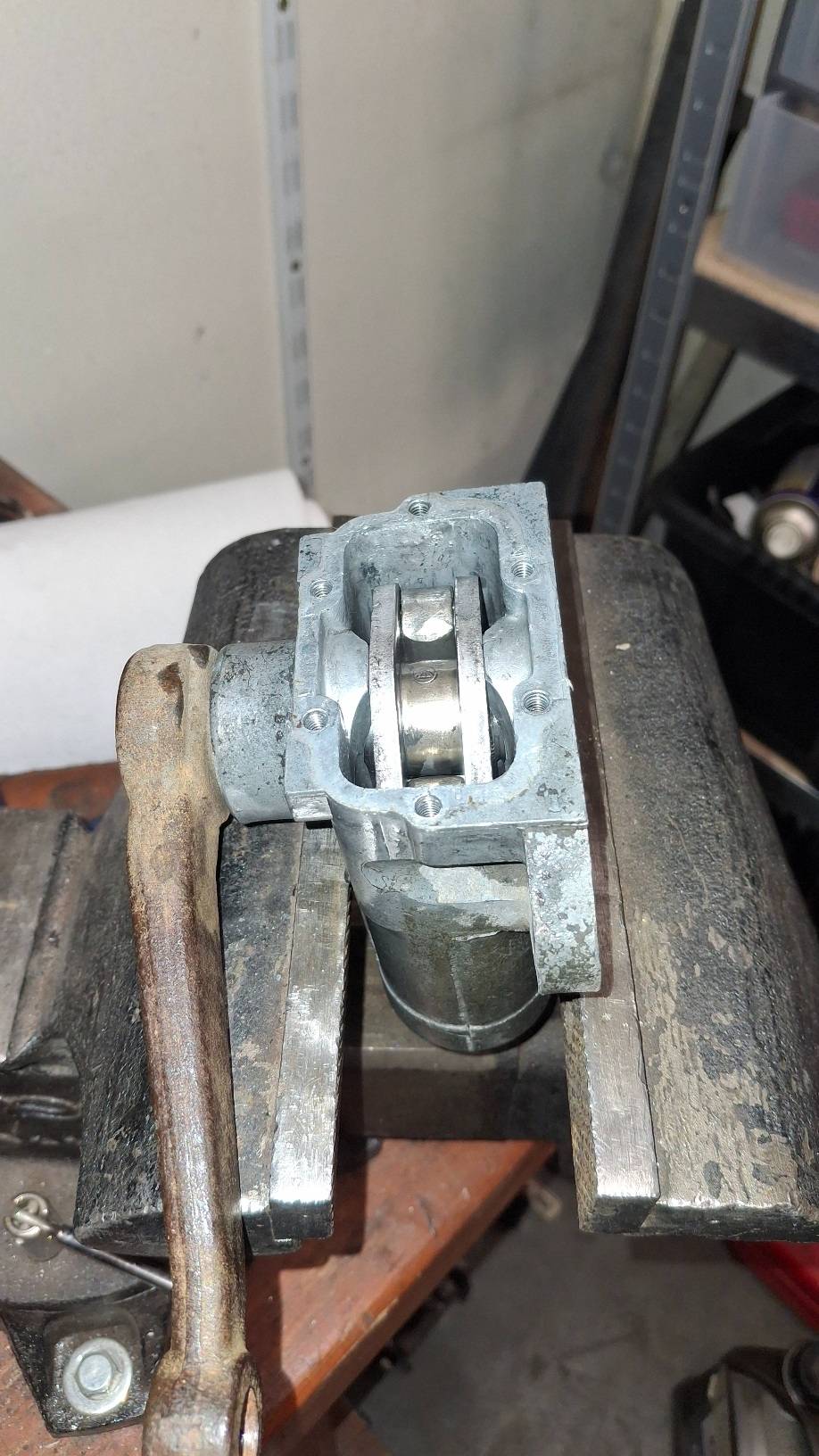

Bon, jai trouvé comment fonctionne le klaxon, et du coup jai pu voir que le contacteur sur le commodo est correct. J'ai également pu démonter la colonne de direction, mais je ne parviens pas a retirer la bague du bas. Je peux la couper évidemment mais comment fait on pour en mettre une nouvelle? Elle arrive coupée ?
Ca plus le servo frein, plus 2 ou 3 bricoles nettoyée et dérouillée pour m'occuper en semaine.

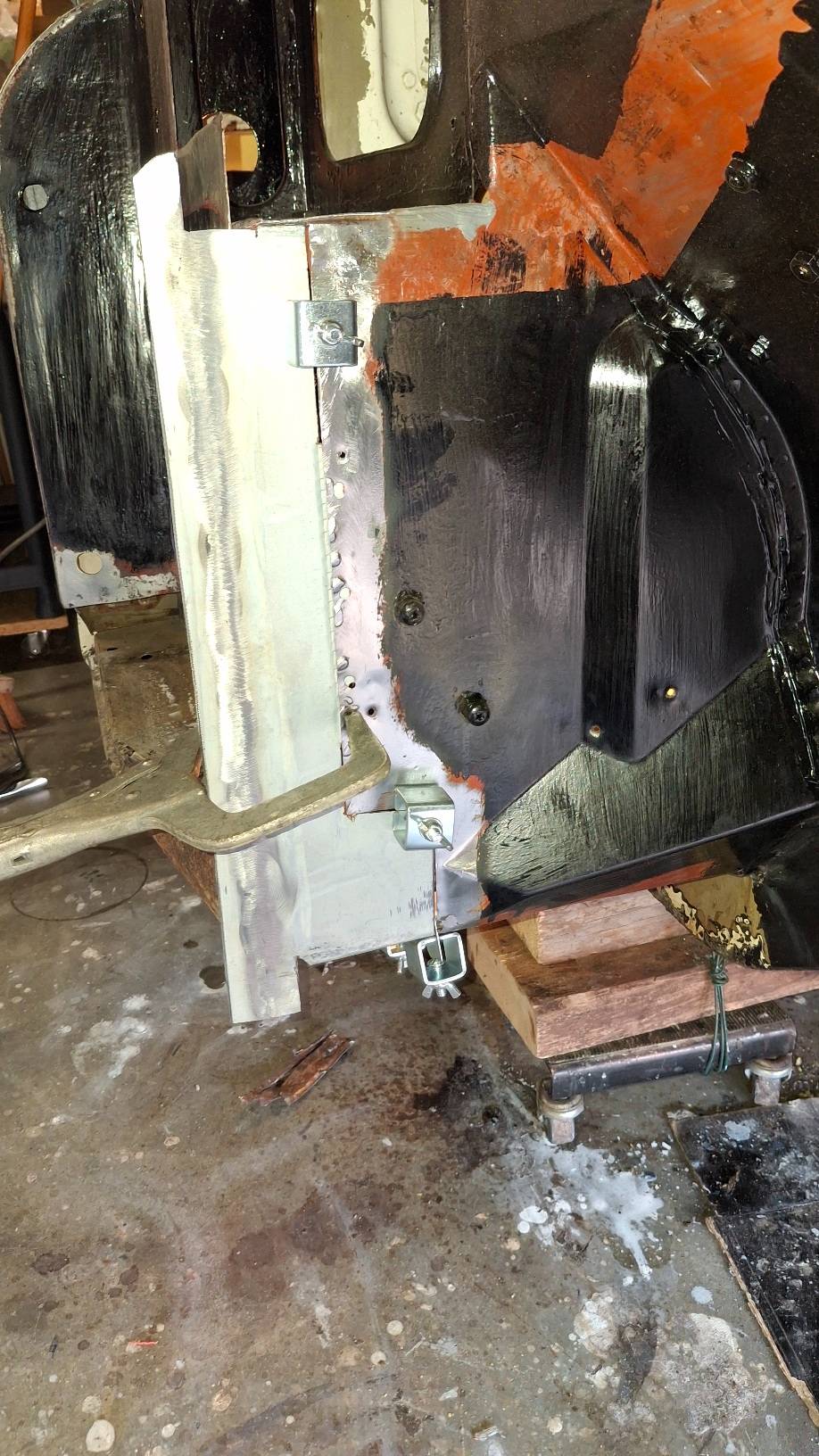

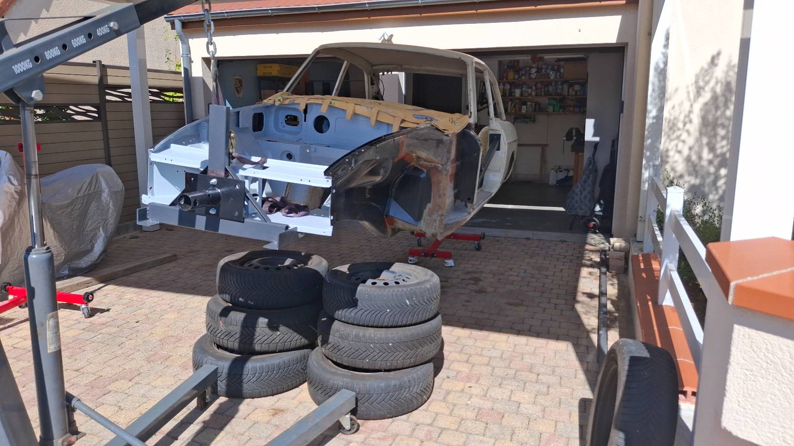

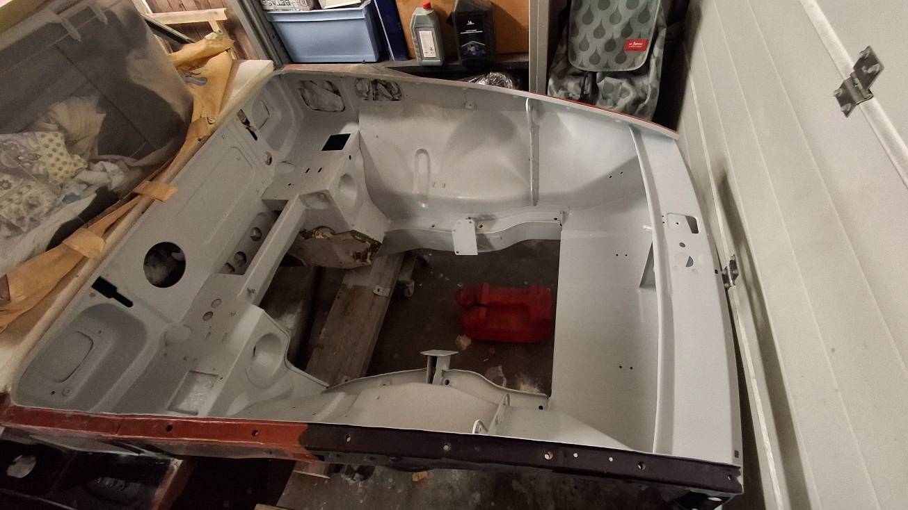

Reprise de la face avant splash panel. Rien de compliqué, jai juste mal géré la déformation de la tôle. Je ne me ferais pas avoir de l'autre côté
Longue absence sur le forum suite perte d'un très cher. La resto s'est un peu arrêtée. Mon ami et mentor en mécanique a décidé de nous quitter, j'ai travaillé sur sa TVR inachevée et j'ai encore un peu de travail dessus pour ranger la batterie d'une façon plus optimale. Je reprends doucement la MGB, mon fils travaille dessus doucement.
Quelques nouvelles de l'avancement. Pas de blocage particulier. Je vais faire un post pour chaque sujet.
Je vais reprendre la lecture pendant les vacances. Mais il m'est tombé dautres travaux dessus, notamment le remplacement du moteur de ma 944 cabriolet qui a cassé. Il sera prioritaire sur la MG

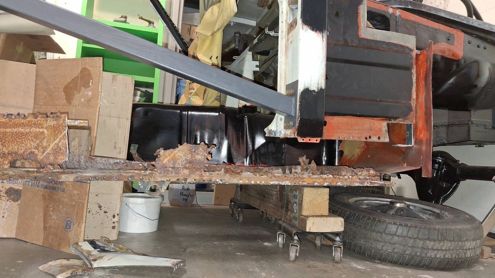

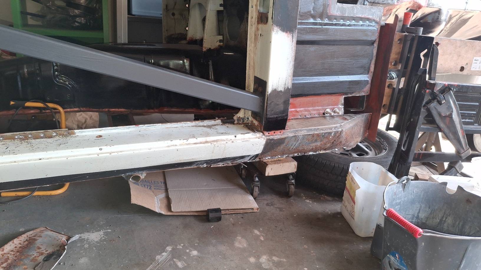

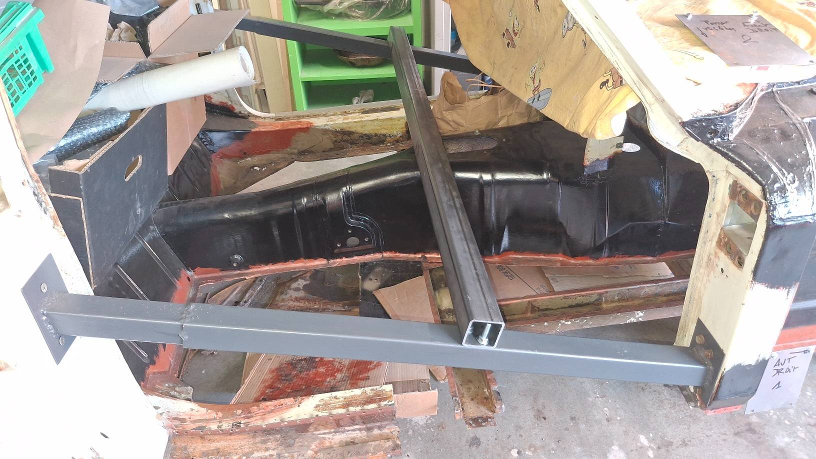

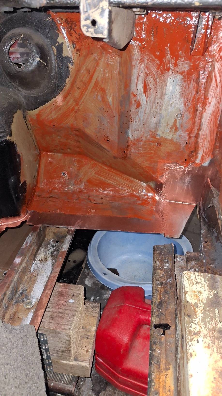

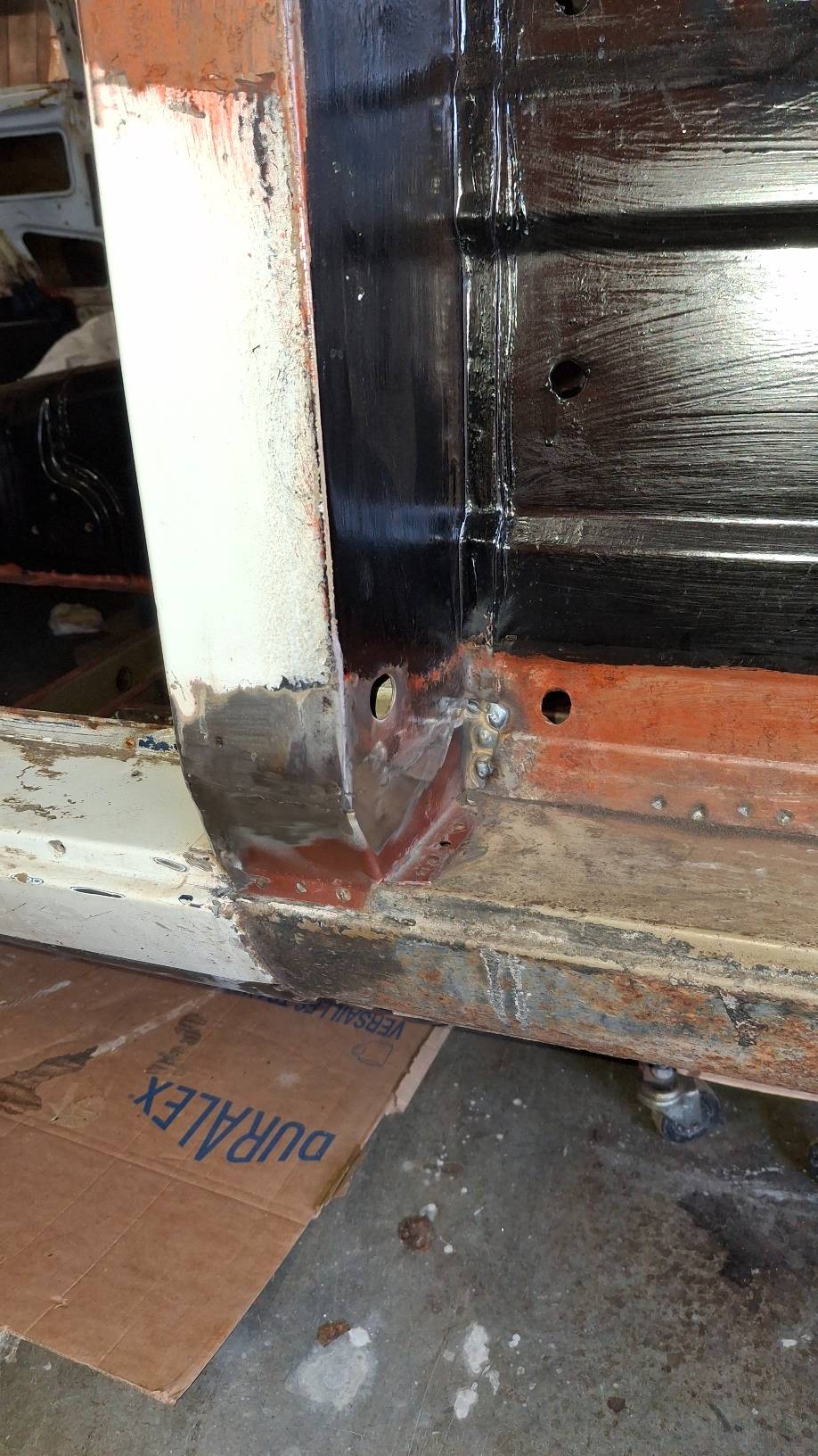

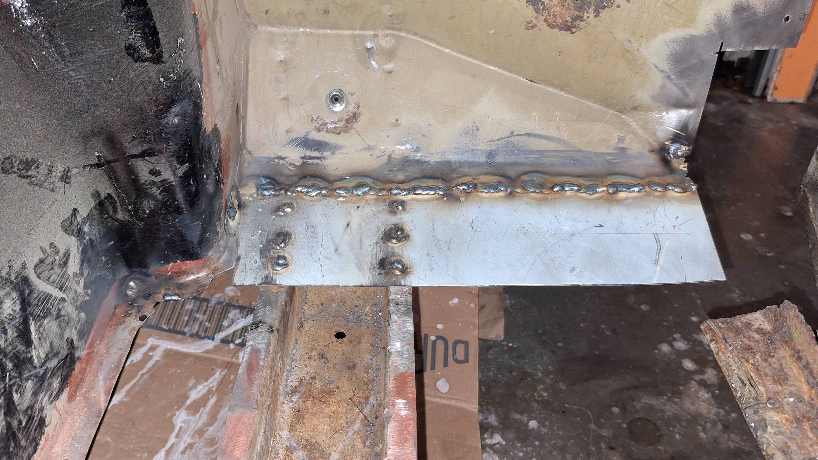

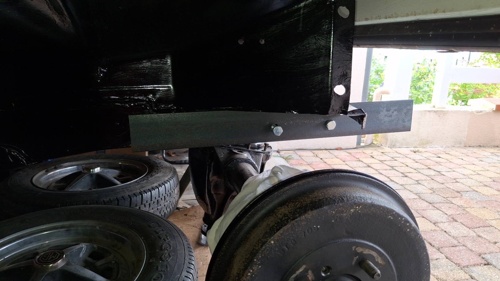

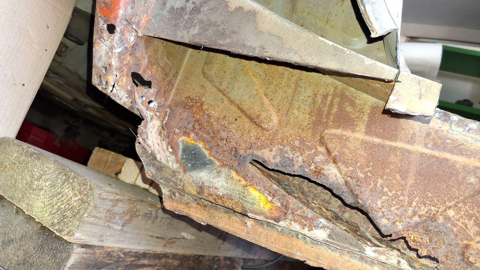

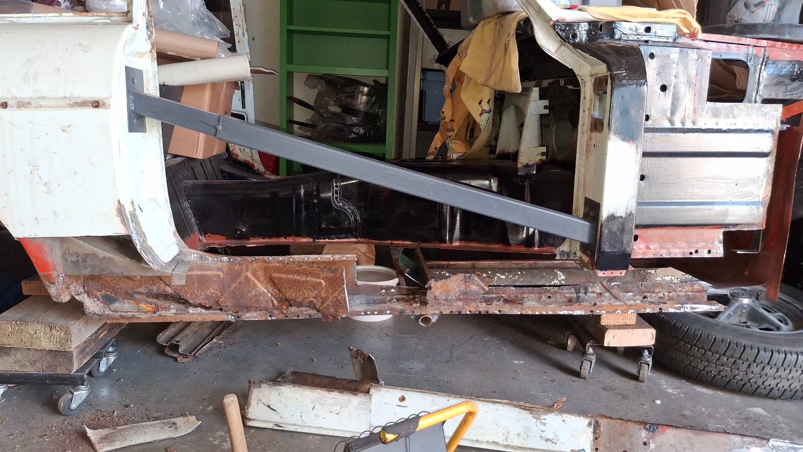

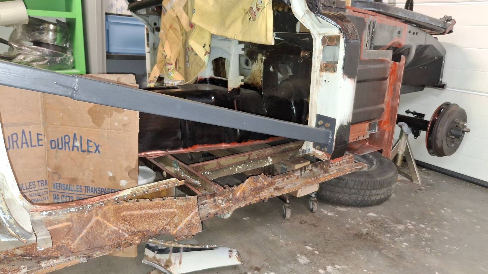

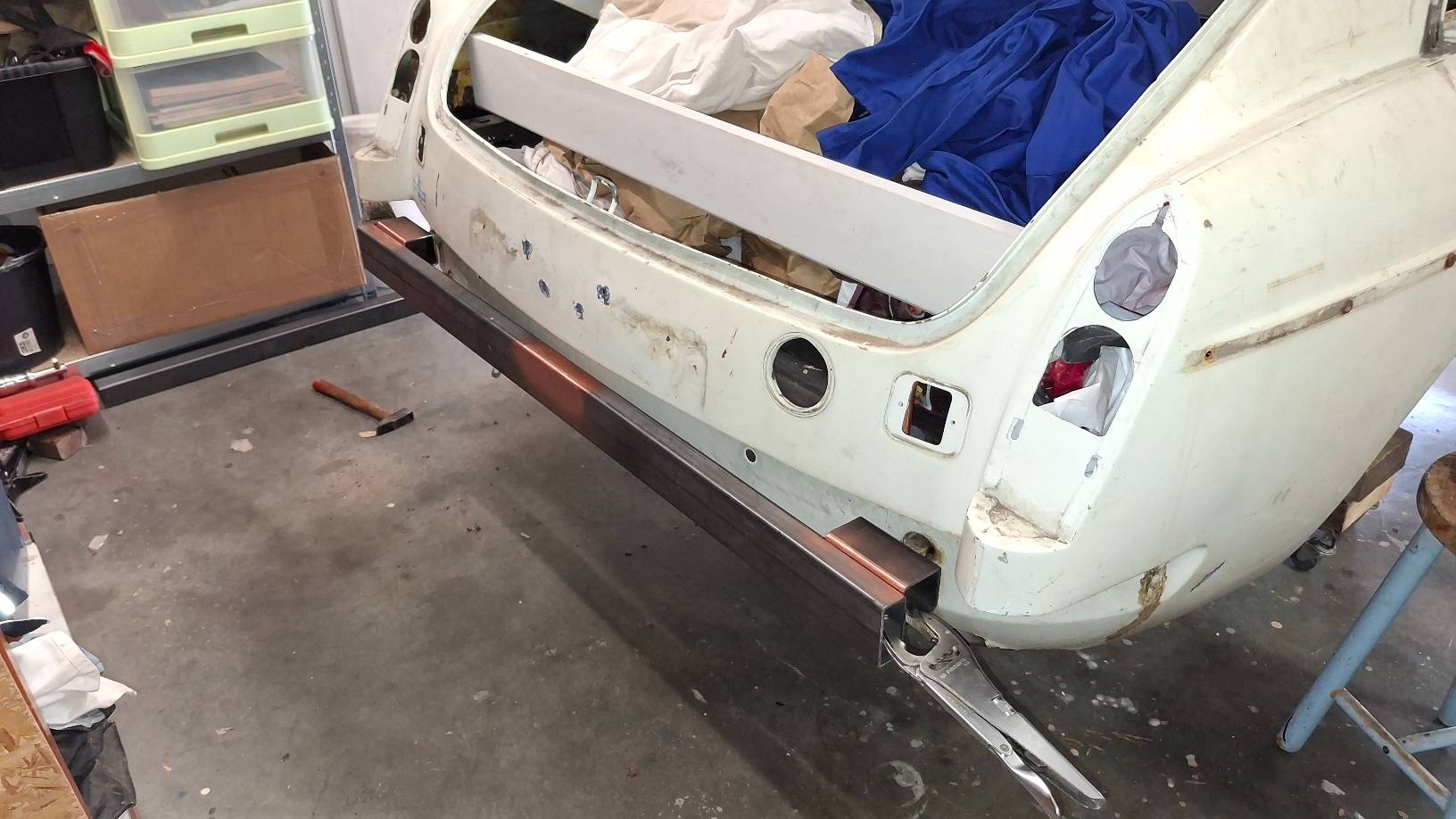

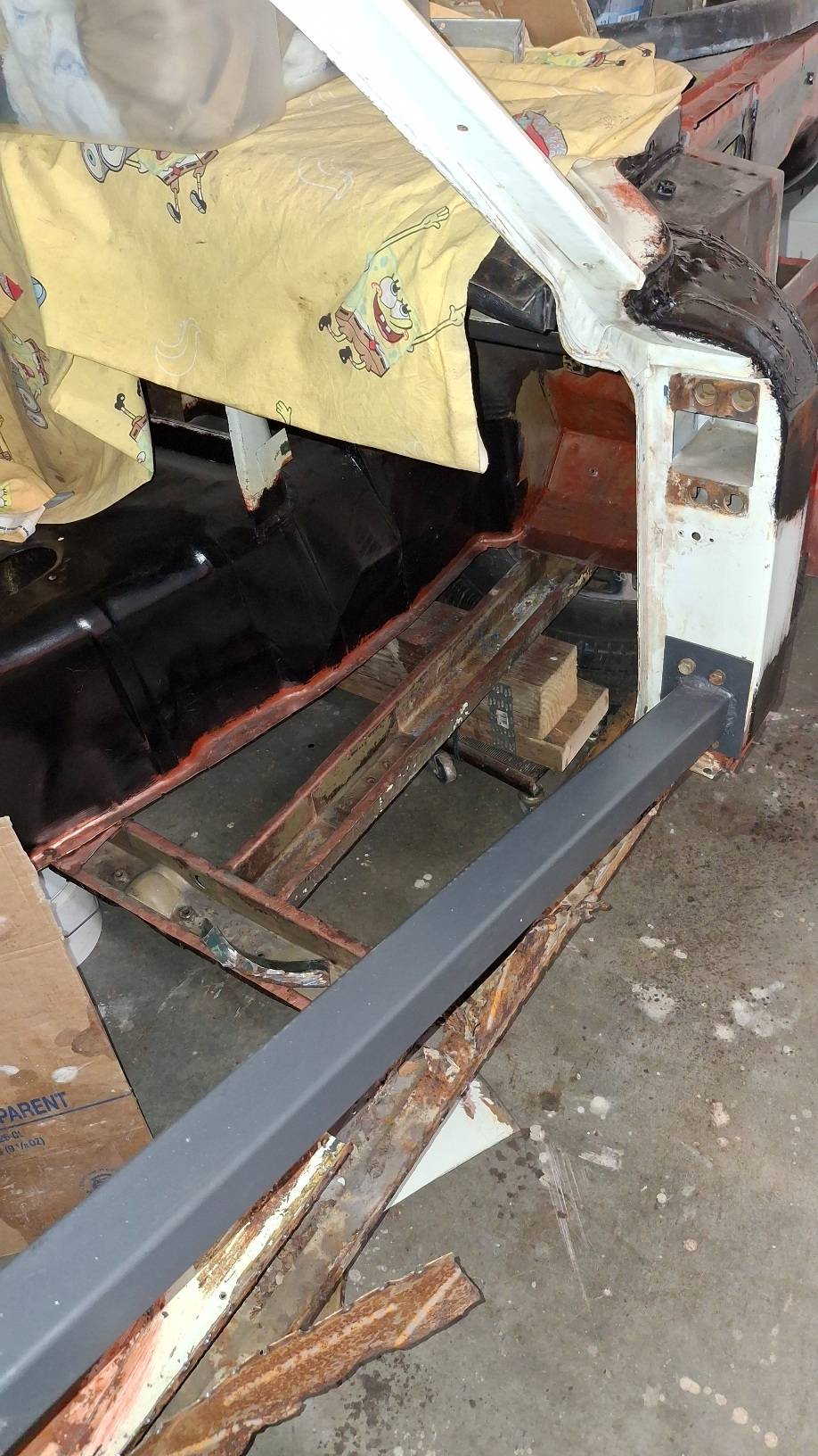

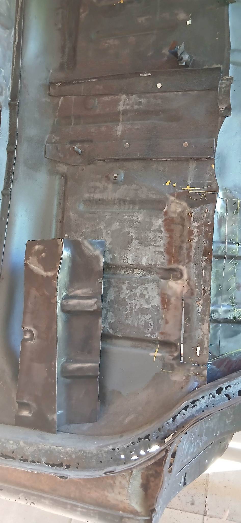

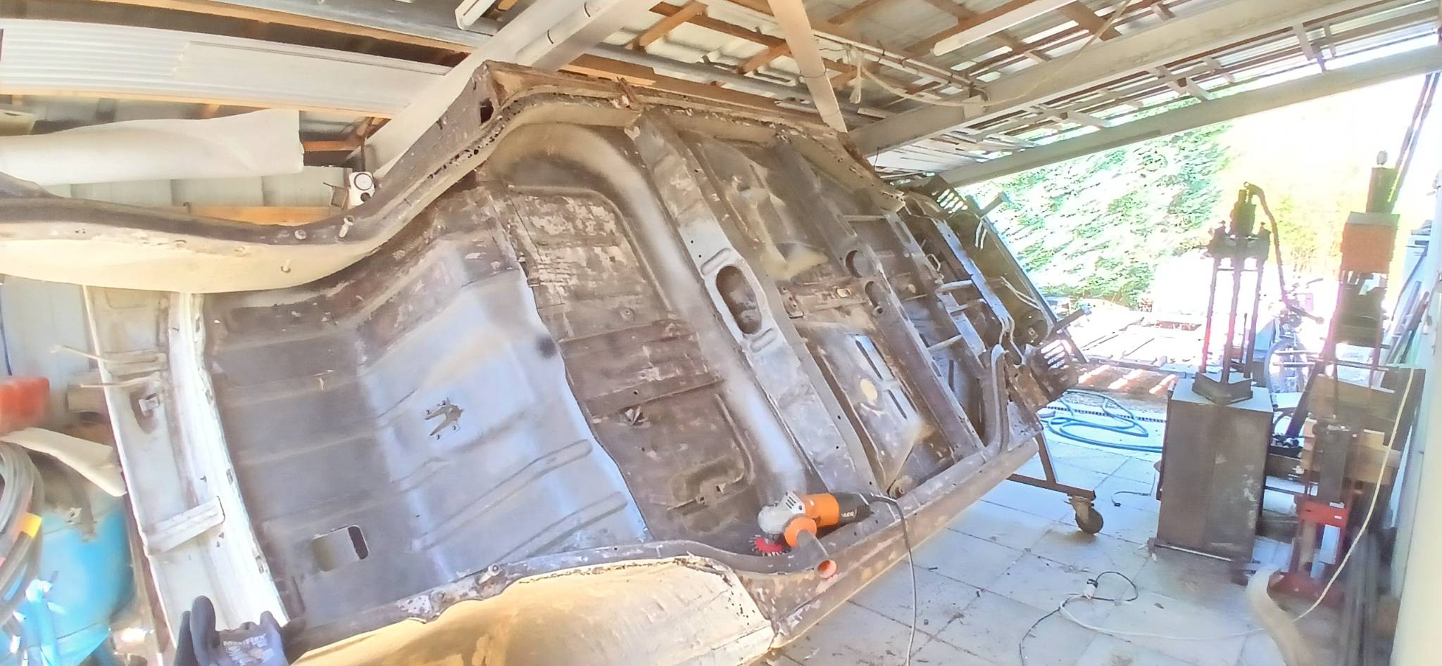

Et ensuite Découpage du bas de caisse complet. C'est pas facile, notamment à l'arrière ou il faut soulever une tôle pour accéder aux soudures. Le depointage est fastidieux. J'utilise beaucoup une dremel avec une fraise sphérique tungstène. Ca permet d'accéder là où la perceuse ne peut pas, et c'est tres rapide.
Plusieurs photos dans le désordre. Mise en place du renfort vissé sur les ancrages de portes. Mise en place d'une traverse. Découpage progressif. Je souderai une réparation de seuil interieur, une feuille interieure complète, un castle rail complet et un bas de caisse complet.

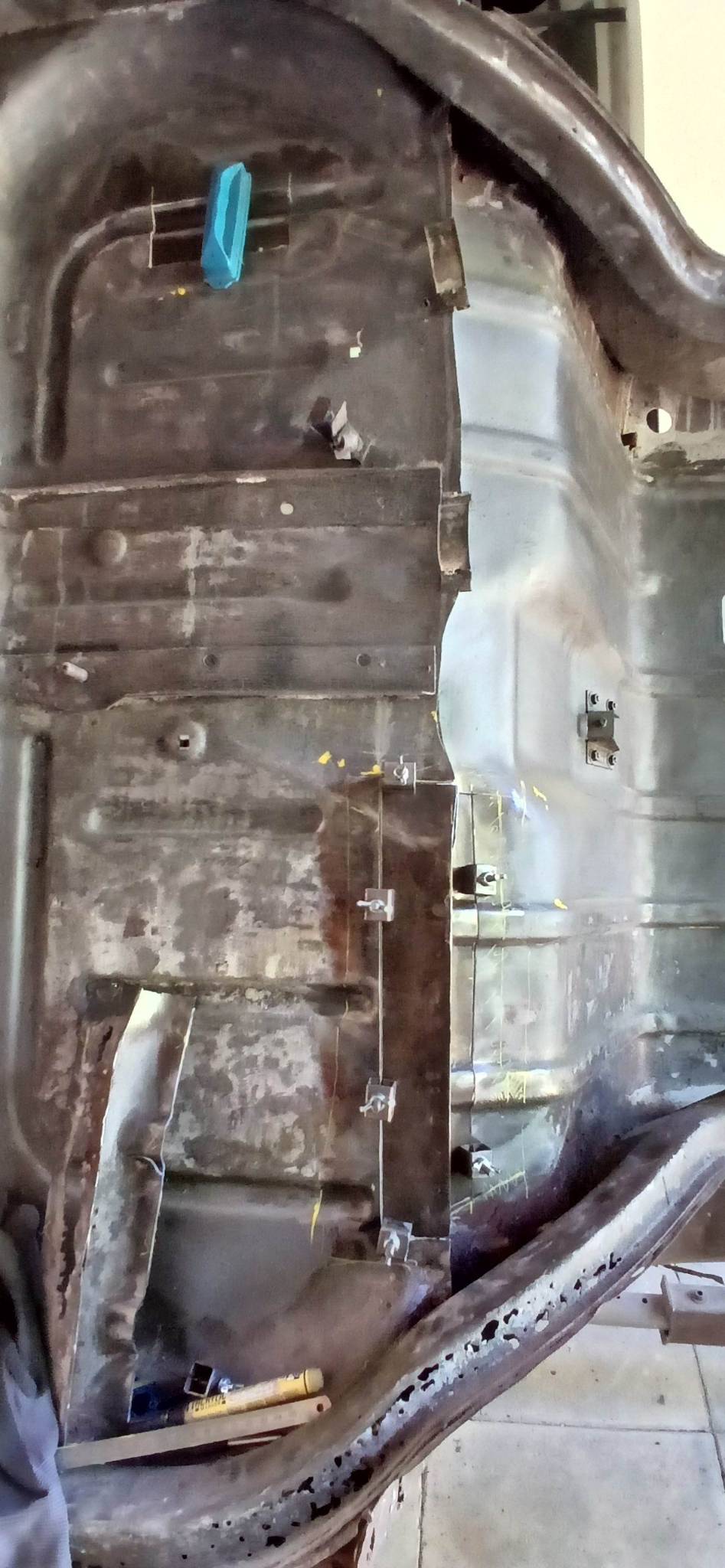

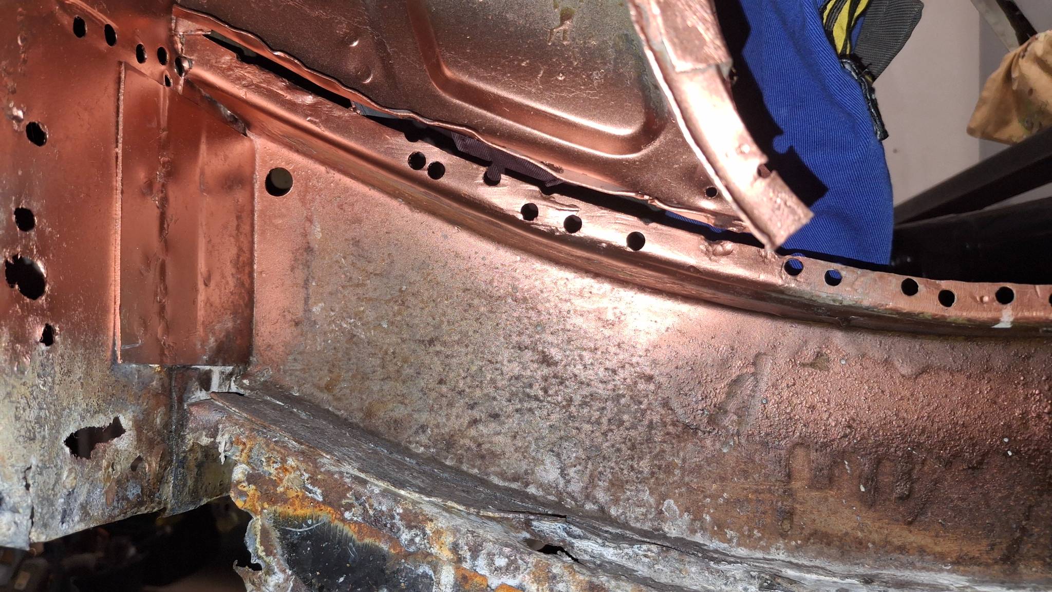

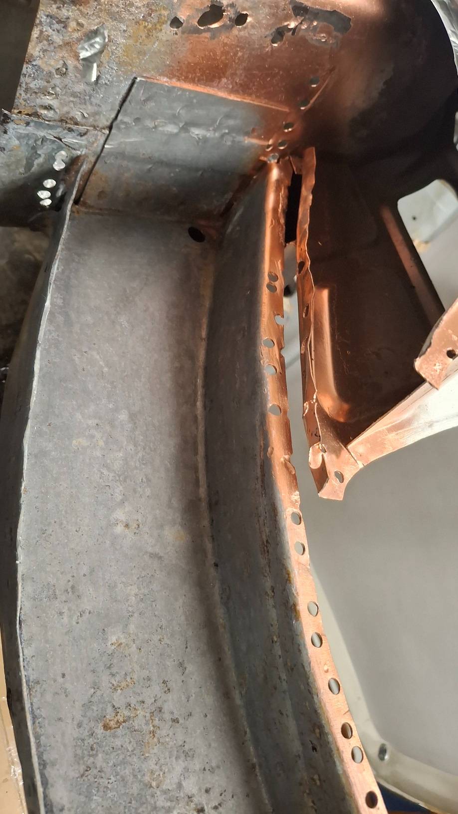

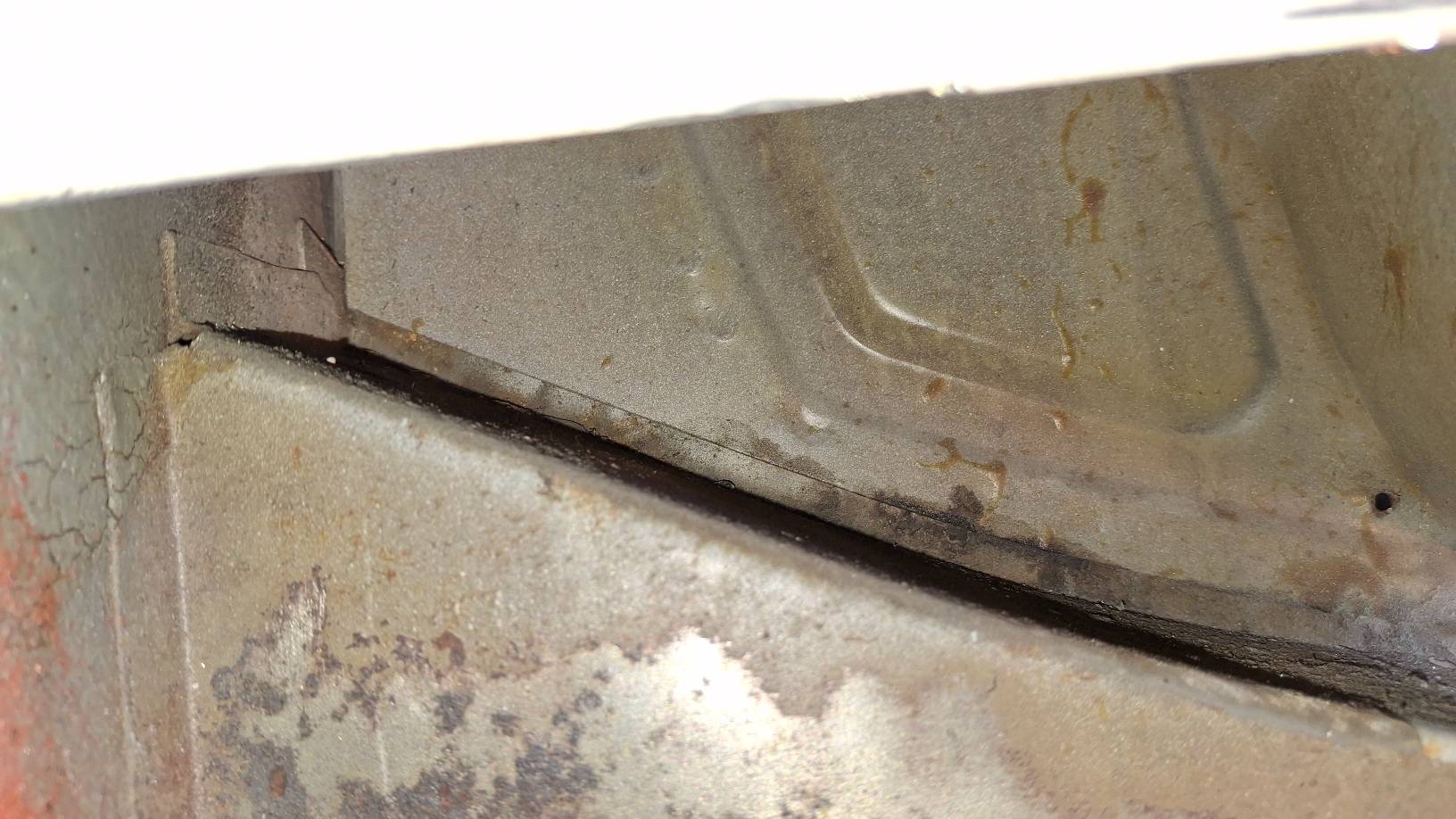

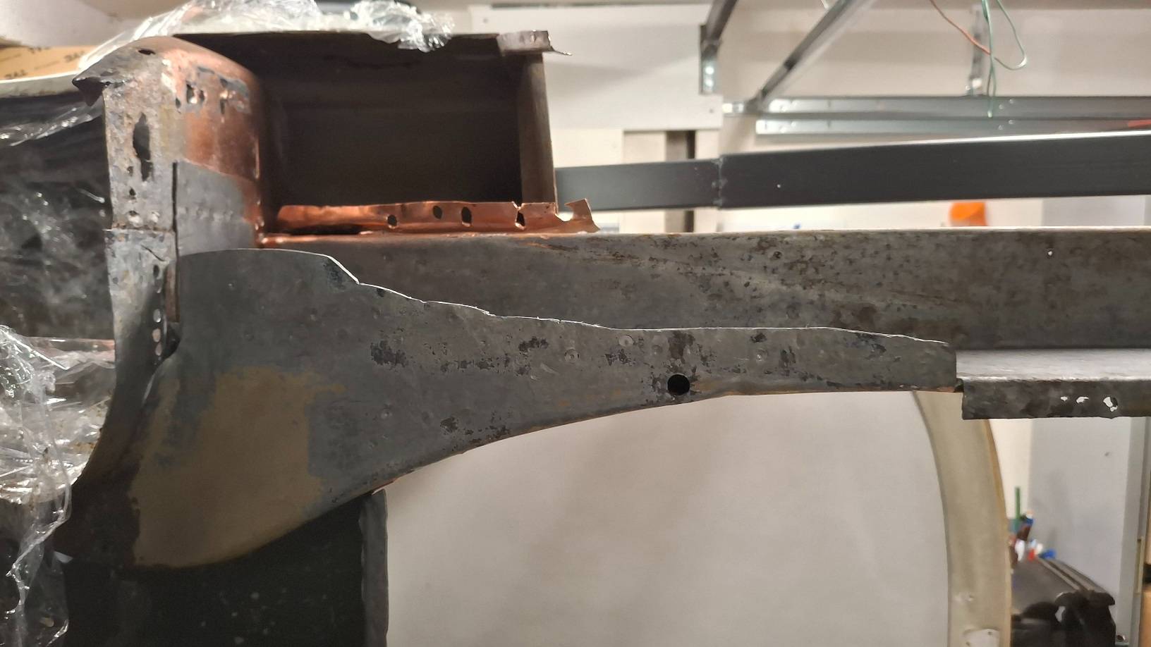

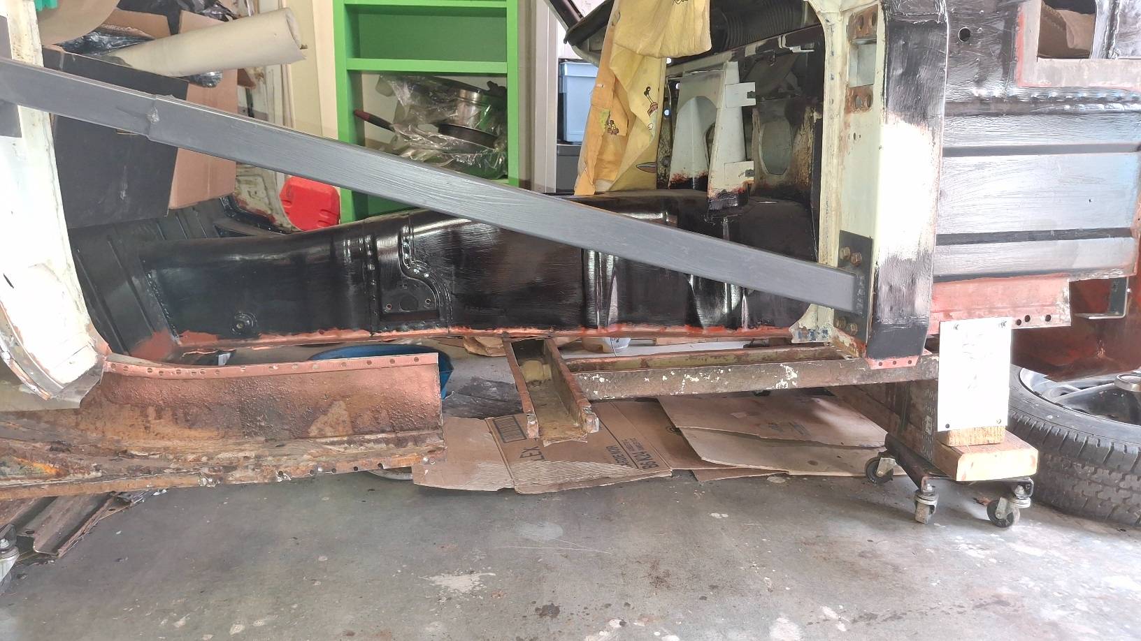

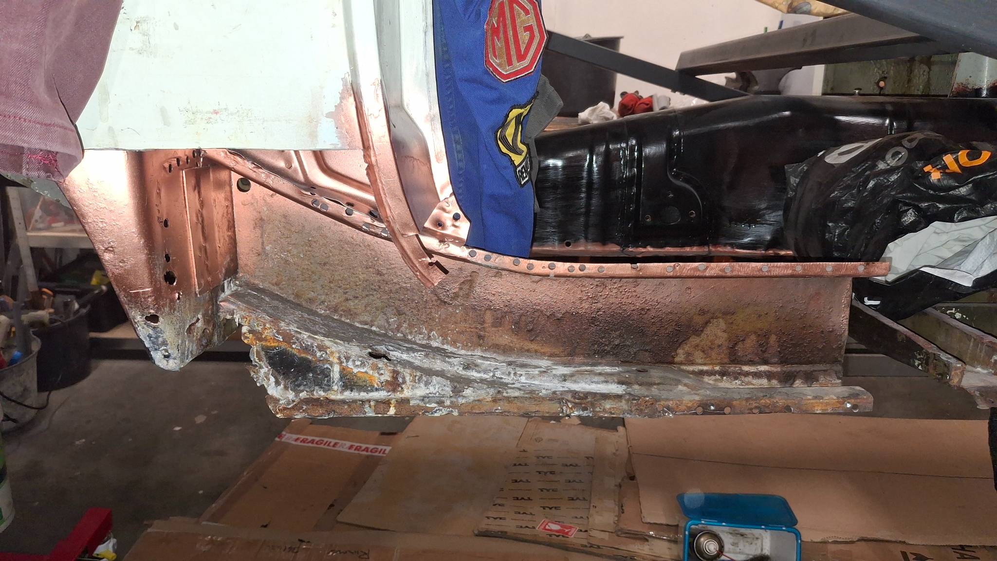

L'arrière est une superposition pas facilement t accessible. J'ai du agrandir l'ouverture de l'aile pour accéder en vérifiant avec la pièce de réparation.
Il faut soulever délicatement la tôle intérieure pour dégager les soudure de la feuille intérieure et du bas de caisse.
Patience et longueur de temps...
Il me reste un peu du castle rail a retirer en dessous. C'est une réparation antérieure déjà, en fait il y a des restes du castle rail d'origine sous le castle rail de réparation. Il y avait.une épaisseur de trop....
Le travail étant trop difficile a l'envers, j'ai décidé de construire une rotissoire pour m'épargner les contorsions à venir.

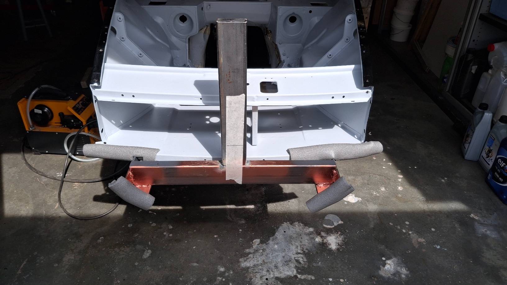

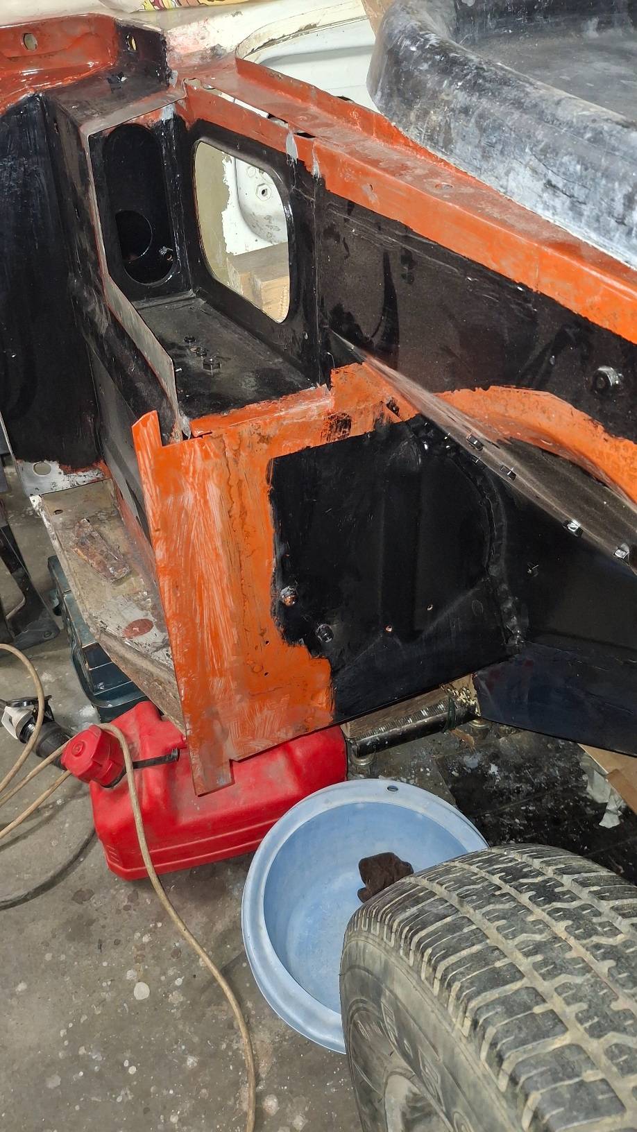

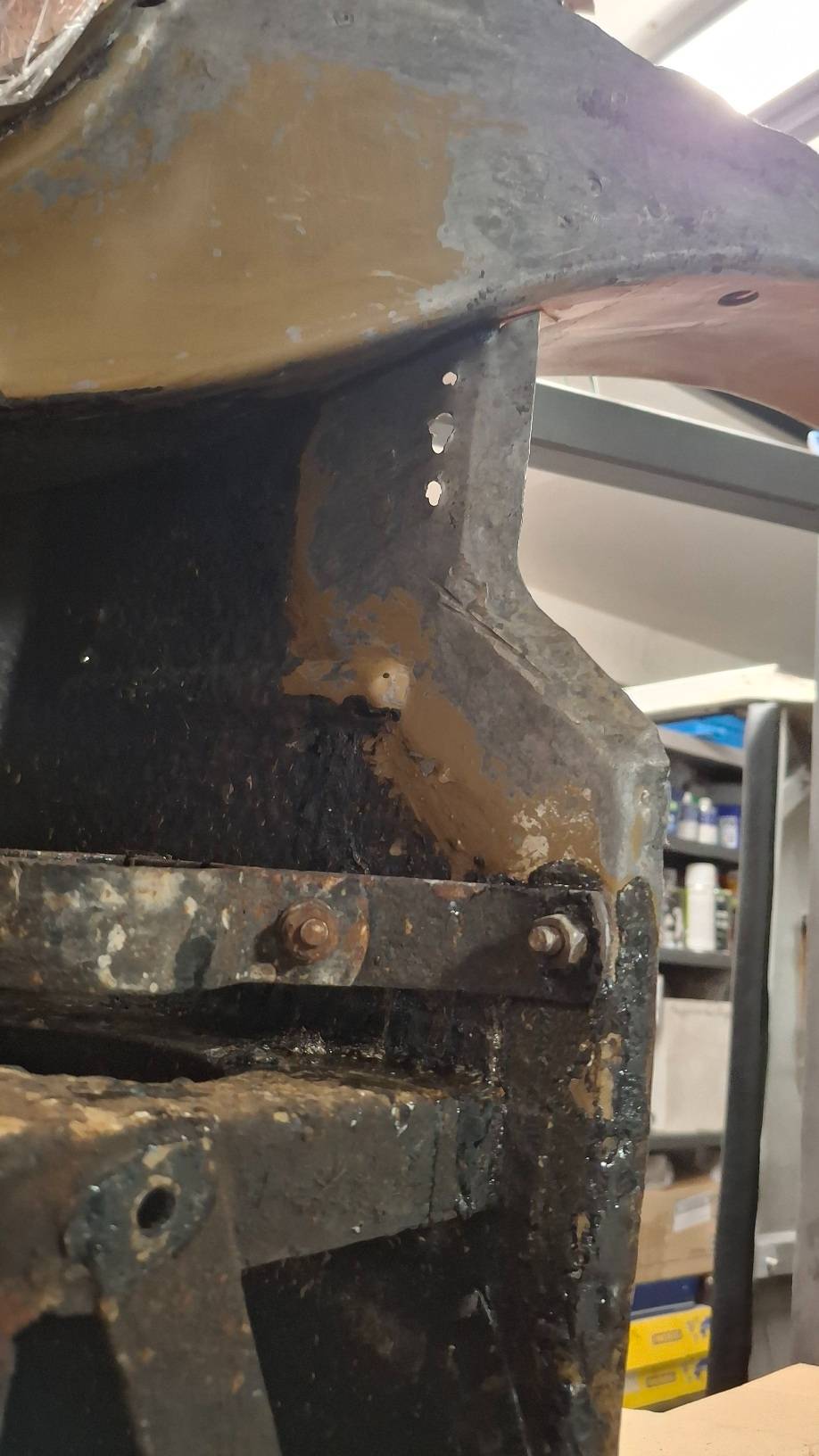

Avant ça, nettoyage, décapage chimique, derouillage chimique et peinture epoxy de la baie moteur.
Le derouillage etait nécessaire, un bon coup d'acide phosphorique a 25 ° a fait le boulot.
La peinture, je la fais dans une tonnelle de jardin a 50€ que je colmate au maximum. Ca fait le job pour une petite surface. N'oubliez pas de mettre des bâches au sol et de mouiller le sol pour éviter les levées de poussières, et ca évite a la peinture de coller aux pieds.
En meme temps nettoyage, purge et peinture des amortisseurs. Il en sort une huile pâteuse pleine de depot. Remplacement des joints lieges de capot en meme temps.
Et transport de ma commande de 150 références carrosserie, mécanique, habillage... le scenic etait plein, mais jai lormalement plus de 90 % de ce quil me faut et un bon prix du fournisseur tres sympa.

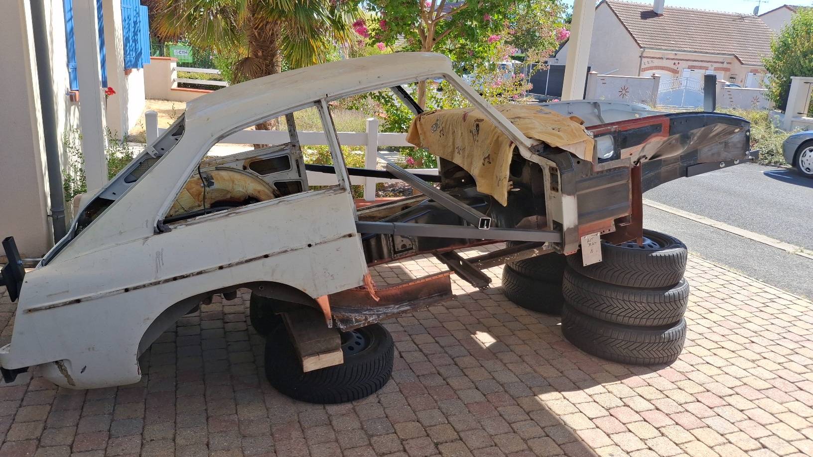

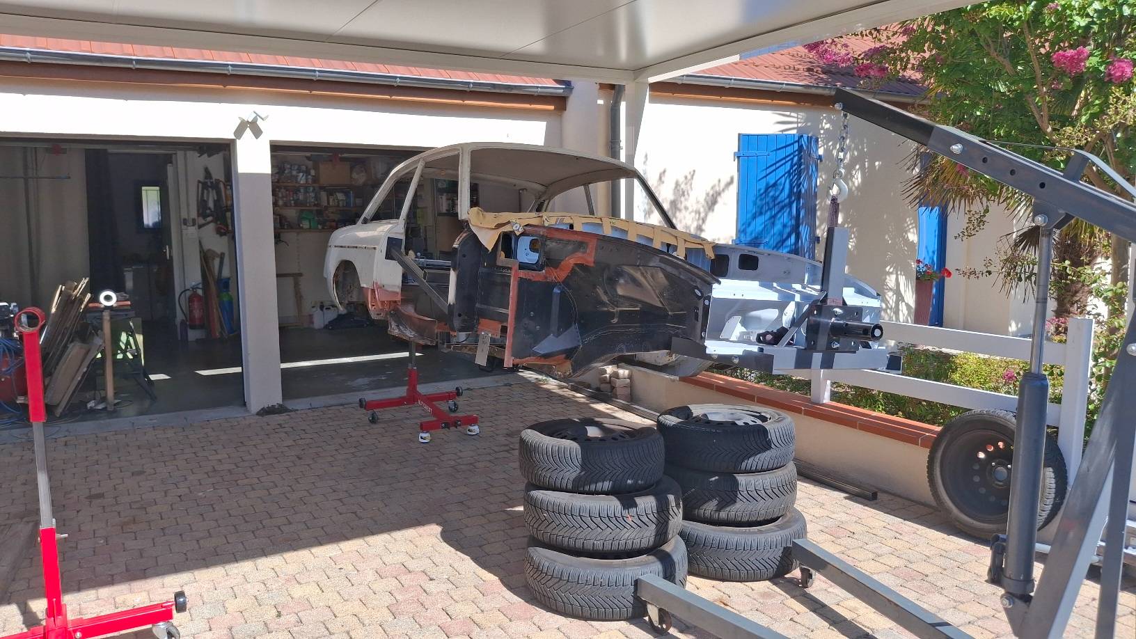

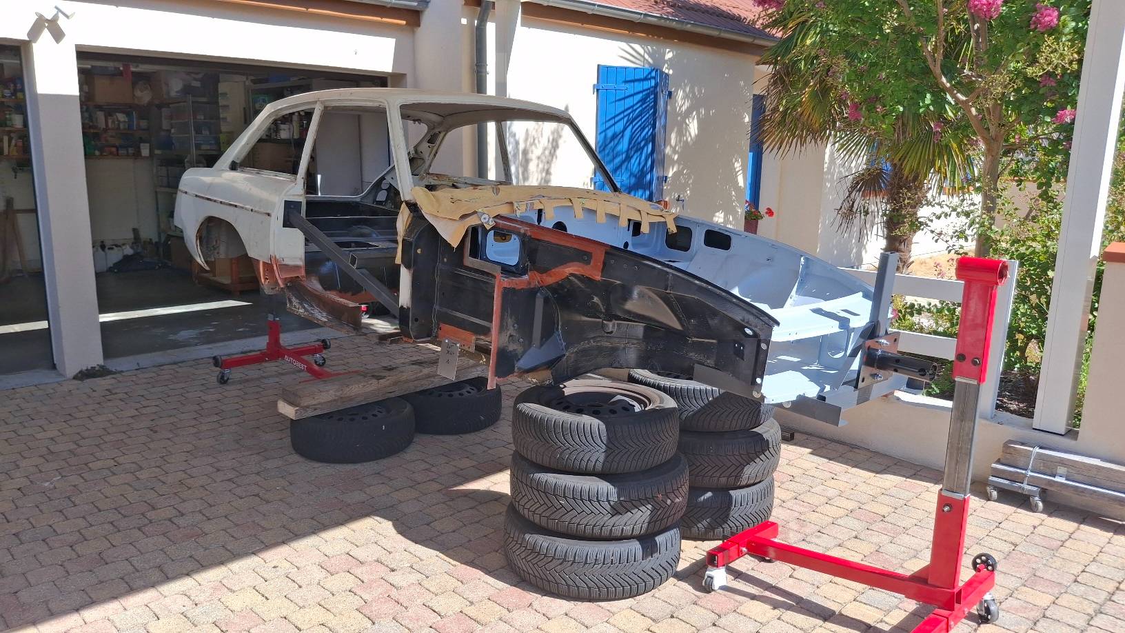

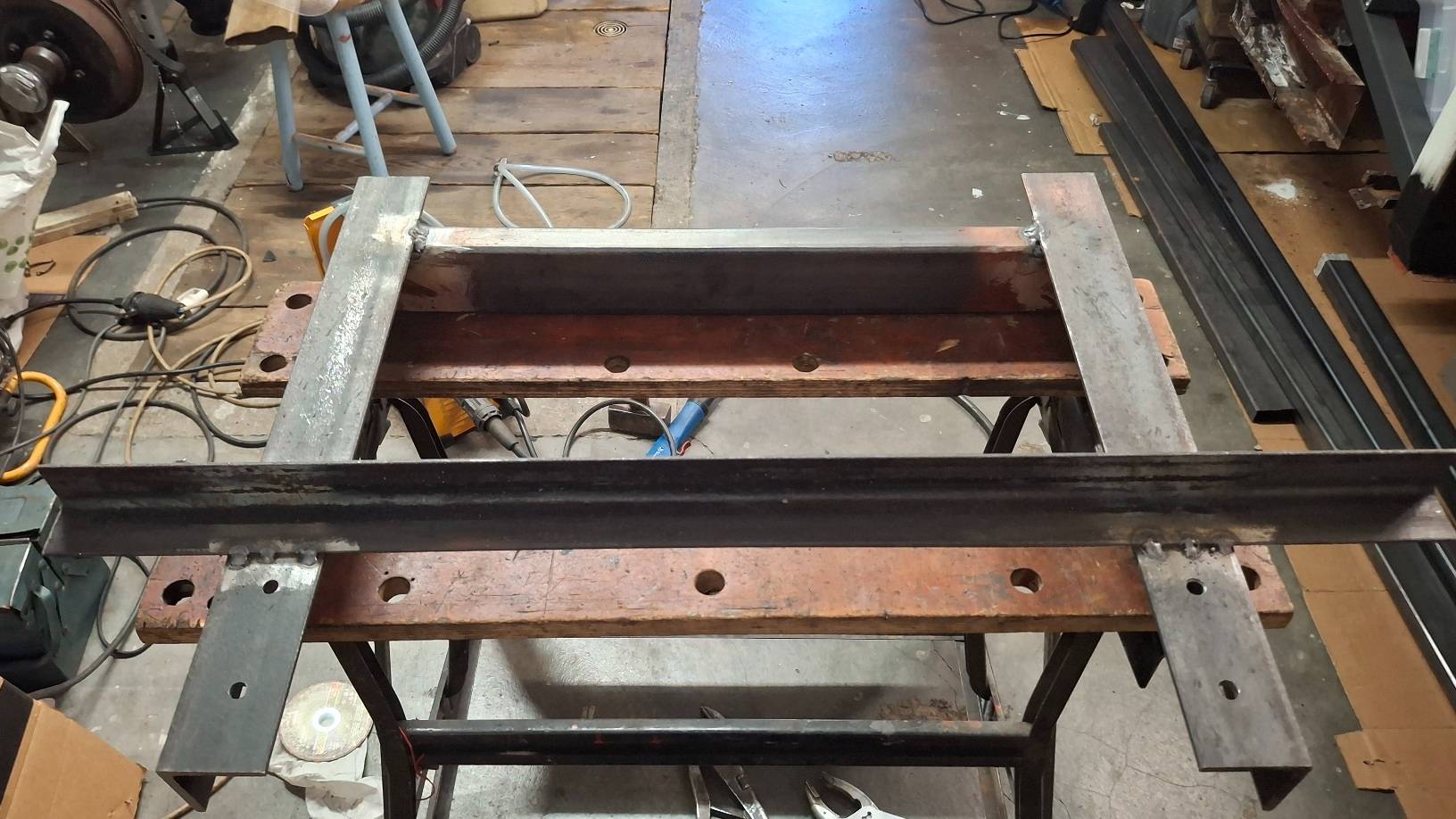

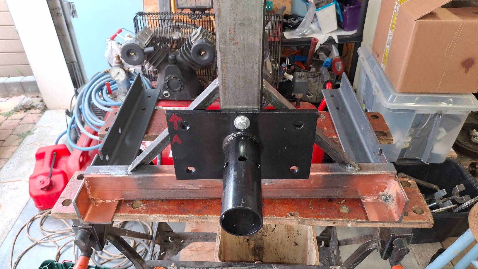

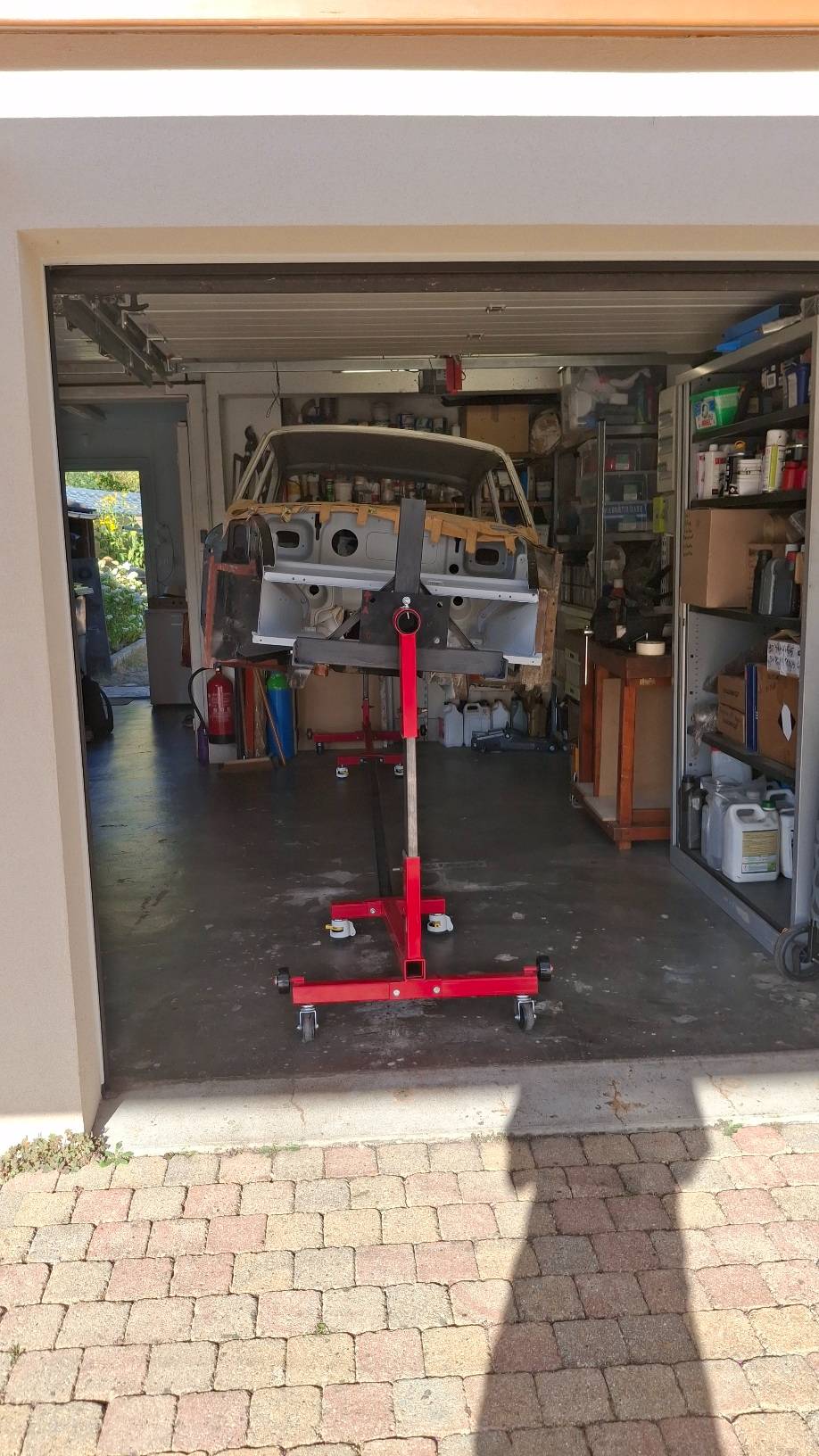

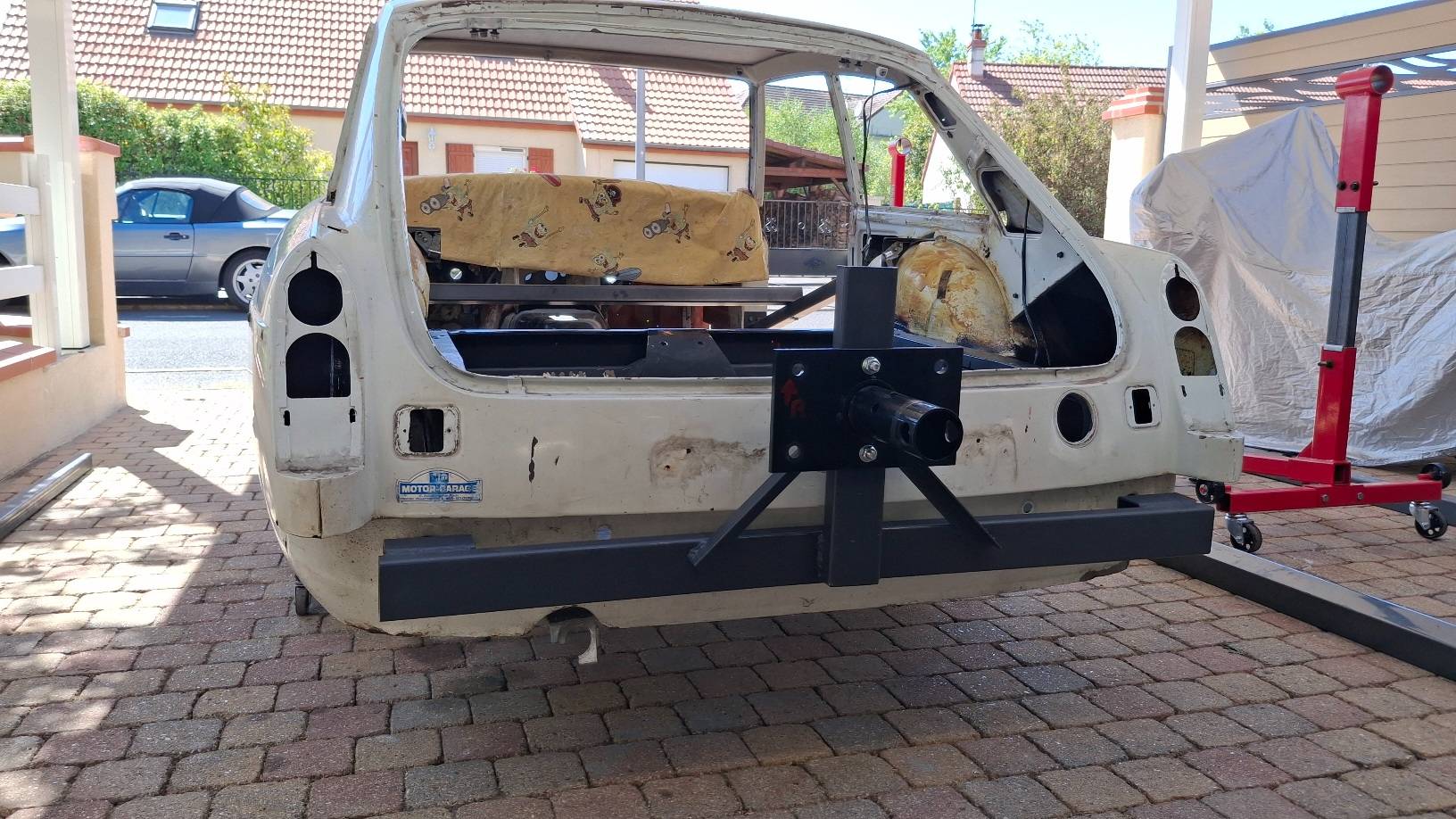

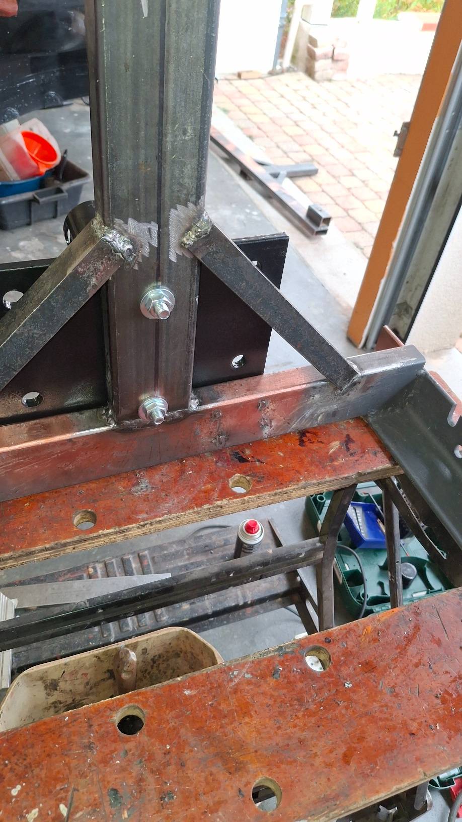

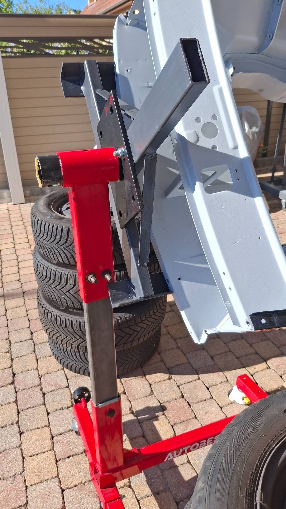

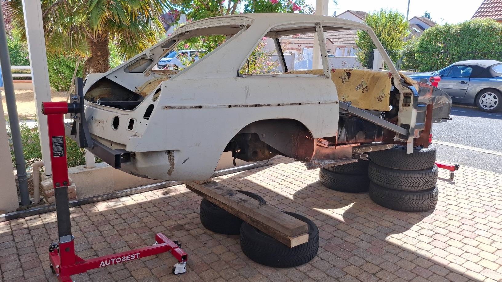

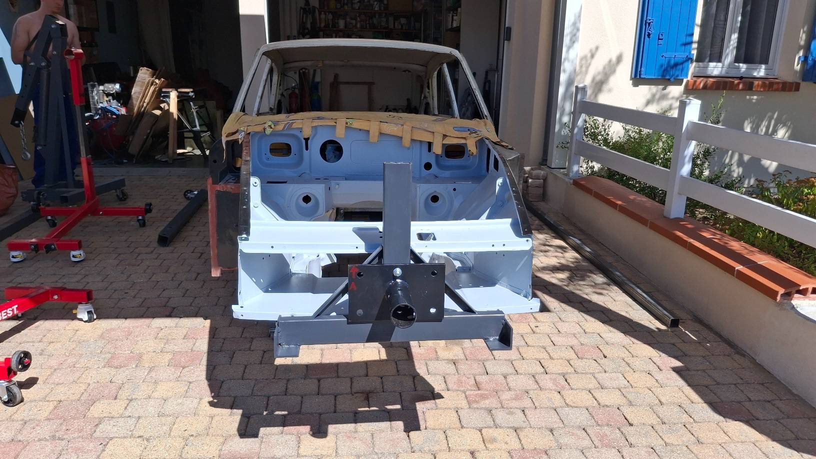

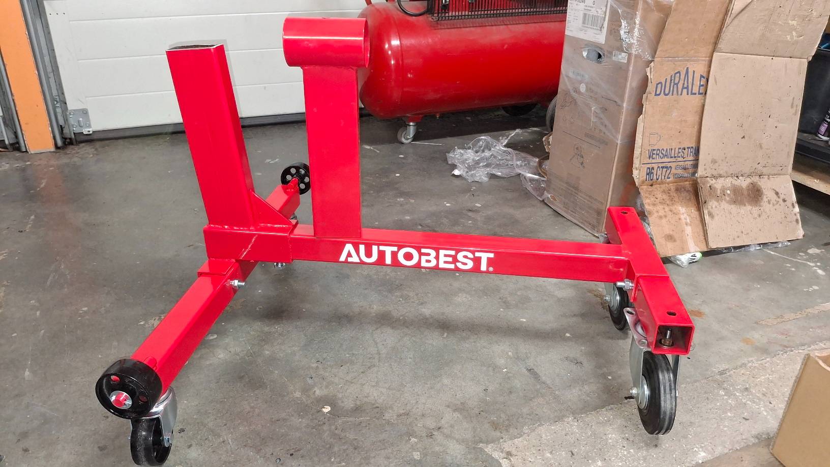

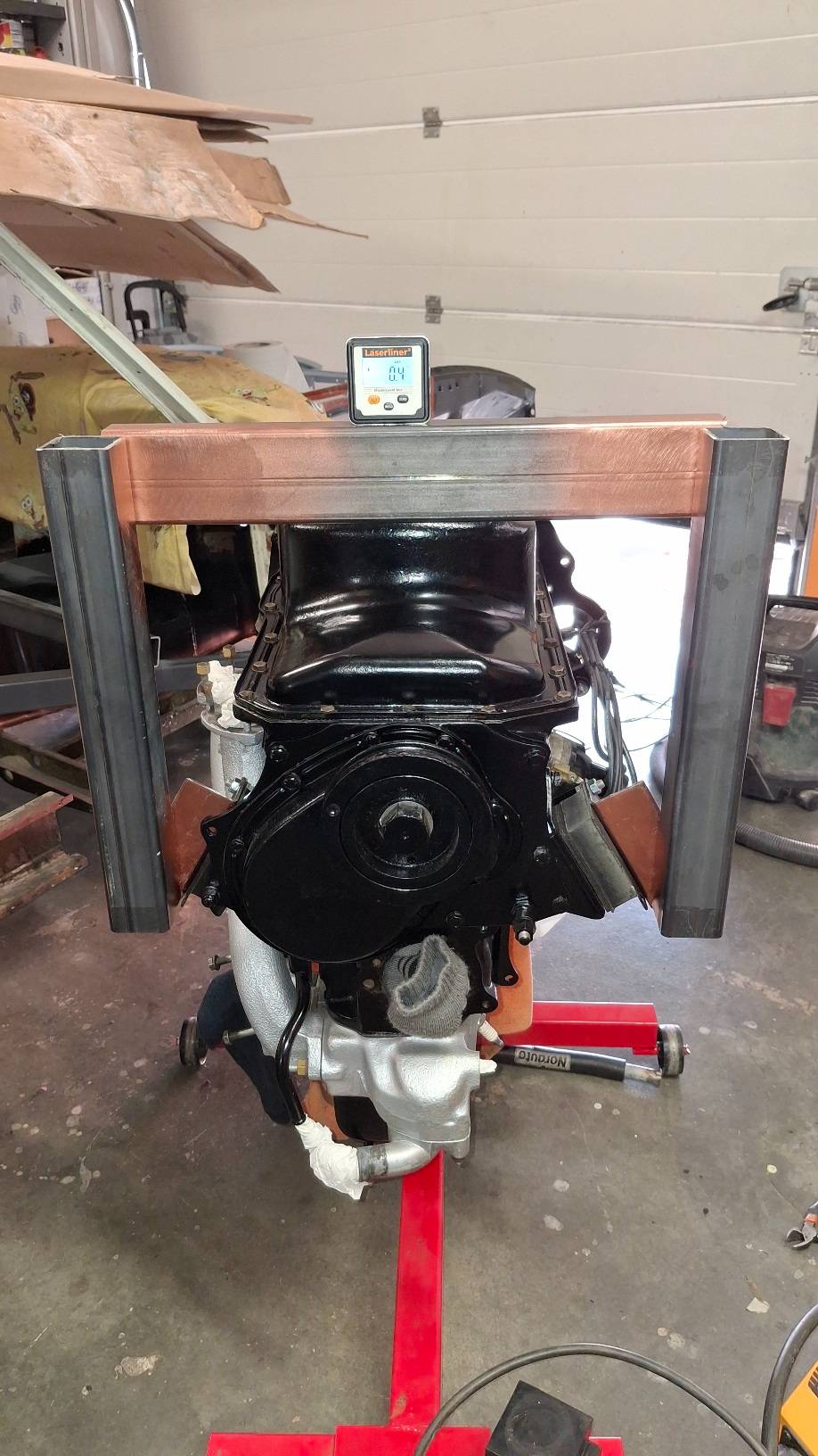

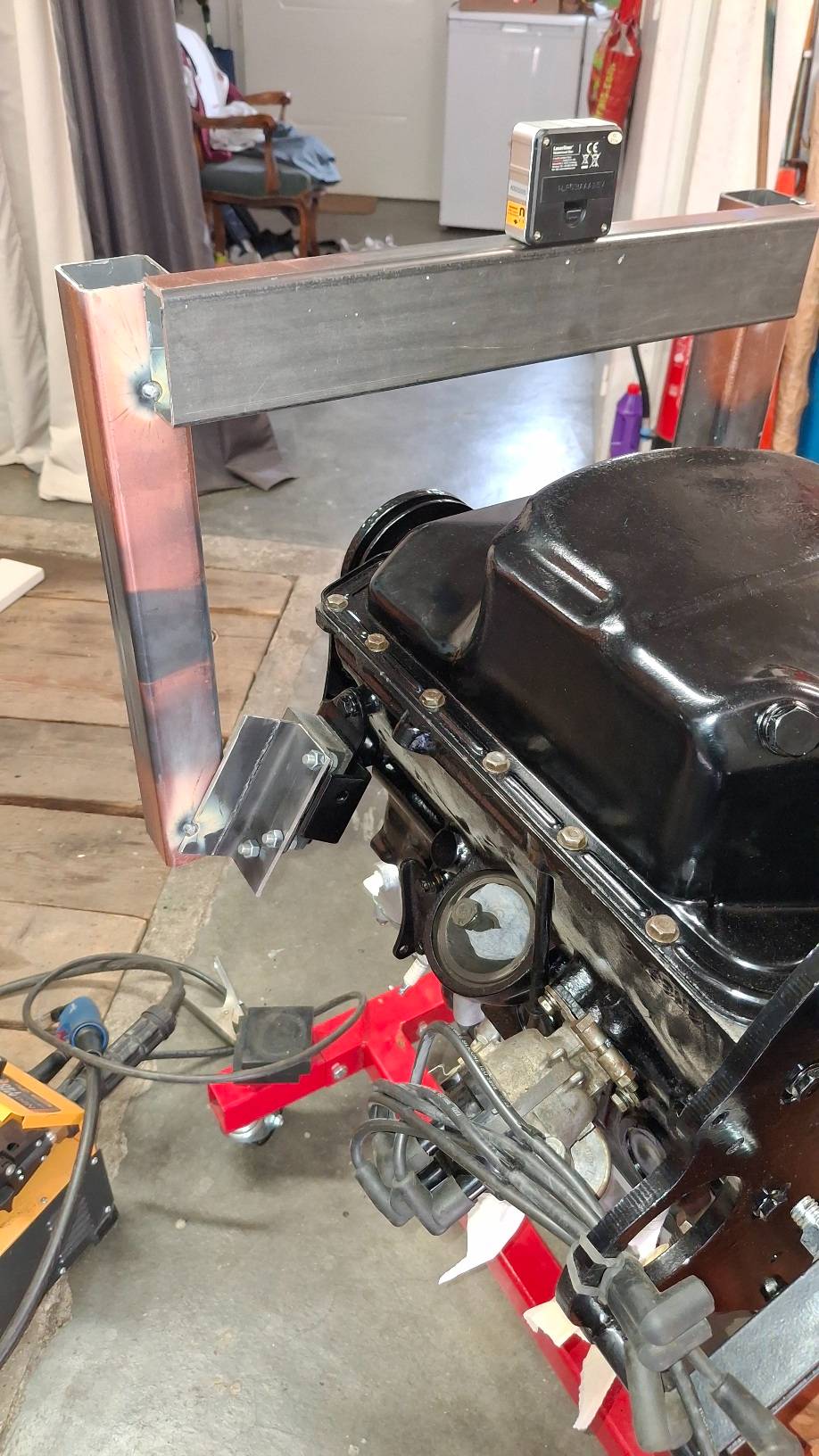

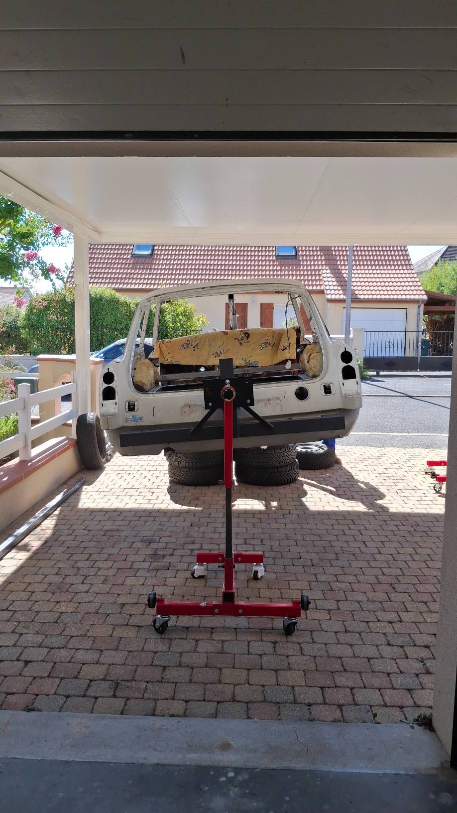

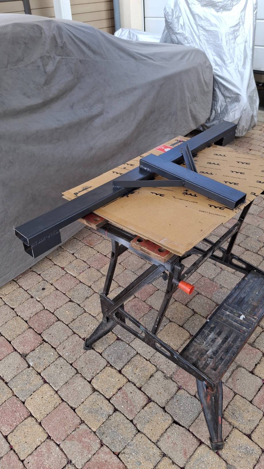

Le gros morceaux de la semaine. Fabriquer une rotissoire. Beaucoup de recherche, et peu de certitude.
D'abord le poids de la coque : 250 kg d'après british héritage. Source fiable.
La hauteur de l’axe de rotation de la coque gt vide par rapport aux supports de pare choc
Devant 12 a 15 cm, jai mis 14 cm.
Derriere 14 a 18 cm jai mis 16 cm.
Hauteur axe de rotation calculée par rapport point haut des supports : 94 cm calculé, 87 cm constaté. C'est important pour que ca passe dans le garage.
Comment jai procédé
2 supports moteur d'atelier pour faire les triangles de support
1 barre de 50 c 50 en 3 mm d'épaisseur. C'est tres surdimensionné
1 barre de 70 x 30 en 3 mm aussi tres surdimensionné
2 x 50 cm de cornière de 60 mm
4 roulettes hauteur reglables
Une bobine de fil fourré
Moins de 350 € au total.

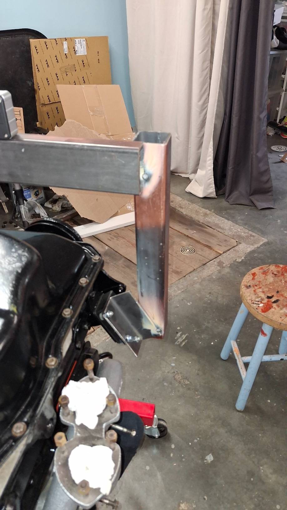

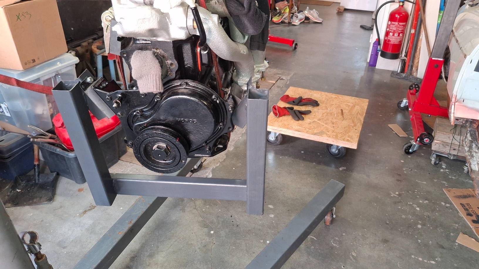

Mon poste a souder avec du fil fourré un niveau électronique et le spinces étaux. Une perceuse , forets a etages, huile de coupe et de coude....

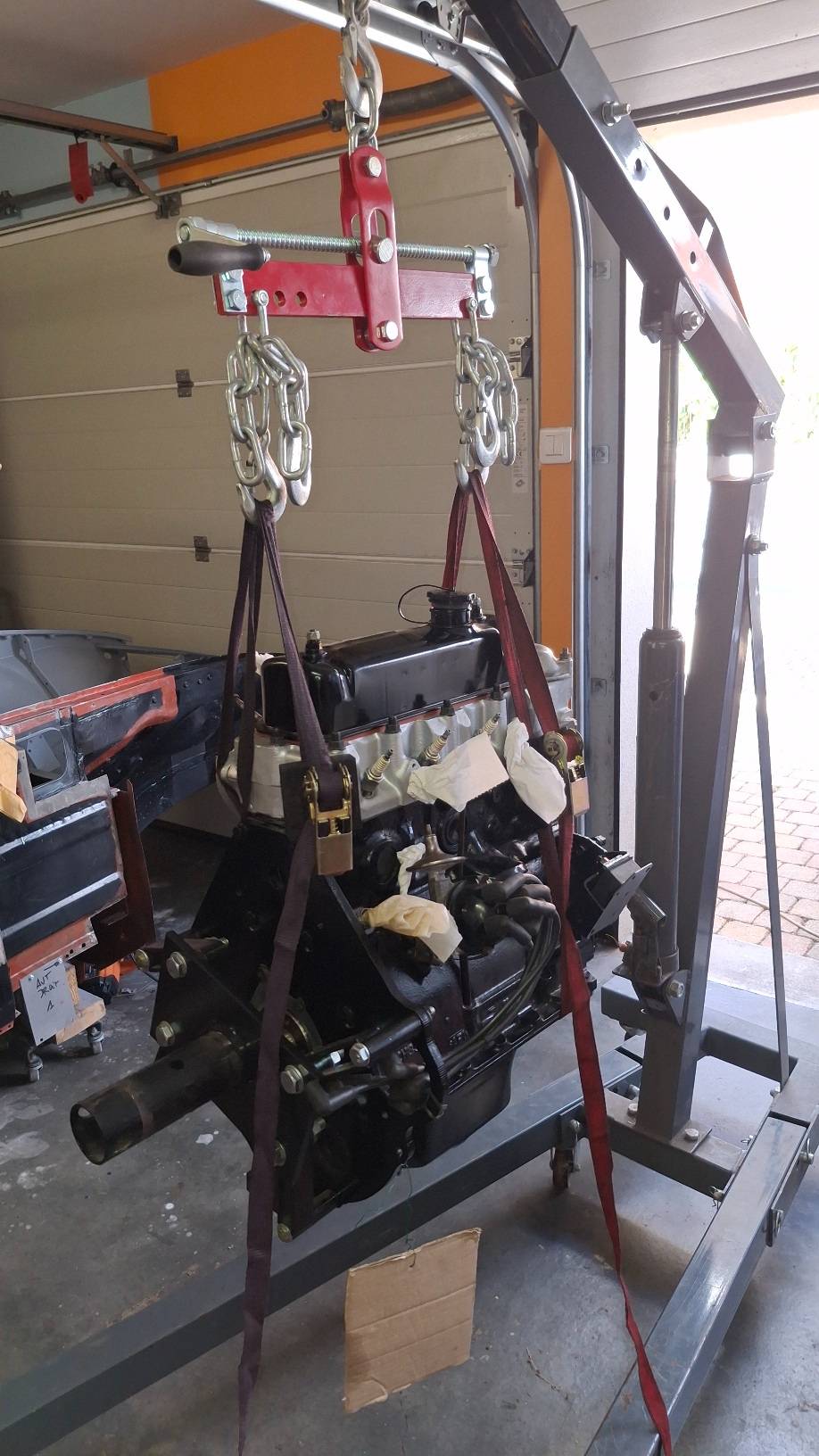

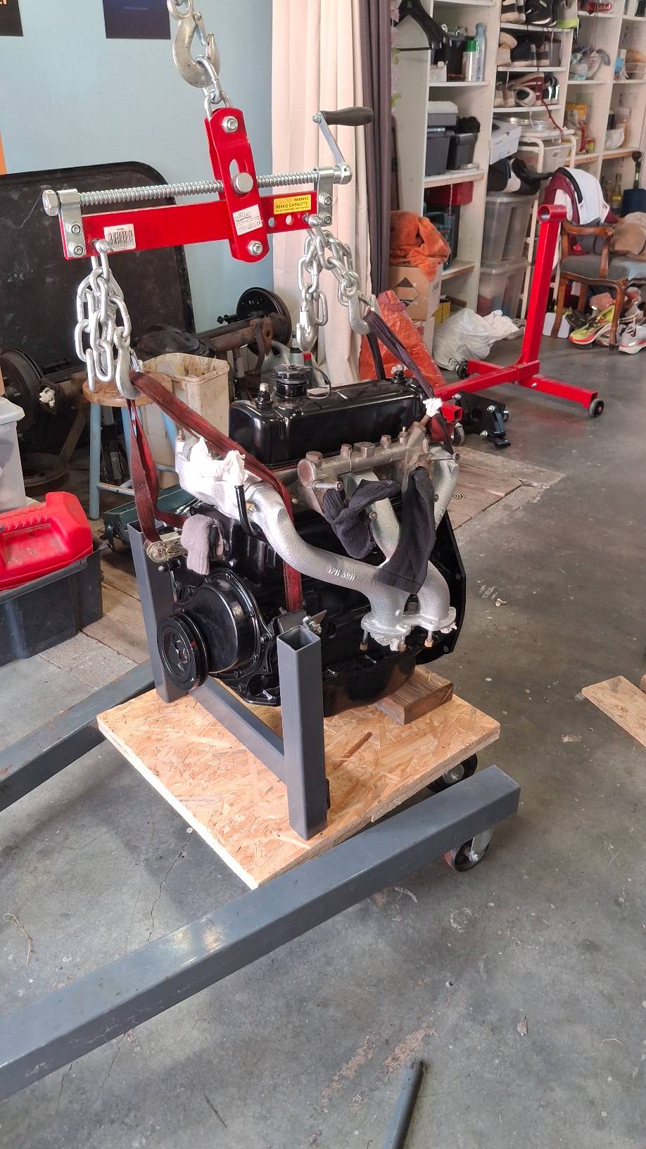

Je dois récupérer le support moteur pour stocker mon moteur différemment. Je fabrique un support en U pour poser sur une plaque a roulettes.
Tout est fait sur le moteur directement. 10 cm de 50 x 50 coupé en longueur forment les Équerres de fixation sur les supports moteurs. Pointages des 50 x 50 verticaux et du 70 x 30 horizontal en ajustant la planéité a l'aide du niveau électronique. C’est tres simple car on peut fixer l’horizontalité sur le moteur et reporter sur la traverse horizontale.
Le plus long ćest de couper et percer.
Comment jai procédé

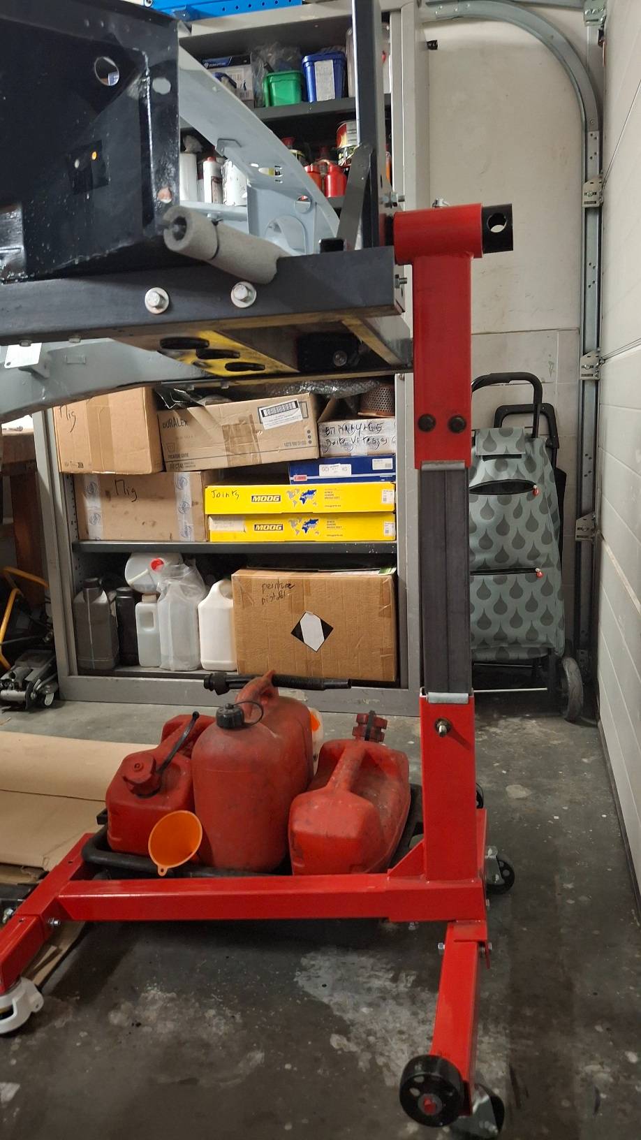

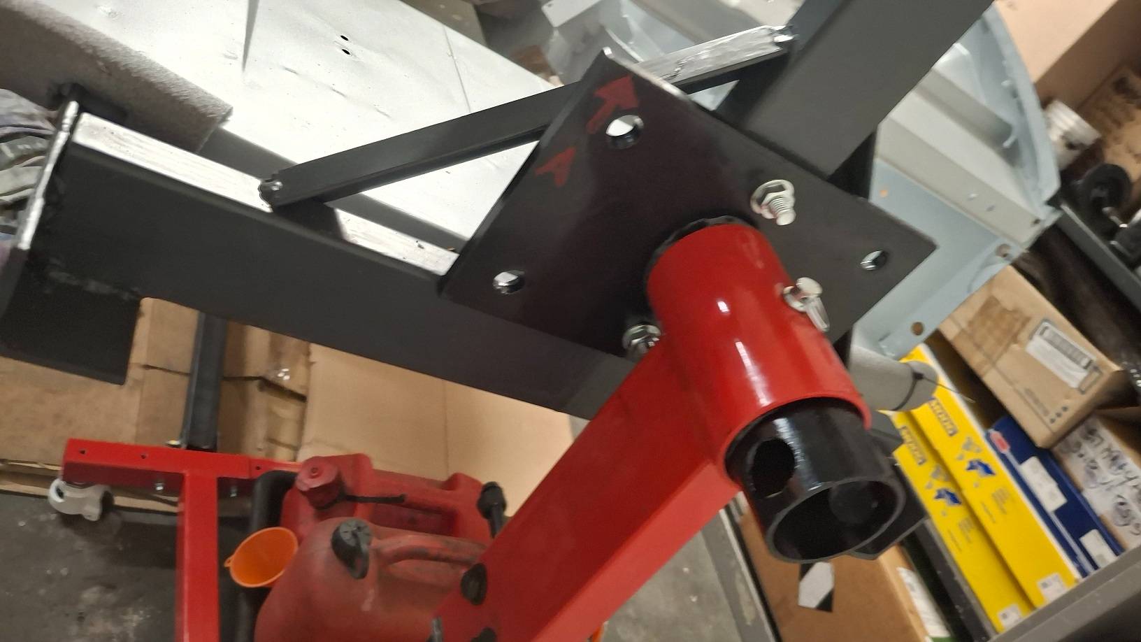

Apres ca, plusieurs choses a faire
Les supports : il faut couper et rallonger avec un fourreau 70 x 30. Mettre des plaquettes pour bloquer complètement l’enmanchement et faire des perçages avec des boulons dau moins 10 mm.
Les peids d'ateliers ne sont pas verticaux par défaut. Ils sont inclinés. Il faut donc incliner le pieds vers l'avant en mettant des roulettes plus petites, et jai passé les roulettes de devant derrière pour avoir les 4 points au sol en rotation. Jai trouvé des roulettes a hauteur réglable.
La platine devra etre associée a un côté pour un perçage concordant avec le support du vehicule.
- 20260809_200507.jpg (109.07 Kio) Vu 11963 fois
- 20260809_200501.jpg (156.73 Kio) Vu 11963 fois
- 20260515_164431.jpg (174.42 Kio) Vu 11991 fois
Baptoicle
- Messages : 133
- année : 1972
Re: Resto mgb gt 72
Le support avant pris sur les supports pare chocs et barre stab. Vous vissez en place, une petite découpe a la cornière pour passer le pli du plateau avant. Protection de la carrosserie et pointage en place. Démontage et cordon en s'assurant de ne pas déformer en contraignant le socle avec une corniere.
Remontage et positionnement de la potence supérieure au centre parfaitement a l'équerre a l'aide du niveau électronique. Pointage. Et enfin cordon de soudure.
2 petites cornières en renvoi.
- 20260807_160551.jpg (226.98 Kio) Vu 11952 fois
- 20260805_104923.jpg (198.9 Kio) Vu 11952 fois
- 20260805_104913.jpg (201.56 Kio) Vu 11952 fois
- 20260625_152841.jpg (183.24 Kio) Vu 11952 fois
- 20260530_171106.jpg (157.93 Kio) Vu 11952 fois

Re: Resto mgb gt 72
Pour l'arrière, 2 petits bouts de 50 x 50 en guise d’ entretoises. La barre de soutien principale positionnée et pointée sur la voiture.
Positionnement de la potence et pointage.
Soudure des cordons. Positionnement des cornières sur la potence, centrage, percage et montage.
- 20260807_160541.jpg (250.91 Kio) Vu 11950 fois
- 20260805_140320.jpg (272.83 Kio) Vu 11950 fois
- 20260803_155102.jpg (148.72 Kio) Vu 11950 fois
- 20260803_140640.jpg (149.3 Kio) Vu 11950 fois

Re: Resto mgb gt 72
Pour la mise en position, a deux nous avons utiliser la chèvre, des roues et madriers.elle se leve à 2 sans trop de difficulté. Une 3eme personne peut etre utile , c'est plus facile.
Ensuite raccordement d'une barre en dessous entre les 2 supports. Assemblage par des boulons de 10 mm sur des morceaux de 50 x 50 coupés en 2 en guise de cornière.
Elle tourne bien, mais jai oublié un détail. Ma cornière avant déborde et bloque
Je la coupe demain.
Voilà j'espère que ca pourra servir a certains d'entre vous, car j'ai cherché longtemps un mode op et un guide des mesures et pièges. N'hésitez pas sur les questions, je compléterai volontiers pour faciliter une prochaine fabrication.
Je la coupe demain.
- 20260807_185143.jpg (196.86 Kio) Vu 11948 fois
- 20260807_181728.jpg (211.41 Kio) Vu 11948 fois
- 20260807_164835.jpg (215.43 Kio) Vu 11948 fois
- 20260807_164809.jpg (192.74 Kio) Vu 11948 fois
- 20260807_164802.jpg (244.8 Kio) Vu 11948 fois
- 20260807_163754.jpg (265.03 Kio) Vu 11948 fois
- 20260807_163742.jpg (279.47 Kio) Vu 11948 fois
- 20260807_163305.jpg (267.23 Kio) Vu 11948 fois

Beau travail ! C'est la seule chose que j'ai fait faire sur ma MGB car je ne me sentais pas du tout capable de faire tout ça.
Elle est aussi mangée que la mienne ne l'était

Sacré travail !
ça me rappelle des souvenirs pas si lointains. Il en faut de la patience et de la persévérance pour un tel projet, mai c'est gratifiant. Tiens bon !
Après la A , j' attaque le même taf sur une R8S ...

Re: Resto mgb gt 72
Fin du depointage de l'arrière du bas de caisse. Il y a 3 épaisseurs a cet endroit. Le bout avant du longeron arrière, le depart du seuil de porten interieur que je vais partiellement remplacer, et le castle rail.
L'emplacement était rouillé, et jai du découper un peu du longeron où est soudé le castle rail. Netroyage a l'acide phosphorique, î ereste un peu de résidu a gratter. Protection au phosphoprim restom en attendant.
Depointage du support de ressort. Maintenant decapage complet avant d'attaquer la reconstruction.
J'essaye de donner un maximum d'informations a ceux qui se lanceront dans ce boulot. Je ne trouve pas certaines informations sur l'empilement des tôles, et du coup je tâtonne pas mal.
Prochain post, retour sur la rotissoire.
- 20260814_115000.jpg (111.82 Kio) Vu 4975 fois
- 20260814_114948.jpg (142.95 Kio) Vu 4975 fois
- 20260814_114939.jpg (103.96 Kio) Vu 4975 fois
