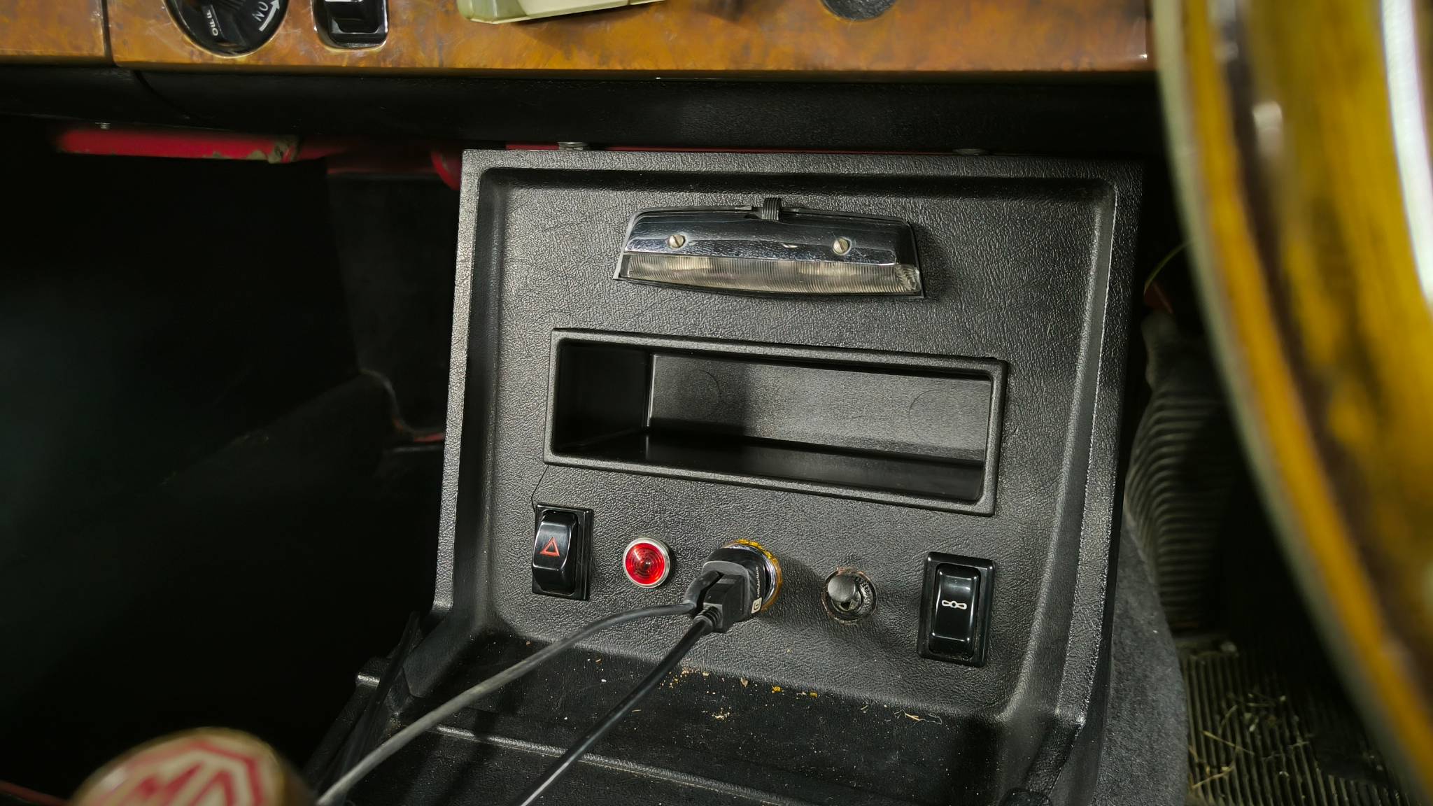

J'ai récemment démonté mon autoradio sur la MGB 1977 car je ne m'en servait jamais.
J'aimerais savoir s'il existe des "vide-poches" tout faits sur le marché, qui s'inséreraient en lieu et place de l'autoradio, histoire de boucher le trou et d'avoir un espace de rangement supplémentaire.

tout fait.
ou maison ? avec un cache MG ?
viewtopic.php?f=5&t=34145&p=632424&hilit=tiroir#p632424

Pas mal du tout !

J'ai fait simple : un boitier trouvé sur Amazon avec les bonnes dimensions, et pas de cache car je préfère le laisser ouvert afin qu'il serve de vide poche rapidement.
https://www.amazon.fr/dp/B075MK3D9J?ref ... asin_title
J'ai aussi utilisé le dernier bouton à droite de ma console pour brancher un bandeau LED 12V (https://www.amazon.fr/dp/B08PHN9T4V?ref ... asin_title) , que j'ai accroché sous le tableau de bord sur toute la largeur de ce dernier.
L'objectif était d'avoir un éclairage d'appoint qui éclaire bien le sol quand on cherche ses affaires la nuit... Pratiquant pas mal le camping, ce sera bien utile car on stocke pas mal de choses dans les pieds du passager.
Pour le branchement j'ai utilisé un bornier de fils mauves qui proposait une place libre + une terre existante reprise sur l'allume cigare.
