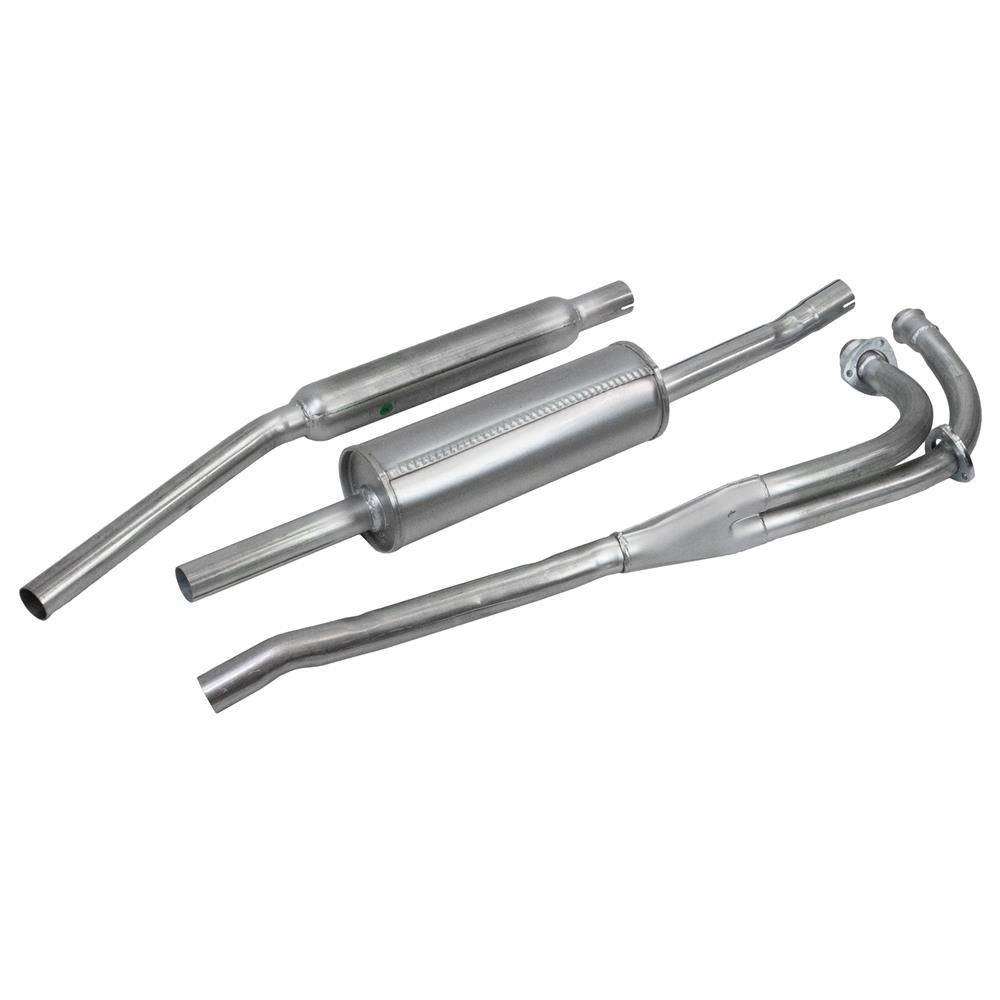

Une question sur le système d'échappement : D'après ce que je vois sous ma voiture, il semble que mon système d'échappement soit composé de 3 éléments : le collecteur avant, le silencieux intermédiaire avec un bout de tube de chaque côté, le silencieux arrière avec un bout de tube de chaque côté.
Si je commande un nouveau silencieux intermédiaire pour système en 3 parties, suis je certain de pouvoir le monter ou y a t'il des adaptations à faire ?

suis je certain
ben non, si vous achetez un système complet avec trois éléments il est probable que tout s’assemble, si vous n’achetez que un morceau, à moins que il ait une référence identique au morceau dont vous disposez, rien ne dit que il s’adaptera, sans modifications.

Pas sûr car les fabrications ont changé. J avais acheté il y a une dizaine d année un échappement inox complet . Au dernier ct mon intermédiaire était fêlé. J ai essayé de retrouver que cette partie mais impossible car désormais le design de la ligne est différent chez tous les fournisseurs ( qui se fournissent au même fabricant je pense) ( les coudes ont passé d un élément à l autre d ou incompatibilité de mixage)Donc pour la contre visite j ai dû acheté une ligne complète. Depuis , un copain m a tout resoudé . Et donc j ai une ligne d avance ancien design.

Merci pour ces réponses claires.
Je vais commander un ensemble.
