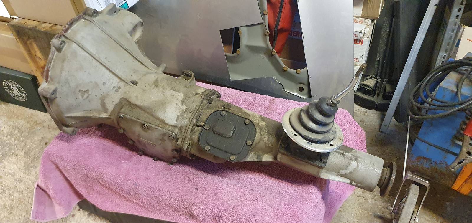

Re: MGB GT 1967 : QUESTIONS et REMISE EN ROUTE
Salut à tous
je n'ai plus l'auto depuis 2 ans et demi, mais j'ai toujours la boite de vitesse 3 synchros d'origine posée dans le garage, et elle prend de la place et la poussière, ça commence à me gonfler...
J'avais envisagé de changer le synchro de seconde à l'époque avant de finalement installer une boite 4/OD.
Comme j'ai un peu de temps et qu'il n'est jamais trop tard pour apprendre, je vais ouvrir pour la première fois une boite de vitesse pour changer ce synchro.
En principe j'avais commandé tous les joints papier des trappes d'accès et le synchro (faut déjà que je retrouve le paquet... :saispas:) mais il y a sans doute d'autres joints à changer (joints à lèvre ?), ou des pièces d'usure tant que j'y serai ?
Je vais avoir besoin de pas mal d'aide je pense. Je n'ai pas de pression, y'a pas d'auto immobilisée qui attend sa boite, donc le temps n'est pas une contrainte pour une fois :)
Les premières questions dans pas longtemps je pense, je compte sur vous ;)

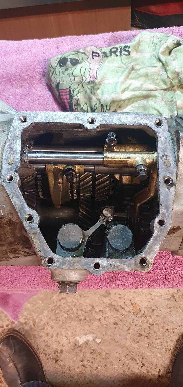

Messages : 22270
il faut démonter tout le fourbi des fourchettes, démonter le pignon renvoi de marche arrière, le train secondaire, chauffer un peu le carter pour sortir le pignon à queue et son roulement, chauffer un peu pour sortir le train primaire et son roulement …
chauffer au décapeur thermique ? beaucoup ou juste pour tiédir le carter autour du roulement ?
Il y a des choses à ne pas faire, des ressorts qui volent quand on touche ?
Comme tout baigne dans l'huile ça ne devrait pas être coincé, enfin j'imagine...
J'ai retrouvé ma commande de l'époque, j'ai la pochette de joints papier, les joints à lèvre avant et arrière et le synchro.
Messages : 22270
décapeur thermique
tiède un peu chaud :-), ça évite de devoir taper sur les roulements …
à part les bonhommes de verrouillage rien ne vole.
par contre, après, dans les baladeurs il y a des petits ressorts et des billes qui volent …

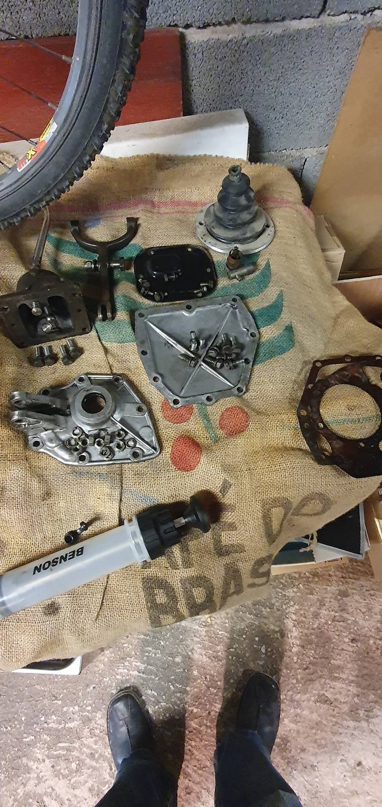

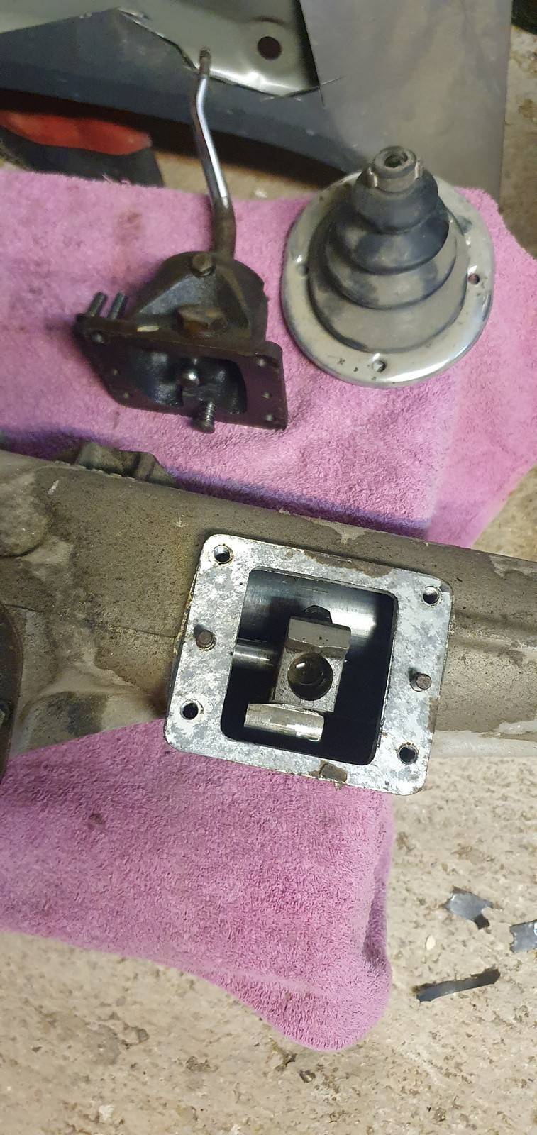

Allez c'est parti !
Pour le moment, j'ai déposé le levier, les 2 trappes latérales et le carter de la queue de boite, aspiré l'huile.
C'est peu mais ça lance l'affaire :)

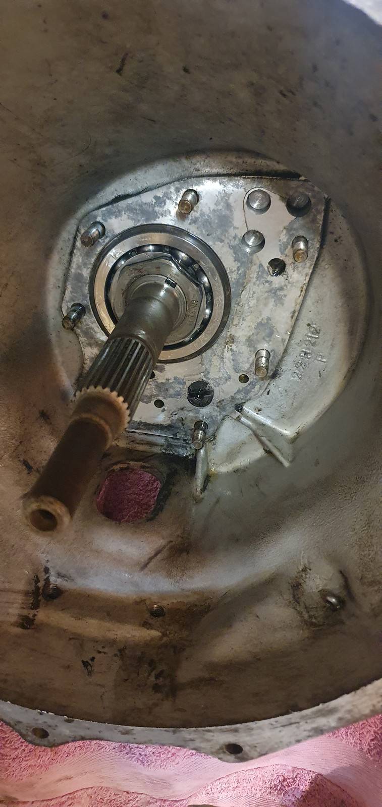

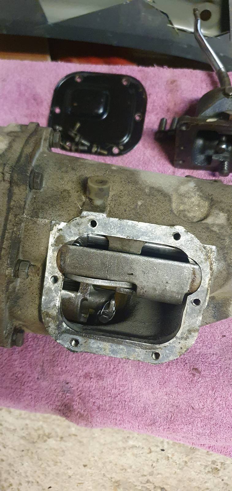

Premières questions :
1/ dois-je désaccoupler la boite et la prolonge ?
2/ dois-je déposer la queue de boite par l'avant ?
3/ j'imagine qu'il faut dévisser la vis noire qu'on voit sur le bronze des fourchettes pour les libérer de leur axe, faut-il repérer avant de desserrer ? et une fois la fourchette libérée, comment sort l'axe ? (oui je pars de loin :lol:)
3/ je vais en profiter pour changer le joint de sortie de boite (même s'il ne fuit pas), est-il intéressant de déposer l'accouplement d'arbre de transmission maintenant ou je pourrai le faire après ?
Messages : 22270
il faut désaccoupler le carter arrière, le train primaire et son gros roulement sortent par l’arrière, le petit carter avec les trois ressorts et les trois billes de verrouillage des axes des fourchettes se trouve là. les vis de verrouillage des fourchettes sont des vis pointeaux, il y a un logement pour ces vis dans les axes des fourchettes.les axes des fourchettes doivent pouvoir sortir par l’avant, parfois c’est difficile parce que les vis pointeaux ont évasé les logement et crée un bourrelet. il est préférable d’enlever le bourrelet pour ne rien abîmer. pour sortir facilement les axes des fourchettes ii faut démonter le carter des billes de verrouillage. le pignon à queue et son roulement sortent par l’avant. l’arrière du pignon à queue tourne dans l’axe primaire avec des aiguilles, libre, qui peuvent tomber dans le carter.
