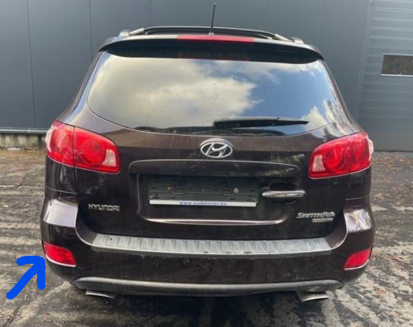

Ne connaissant pas bien les voitures modernes, je poste ici à tout hasard.
Sur une Santa Fé de 2006, dans le pare choc , on trouve des feux arriere antibrouillards.
Sur notre voiture la partie plastique est en état correcte, mais les douilles de lampes (porte lampe) en plastique aussi sont cuits et ont cassé / impossible de faire tenir une ampoule la dedans, et encore plus impossible de faire tenir le porte lampe dans le feu en plastique, les encoches sont cassées.
J'ai trouvé les références des feux "complets" :
antibrouillard arriere droit : 924912B000 / arriere gauche : 924082B000
Mais aucune disponibilité en NEUF a priori...
On trouve de nombreux feu d'occasion a vendre, mais ils sont tous vendus sans "porte lampe", c'est hélas la seule chose qui m'intéresse...
Je me demandait si les portes lampes sur ce type de feu et de véhicule sont "standard" on pas vraiment ?
Il me suffirait probablement d'acheter juste les portes lampes / si ça se vends ...

salut
direction la casse, pardon le déconstructeur le plus proche de chez toi si tu veux de la pièce d'origine, sinon tu bricoles avec de la résine, tu colles une led qui sera plus durable que le reste de l'auto autour ;)

Si tu connais le type de l'ampoule (bulb) tu auras son type de douille (socket). certainement disponible sur le net.
http://santafemods.com/Mods/RearFogLights.htm

Jidé de Grasse a écrit : 10 avr. 2026, 18:52 salut
J'aime bien cette idée de LED, mais quelle LED acheter et ou ? Je ne connais pas grand choses à cela, désolé :)

JMAU a écrit : 10 avr. 2026, 19:07 Si tu connais le type de l'ampoule (bulb) tu auras son type de douille (socket). certainement disponible sur le net.
Yes, P21W c'est l'ampoule.
En effet on trouve des porte lampe qui semblent ressembler / je ne vois pas bien comment vérifier qu'ils vont fonctionner avec ces feux anti brouillards de ce modele de voiture, mais peut etre faut il prendre le risque ...
