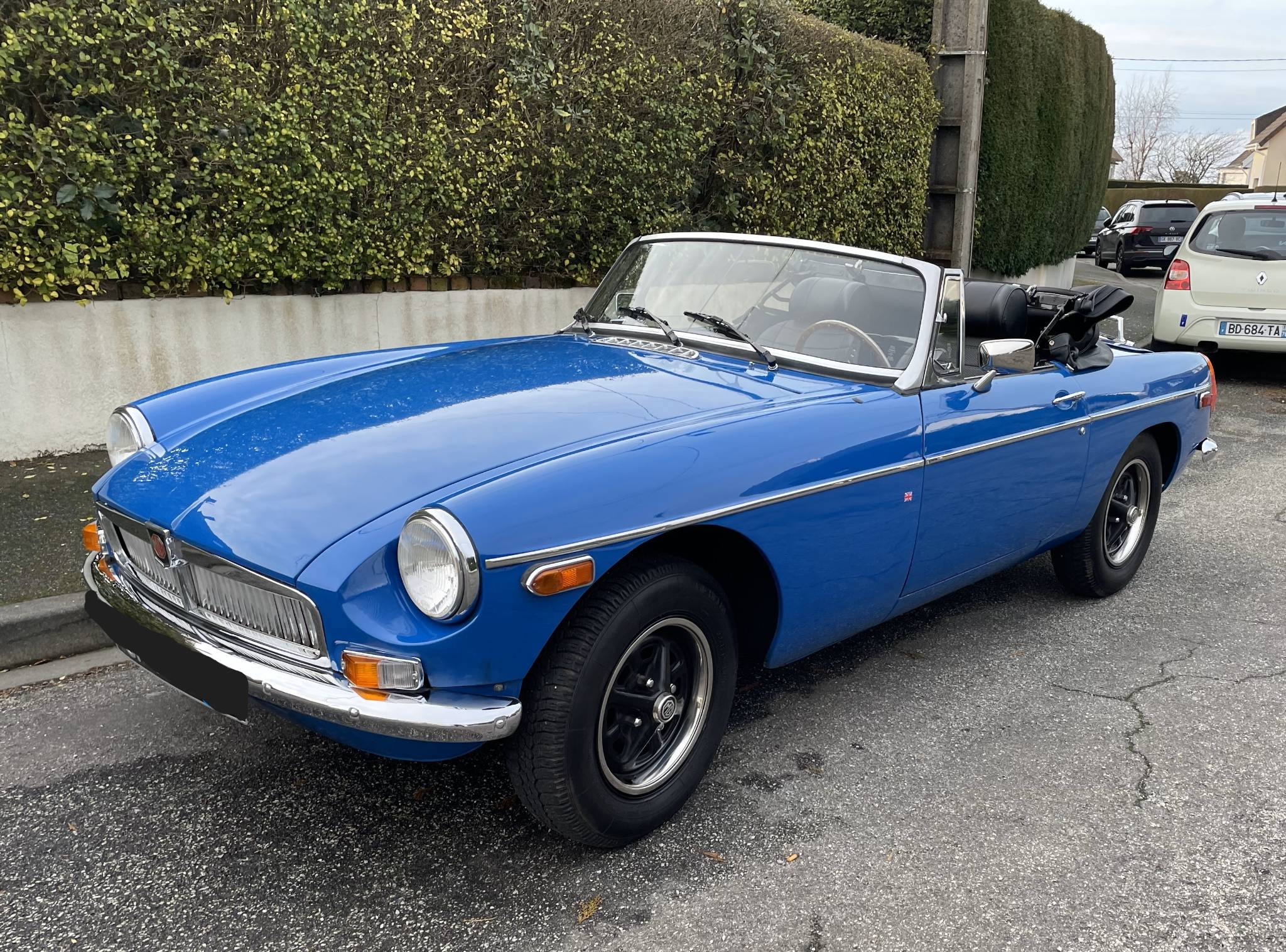

Bonjour à tous
Je possède une MG B roadster US de 1977 et je n'arrive pas à régler le ralenti moteur correctement .
Elle est équipée d'un carbu Zénith Stromberg Type 175 CD 2 .
Elle démarre bien à froid mais je dois la tenir a l'accélérateur, ensuite à chaud le ralenti est à 1100 t et diminue au bout de quelques seconde pour finir par caler .
Ce carbu est équipé d'un starter auto et c'est une vrai usine à gaz pour le régler !
J'ai le manuel d'atelier ,( incompréhensible ) !
Quelqu'un a t il une méthode simple pour m'aider ?
Merci par avance.
