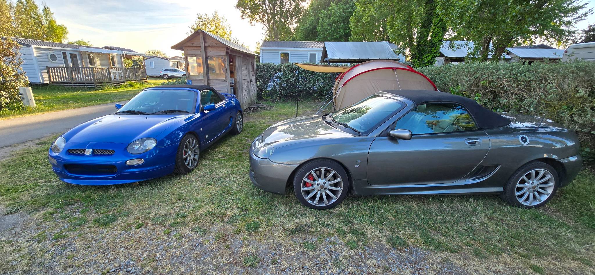

Ça fait 12 ans que nous avons la TF.
Même pas 1 an pour la Trophy.
C'était notre tour en cabriolet en famille.
La Trophy n'a presque plus de gaz dans les sphères Ça va être la prochaine maintenance.

Toutis a écrit : 21 avr. 2026, 09:14 La Trophy n'a presque plus de gaz dans les sphères Ça va être la prochaine maintenance.
On voit sur les photos qu'elle est au raz des pâquerettes.... ça doit être bien tape-cul! :D
