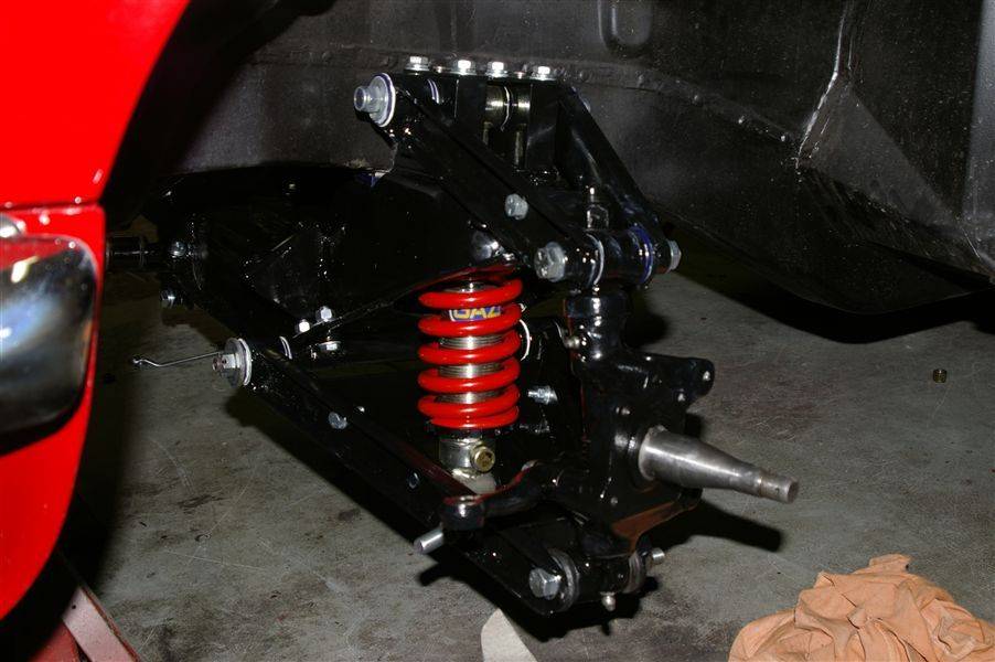

Améliorer la tenue de route sa MGB ?
Ça va faire hurler les puristes, ça existe et rien ne vaudra jamais cette solution, amortisseur et ressort réglables placés exactement comme il le faut.

L idéal est bien sur la solution proposée par orque avec ressort et amortisseur dans l axe et j y repenserai lorsque ma tirelire sera au niveau !je passe au salon rétro mobile ce week-end pour les informations concernant les biellettes de barre stab à doubles rotules ,je ferai un compte rendu des différents avis
