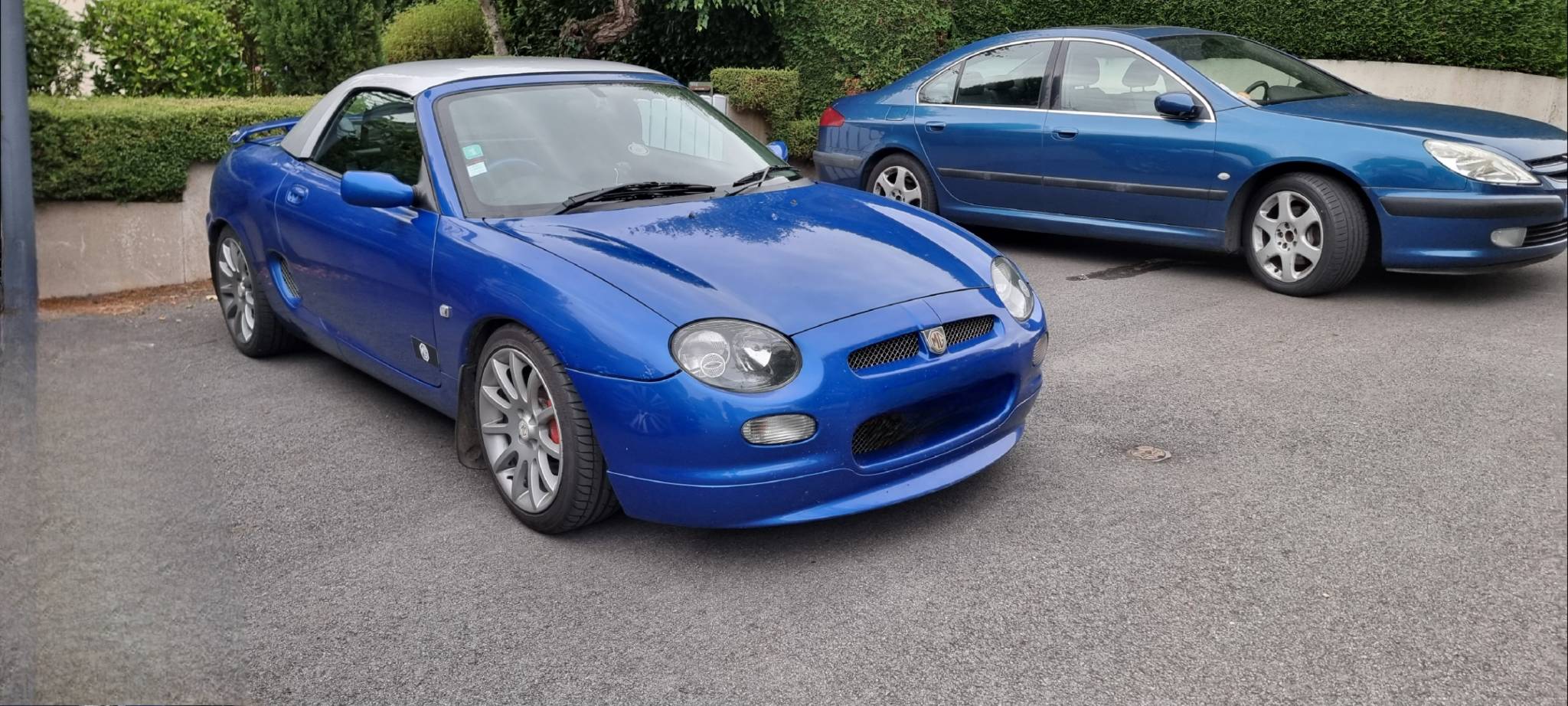

Et voilà
La miss est arrivée.
Plus qu'à commander les pièces, la mettre sur cale au sous-sol est attaquer le chantier.
Le but TroFiter fin août :blondef:

Hard top pour refaire le ciel de toit (bientôt en vente)
Messages : 4685
Re: Bientôt avec une Trophy en mal d'amour
Super, le hard-top gris s'harmonise très bien avec la bien belle carrosserie bleue ... (mais à l'origine les Trophy avaient probablement un couleur de la voiture ? raison pour laquelle tu te débarrasserais de celui-là ?)

Ca sera surtout la bonne section.
Le hardtop je l'ai eu avec la voiture car la capote était HS.
Dès que c'est réparé, je n'en aurai plus besoin. (Et ça prend de la place ce machin là)
Et l'idée c'est de rouler cheveux aux vents(tant qu'il m'en reste)...
