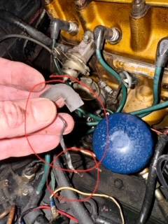

Je ne sais pas a quoi ce fil sert mais il doit bien servir à qq chose... Le fil noir est assez long et contournait pas l'arriere le bloc moteur. C'est quoi electrique (on dirait pas car ca a fondu instantanement) ? air ? essence ?
Voir les 3 photos jointes afin d'etre precis
C'est quoi ce que je dois racheter en fait ?

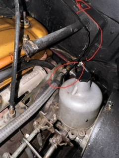

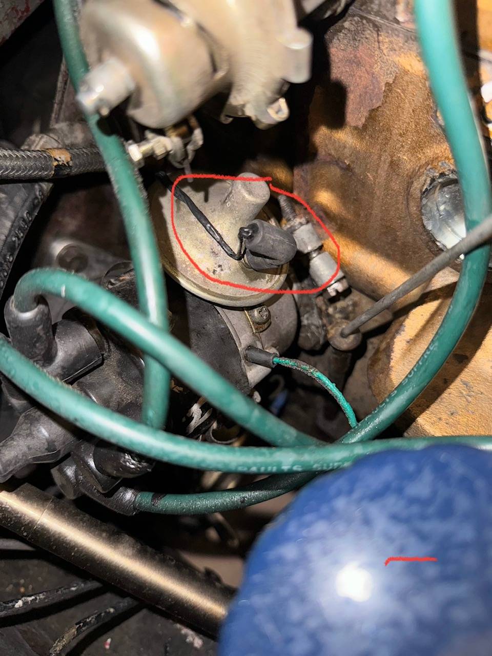

gros plan de l'arrivée avec fil fondu visible

et il arrive la (capuchon coudé)
image0 (2).jpeg (145.99 Kio) Vu 1001 fois
le fil par de là (petit fil noir fondu)

Ce n'est pas un fil électrique c'est l'arrivée du tuyau de dépression (venant du carburateur arrière) sur la capsule de dépression de l'allumeur.
A mon avis, il n'est pas fondu, simplement écrasé par la dépression parce que pas assez rigide ou pas assez résistant à la chaleur?
Le bon :

La pièce à racheter : (avec ses 2 raccords)

tu tapes la référence (37H4229M), sur "image" c'est mieux, et tu auras l'embarras du choix.
