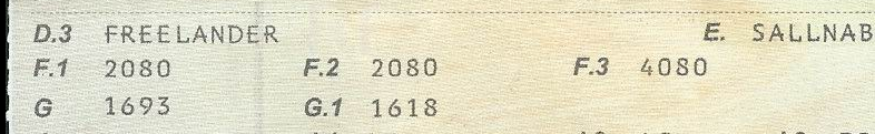

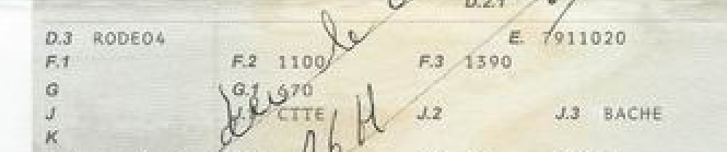

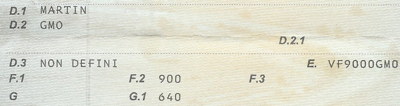

C'est assez simple : le PTRA défini la masse maximum autorisée pour un ensemble articulé, soit la somme des PTAC de chaque élément. Si il n'y a aucune mention de PTRA sur la CG du véhicule tracteur, c'est que son constructeur ne l'a, ni équipé ( au niveau du châssis) pour recevoir un attelage, ni homologué pour tracter.
Si ta CG affiche un PTRA ligne F3, et quel que soit le chiffre, ton véhicule peut tracter ( dans la limite du poids mentionné) et dans ce cas l'auto doit posséder des points d'ancrage de l'attelage, clairement identifiables.
Je te joins trois copies de mes CG,
- Martin GMO pas de F3 = aucune remorque
- Rodéo 4 - F3= 1390 --- PTAC 1100 = poids remorque chargée = 290kg
- Freelander - F3 = 4080 ---- PTAC = 2080 = poids remorque chargée = 2000kg

Une remorque de moins de 500kg de PTAC ne possède pas de CG, elle doit être homologuée et être équipée d'un système d'éclairage et porter la plaque d'immatriculation du véhiucle tracteur.
Au delà de 500kg, la remorque détient une CG et sa propre immatriculation.
Au delà de 750 kg, son timon doit être équipé d'un système de freinage à inertie ( non verrouillé en circulation)
L'attelage posé sur le véhicule doit aussi être homologué.
Telle est la réglementation, après chacun en fait ce qu'il veut ...
