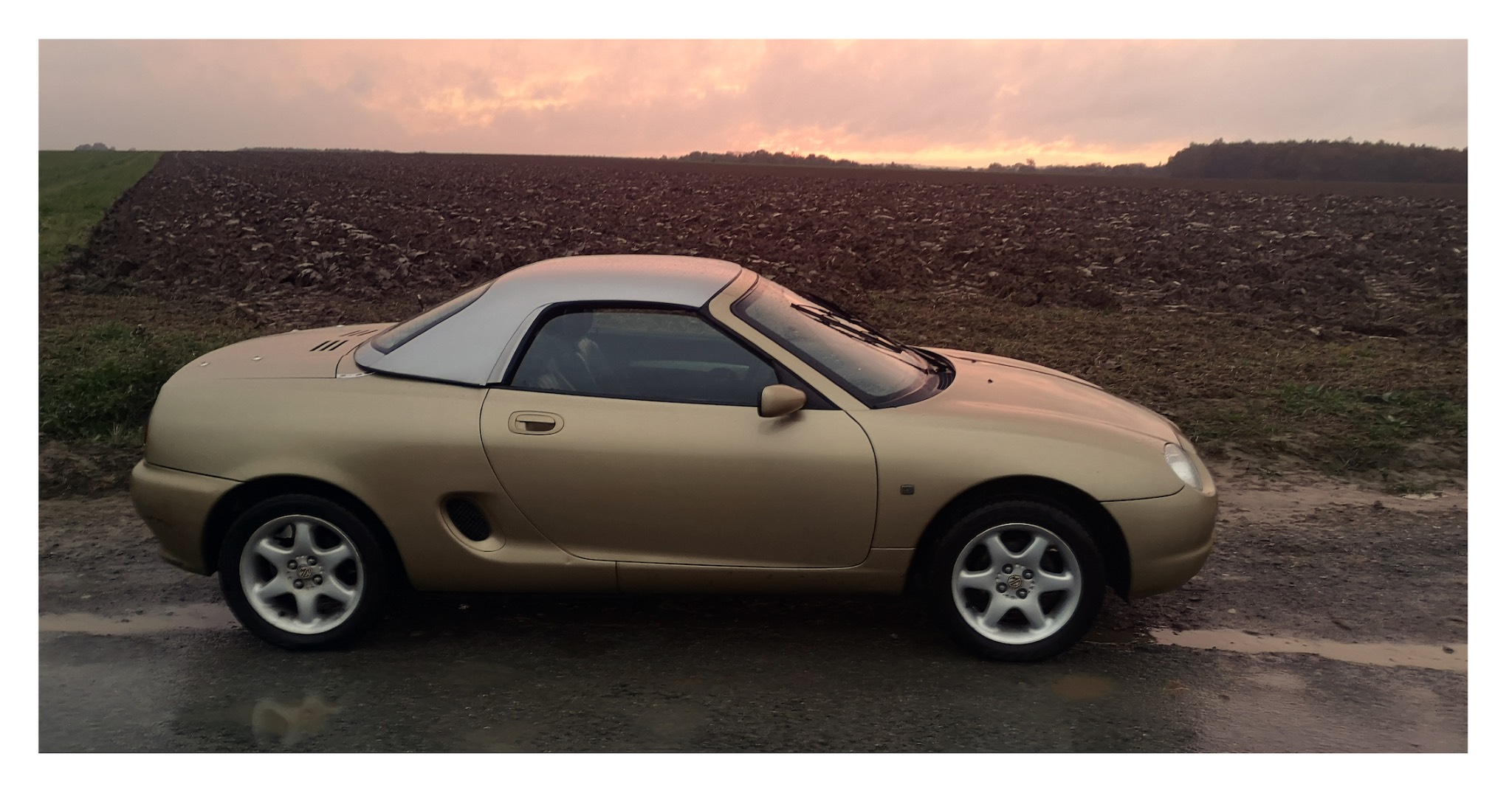

En attendant voici déjà une photo, pour patienter.

Après quelques semaines de patience, la voici enfin dans le garage! :jap:
Pour commencer, la voiture est conforme à ce que j'attendais! C'est à dire, une MG de 25 ans, avec 222.000 kms, et un entretien que je qualifierai de très bien suivi. Ensuite, oui, c'est une voiture qui n'a pas eu beaucoup de soin et modifiée avec parfois peu, voir pas de réussite, mais par chance, c'est dans ce domaine que j'excelle. Je vais pouvoir me lancer dans une rénovation esthétique. :P
Voici la voiture telle que je l'ai découverte en arrivant chez le propriétaire.
Je l'ai donc ramené par la route, Marseille --> Béziers. Soit un peu moins de 3h00, à une allure cool sur autoroute, soit 110 km/h. La voiture n'a pas chauffé, elle roule droit, elle freine bien. Par contre, l'échappement Toyosport est exécrable, et rend la " ballade " assourdissante. Il sera vite viré par un silencieux d'origine.
Une fois à la maison.
Un rapide coup d'œil permet aux amateurs de se rendre compte que la voiture est d'origine à l'extérieur ( si ce n'est le silencieux ). Les badges de la série 75th sont là ( mais déplacés?! ), le hard-top également, les jantes 16'p Abingdon et en prime, le porte - bagage d'origine sur la malle arrière.

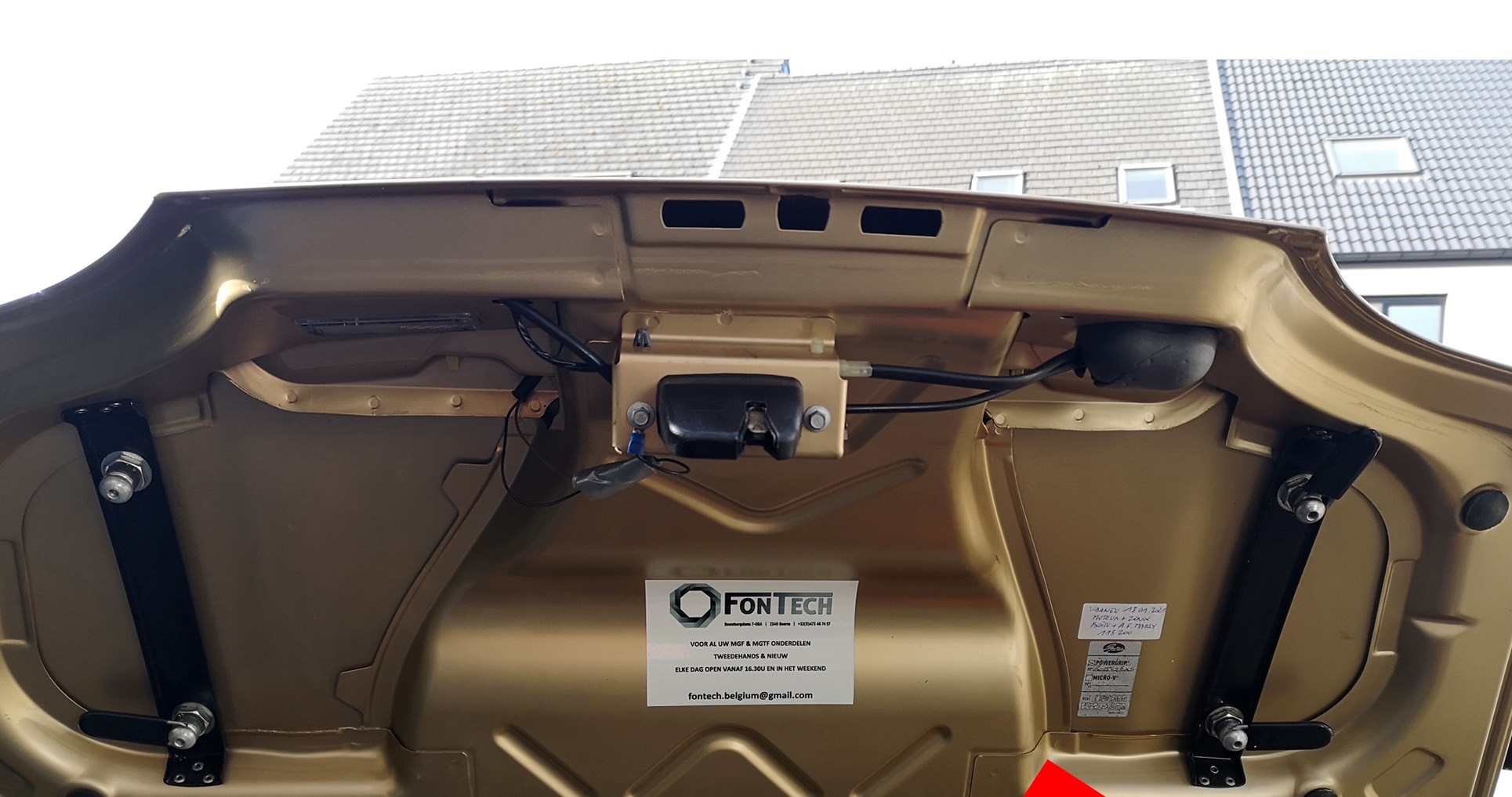

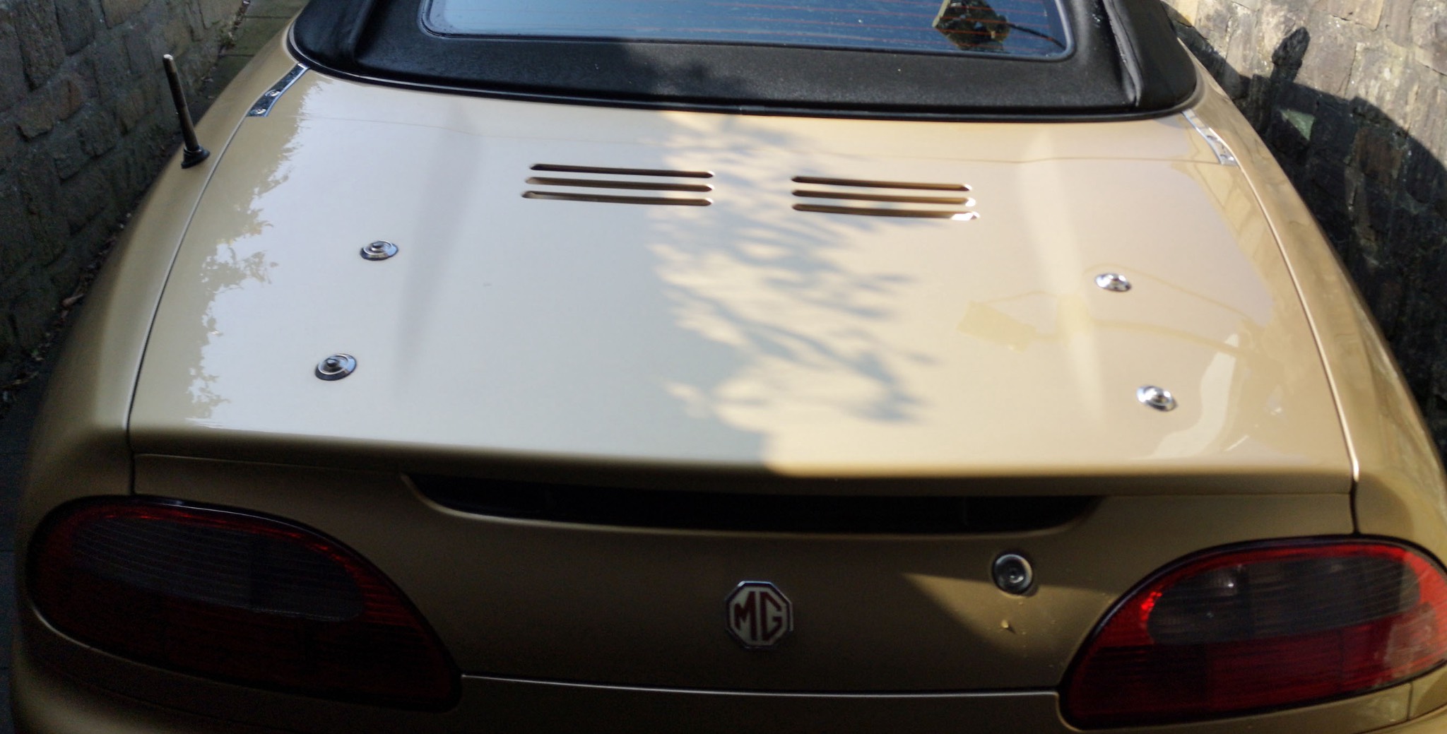

Salut, pour la véronique tu peux la virer, l'armature sous le couvercle du coffre est fixe, j'ai obturé les trous de fixation avec des vis inox et des rondelles pastilles fraisées anodisées.
La F est visuellement mieux sans véronique, les "bouche-trous" sont discrets et il est possible facilement de replacer la véronique lorsque tu revends la voiture...

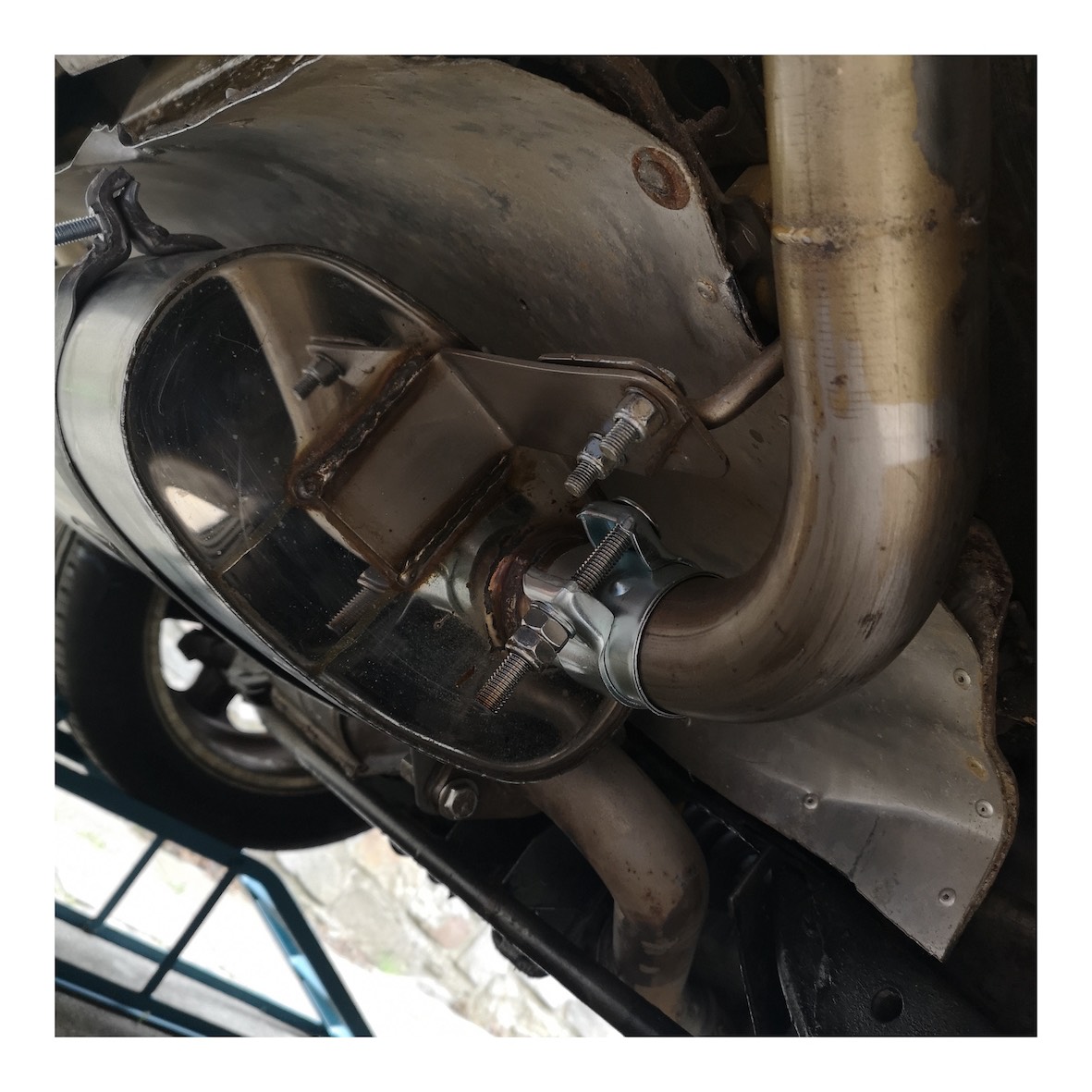

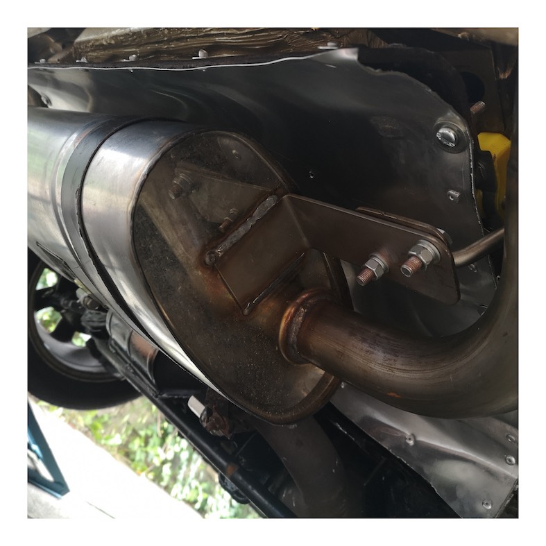

Salut pour le heathshield, ce n'est pas la plaque en fibre qui se se désagrège, c'est la feuille Reynolds collée par dessus, c'est juste du papier alu de quelques microns d'épaisseur ...
Si tu veux une présentation nickel c'est sûr la Mike Satur est parfait mais il y a moyen de faire propre à moindre coût ...(j'ai fait un revêtement avec une fine tôle alu rivetée sur la plaque en fibre)
Pour l'échappement,, passé un certain âge, on savoure la discrétion d'un silencieux qui fait son travail, j'avais placé un XParts inox et au bout d'un an j'ai remis un mild steel Bosal, je n'ai plus de migraines depuis et je peux encore rouler discrètement en musique sans que tout le monde se bouche les oreilles quand je passe :-)

Salut, ah d'accord, c'est une solution qui peut être bonne, bien que le mien partait en miettes ce n'était plus possible, je pensais acheter une petite grille pour cacher le heatshield au début, mais je suis vraiment satisfait du résultat, après c'est sûr que la pièce en elle même est un peu chère.
Pour le silencieux, il est vrai que sur les longs trajets, ça peut être un peu plus fatiguant que celui d'origine, mais j'aime bien le son rauque qu'il a, sans non plus en faire des caisses, un TT par exemple serait beaucoup plus sonore et trop kéké à mon goût :)

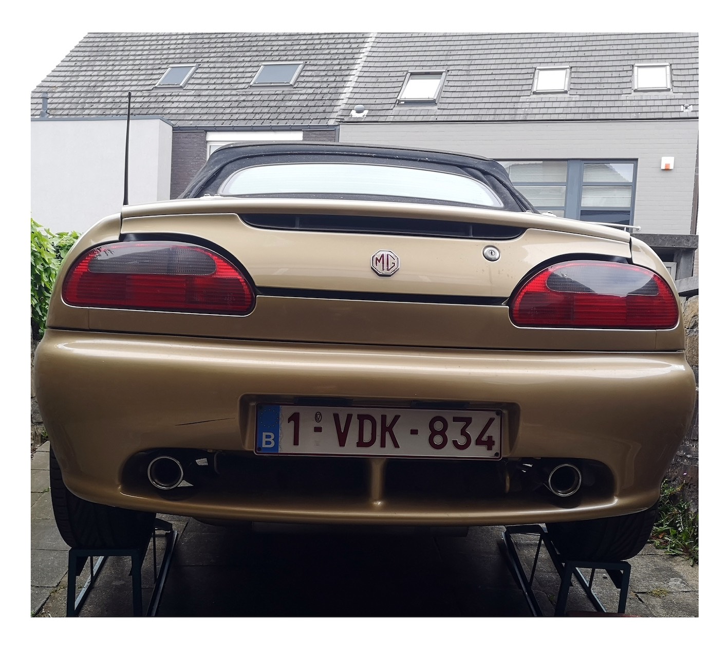

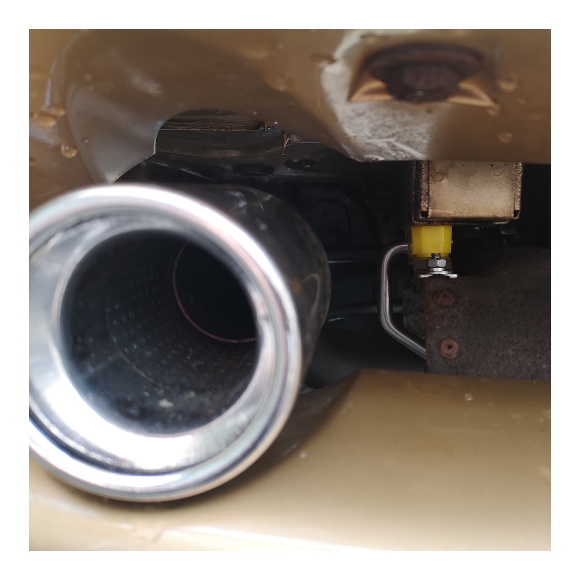

Salut David, pour les sorties d'échappement, elles sont rarement bien mises, et quand j'avais monté mon XParts j'ai galéré pour trouver le bon alignement. Au final j'ai scié les tubes de sortie et placé un embout femelle entre le silencieux et les tubes de sortie pour pouvoir les positionner au millimètre près. J'ai fait pareil pour le silencieux normal (un Bosal) qui a remplacé le XParts, beaucoup trop bruyant).
J'ai aussi, à l'époque, parce que c'était dérangeant, regonflé un peu la suspension, j'avais une valve Schräder défectueuse.
Beau travail en tous cas, un détail, le pommeau Momo, je ne sais pas quelle était la nuance du bois pour les 75th, perso j'aurais cherché une teinte plus proche de celle des inserts bois...

Petite mise à jour.
Après réflexion, j'ai investi dans un échappement d'origine, et je vais donc me séparer du Toyosport. L'impossibilité de le régler, et le bruit ont eu raison de lui. Le nouveau silencieux sera posé très probablement courant de la semaine prochaine. J'en profiterai pour changer toute la visserie, le joint, et les silentblocs.
Aussi, petite découverte en farfouillant le coffre avant..
J'ai mis la main sur la visserie d'origine qui comble les trous laissés par le porte - bagage. :)
J'en ai profité pour décoller tous les stickers immondes sur le coffre, et sur les portières.
Et pendant que j'étais lancé, j'ai débosseler l'aile arrière conducteur. Un coup important était à noter. J'ai procéder en chauffant au sèche - cheveux le renfoncement, et j'ai positionné la ventouse. En tirant celle - ci vers soi, le renfoncement est " revenu ". Le résultat est nettement mieux.
Je lui ferai un DSP en fin de rénovation, j'ai le matériel pour.
Aussi, concernant la console et le pommeau bois, j'ai commandé une cire d'abeille. Cela donnera un aspect plus satiné ( et donc moins matte ), tout en gardant la belle patine.
Aussi, la casquette du compteur a été changée, de même que les entourages du pare - brise et les pares - soleil! Bref, l'intérieur se termine tout doucement.
