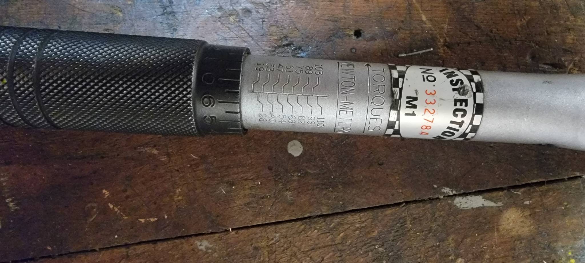

Perso je préfère éviter de serrer trop fort un petit écrou et de foirer le pas de vis, j'utilise cette Kraftwerk qui va de 1.9 à 11 m/kg (affichage N/M d'un côté, N/M de l'autre)
Jusque là j'ai tout fait avec du serrage des écrous de roues à l'embrayage.
Après pour beaucoup de choses, je serre "à la main" sans mesurer...
