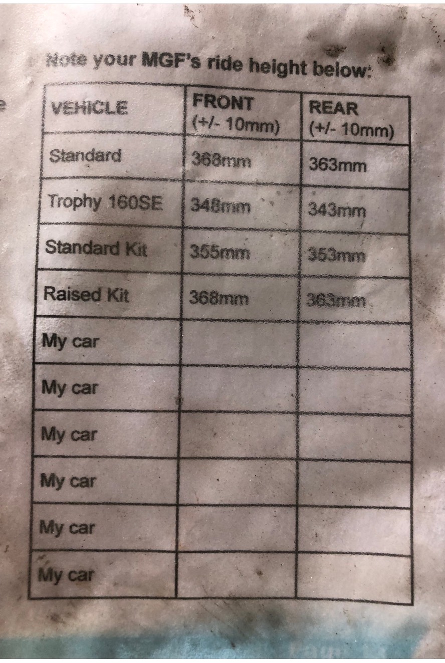

Crazyfrog7
Messages : 236
Re: Changement de sphères
Message par Crazyfrog7 »
Petit document sympa:
