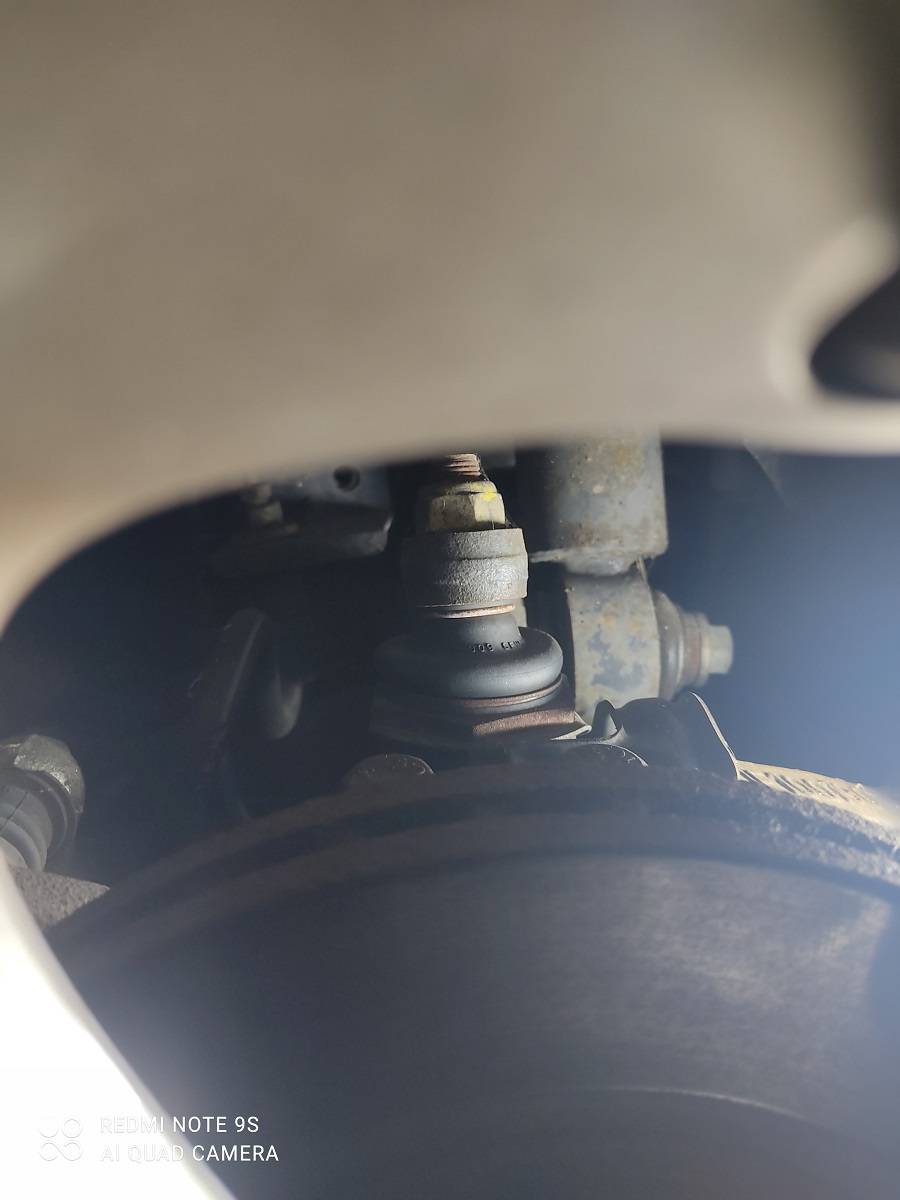

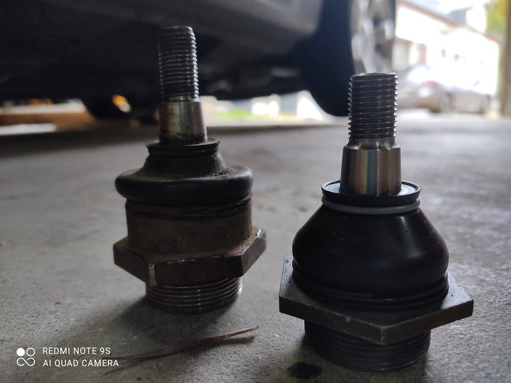

Salut à tous,
ce matin demontage des rotules de suspension arriere car un peu dans la rotule cote droit donc je regarde pour changer les deux.
Apres avoir enfin reussi à défaire la rotule ... je constate une difference non négligable entre les 2 rotules :voyons: :voyons:
est ce normal pour vous ?
Apres plusieurs recherche sur internet je pense que c normal mais passage obligé pour refaire un parallelisme car la je v etre en mode Gordini
dans le doute voiture toujours sur chandelle j attends vos avis
merci d'avance

Hello,
Je confirme, sur les TF, les rotules supérieures de suspension sont plus hautes à l'arrière.

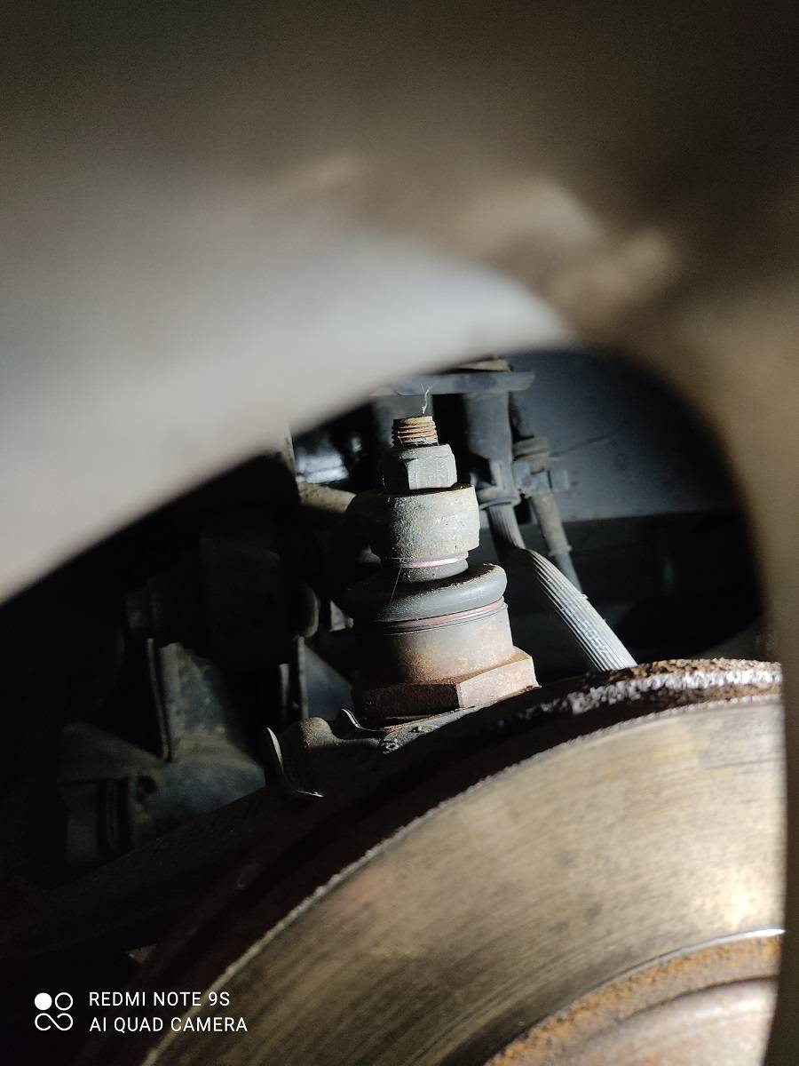

J ai démonté la roue avant et j ai la même chose qu a l arrière.
Il s agit donc des bonnes rotules ?

Non, sur une TF, elles doivent être différentes.
Pour résumer, sur les TF :
Petites rotules à l'avant
Grosses rotules à l'arrière.

j'ai commande 2 nouvelles rotules pour l'arriere mais le plus grave concerne l'avant cote passager j'ai une rotule haute et cote conducteur une rotule basse :rale: :rale:
je pense que je vais devoir changer les 2 rotules avant et par la meme occasion oblige de refaire un parallelisme je pense que cela peut avoir une incidence sur le comportement routier non ???
