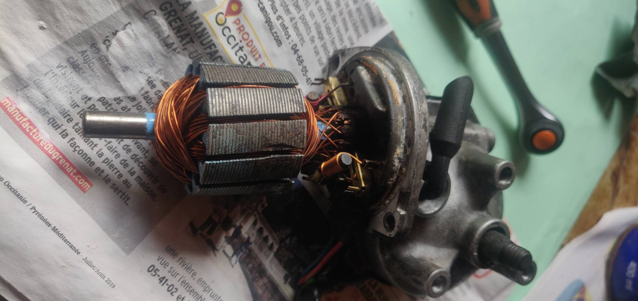

Le moteur d'essuie-glace de ma MG est très bruyant.
Je l'ai démonté.
Je n'arrive pas à accéder à la partie engrenages, je pense qu'elle est encrassée.
Savez-vous comment faire ?
J'ai démonté la cloche et poncé et lubrifié les lamelles, on ne dirait pas que ça vient de là.
Des idées ?

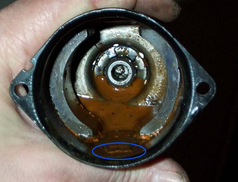

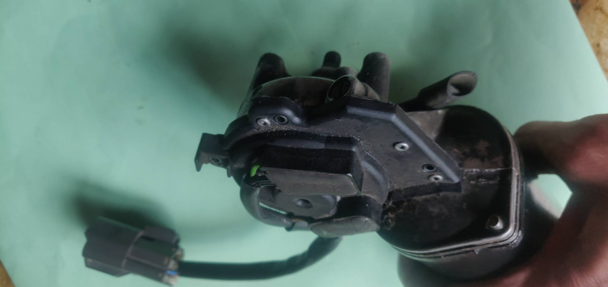

J'ai vu sur un site qu'on peut désolidariser le moteur.
Mais je ne sais pas comment faire...
Mon moteur :
Celui du site https://www.mgfcar.de/wiper/index.htm :

je déterre un peu ton sujet, car j'ai le même pb de moteur bruyant. Démonté et tout lubrifié au WD40 comme toi, lubrifié de même la tringlerie, mais rien n'y fait.
Par ailleurs au remontage je me retrouve avec une nouvelle panne ! Le moteur fonctionne normalement et les bras d'essuie-glace aussi, mais quand je l'arrête il finit sa course avec 1/3 de tour supplémentaire environ, si bien qu'au lieu d'être bien positionnés au bas du pare-brise, les essuie-glace se retrouvent en-travers, juste dans l'axe de vision...
As-tu solutionné ton pb initial ?
Laurent
Crazyfrog7
Messages : 236
Re: Moteur essuie-glace Mg F très bruyant
Message par Crazyfrog7 »
Pour la position de repos,c'est la partie contacts de la piste qui se situe sur le grand engrenage.Un mauvais contact se fait entre les lamelles (elles sont souvent usées et plus une que l'autre)et la piste.Pour le bruit,c'est soit un jeu excessif et donc des pièces qui se touchent soit un roulement.
