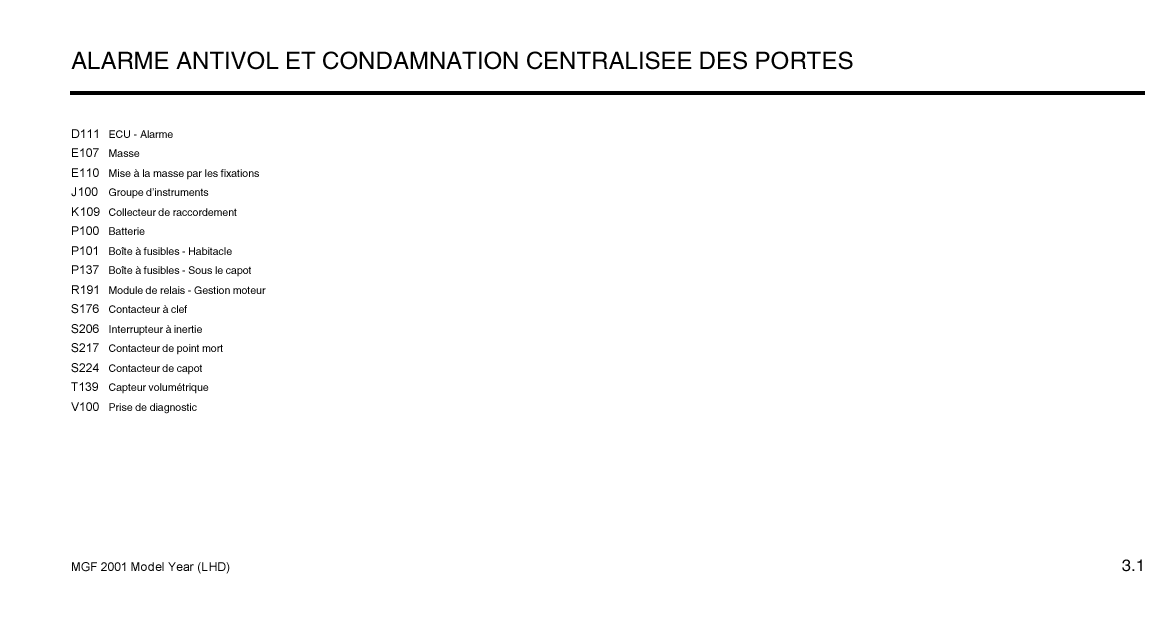

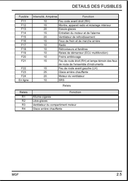

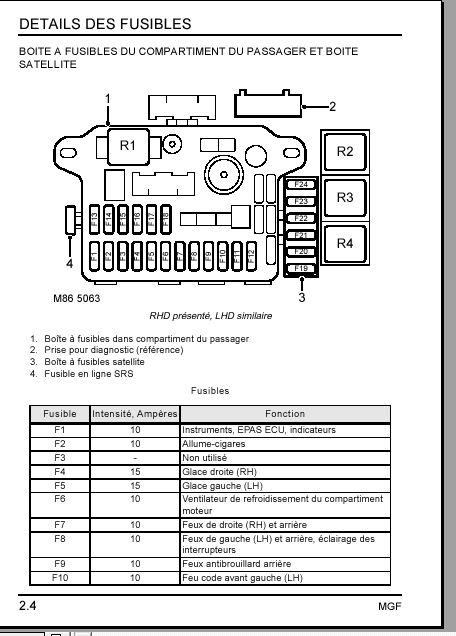

Sur le plan (MGF LH mk1), les fusibles à vérifier sont lesquels selon vous ?

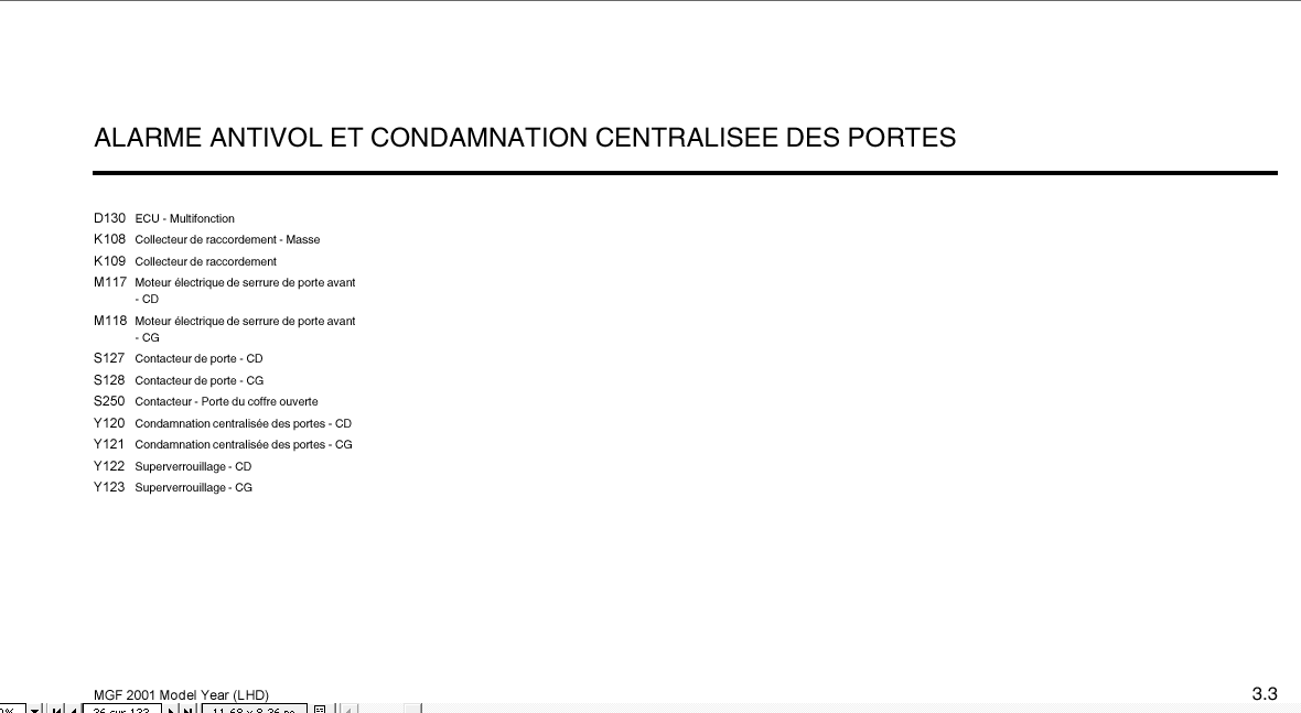

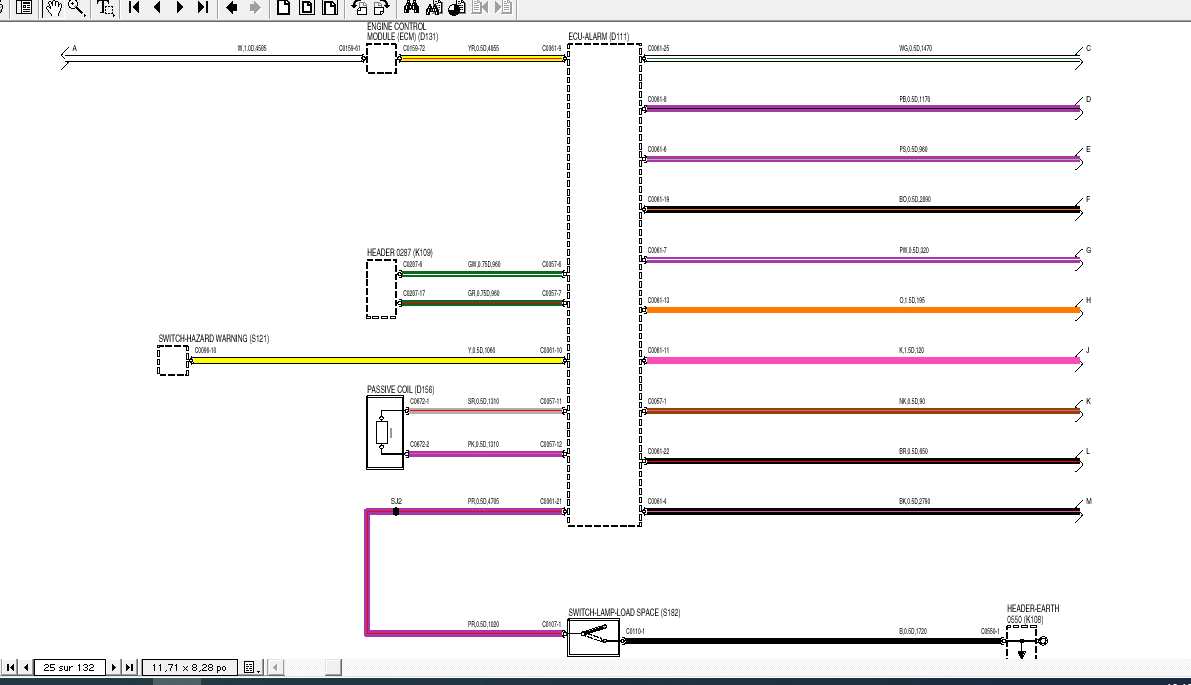

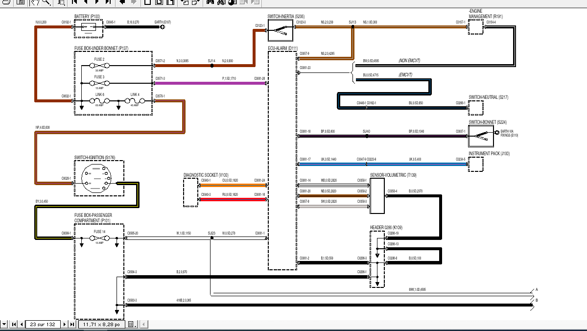

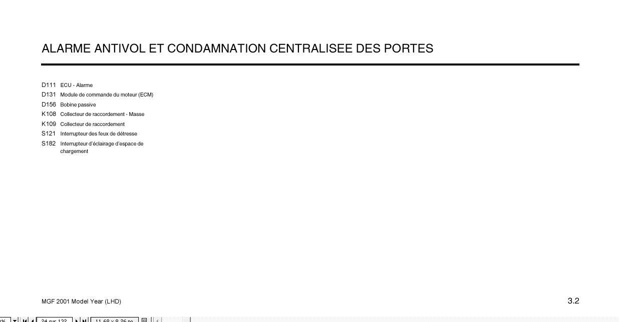

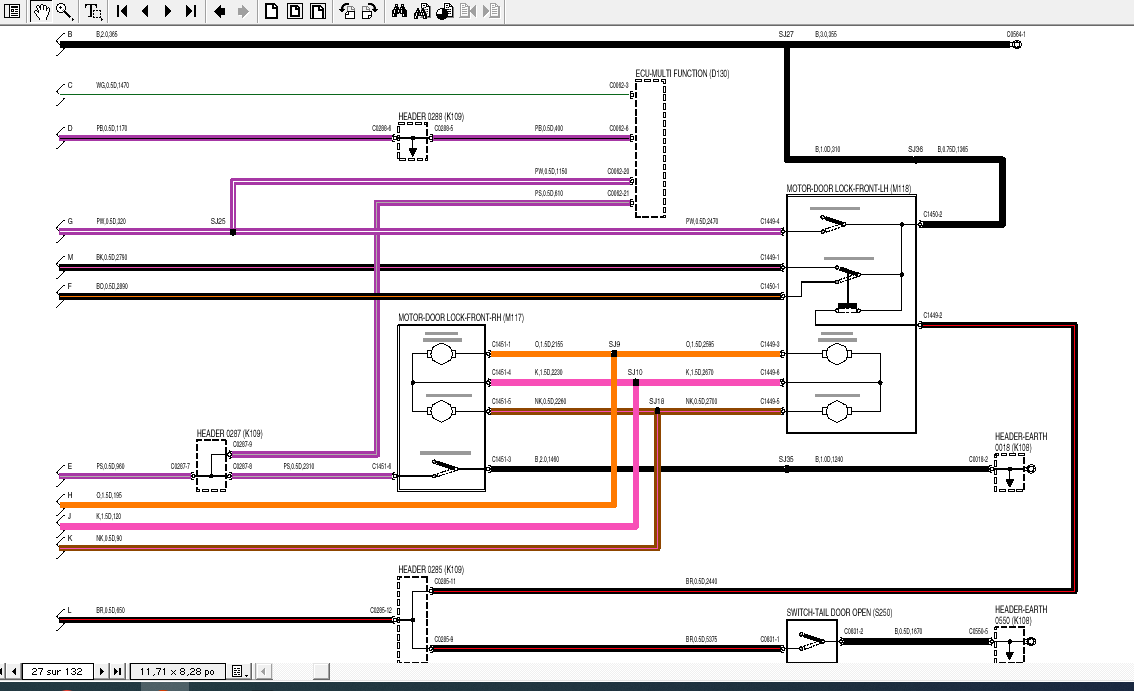

Quelques doc
Capture d’écran 2000-04-08 191452.png (68.73 Kio) Vu 5822 fois
Capture d’écran 2000-04-08 191418.png (37.72 Kio) Vu 5822 fois
Capture d’écran 2000-04-08 190345.png (28.16 Kio) Vu 5822 fois
Capture d’écran 2000-04-08 190256.png (35.76 Kio) Vu 5822 fois

Et encore
Capture d’écran 2000-04-08 191659.png (62.21 Kio) Vu 5822 fois
Capture d’écran 2000-04-08 191627.png (40.39 Kio) Vu 5822 fois
Capture d’écran 2000-04-08 191604.png (52.08 Kio) Vu 5822 fois
Capture d’écran 2000-04-08 191533.png (33.83 Kio) Vu 5822 fois

J'en ai mis un peu a l'envers mais tu devrais arriver a t'y retrouver normalement
