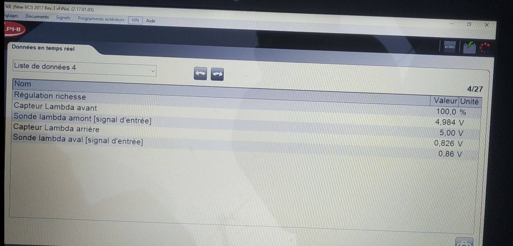

Salut à tous,
Je reviens avec mon problème toujours pas résolu.
Vici une capture d'ecran du dernier diag : il y a une problème me semble t'il sur le signal Lambda avant !!!!
Capture diag MG TF.JPG (138.58 Kio) Vu 2229 fois
MaximeR
Messages : 6756
Re: HELP TF qui s'éteint en route !
Message par MaximeR »
Hello,
A près de 5V, oui, il y a un problème. La sonde lambda est censée retourner une valeur entre 0,1 et 1 V
à mon avis, le fil du signal est coupé quelque part. (pour les électroniciens : dans l'ecu il y a une résistance pull-up à 5V)
Une chose à faire : tu débranches la sonde amont et tu laisses le fil en l'air, tu branches la sonde aval sur le connecteur de la sonde amont (ça tombe bien : dans ce sens, le fil est assez long)
et tu redémarres.
L'ECU devrait (normalement) te donner :
- une sonde aval à 5V
- et la sonde amont avec une valeur comprise entre 0,1 et 1 V
Si c'est le cas, alors ta sonde amont est HS (fil coupé ou cristal cassé).
Si l'ECU te retourne les deux valeurs à près de 5V, alors c'est au niveau du faisceau ou de l'ECU que se situe le problème
