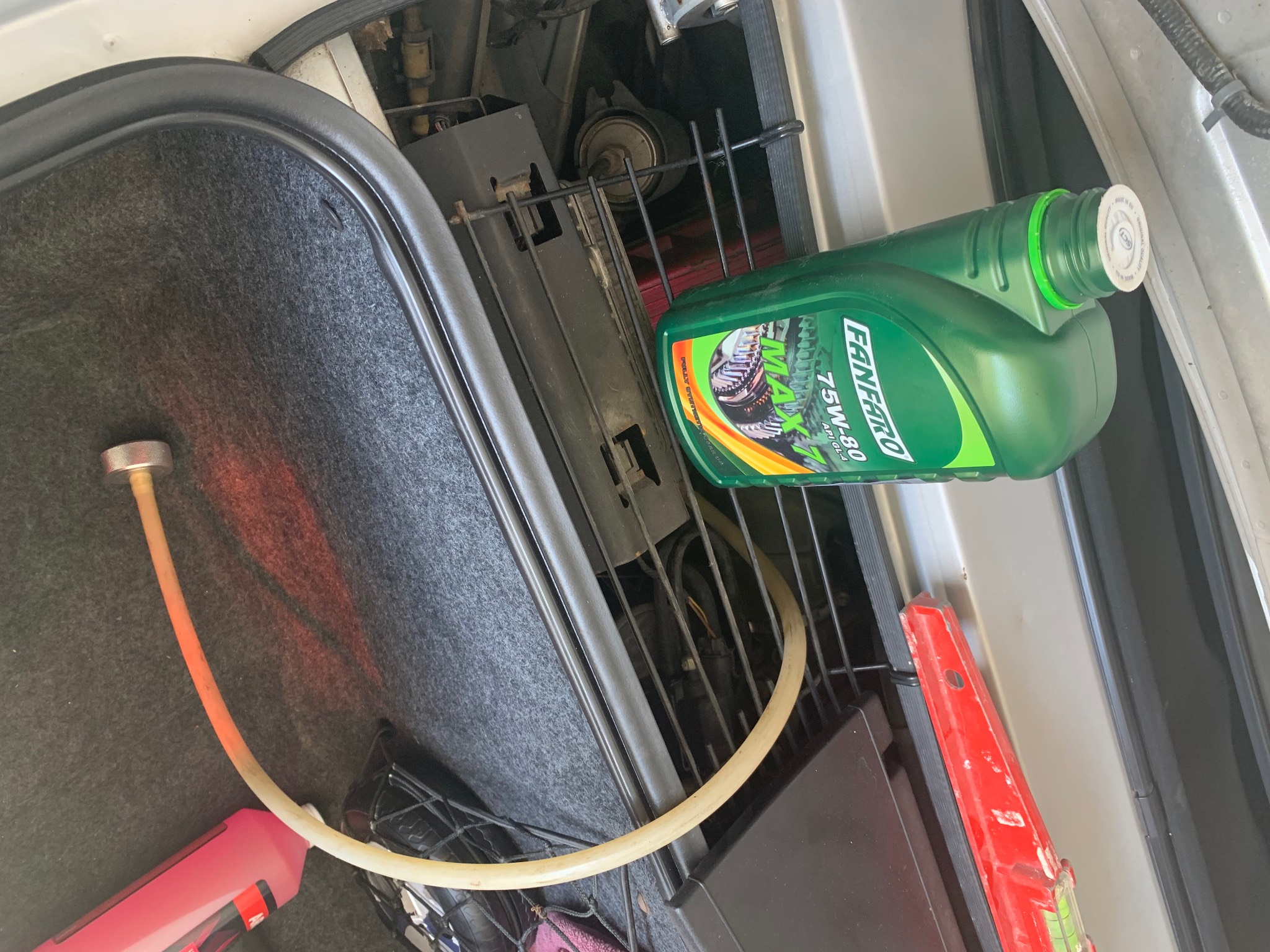

Suite à l achat de ma mg f comme je n’ai pas trop d’historique je vais tout faire petit à petit.
Aujourd’hui vidange de boîte grâce aux infos du forum…

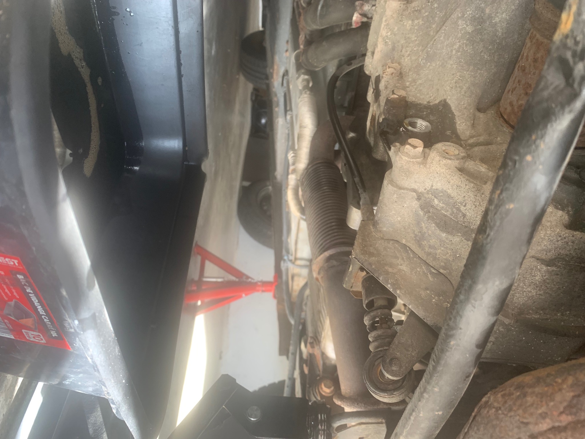

Par contre je n’ai pas déposé la roue arrière gauche simple levage par le point arrière, mise sur chandelle pour dévisser vis de vidange et de remplissage ( j’en ai profité pour faire vidange moteur)
Remise au sol pour laisser le tout couler ( resserré vis de vidange de boîte auparavant)
Remplissage de la boîte en passant par la baie moteur
L outil de remplissage que j’utilisais pour ma boîte Dsg est très pratique pour cela.
J’ai mis 2,7 litres et laissé couler le surplus, resserré le tout et fini.
Une bonne chose de faite grâce a vos infos et au final ça va très vite
