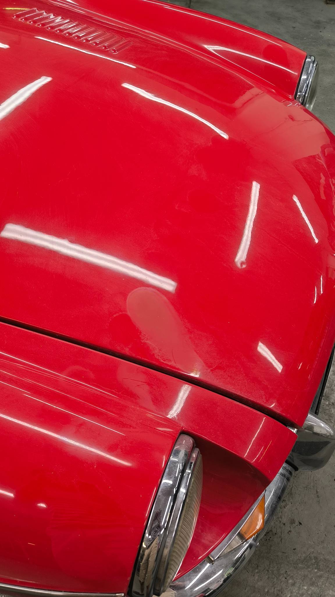

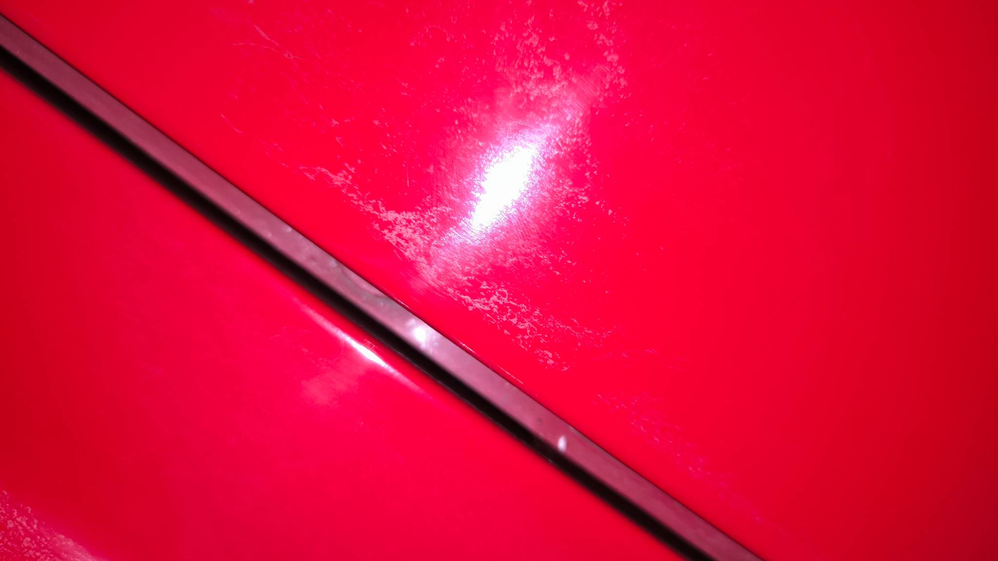

J'ai eu la mésaventure de subit une fuite d'eau dans un parking souterrain en mon absence, pendant 1 semaine, des traces blanches sur la peinture rouge de la MGB sont présentes, j'ai fait un premier nettoyage à l'eau savonneuse chaude. Mais les traces sont restées !
J'ai donc été faire nettoyer cela part des "nettoyeurs auto / lavage à la main" dans un parking souterrain à coté de chez moi, ils ont réussi à faire partir une bonne partie du problème, mais m'ont indiqué que sans une "machine" (qu'ils n'ont pas), ils ne pouvaient pas faire plus pour retrouver la brillance.
Il reste quelques traces, mais je ne vois pas trop comment les enlever, je ne voudrai pas faire pire que mieux.
Je vous glisse une photo ci-dessous, pour essayer de vous donner un apercu.
D'abord la tache avant nettoyage : Une photo de près de ce qui reste après nettoyage :

Si ce n'est que du calcaire : du vinaigre blanc !
Et un bon polissage?
Un pistolet à peinture ?mais m'ont indiqué que sans une "machine"

J'ai passé un chiffon imbibé de vinaigre blanc à 12% (ménager), mais ça n'a pas eu d'effet.
Peut etre faut il le laisser un minimum de temps en place sur les tâches ?
Je suis surpris qu'une simple fuite d'eau provoque des tâches

simple fuite d’eau
ce sont sans doutes les «produits» contenu dans le ciment et que la fuite d’eau en infiltration à récolté au passage qui se sont incrustés dans la porosité de la peinture.

Oui un certain temps...Peut être faut il le laisser un minimum de temps en place sur les tâches ?
Je commencerasi avec du vinaigre dilué ...
- Messages : 13727
Re: Fuite d'eau et trace de calcaire sur peinture
...ainsi qu' avec du citron coupé en 2 que l'on frotte bien sur la carrosserie ( ça ne coûte rien d'essayer )

J'ai l'impression que le vinaigre blanc coupé à l'eau, et imbibé dans un chiffon doux, frotté gentiment et pendant un certain temps sur la carrosserie, a permis de faire partir les traces restantes.
Merci pour vos conseils !

Je pense que l'origine a été bien identifiée. Ces traces proviennent du ciment et non de la seule eau. J'ai eu ce problème dans une cave sur du matériel de ski. La pellicule créée est de la laitance de ciment qui amène un voile . Sans publicité, je l'ai supprimée avec un produit Starwax, décapant de laitance. Bien sur, il est prudent de faire un test sur une partie cachée de la carrosserie.

Les tâches ont disparues avec du vinaigre blanc dilué dans l'eau, il fallait frotter avec un chiffon doux, doucement, en prenant le temps.
Merci à tous pour vos conseils.
