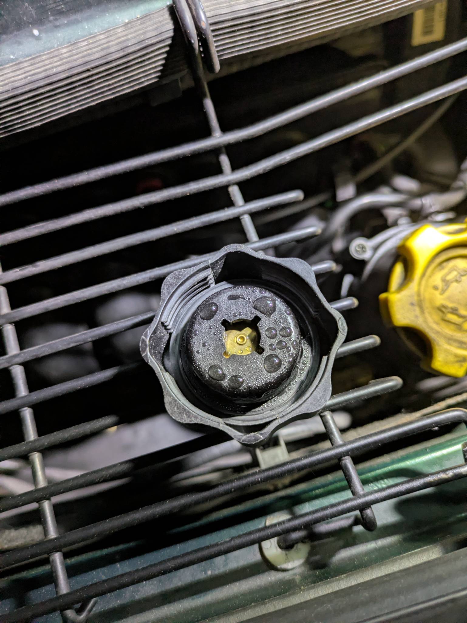

Regarde le bouchon bas de ton radiateur a l'avant de la voiture, c'est une source de problème, j'ai eu le problème
C'est un petit bouchon en plastique et tu verras autour, si c'est cela, il y aura du vert

Merci pour ces conseils. Non ce n'est pas parti par le bouchon. C'est arrivé en rentrant chez moi après 10 minutes de roulage, et lors d'une accélération franche (mais pas haute dans les tours). Je suis sur le chemin des vacances donc je regarderai à mon retour les indices que vous me suggérez.

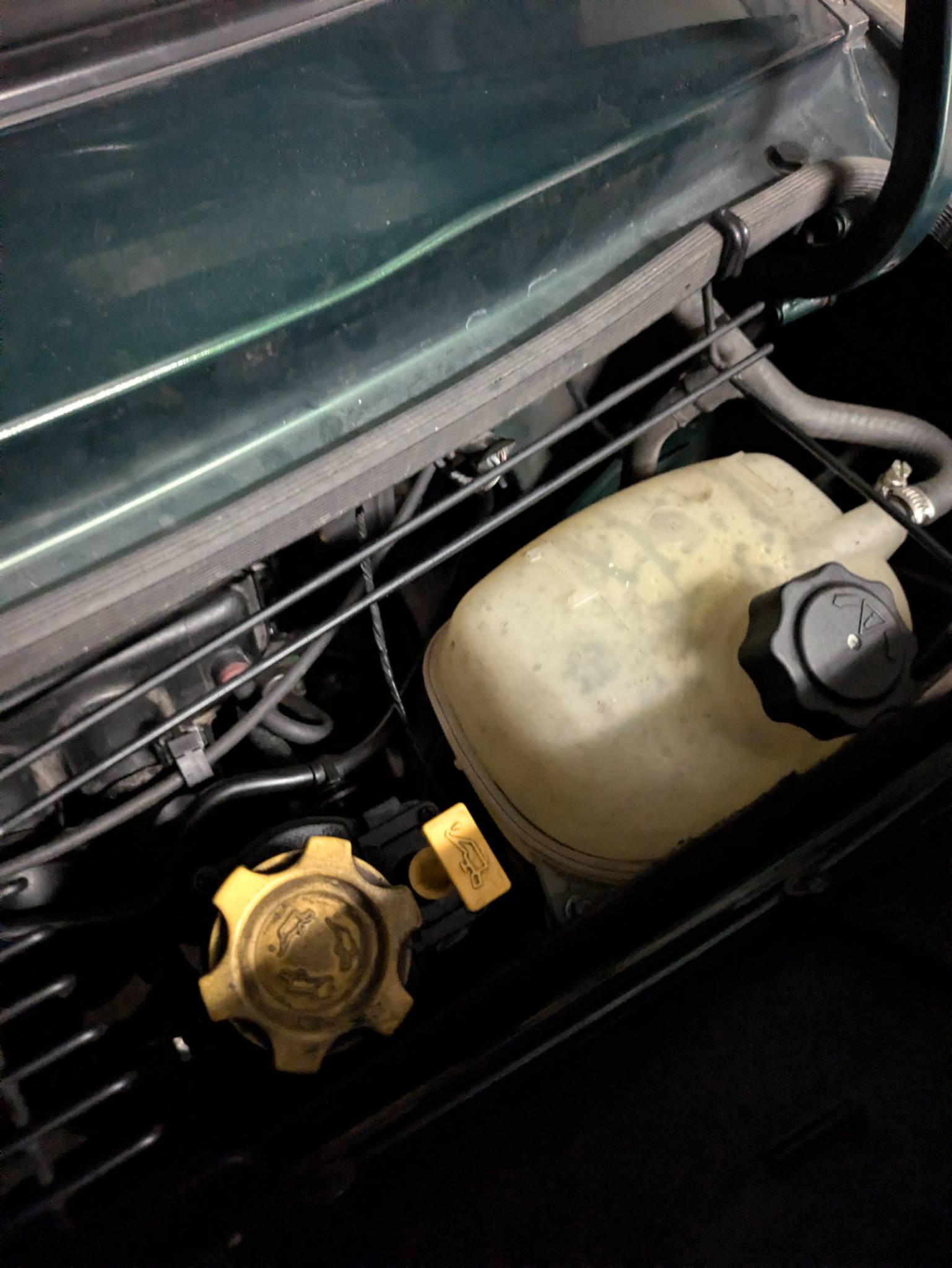

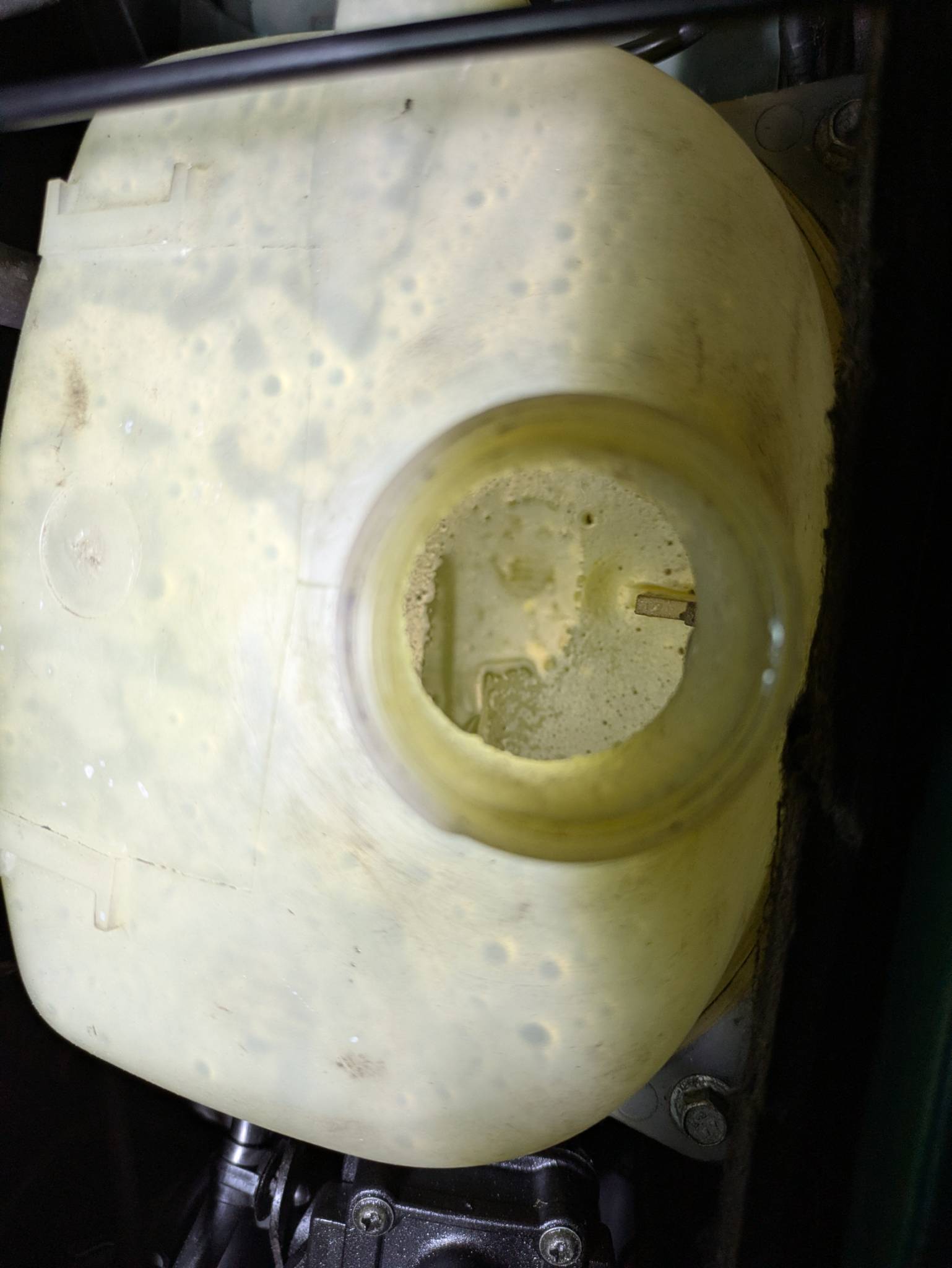

J'ai rempli le vase d'expansion, le liquide ne partait pas. On a regardé en dessous, rien ne tombait. J'ai regardé les durites que je pouvais voir dans mon petit garage, rien d'anormal visuellement.
J'ai allumé le moteur quelques secondes, le liquide ne partait toujours pas. Je n'ai pas préféré laisser tourner plus longtemps.
