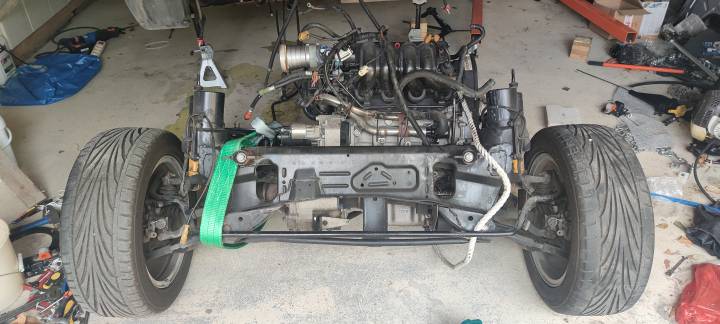

Titinettte atteind les 200 000 km, et, comme j'ai trainé des pieds pour les révisions, elle m'a fait une rupture de distrib !
Sans conséquence, je vous rassure : J'ai entendu la courroie qui s'est mis à faire un bruit de frottement . J'ai coupé immédiatement : elle n'a pas redémarré .. mais les soupapes n'ont pas touché !
Plateau, garage... On l'a remise sur route pour la grande transhumance estivale.
or donc ... il y a beaucoup de petits problèmes our lesquels je repousse les réparations depuis bien trop longtemps.
Au programme de cet été remplacement : chemises, pistons segments (j'ai des pb de compression et de fuite de LDR dans le bas moteur) et tant que tout est sorti on y va pour : embrayage, pompe huile, pompe eau, joints spi, rail renforcé.. bref, je vais avoir un été occupé.
Reste une seule question, à laquelle je n'ai pas trouvé la réponse :
- pour démonter les bielles, je sais qu'il faut une douille spécifique ... mais quel type et quelle taille ?

Douille de 10 douze pans si tu es d’origine, douille 3/8ème douze pans sur la plupart des bielle « sport ».
Bon courage :)

J'avais dézingué, il y a longtemps maintenant, un bloc K avec une clé 7/16 12 pans (3/8ème) mais je ne me rappelle plus s'il y avait du jeu donc, effectivement, ça pourrait être du 10 métrique. ;)

C'est pas de bol, mais tu vas quand même faire rectifier le bloc par rapport aux chemises et un coup sur la culasse ?
Et radiateur d'huile parce que franchement c'est top.
Pour les vis de bielles, je te confirme douille de 10 12 pans, ref wam1959L
Bon bricolage.

Petite update :
bcp de retards dans la livraison des outils, j'ai du laisser titinette dans cet état jusqu'au prochaines vacances.
